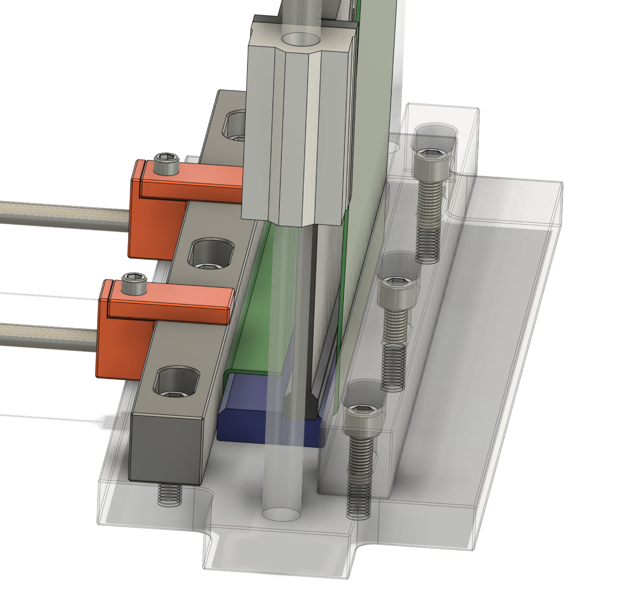

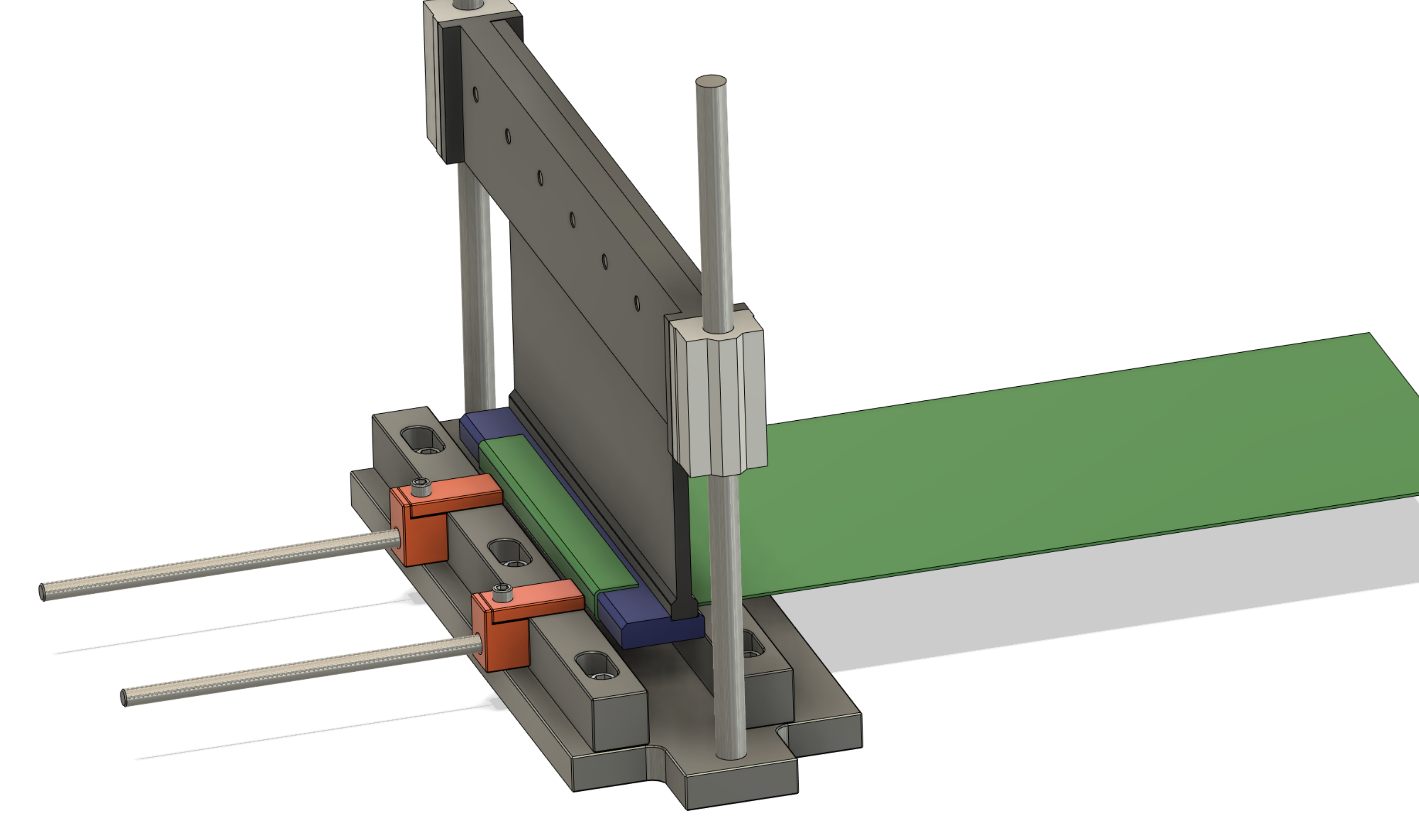

Pánové měl bych dotaz na ohybaní plechu na malém lisu. Chci si udělat přípravek na konkrétní 3 typy ohybů. Zajímá ně, zda by to tak fungovalo. Na obrízku zeleně je ohýbaný plech, modře je kopyto (prostě to čím to ohýbám). Princip bude stále stejný, tedy nastavím šíšku čelistí (ty hranoy) a nastavím dorazy (oranžově) a pak zatlačím. Plech se vejde mezi hranoly a kopyto. V prvním kroe udělám ten první ohyb jen toou černou raznicí, tedy "kopytem". Pak nasadím ten modrý díl, roztáhnu čelistí jako na obrázku a prolisuji zbytek.
Víte jak se počítá odpružení pro 2mm pozink plech? Nebo pro plech Alu 5754?
Díky
Zajímá mně jedná věc a to jak docílim přesného úhlu 90st. Mám ješt dodělat nejaké další lišny nahoru nady ty moje hranoly a na ně pohyblivou lištu kterou budu oddalováním tlačit na ohýbaný plech a tím ho phnu trochu více? Nebo jak se to řeší? Nějaé jiné úhly toho kopyta? Víte jak se počítá odpružení pro 2mm pozink plech? Nebo pro plech Alu 5754?
Díky

Odpružení závisí na vnitřním poloměru ohybu. Za standardních podmínek, kdy je poloměr rovný tloušťce plechu bývá v řádu jednotek stupňů, nejvíc odpruží nerez, potom hliník, nejmíň železo.
Na tohle bych radši použil ohraňovák se stavitelným zadním dorazem. U něj si to odpružení experimentálně vyzkoušíš a odladíš tak, aby to bylo 90 stupňů pro ten konkrétní materiál (tj. budeš to ohýbat třeba o 92 stupňů - ale přesné číslo zjistíš jen zkusmo).
Začnu od konce.
Propružení nespočítáš ! Každá tabule plechu se chová jinak - po "letech", napříč ... Dokonce se to mění v čase. Udělá se zkušební ohyb kde to "namačkneš" na teoretických 90°, ono to propruží trochu zpět, a podle toho se dělá korekce.

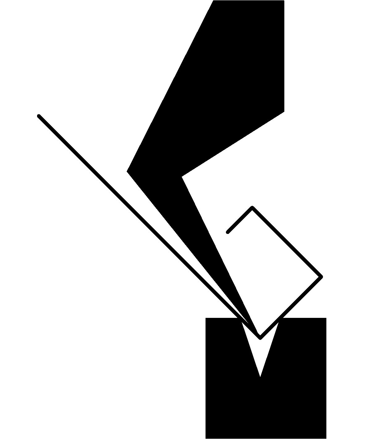

S 2mm plechom to nebude fungovat. Jedine s plechom na plechovkove pivo. Je to cele zle navrhnute. Staci ti obyc ohr. lis, ako bolo pisane hore vyssie s tou "vykrutenou" matricou.Mrosconi píše: ↑23. 4. 2021, 8:31 Pánové měl bych dotaz na ohybaní plechu na malém lisu. Chci si udělat přípravek na konkrétní 3 typy ohybů. Zajímá ně, zda by to tak fungovalo. Na obrízku zeleně je ohýbaný plech, modře je kopyto (prostě to čím to ohýbám). Princip bude stále stejný, tedy nastavím šíšku čelistí (ty hranoy) a nastavím dorazy (oranžově) a pak zatlačím. Plech se vejde mezi hranoly a kopyto. V prvním kroe udělám ten první ohyb jen toou černou raznicí, tedy "kopytem". Pak nasadím ten modrý díl, roztáhnu čelistí jako na obrázku a prolisuji zbytek.

Trochu blbo som to nakreslil, ale princip je jasny.
Niekedy som vyrabal viewtopic.php?t=16646&hilit=ohybacka a funguje dodnes.

Pánové díky za tipy. Nejříve jsem to chtl dělat jak je na obrázku s vyosenou raznicí, ale pak jsem viděl video, kdy to na 2t lisu ohýbali podobně jako bych chtěl já a tak jsem si řekl, že to můžu vyzkoušet.
Jednorázově na lis mohu jít, ale nejděte mi někoho, kdo mi udělat 12ks ohybů. Hlavně kolik mně to bude stát.
Můžete mi prosím napsat proč by ta moje konstrukce nemohla ohnout 2mm plech? Bavíme se o délce ohybu 250-350mm, pozink plech 1,2-1,5mm a nebo hliník 5754 1,5-2mm.
Kde je problém, Bude to klouzat? Vyskakovat z formy? Nebo se snad pohnou ty hranoly? Nebo to 2t lis neutlačí? Nebo prostě nedokážu docílit požsdovaného úhlu?

Když to budeš ohýbat přes pravoúhlý trn, tak jak správně tušíš, kvůli odpružení neuděláš pravý úhel, ledaže bys to ohýbal "na krev" s nulovým radiusem a extrémní silou (na dvě tuny rovnou zapomeň), aby došlo k přetvoření plechu v minimálním objemu, které by ten materiál donutilo si tvar "zapamatovat".
Druhá věc je, že mi to čistě pocitově přijde jako nejkomplikovanější možný postup jak ohnout kus plechu, který jsi ještě vlastní invencí dál zkomplikoval 12 ohybů ti udělá každý kdo má ohraňovák a stát to bude v řádu desítek korun za ohyb.

2T byl překlep, jedná se o klasický 20T hydraulický lis.
Na tu metódu pod úhlem 45st jsem se koukal jako první.

Jen ještě k tomu odpružení, kdybych udělal úhel kopyta, tedy formy 87st nebo 85st, a ve špičce bude dostatek prostoru aby lisovací trn dosedl až na dno, tak stačilo by to na ten 90st úhel? Nebo více? Já vím, je třeba to vyzkoušet, ale tak orientačně

Nevím, tohle jsem nezkoušel. Ohraňovák má vždycky ostřejší úhel prizmatu než 90 stupňů, vlastně tam ani nemusí být úhel, stačí drážka (ale ta je méně výhodná z hlediska mechanického namáhání prizmatu). Řeší se to standardně tak, že se horní nástroj ("nůž") zatlačí trochu hlouběji než kolik odpovídá 90 stupňům. CNC lisy mívají funkci, která v jednom kroku plech ohne, povolí, změří, dopočítá korekci odpružení a doohne. Každopádně ohraňovák je správná cesta, jednoúčelový nástroj na 12 ohybů je imho trochu nevýhodné řešení
