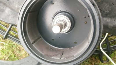

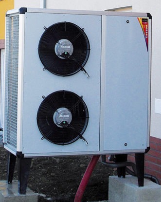

Od nejmenované Pražské firmy nainstalované značkové tepelné čerpadlo. Vzduch -voda
250 000 Kč dodávka.
Pět let v provozu pouze na topení. Tepelný venkovní výměník - dva ventilátory.
A dostáváme se k jádru pudla , větráky začaly vydávat pazvuky. Volán servis dodavatele.
Závěr doporučena výměna obou ventilátoru cena 35 000Kč.
Jako uživatel nasrání a koupě zatím jednoho ventilátoru.

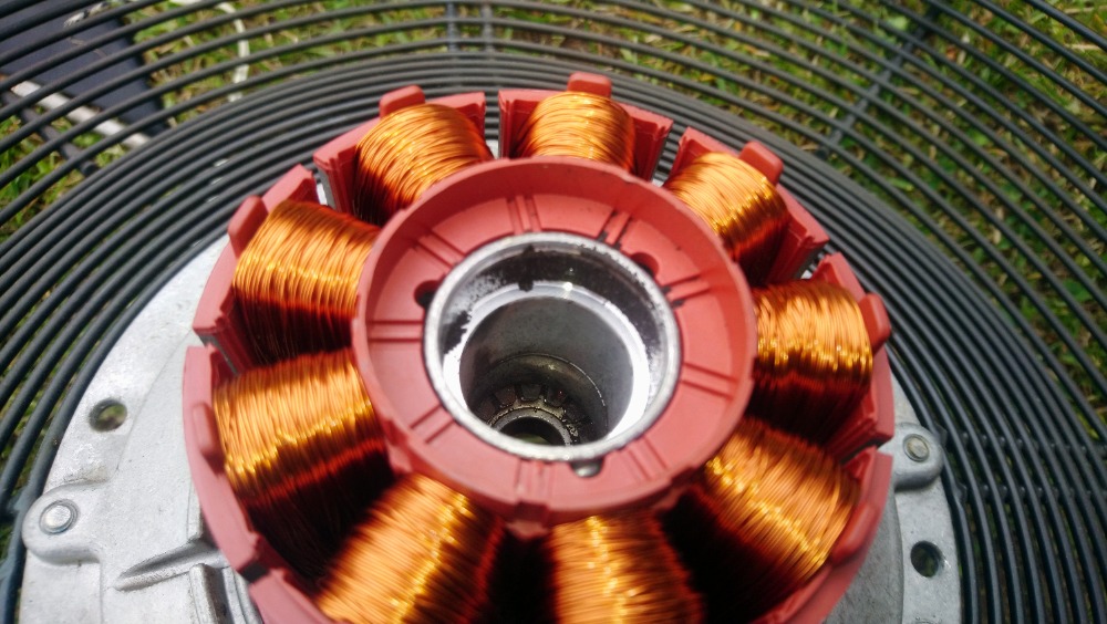

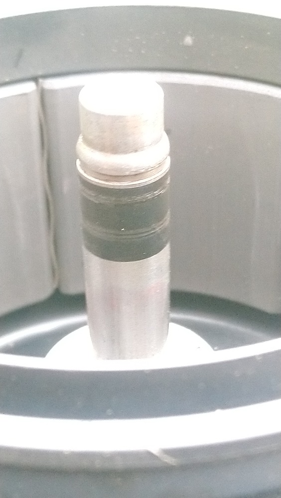

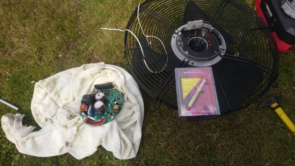

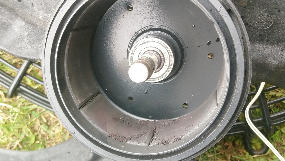

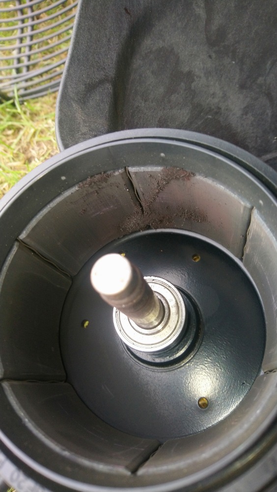

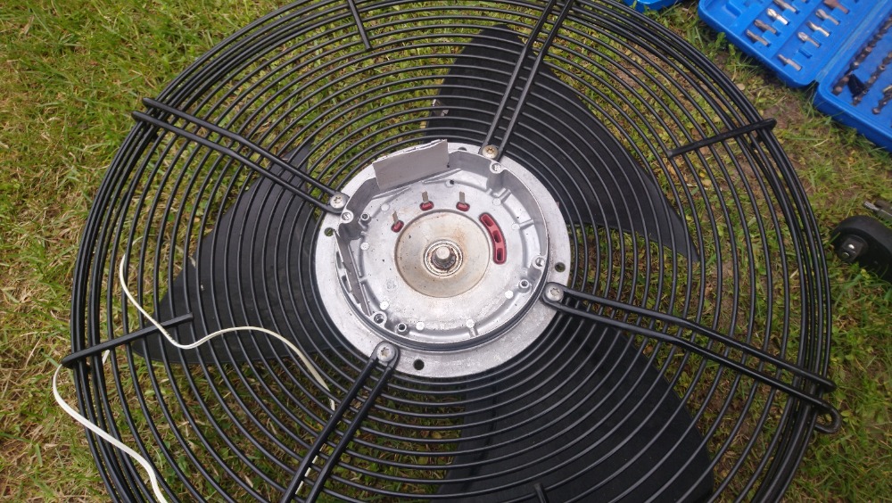

Dnes jsem si nasel chvilku času a rozebral vadný ventilátor s tím ,že to stejně má přijít vyhodit.
Po rozebrání cca 30 minut z toho 20 hledání vhodného nástavce na šroubovák :D .

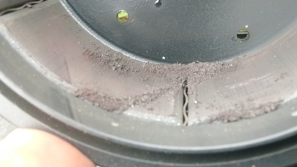

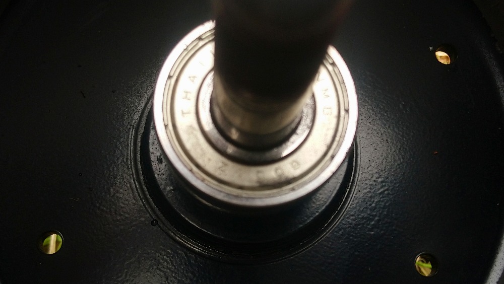

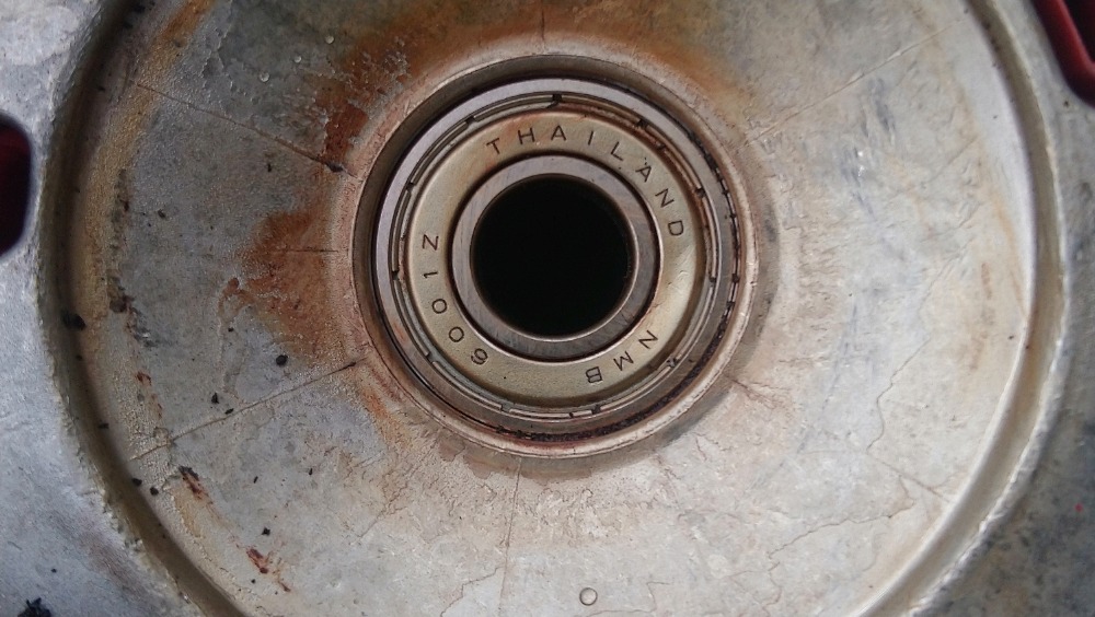

Celá ten zázrak měl zarezlá kuličková ložiska 6001 -Z. Vevnitř u ložisek spousta borčusu , nevím kde se tam vzal.
Tak jsem prohrabal šuplíky v dílně a dvě 6001 jsem tam našel - kupodivu nerezová.
Poskládání nazpět . Zapojení a ejhle subjektivně je chodem na tom lépe než nový nedávno zakoupený.

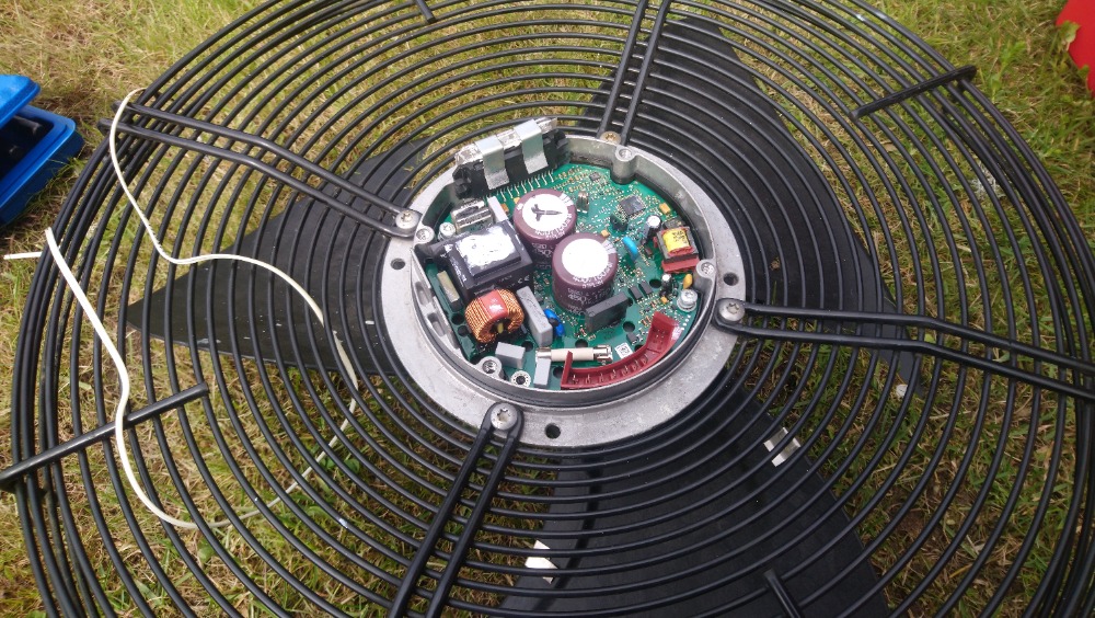

Přikládám pár fotek co jsem si dělal abych věděl jak to případně poskládat.
Překvapilo mě že v celé konstrukci nikde nebylo jediné gufero nebo jakkoliv provedené zatěsnění kolem hřídele. Použité ložisko bylo z kategorie hrst za dolar.

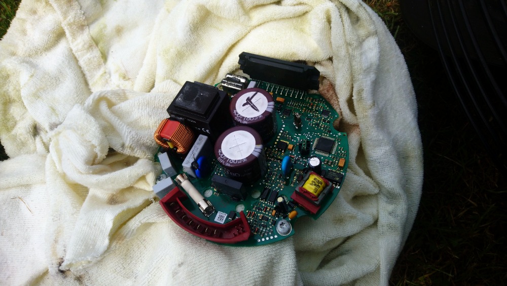

Jinak samotná elektronika větráku působí velice kvalitně, značkové kondenzátory i tranzistory ON-SEMI.
Takže je to kurvítko , nebo mě chtěl natáhnout servis dodavatele tepelného čerpadla. Protože ať mi netvrdí ,že by tohle kdejaký servis neměl opravené kus za hodinu. Když jsem to zvládl přeskládat bez znalosti jak je to udělané - seskládané na trávníku u zahradního domku. :shock:

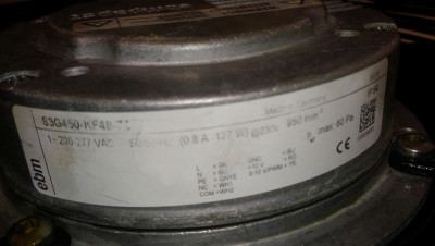

Poprvé v životě jsem si na něco zjednal firmu.
A uvěřil blábolům v životnost toho zázraku.
Asi mě nejvíc nalomilo tvrzení, že je to česká výroba a vývoj. Chtěl jsem podpořit něco Českého.
Obrázek toho zázraku. Ať se to ví.

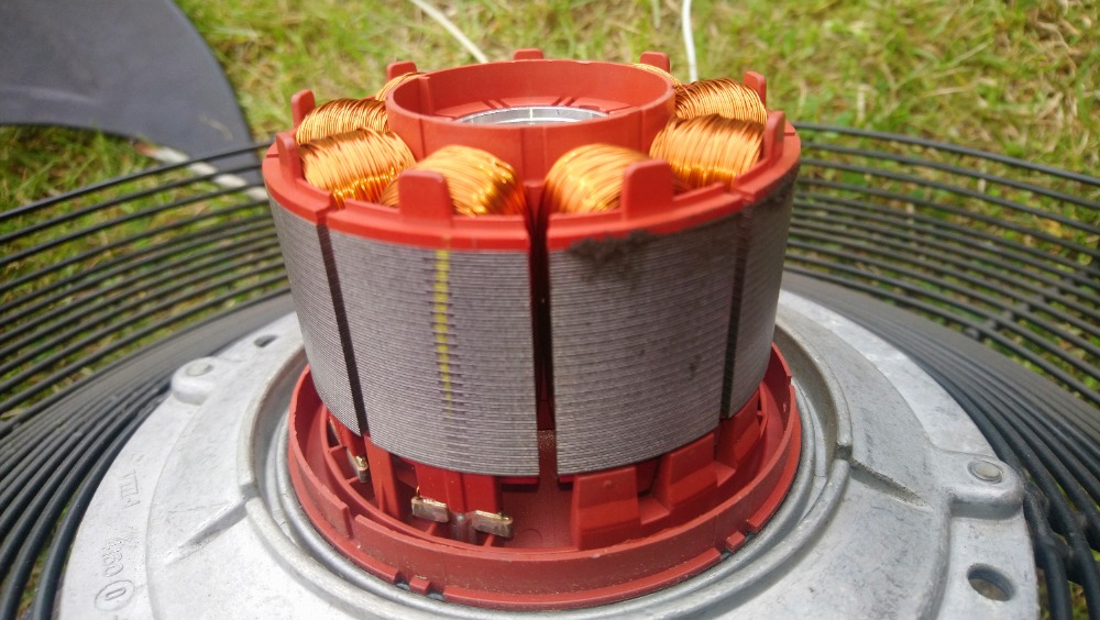

a že nejsu sviňa tak ti poradím jak rozebrat ventilátory ziel abbeg taky nic levného a nejdříve odchází ložiska pak vyskakuje ochrana, kterou uživatel stále nahazuje dokud se větrák nezastaví a odejde vinutí.
No a ten stator jde pomocí přípravků stáhnout a motor převinout jinak větráků průmyslových jsem měl v rukách hodně a u všech je to stejné první ložiska a pak zbytek protože je nikdo nevymění

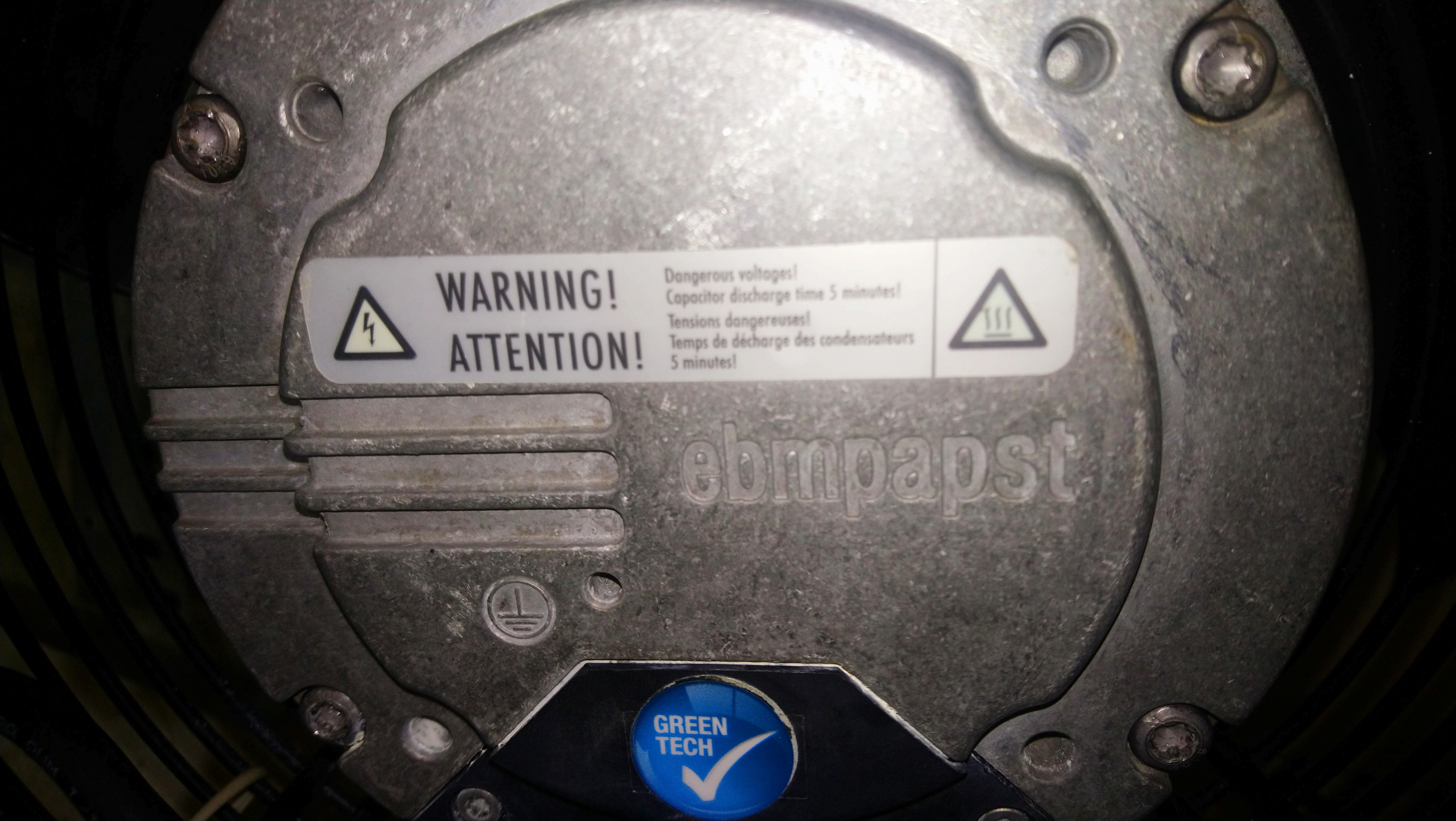

Příspěvky: 6954
29. 4. 2021, 8:03
ten větrák je EBM papst ?

ZDENEK1.DOLEZAL
Příspěvky: 243
Registrován: 16. 12. 2013, 9:09
29. 4. 2021, 8:40
packa píše: 29. 4. 2021, 8:03 ten větrák je EBM papst ?
Dobý den
je to přesně tak viz. fotka přesný tip.
Nově dodaný je podobný,
ale motor je o dost menší.
