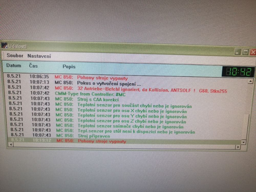

Sháním servis na měřící stroj MC850,prosím o rady.
Mám tam alarm,stroj nejede

Servis Zeiss je drahej? Nebo nerozumim otazce.

Radislav píše: 8. 5. 2021, 12:30 Servis Zeiss je drahej? Nebo nerozumim otazce.
Servis od Zeiss Praha,už není možný ke stáří stroje...

To jako vazne? :shock: ... Nejakej retrofit nejsou schopni udelat?
Dit tenhle typ co jsem koukal je kolem roku 2005. To neni zas tak stary. To je svet.

Radislav píše: 9. 5. 2021, 8:32 To jako vazne? :shock: ... Nejakej retrofit nejsou schopni udelat?
Bohužel to je pravda, retrofit je možný za 1.6m kč..., proto sháním někoho kdo by měl dokumentaci nebo měl ten stejný stroj atd...

Tady to bylo nějakým mikrospínačem v RDS (?): https://www.practicalmachinist.com/vb/m ... -c-275917/
