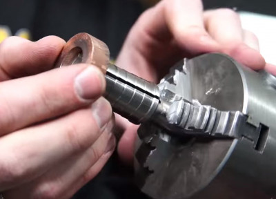

Ahoj, v jednom videu jsem videl jak pouziva nastroj/klestinu? Viz foto. Jak se to prosim jmenuje a nejlepe kde koupim (idealne treba ali.). Dekuji.
Dawe
Příspěvky: 2542
13. 5. 2021, 10:03
Nepoznavam presne tohle provedeni, ale supluje to nejspis funkci stavitelneho soustruznickeho upinaciho trnu s rozpernym pouzdrem. Ke koupi vsude mozne, treba zde.
Anglicky bych to hledal jako expanding mandrel nebo expansion mandrel ci expanding sleeve. edit> pripomina mi to nastroj na kterem se zvetsuji prstynky a tomu se expanding mandrel rika.

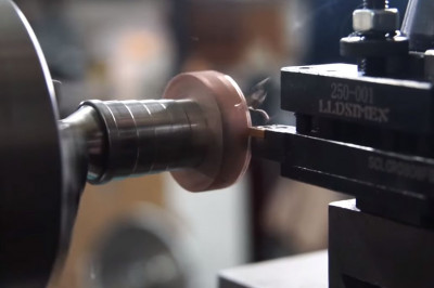

No nevim jestli bych zrovna tohleto schanel :mrgreen: Ten cu to asi zvladne, ale železo ti to nepodepřené koněm neudrzi a udelas kuzel s timhle vyloženim. Zlata stromkova kleština.

Toto konkrétne je originál na prstene, takže "expanding ring mandrel". https://www.ebay.co.uk/itm/293316239630
Dalo by sa to dosť jednoducho vyrobiť, vytočiť priemery, rozrezať na pásovke a spraviť závit. Ale nejakú presnosť by som od toho nečakal, to je asi naozaj iba na prstene a podobné veci.
Prípadne tam potom môžeš namiesto tej skrutky doraziť koníka a máš vyriešený aj problém s vyložením.

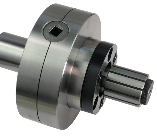

Jinak rozpínací trny se dělají v mnoha provedeních a je to velmi přesné a pevné upnutí. Můžeš si udělat i trn na jedno použití rozříznutím kusu materiálu.
Takhle vypadá profi provedení :

Tak to co je na fotce je luxusni. Jen ta cena nebude přivětivá :D Tou mědí jsem myslel sjetí toho kroužku, ne sochání kusu. I vrtání silnější mědi aby to za něco stálo je kumšt, mě se nejvic osvedcily korunky do magneticke vrtačky bez vodiciho vrtaku.

Jo a delal prstynek, me se libil ten trn prave...

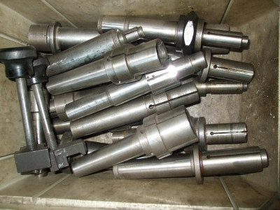

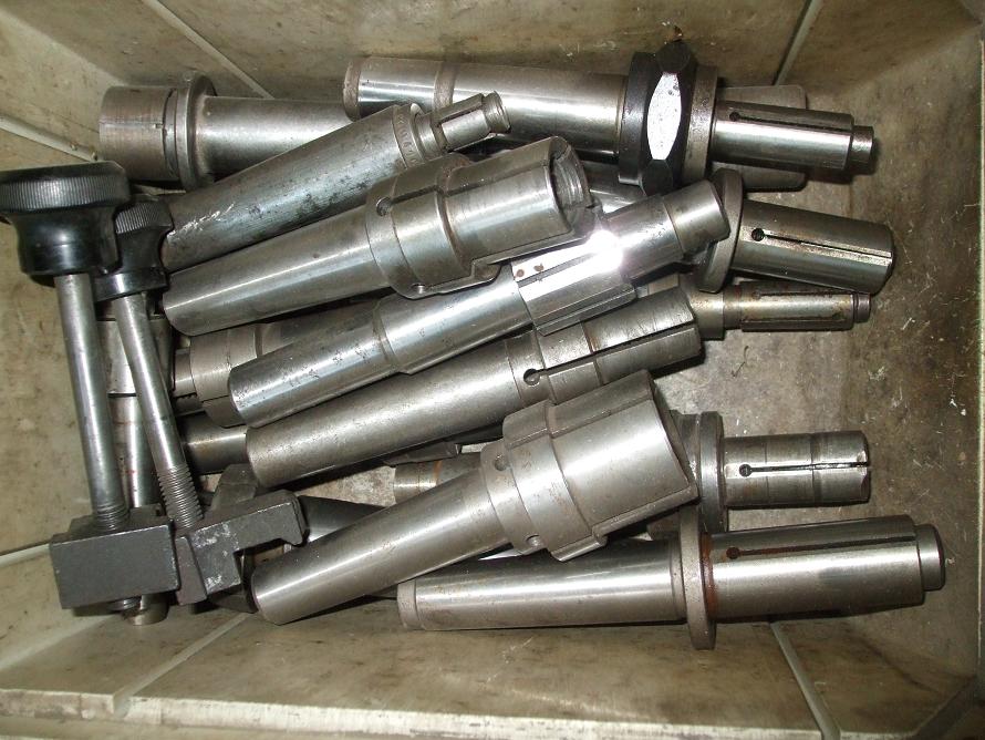

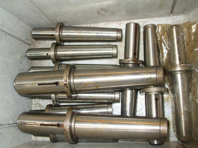

Volakedy sa tie rozpínacie trny dosť hojne vyskytovali na bazoši, časom to vymizlo. Do 20mm boli odstupňované po jednom mm. Zopár som si ich vyrobil, keď nebol patričný rozmer po ruke. Tie origo brúsené sú aj dosť presné.
