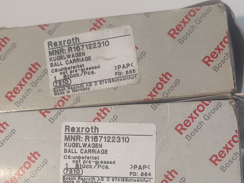

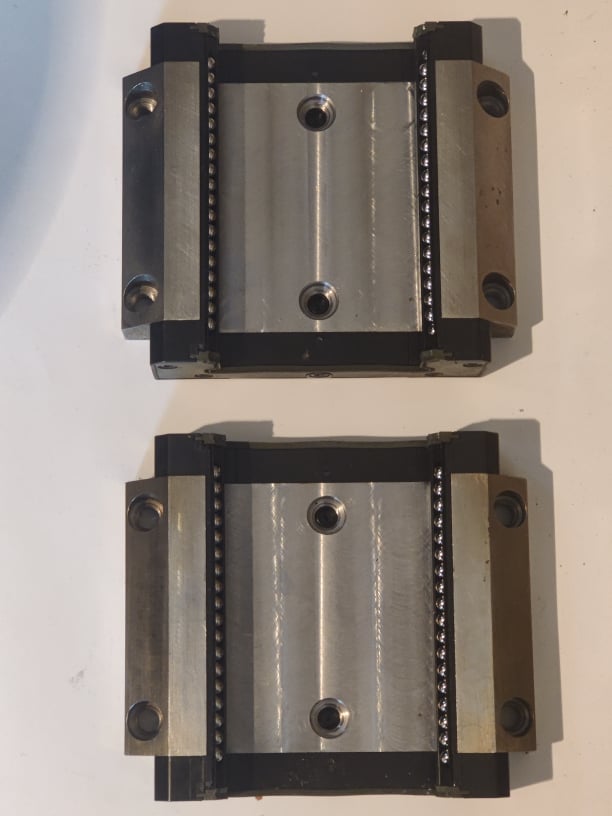

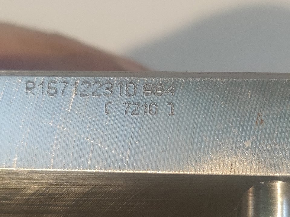

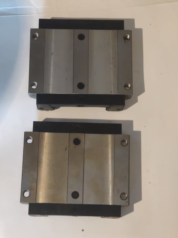

Zdravím. Potreboval by som pomôcť s identifikovaním vozíkov od Bosch Rexroth. Kúpil som ich pred par rokmi s plánom použiť na dačo úplne iné, s tým že dokúpim koľajnice (automatickú dlabačku) ale z toho zišlo a odvtedy som ich mal odložené. kupoval som ich na inzerát, a mali by byť nové (boli zabalené v krabici a v tom papieri a igelite a troche oleja (ja somár som ich rozbalil a skladoval rozbalene tak) ale bolo to už dávno, takže s istotou to tvrdiť nemôžem. Viem však, že nikdy neboli naplnené mazivom (od výroby) čiže podľa všetkého by fakt mali byt nové. Mám v pláne ich použiť na inom projekte, ktorý začína dostávať reálny tvar, ale neviem ako zistiť ich vhodnosť, keďže podľa čísiel sa neviem k ničomu dopátrať. Avšak dúfam že sú tu fachmani, ktorý by vedeli poradiť a pomôcť. Potrebujem zistiť čo to teda vlastne mám :-D ( triedu presnosti, predpätie a podobne) a takisto podľa toho zohnať koľajnicu. MNR :R167122310 (7210) (885) Na priložených fotkách sú čísla vypálené na vozíkoch a vytlačené na krabici (áno, Google som použil, aj tak sa neviem ničoho dopátrať) a okrem toho je ešte zvnútra vozíka niečo vyškriabané ručne rysovacou ihlou, čo však neviem identifikovať čo znamená. Na dvoch je BC kk 5.8.24 a na dvoch BC kk 4.8.24. Napadol ma dátum, ale to mi nedáva zmysel. Za každé info, radu a nasmerovanie budem vďačný.

R167122310
velkosť: 25/70
predpätie: C2
tr.presnosti: H
ostatné: štandardné stierače, bez retiazky

Ďakujem. prepáč že ešte otravujem, vedel by si rozpísať tie čísla, že podľa čoho si to odvodil a ktoré čo znamená? že ktoré číslo v poradí čo označuje ? Pretože napríklad sa mi podarilo pár vecí zistiť, aspoň pre skupiny-rady vozíkov, ale podľa jednotlivých katalógov mi to dávalo protichodné hodnoty :-( a priamo takéto označenie som nikde nenašiel. Predpätie C2 je stredne predpätie? ci vysoké?, H je stredná presnosť? a vyššia by bola P ? proste v tom ich označovaní sa strácam, a dva katalógy čo som našiel na nete, kde som našiel označovanie , mi v tom urobili ešte väčší guláš, pretože podľa tých dvoch metodík od Rexrothu mi to dávalo raz tak, raz tak. Z hľadiska zistených parametrov, dalo by sa to použiť na cnc frézku stredných rozmerov z polymerbetonovu (epoxygranit) s vlepenými presne brúsenými platňami z contylitiny? (sluzila by hlavne na hlinik, a vrtanie železa, a zamyšlane použitie by bolo na osy Y) myslím hlavne tu presnosť a predpätie. Či je to totálna blbosť, a tie dva parametre sú nedostatočné ? Ostatne parametre z hľadiska síl a momentov, čo som si pozeral aspoň typovo, spĺňajú s prehľadom a veľkou rezervou.

Poviem to tak :-D. Voziky som vtedy kupil za 100e všetky 4 :-D, čo v tejto velkosti a triedach, keď to porovnávam s tými informáciami, čo sa mi podarili nájsť teraz, aj na zaklade tvojich informácii ( ďakujem :-D ) bolo skoro zadarmo za nové :-D. Jeden stoji od 200 do 400e nový (podla parametrov, tried a tak), čiže ak sa mi podarí zohnať za rozumnú cenu koľajnice, budem vysmiaty ako blcha :-D
ohladom predpätia, tak už aj tá C2 je pre tento typ vozíka nadštandardná je v niečom atypický? menej vhodný alebo ma svoje úskalia alebo nevýhody ?, či ako si to myslel? či skor si to myslel v tom, ze je to mohutny vozik na velké zataženia, a tym padom ta trieda C2 je pre taky typ nezvyčajná ?
ak este mozem mat otazku, asi netušíš co by mohlo byť to vyškriabané ihlou, však? BC kk 5.8.24 / BC kk 4.8.24.

Myslel som to presne tak, ako som to napísal.
Prečo C2+ nie je u tohto typu súčasťou bežnej ponuky, sa treba informovať u výrobcu.
No tipujem, že za tým je pomer zaťažitelnosti (z ktorej sa tie C hodnoty počítajú) k šírke tela vozíka.
Ten škrabopis na vnútornej stene by mohol byť z kontroly kvality. Teda minimálne podla vešteckej gule :D
PS: předpětí 0,02 = C1
