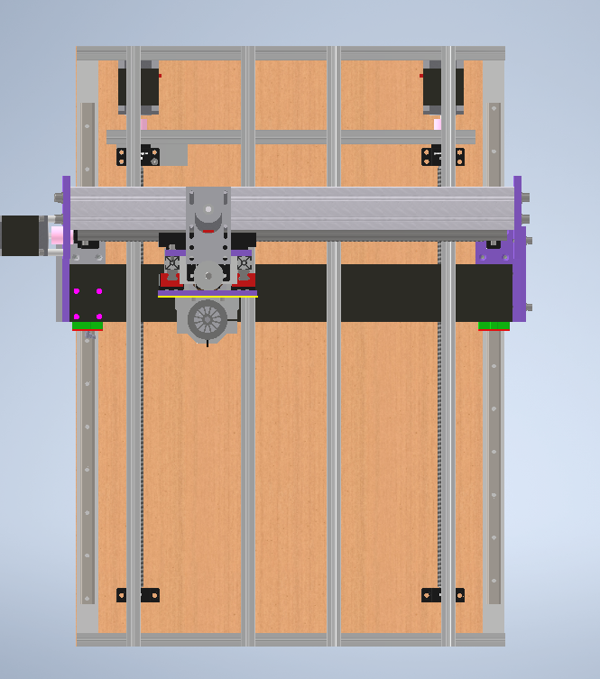

Zdravím místní experty,
chodím na spš strojní, letos maturuji. Před rokem jsem objevil Arduino, o vánocích 3d tiskárnu a pak postavil cnc řezačku na polyš.
Bylo neuvěřitelné, jak jsem po objevení arduina najednou postupem objevil plno nových zajímavých věcí, pořád a pořád nové - hlavně co se týče elektroniky, protože o to jsem se vůbec v té době nezajímal a jediné co jsem věděl bylo to co říká můj taťka - elektřina není vidět a kope.
Každopádně během "studia" jsem našel i frézky a to se mi extrémně zalíbilo, ten pocit že bych měl doma obráběcí CNC stroj. A tak jsem se rozhodl si jej nakreslit.
Něco jsem prostudoval i na tomto fóru - učím se z něj i na mé ústní maturity, jelikož texty ze kterých se máme učit jsou tak vědecky napsané a učitel co nás něco z toho má učit je ještě větší vědec, tak si myslím že zdejší praktické poznámky jsou skvělé.

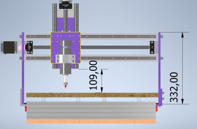

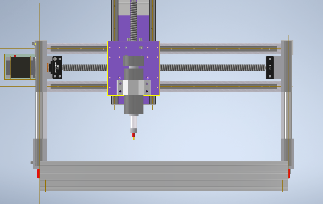

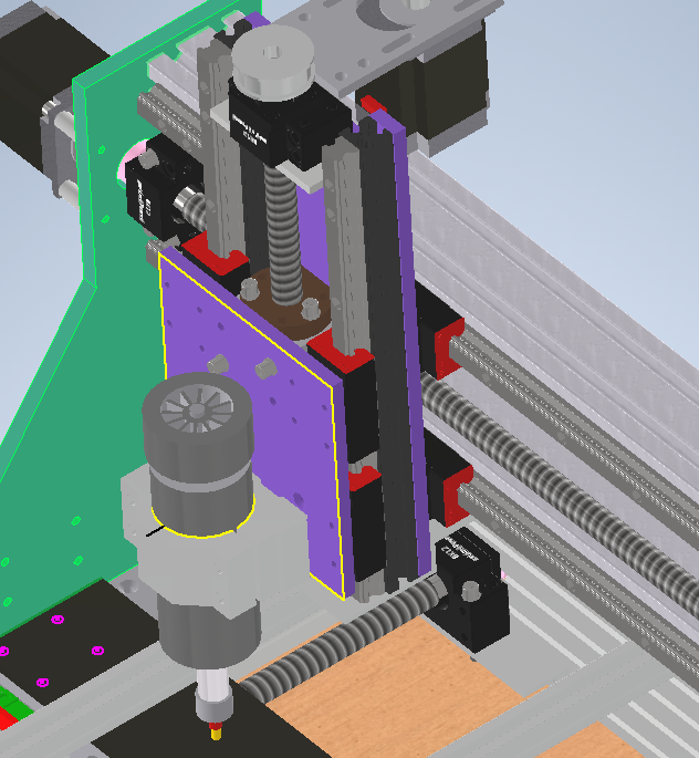

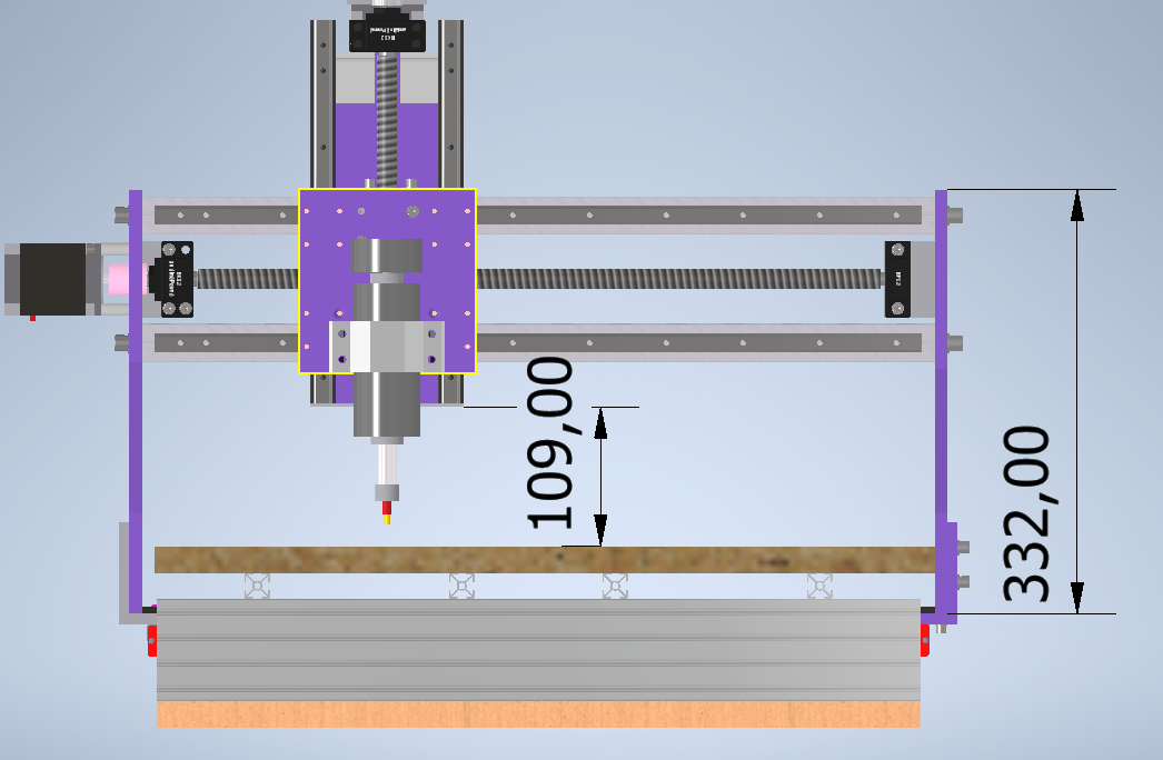

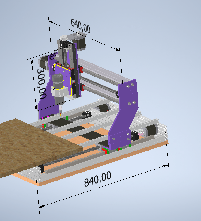

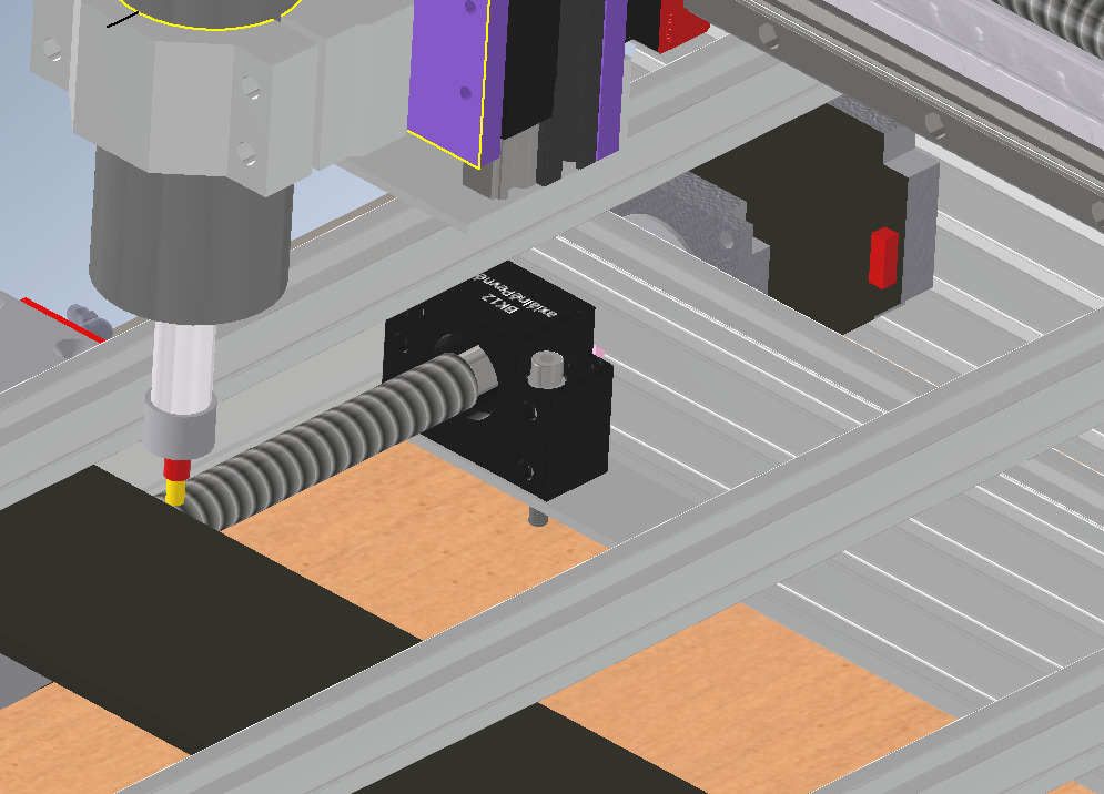

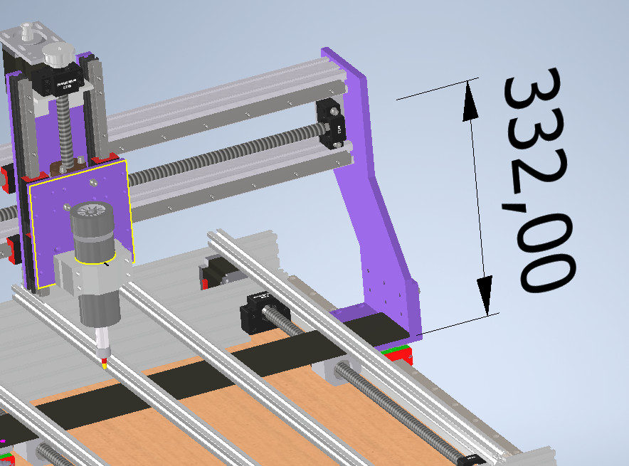

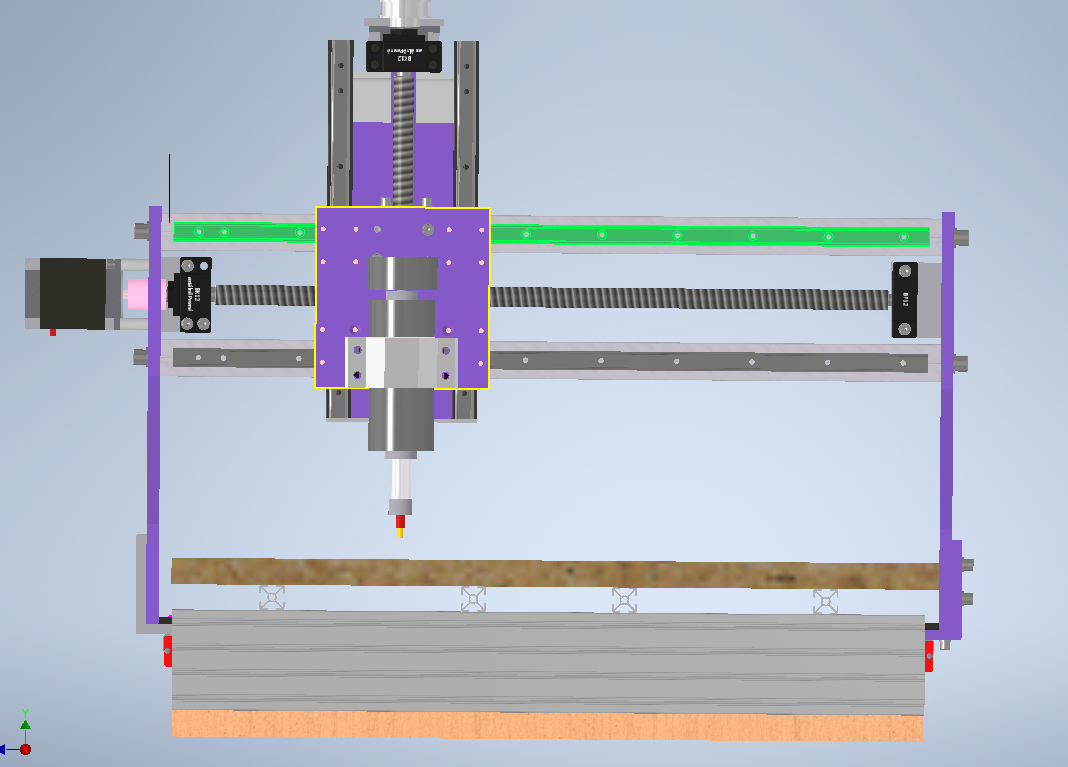

K věcí - frézka je z hliníkových profilů s tím, že některé díly by byly vypálené z oceli (fialové na modelu). Inspiroval jsem se od frézky, která je prezentována na tomto fóru sekci Chci zacit stavet stroj - od autora misil. Velikost pracovní plochy je X540 Y460 Z109 ( osa Z jde zvětšit/snížit díky pracovní desce ). Lineární vedení a šroub mám vybrané od číňana - stejně mi nic jiného nezbývá ( konkrétně toto : https://www.aliexpress.com/item/1005002 ... 7jWbj&mp=1 )
- osa Z a Y má 15ky vedení, na ose X jeHGR20. - na ose Z je délka 300 protože menší asi neseženu v kitu se šroubem.
- na ose Z bych dal řemen, nebo jen normálně se spojkou což by asi taky stačilo.
- výkon vřetena je 500W - ta čínská klasika, motory nema 23 2,3Nm.
- řídící desku mám Mach3 na USB, takový ten čínský šmejd, který se tu už taky diskutoval. Ale viděl jsem na YT jak s tím jeden zprovozňuje celé CNC a navíc je tam plno dalších tutoriálů, takže by mi to aspoň pomohlo. V záloze mám ještě mach3 desku na LPT kabel - starý PC na to doma je, akorát tam není port, takže to bych nějak pořešil externí kartou. Ale toto je výhled do budoucna, zatím jsem rád, že jsem rozhýbal motory na WIN10.
Teď už nevím, co dále bych dodal.
Jde mi hlavně o vaši kritiku, jestli si myslíte, že by to mohlo fungovat dobře nebo to nebude tuhé atd..
Je mi jasné, že šrouby a to vedení nebude žádná pecka, ale nic jiného mi prostě nezbývá, 4x větší rozpočet na to nemám.
Teď už si nevzpomenu jaké další parametry bych měl ještě uvést.
Předem díky za každý koment.

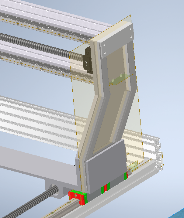

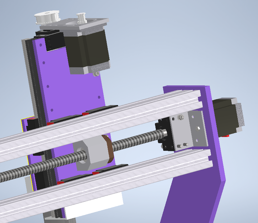

No když se zamyslíš nad konstrukcí tak zjistíš že je tak pevná jak pevnej je nejslabší článek .Tak že pokud zatlačíš rovnoběžně s osou Y na portál ,a tou samou silou na portál ve směru X co se stane ? V kterém směru bude konstrukce gumovější ???
No myslel jsem si to, že ve směru rovnoběžném s osou Y to nemusí být úplně tuhé. Předpokládal jsem, že na obrábění dřeva / hliník by ocelový portál tloušťky 10mm stačil. Z tlustší ocele než 12mm toto asi neudělám a i tak to asi bude málo. Ještě jsem myslel, že by se na portály přišroubovaly Lka. Mohlo by to pomoct?

Urcite tomu plisku pridej treti rozmer. Minimalne tedy zebro lepe uzavreny tvar. Celkove to rozsir. Predstav si list kartonu a predstav si rolicku od toaletaku na vysku nsma stole. Kolik ti unese ten karton na vysku a kolik ta rolicka. Tvar aterialu ma nesmirny vyznam.

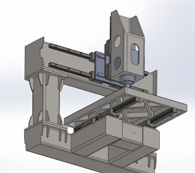

já kdyby se nyní pouštěl do stavby, tak bych přečetl toto vlákno viewtopic.php?t=22938
a podobalo by se to tomuto - velice pěkný poměr množství materiálu, obrobitelnosti a tuhosti
A určitě se vyhni tomu 500W DC vřetenu s kloboučkem.
Důvody:
- je často špatně dynamicky vyvážené = vibrace rozkmitávají lehký, netuhý, netlumený stroj.
- někdy docela hází upínání = ničí to nástroje
- ložiska jsou uložená v gumových botkách = málo tuhé = nástroj uhne místo aby obráběl
- nápájecí zdroj (110V) je svým provedením životu nebezpečný
- vinutí rotoru není zalité a vypečené
- hlučné
- nízké otáčky (12000) - to je dost málo pro nástroje malých průměrů = obrábíš pomalu

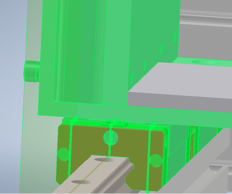

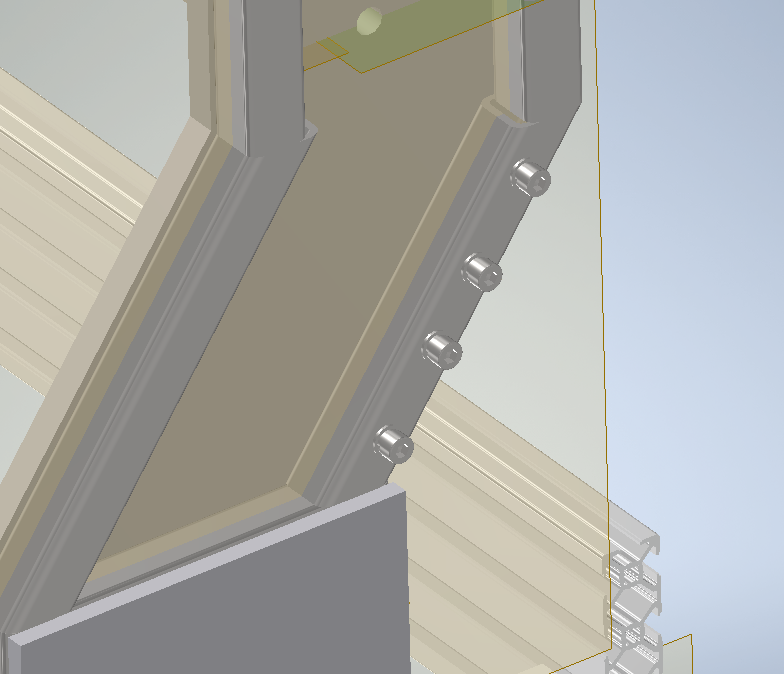

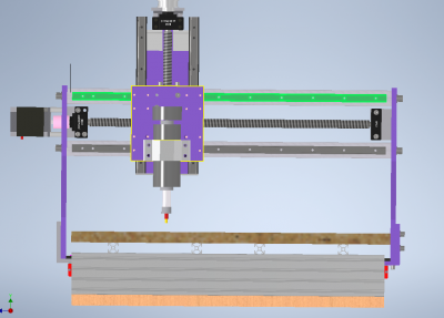

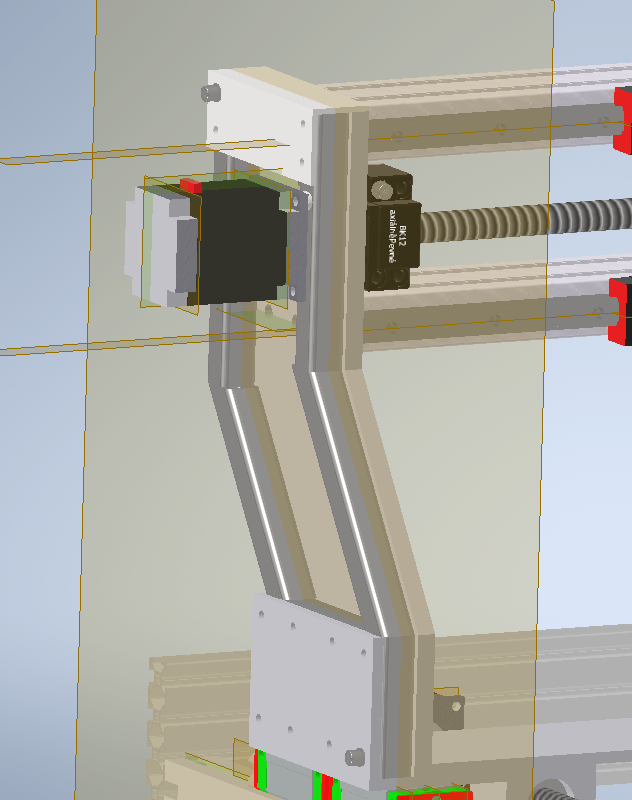

Pokusil jsem se to teda nějak předělat, co se týče těch bočnic. Přidal jsem jeklíky po obvodu a trochu upravil upevnění na vozík. Takhle to teda asi bude lepší, v reálu by to nejspíš moc hezky nevypadalo, ale účel to splní. Ty jekly si můžu nařezat na pásové pile, takže ty úhly bych cca trefil. Jestli by ta frézka fungovala, tak bych si třeba z hliníku vyfrézoval celý ten bok a mohl bych to tím celé zakrýt. Nejlepší by asi bylo nechat si vypálit 2 bočnice na každou stranu a mezi to dát ty jekly, ale takhle to účel taky splní a aspoň bych měl co na upgradování.
Jenom pro upřesnění, ty jekly by se přišroubovaly, už se mi tam nechtěly dělat díry a nejspíš bych to nějak spojil i nějakými plocháčemi z boku aby to lépe drželo.

Spíše bych chtěl asi slyšet názor, jestli má cenu toto nějak upravovat, nebo se na tuhle konstrukci vykašlat a fakt udělat tu s pohyblivým stolem. Nebo zmenšit rozmery... Jen to napište co si o tom myslíte. Zvětšení tloušťky bočnic toho portálu asi moc stejně nepomůže že?...
- Mrosconi
- Příspěvky: 1978
osobně bych šel cestou pevné gantry a využil možná i nějaké ty granitové prvky. Spousta borců to tak dělá a v té cenové a váhové kategorii to bude asi nejpevnější možné řešení.
Ale začni tím že si napíšeš dlouhý seznam toho, co chceš na takové mašince obrábět.
