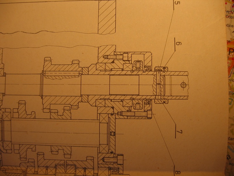

Zdravim,
prosim o pomoc pri rieseni problemu. Ma niekto z Vas skusenosti s narazenim na doraz pri rezani zavitu na SUI-50? Ak ano prosim poradte ako postupovat pri odstraneni vznikleho problemu. predpokladam, ze konstrukteri mysleli na moznost nepozornosti, resp. neskusenosti sustruznika. Dakujem vopred za rady.
PS: packu na na rozpojenie matice neviem zdvihnut.
Zdravim,
som velmi milo prekvapeny za skore reakcie. Stalo sa presne to co pise p. robokop: jako ze jsi najel na doraz a stroj se zastavil (presnejsie len vodiaca skrutka sa zastavila) a matice ted nejde rozpojit protoze je to v zaberu. Ano toto je moj problem. Ked dam spatne otacky, tak sa vodiaca skrutka netoci. Dik vopred za odpovede.

Za mně - není zač. Pak dej vědět, jestli to odnesl jen kolík nebo nedejbože i něco dalšího.ramil píše:Zdravim,
dakujem vsetkym za podnety, obvzlast japa-ovi. Je fakt super, ze si ludia vedia takto pomahat. Este raz dik.
Pozehnanu nedelu vsetkym.
Ramil
