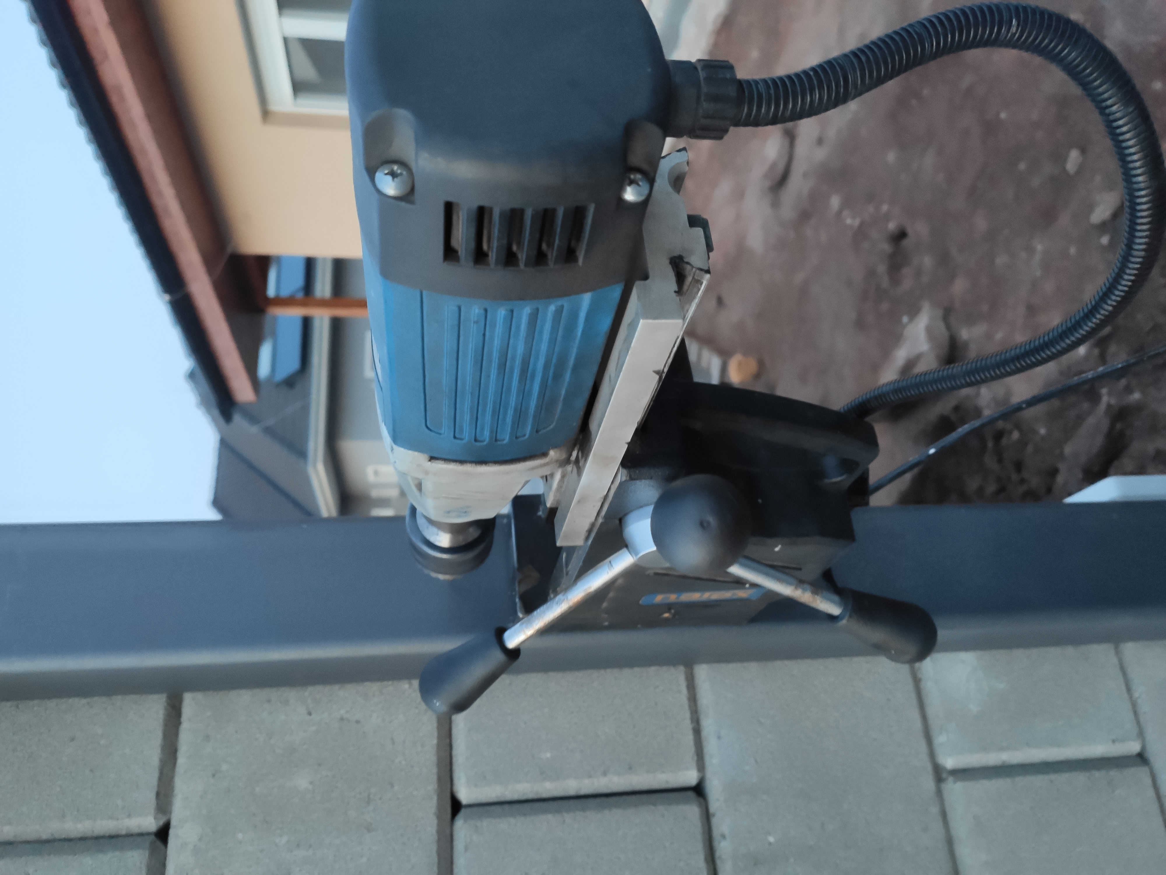

Jak moc má držet vrtačka na podkladu?
potřebuju do konstrukce z jeklů 120x120x4 vyvrtat asi 50 děr pr. 19mm
půjčil jsem si na to mag. vrtačku z půjčovny Boels, podle míry omlácení je skoro nová, značku výrobce to nemá, asi si to nechávají dělat pro sebe anebo jsou štítky přelepeny jejich samolepkami, žádný shit to ale podle provedení není
posuv to má růčo trojpákou jako na normální stojanovce
má kužel Mk2, dal jsem vrták Mk2/19mm (píšou do 23mm do plna, korunkou 50mm), přimagnetoval vzhůru nohama na ten jekl (je na něm vrstva základovky)
přimagnetoval (tlačítkem, v soklu jsou dva elektromagnety), trochu zatlačil - a utrhlo se to a spadlo mi to na zem
netlačil jsem nijak moc, rozhodně výrazně míň než na stojanovce
jednu díru jsem vyvrtal, ale hodně se strachem, při mírném zatlačení už se to mělo tendenci nadzvedávat, vrták než se zaříznul to odstrkával do strany a tak
nemám s tím žádnou zkušenost - ale prostě se mi zdá, že by to magnet měl držet výrazně větší silou
takhle je to až nebezpečný
Má tu prosím někdo s magnetickou vrtačkou zkušenost?
Je normální, že přimagnetovaný stroj bez velkého úsilí utrhnu z podkladu? (žádné svinstvo mezi magnetem a konstrukcí nebylo)

mohol by byť problém v hrúbke toho joklu. 4mm je málo. ja by som pod 10mm tomu neveril.
držať to musí, ale pri dobrom zábere za páku ju dokážem podvihnúť.

No moje postřehy s magnetickou vrtačkou, každý si myslí (i já si myslel) že magnet drží na všem stejně - šak je to železo....to není pravda je rozdíl když upnunu mag. vrtačku na tl. 20mm plotnu tak možu natom dělat skopičinym skákat a drží jak přibitá, ovšem jak se tloušťka materiálu snižuje tak se snižuje i sílak kterou přitahuje magnet, takže zjistíš že na vrtání do 2,5mm plechu mosíš zespodu dát ještě 5 plotnu, aby se stím dalo vrtat a neutrhlo se to, takže pokud má jekl silu 4mm a magnet na něm není celou plochou tak to celkem rychle odrthneš.(ještě by nebylo šptný napsat rozměl jeklu(
Na mojí vtačce při zapmutí magnetu svítí zeleně když to drží dobře červeně svítí když magnet má málo železnýho masa pod sebou nebo vrtám na nečem tenkým a pomalu se to odtrhuje tak mi tam přeblikne ze zelené červená a to vím že bacha.

jekl byl 120x120x4, takže to drželo v plné šířce
barvy kontrolky - svítí to červeně, dneska vrtajdu budeme dneska vracet, tak to ještě zkusíme, to je dobrý tip
nakonec jsme to předvrtávali růčo pr. 6 a pak magnetkou pr. 19
to už pak šlo přijatelně
po první díře jsme ji měli i uvázanou :D
nedošlo mi, že s tloušťkou 4 mm by mohl být problém

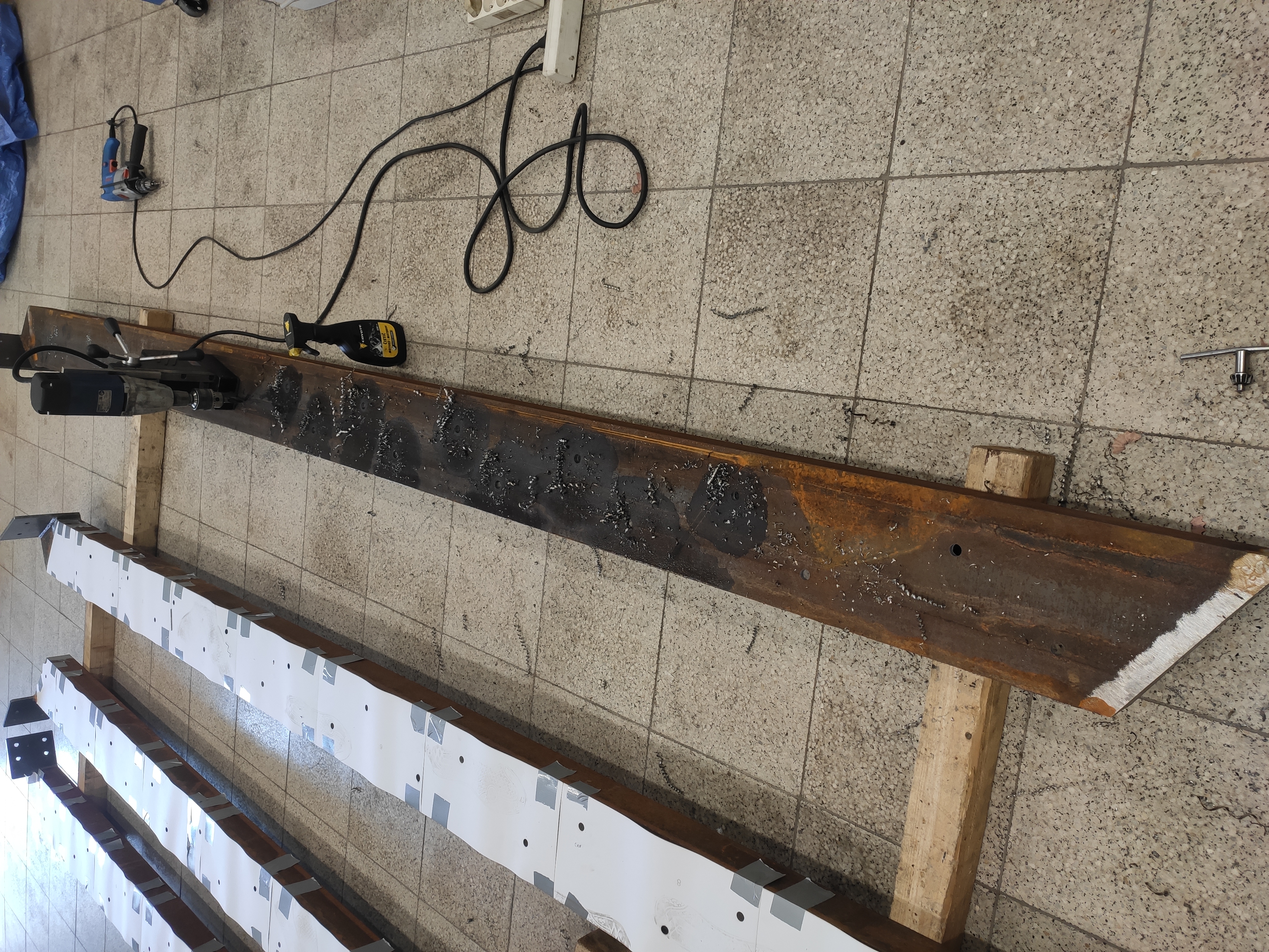

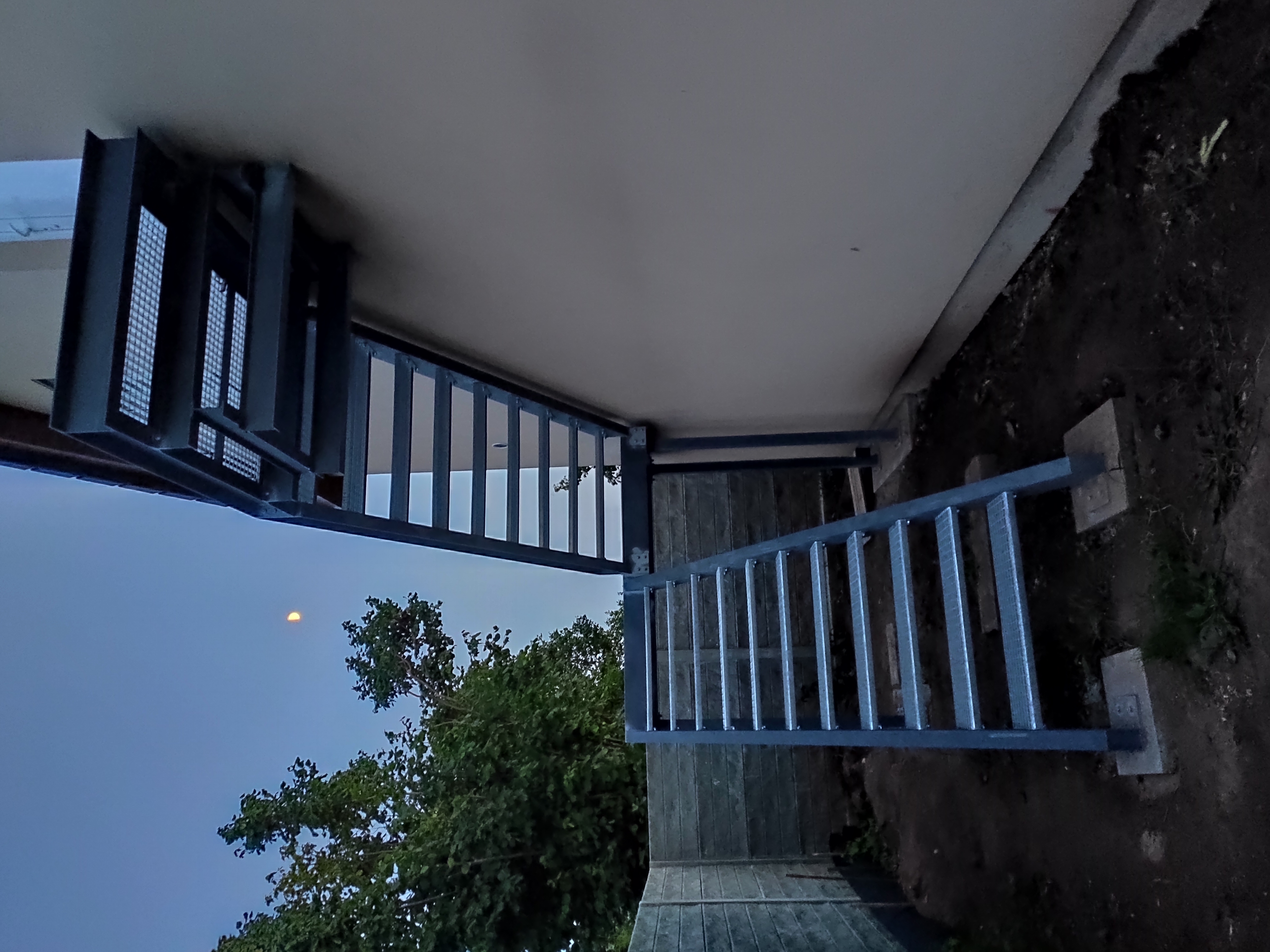

Já vrtal magnetkou do sloupku 100/100/5 36 díry a úplně v klidu :) Teď jsem dělal domů schodiště 80 děr do U200 14 vrtákem a šlo to jak po másle :D

Ten mustr na diry me hodne pobavil😀😀
Lify píše: 21. 7. 2021, 10:54 Já vrtal magnetkou do sloupku 100/100/5 36 díry a úplně v klidu :) Teď jsem dělal domů schodiště 80 děr do U200 14 vrtákem a šlo to jak po másle :D
Lify
Příspěvky: 1461
23. 7. 2021, 7:39
ovi-ivo píše: 22. 7. 2021, 9:36 Ten mustr na diry me hodne pobavil😀😀
:lol: Tak aspoň to je přesný 😆 nechtěl bych to rozkreslovat ručně 😁

A kde mas diry na zabradli?
Na hobíka to asi jde...
Lify
Příspěvky: 1461
23. 7. 2021, 9:59
Charon píše: 23. 7. 2021, 7:58 A kde mas diry na zabradli?
Teprve budou 😁
