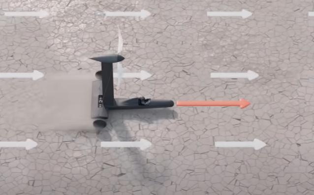

zaujala mne "sázka o 10 000 $" zda je možné, aby samohyb - viz obrázek - jel rychleji než vítr který jediný jej pohání
https://www.youtube.com/watch?v=yCsgoLc ... XA&index=2
záznam reálného pokusu
https://www.youtube.com/watch?v=jyQwgBAaBag

Já jsem v táboře, kteří říkají že to možný není. Jaká je vůbec rychlost větru vzhledem k profilu toho vozidla? Bere se ta maximální nebo nějaká průměrná?

ten tvůj tábor to prohrál :-)

Videl som to uz davnejsie, ale postavit vysledok na hracke ktoru drzi slecna a hodi na bezecky pas ??? Tam to moc s vetrom spolocne nema...

Ten pokus s ventilátorom, pásom a hračkou je podľa mňa lepší než reálny test, kde sa môže rýchlosť vetra pri zemi a vo vzduchu líšiť.
Tos C45-2000
Příspěvky: 7217
2. 8. 2021, 6:34
může to jet rychleji
ta vrtule je tam k h...., jen to brzdí a mate diváky
ty dva nosníky fungují jako křídlo, jede to ve vhodném úhlu ke směru větru
asi jako když šlápneš na mýdlo ležící na podlaze a ono vystřelí do strany
v jednu chvíli je tam vidět ta stuha na předku a na stojanu větrný pytel, vypadají sice že jdou v jedné přímce proti sobě, ale z takového záběru určitě nejde posoudit odchylku směrů v řádu desítek stupňů
velká větrná elektrárna
tam budou konce listů při 10 ot/min a průměru rotoru 200 m mít rychlost někde kolem 100 m/s, rychlost větru pro jmenovitý výkon bude někde kolem 10 m/s
tj. konec listu se pohybuje 10x rychleji než vítr co ho pohání
plachetnice
tentýž princip

testone: Nie je to tak jednoduché, tá vrtuľa tam naozaj nie je na parádu. Ide to totiž priamo oproti vetru.

Přímo je 180° nebo 170°?

Teď mi to není s tím větrem moc jasné. Plachetnice může jet na boční vítr rychleji než je rychlost větru (obojí v absolutní velikosti), toho se dá u špičkové závodní plachetnice skutečně dosáhnout. Takže tady bude asi ještě nějaká podmínka?

Ten vítr musí tomu vozidlu předat pohybovou energii. Tu může předávat jen když vozidlo bude pomalejší. Když vozidlo předstihne vítr, není už co by tu energii předávalo. Přitom jsou tu vlivy, které vozidlo zpomalují, jako odpor vzduchu, tření v ložiskách a valivý odpor kol. Prostě průměrná rychlost vozidla po rovině nemůže být větší, než je průměrná rychlost větru vztažená na energetickou hustotu větru.

Pánové, mezi kolama a vrtulí to má převodovku !!!

Pokud jen převodovku a ne motor tak je to v rámci pravidel :-)

Tak jsem si to vyhledal a ta podmínka je vítr v zádech. Zajímavé, tady je vysvětlení: https://en.wikipedia.org/wiki/Blackbird ... d_vehicle)
Pěkné cvičení, tyhle neintuitivní hádanky mám rád :-)

prochaska píše: 2. 8. 2021, 7:02 Plachetnice může jet na boční vítr rychleji než je rychlost větru
na tomto je to postaveno, chce to na ta videa kouknout - je tam právě vysvětleno na příkladu, jak plachetnice křižující bočně na vítr dokáže předehnat balon tím větrem unášený.
je tam také graf rychlosti samohybu a rychlosti větru - a ten vypadá dost průkazně
ale i tak to pocitově vypadá jako perpetum mobile :-)
V některém videu je i přiznání fyzika, že těch 10 000 $ prohrál, že experiment dokázal, že to možné je.
