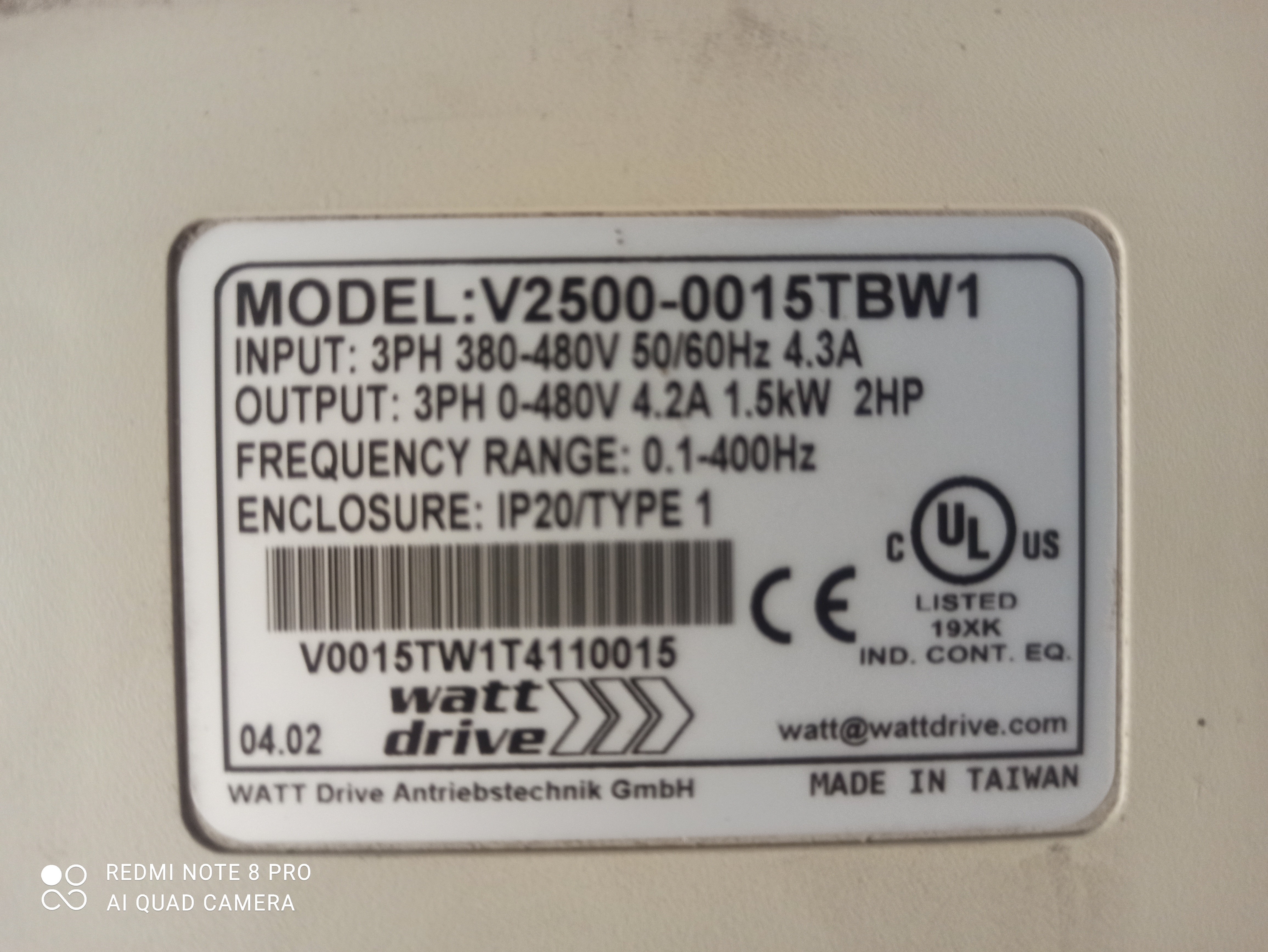

chtěl bych poprosit o pomoc s nastavením měniče někde jsem se zasekl a nevím co dál.
Měnič mám k napájení vodníka.
Do přílohy jsem přidal manuál jak origo. v angličtině tak i v češtině- jedná se bohužel jen o překlad přes translátor.
Vřeteno je čínský vodník- 0,8KW, 4A, 220V, 400Hz 24000 ot/min
Zatím ho musím ovládat přes BOP později chci přes potenciometr.
Dole jsem vypsal jednotlivé nastavení s parametry a čísla stránek kde jsou uvedeny v manuálu.
Měnič jsem nastavil takto.

ešte ti tam chýba:
[02-00] → 00
[02-01] → 00
[07-00] → dolož foto štítku meniča, veštecká gula momentálne čerpá dovolenku
[07-04] → 2
[07-05] → 01 → stlačiť RUN

všem díky za rychlou reakci.
Dneska jsem se v tom chvilku vrtal a upravil nastavení podle OompaLoompy.
To nastaveni pomohlo- po zmáčknutí RUN se vřeteno rozběhlo (PARAMETR 07-00 jsem na začátku nastavoval na 95)- přikládám požadovaný výrobní štítek.
Potřeboval bych ještě trochu vysvětlit funkci autotuningu - mám na mysli jestli mám nechat měnič běžet a on po získání potřebných údajů vřeteno vypne sám nebo ho po čase vypínám já.
