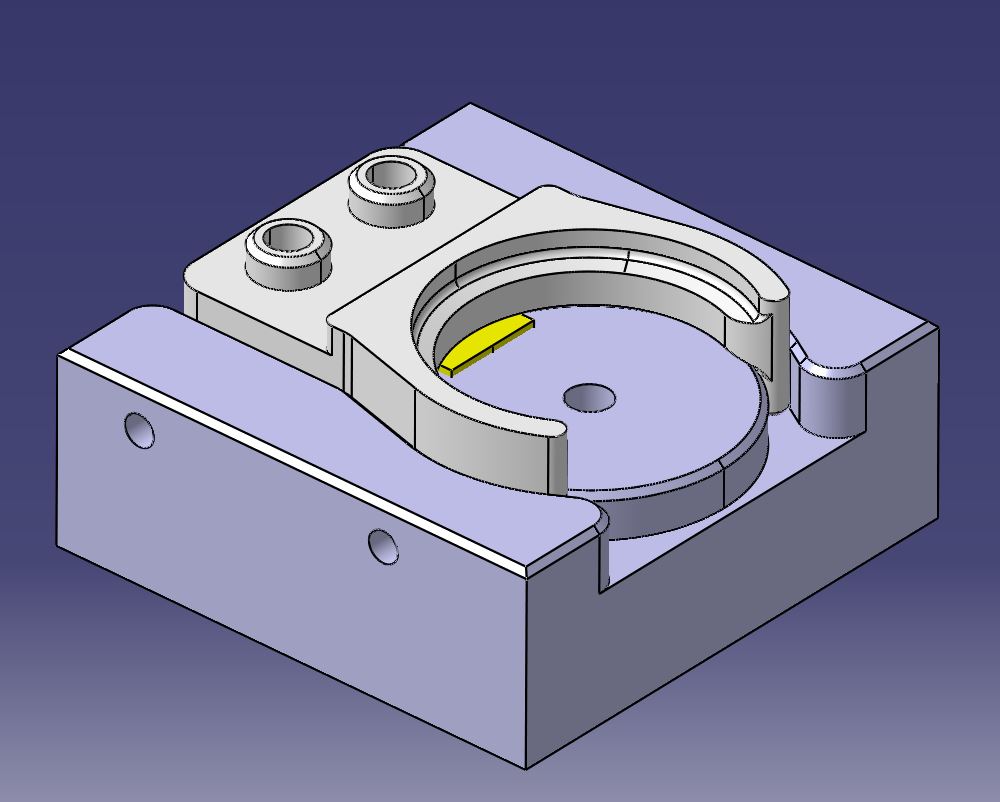

ahoj...řeknu to narovinu...sem línej navrhovat a dělat zkušební prototyp držáku ATC iso 30...nemá někdo frézovatelnej model kterej bych vyfrézoval z POM ? dělal sem držáky ISO 40 a nakonec to dopadlo dobře po pátém prototypu ale chtěl bych něco co funguje hned...je to na unašeče bez kamenu na vřeteno HSD....čínské držáky se mě kupovat nechce...díky

Zkus grabcad tam jsem něco viděl.

já hledal všude...bud je to paskvil nebo je to vhodné na tisk ale na frézováni moc složité....myslel sem jen jestli to někdo nedělal a némá neco vyzkoušeného....jdu čmárat no :lol:

Sice nevím, zda ti to k něčemu bude, ale dávám sem svůj držák ze SYIL V7. Měl jsem rozpracovaný i frézovací přípravek, ale nedotáhnul jsem ho do konce. Ještě jsem to nefrézoval, páč výměník nepoužívám.

když měřím pruměry...tak me to moc nesedí...je BT 30 stejný jako bezkamenovej ISO30?

Máš pravdu, nejsou stejný.
Na grabcad je tenhle držák.
https://grabcad.com/library/iso30-tool-fork-1

už sem načmárál svuj...dnes ho budu frézovat....a pak testovat...pokud bude chodit dobře...nevypadávat...tak to sem hodim. Děkuji všem

tak tenhle funguje skvěle....dík
