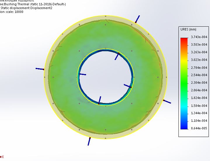

testone> ten matematicky aparat je zalozeny na objemove teplotni roztaznosti ktera figuruje coby vnejsi zatizeni v klasikem statickem pevnostnim vypoctu - tim se dopocte pretvoreni.
Dnes se to pocita MKP, drive ruznymi aproximacnimi modely pro jednoduche tvary. Kvuli anisotropii realnych materialu je vhodne pocitat ve 3D i objekty s konstantni tloustkou a mit verohodny materialovy model (hlavne treba pro valcovane dily, ktere nejsou uplne izotropni ani v tech dvou rozmerech).
U toho krouzku se vzdy bude deformovat vyrazneji vnejsi obvod nez vnitrni. Viz obrazek podobne situace u bushingu (smrsknuti teplotou).

9. 10. 2021, 11:08
vysvětli víc ten obrázek a co to vlastně ukazuje

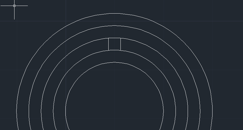

to testone :
Ta krychle bude mít // po stejnoměrném nahřátí // tvar s těmi "vystrčenými" rohy. Zjednodušeně si představ jako by to byl drátový model. Čím dále od středu - tím více se vlákno protáhne.
U toho kroužku si představ výpočet podle následujícího obrázku :
Rozdělíš si kroužek na soustředné kružnice a ty potom na segmenty, které by se měly co nejvíce podobat čtverci // nakreslil jsem jenom jeden //.
Potom si spočítáš tepelnou roztažnost toho segmentu pro daný rozdíl teplot. No a potom si od středového vlákna postupně "sčítáš" roztažnost těch segmentů v jednotlivých prstencích.
Čím jemněji to budeš mít "rozsekané" - tím více se bude výpočet blížit realitě.
Zabýval jsem se nedávno výrobou tepelných upínačů pro ATC "Atasy" a dokonce jsem na ten "výpočet" sestavil rovnice co skoro fungují. Kamarád matematik mi to kontroloval a jeho "pchhh - takhe to přece nemůžeš počítat" mi brání to tady publikovat. Pokusím se za pomocí mírného násilí ho donutit aby tomu dal "matematickou kulturu" a kdyžtak to hodím k těm Atasům.

Pro kroužek díra průměr 25 mm a ohřev o 100° mi vychází rozdíl mezi 1 mm "páskem" a velkým průměrem 55 mm 7,2 %. Prakticky vzato prd. Tedy 0,026 / 0,024 na průměru.

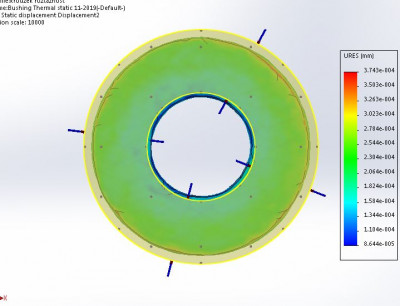

chb píše: 9. 10. 2021, 11:08 vysvětli víc ten obrázek a co to vlastně ukazuje
Obrazek zobrazuje prave pretvoreni a jde o jeden z vysledku tzv. "volne thermalky", t.j. staticke analyzy metodou konecnych prvku, kde zatizeni dane nezavazbene geometrie se deje pouze vlivem objemove roztaznosti materialu na zaklade dvojice danych teplot nebo dvou teplotnich poli.
Vykreslen obrysy zlute je puvodni tvar (teplota 25degC, vnejsi prumer cca 60mm).
Ten probarveny geometricky mesh je 10000x zvyrazneny deformovany tvar stejne geometrie a odpovida myslim ochlazeni o 5 az 10degC. Barevna stupnice ukazuje hodnoty celkoveho pretvoreni uzlu na povrchu site v mm (t.j. absolutni velikost vektoroveho soutcu pretvoreni ve vsech trech smerech). Ten konkretni pripad byl trochu sloziteji definovany (teplotnim polem, neizotropni material), ale velmi podobne by vypadal smrsknuty i ten diskutovany krouzek. Je videt jak se vnejsi obvod pretvori pomerne vice nez vnitrni.
