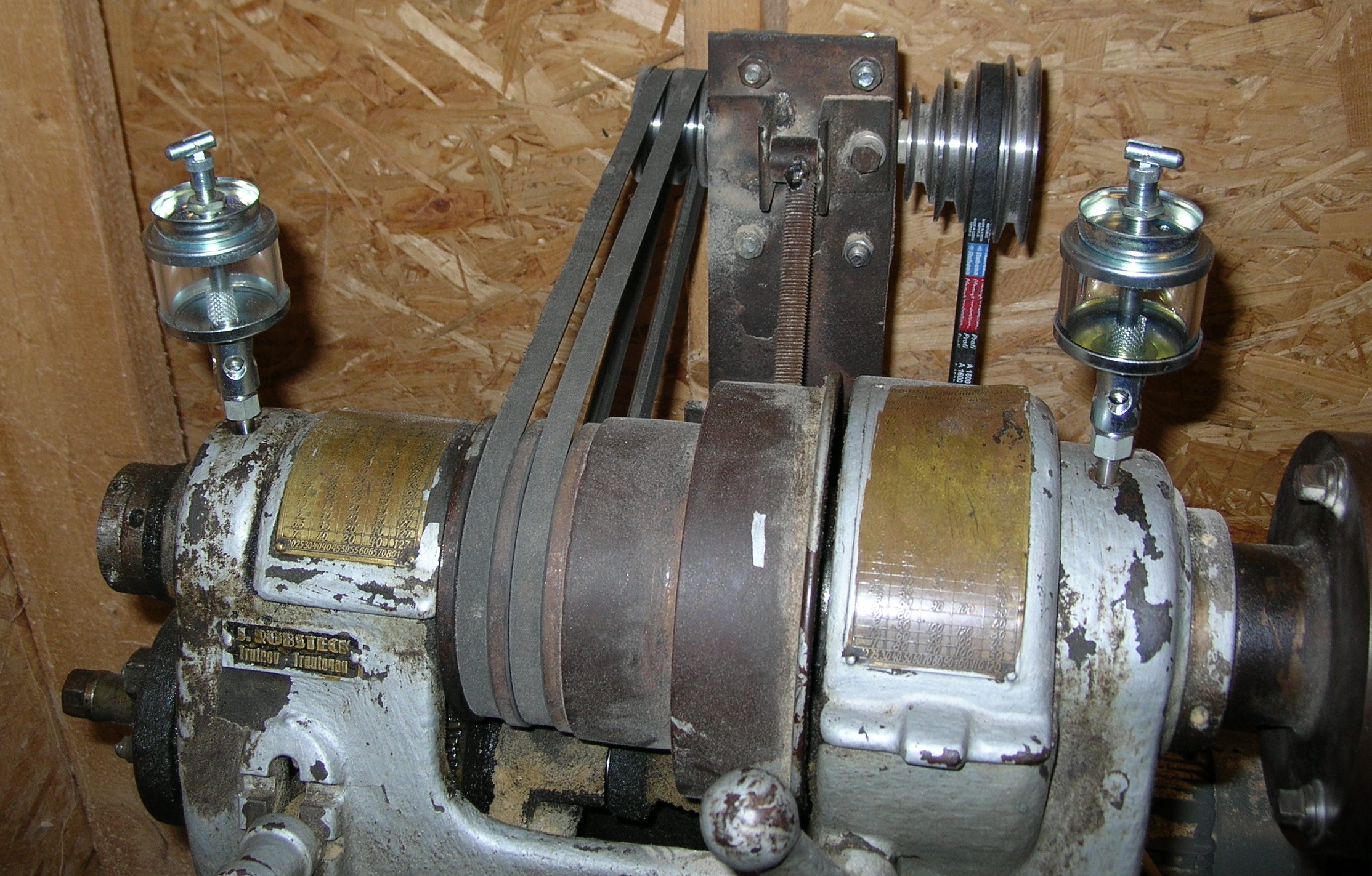

radek01 píše: 3. 11. 2021, 9:37 Ještě jsem přemýšlel, že bych tam dal takovou odklápěcí maznici (viz obr.), ale netuším, kde ji koupit. Mám takové odklápěcí maznice na frézce a jsem na ně docela zvyklý, když potřebuji, tak na kapu, zaklopím a hotovo. Líbí se mi ta jednoduchost. :)

Tak jsem si před nedávnem koupil dvě kapací maznice, teď o víkendu jsem se konečně dostal k jejich instalaci.

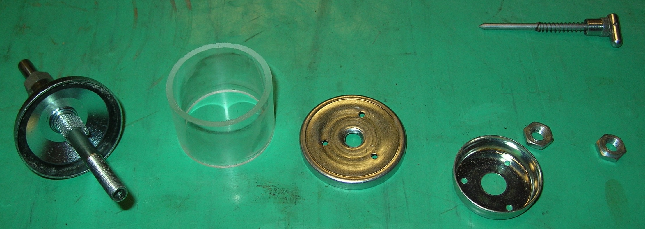

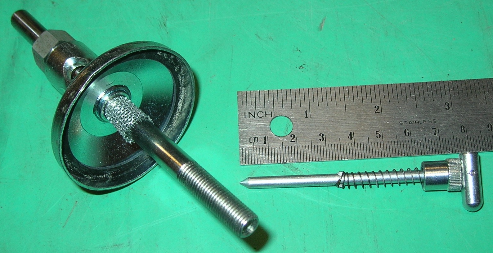

Dal jsem je na soustruh na vytahování, montáž v pohodě, ale nefungují. Respektive, naliji do ni olej a olej prokape dolů, bez jakékoliv regulace. Tak jsem ji nahoře překlopil, že se kapání uzavře, ale omyl kapání pokračovalo vesele dál. Takže mi celá náplň v rychlém sledu vykapala do ložiska vřeteníku. Proto jsem tu druhou (bez oleje) vytáhl a rozmontoval, a je v ní taková uzavírací jehla s pružinkou, která by patrně měla regulovat a zavítat kapání oleje. Nicméně nic neuzavře, ani nijak významně nereguluje. Tak si říkám co s tím, protikus (dírka na jehlu) je nepřístupná vespod trubičky, k té se nedostanu. Tak mne napadá, jestli nevyseknout kousek gumičky a dát to pod tu jehlu, třeba by to potom začalo zavírat ten olej a možná by to šlo i regulovat. Nebo mne napadlo to zabrousit podobně jako ventily v hlavě válce (u spalovacího motoru), jenomže tam není žádný přístup.
Teď to kape tak cca kapka za sekundu a je jedno, jestli je to překlopené nebo ne. Možná, že při uzavřeném to kape tak cca jedna kapka za dvě sekundy, každopádně olej tím pouze prokapal a byl pryč. Přitom jsem to zkoušel v cca -1°C, v létě by to proteklo nejspíš ještě rychleji.
Nesetkal se tím někdo, jak to vylepšit, aby to fungovalo jak má?

Jehla to ma samoztejme zavrit. S tesnenim opatrne, aby ti ho olej nenafouknul nebo nesezral. Spis to bude do-do :D

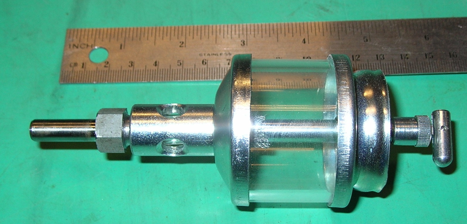

Vidím tam závit, zkoušel jsi ho nastavit? Ten překlápěcí mechanismus podle mě slouží pouze jako vypínač kape-nekape, kdežto regulace průtoku bude tím závitem. Pokud to bude moc vyšroubovaný, tak ta jehla asi nedosedne a překlápěcí mechanismus nebude makat.
Eště bych to zkusil propláchnout a vyfouknout tlakovým vzduchem, jestli neni v jehle bordel.

I když ten závit zašroubuji nadoraz (jehlu mi přitláčí pružinka), tak to kape taky. Myslím si, že se soudruhům v Číně nechtělo dělat s tím sedlem, tak tu trubičku nechali, tak jak ji uřízli a tím pádem ji ta jehla neuzavře. Zkusím to pofotit rozložené :)

Dávám fotky rozložené mazničky.

Za nás se to jmenovalo Štauferova maznice, čili štauferka, a musi to zavirat jehla. Ale olej asi moc ridkej nebyl, pravda

Tohle je kapací maznice. Staufferova má víčko jako zásobník se závitem a domazává se přitažením víčka.
