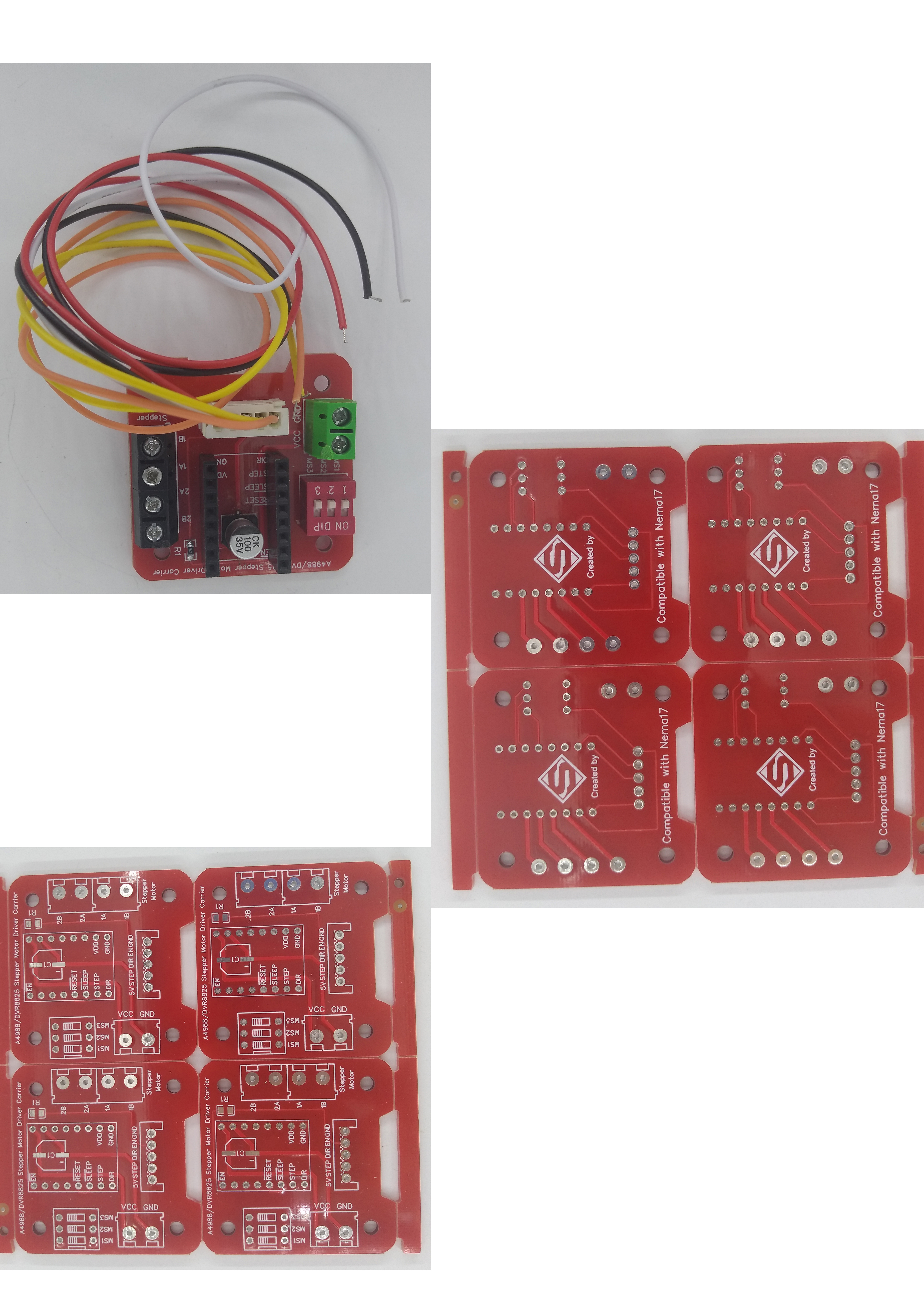

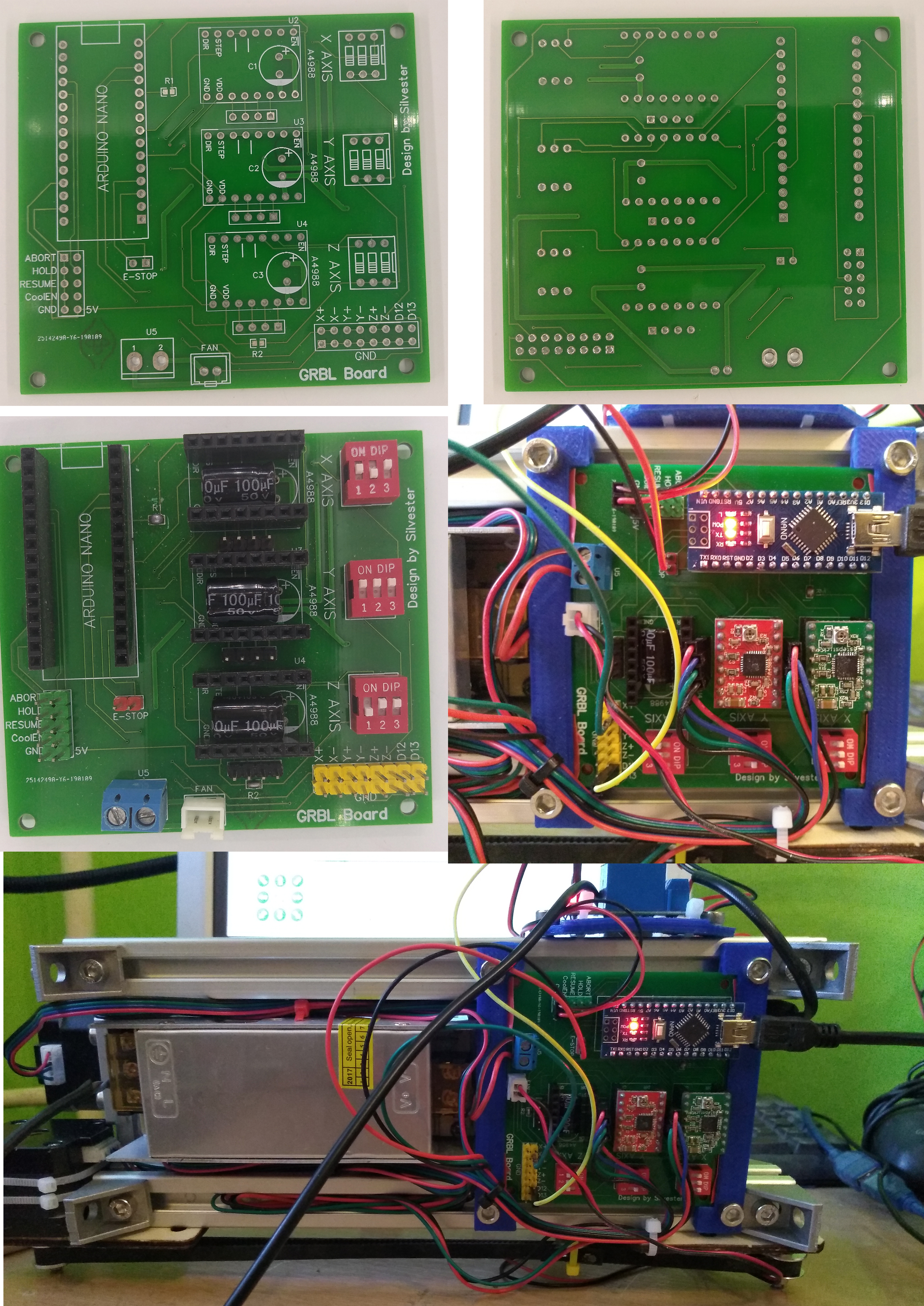

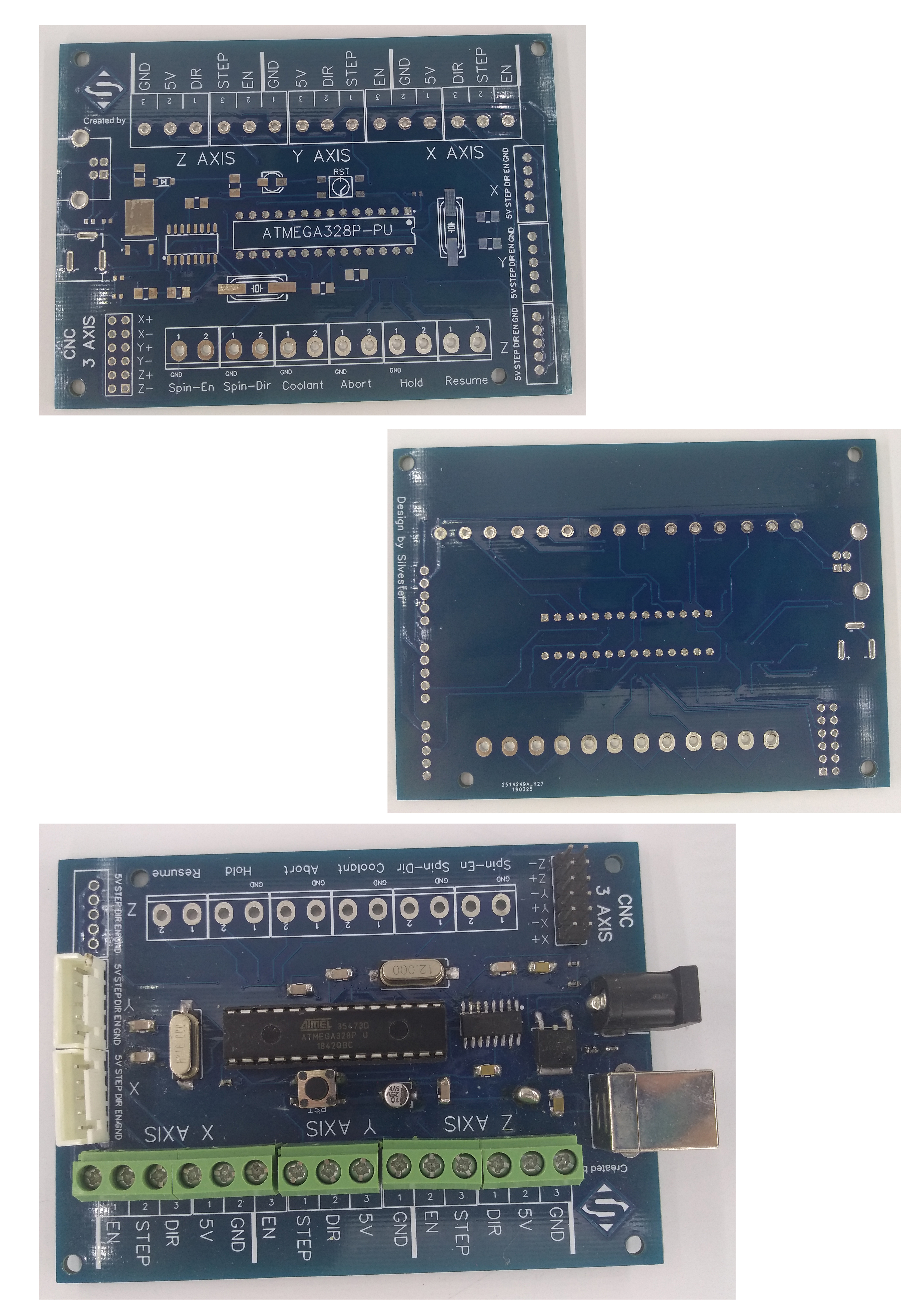

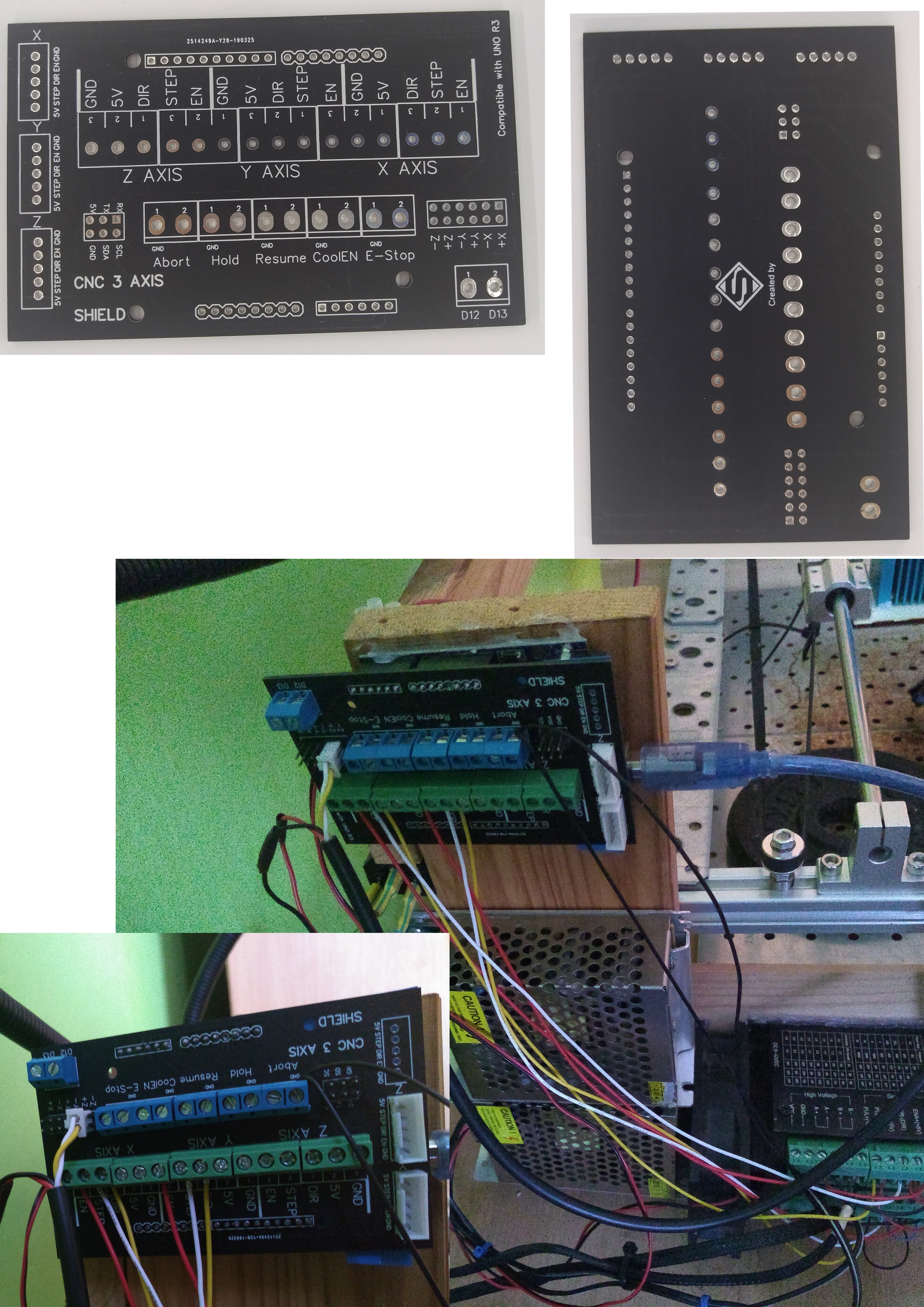

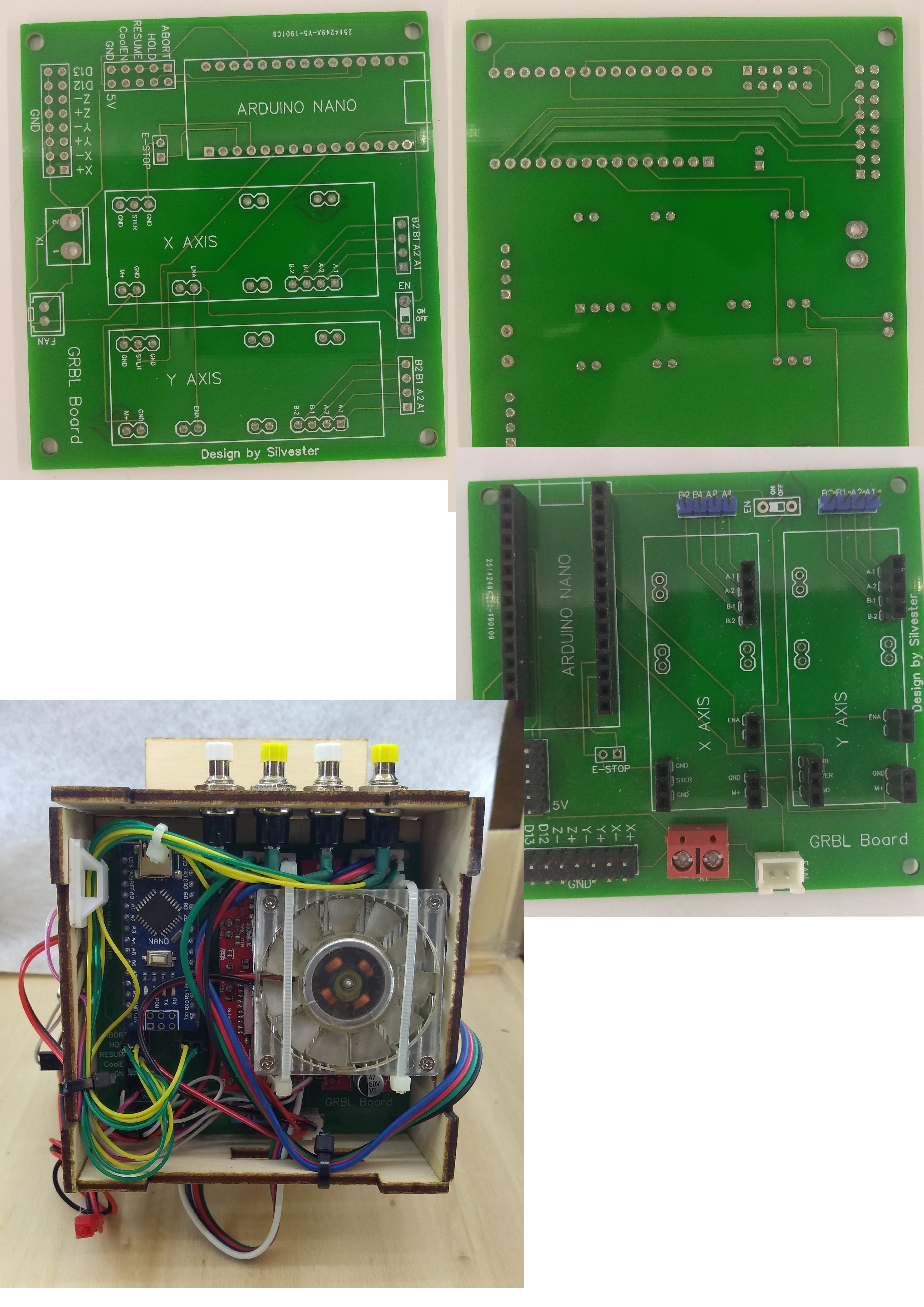

Skúšal som si vytvorit vlastné DPS pre cnc (hlavne laserové gravírky) su navrhnuté v EasyEDA a vyrobené v JLCPCB. Tu je zopár ukážok DPS - neosadené-osadené-namontované. Modrá dps s mikrokontrolérom bohužial nefunguje správne.
Příspěvky: 8916
20. 10. 2021, 2:30
Celkem to v tom JLCPCB umí :)
Až zdiagnostikuješ problém modré desky, dej plz vědět, v čem byla chyba.
Návrhy vypadají také celkem hezky, ale místy máš nepřiměřeně tenké cesty u silovějších spojů (výstupy pro KM, GND, VM, ..).
Pěkné, díky za sdílení, ať se daří, T.

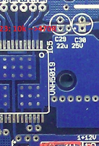

Dawe
Příspěvky: 2528
20. 10. 2021, 6:44
t256 píše: 20. 10. 2021, 6:22 ...JLPCB nabizi nejake testovani osazenych desek?
Jo, dalo se s nima domluvit. Delali co vim standartne jen AOI na urovni PCB, ale dalo se priplatit aby udelali na osazene desce s test pady i nejake "ICT" (spis teda flying probe).
edit> tady jsem dohledal jednu tu chybu - uz proskrabnuty zkrat pod C30.
atlan
Příspěvky: 3348
Registrován: 7. 2. 2011, 9:12
20. 10. 2021, 9:29
No... Na male kondiky, podlhovaste pady trebalo dat.
Dawe
Příspěvky: 2528
20. 10. 2021, 9:42
atlan> nn, layout byl ok - standartni pouzdro pro 5mm elyt, vyrobilo se behem nekolika let celkem asi 300ks tech PCB a jen nekolik od JLC bylo vadnych.

Ano standartne puzdro, len zbytocne mala medzera medzi padmi ked sa to da riesit elegantnejsie. A u vecsichh kondikov ide natiahnut aj cestu pomedzi.
