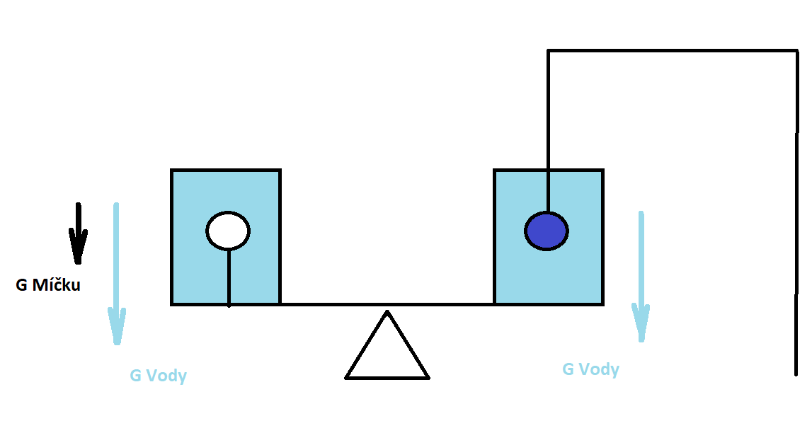

qwer píše: 19. 11. 2021, 4:05 Ten modrý bude ťažší o: objem míčku X merná hmotnosť vody
Jenže jeho hmotnost (gravitační síla působící na váhu) je kompenzována vnějším zavěšením - viz fotka.

Muj tip je rovnovaha.
Archimeduv zakon?

Modrý klesne viz. qwer

turnigy píše: 19. 11. 2021, 3:17 Tá s gumovou loptičkou klesne.
Jo,a bude klesat tak dlouho, až se z vody vynoří a díky vzlínáni vody a povrchové napětí vytáhne nějakou vodu sebou a kádinka bude zase stoupat a pak zase klesat a dokola a máme tu PM.
Ustáli sa v takej polohe, kedy bude hmotnosť vytlačenej vody gumovou loptičkou zodpovedať hmotnosti tej pingpongovej a špagátika. Takže gumová ostane nejaký milimeter omočená vo vode, možno menej. Prechodové deje ako kmitanie vplyvom vzlínania vody som neuvažoval :lol:

Pravá kádinka ("modrá") klesne vlivem reakce vztlakové síly.

Zdenek Valter píše: 19. 11. 2021, 4:10
Predstav si, že ten modrý míček zavesíš na silomer, a ponoríš ho do vody- čo sa stane?

Nic ;-)
Siloměr sice ukáže gravitační sílu balonku zmenšenou o gravitační sílu vody balonkem vytlačené, nicméně tato výsledná síla na siloměru se na váze neuplatní protože jí kompenzuje právě ten siloměr, či v tomto případě závěs mimo váhu ;-)
Zkus si to nakreslit ;-)
Mimochodem v druhé kádince je objem vody vytlačené pinpongáčem stejný - tedy stejná hmotnost vytlačené vody.

Zdenek Valter píše: 19. 11. 2021, 6:22 Nic ;-)
Mimochodem v druhé kádince je objem vody vytlačení pinpongáčem stejný - tedy stejná hmotnost vytlačené vody.
A ten rozdiel síl, ktorý ukáže silomer vo vzduchu a vo vode sa stratí kde?

Ve vodě protože se uplatní Archimedův zákon

Presne tak, ale keďže kvapalina pôsobí vztlakovou silou na loptičku, tak loptička musí pôsobiť opačnou silou na vodu a tým aj na váhu, podľa tretieho Newtonovho zákona.

turnigy píše: 19. 11. 2021, 6:38 Presne tak, ale keďže kvapalina pôsobí vztlakovou silou na loptičku, tak loptička musí pôsobiť opačnou silou na vodu a tým aj na váhu, podľa tretieho Newtonovho zákona.
Jenže tady se řeší síla na ramena páky a to je hmotnost vody - v obou miskách stejná, i síla na loptičku je stejná v obou kádinkách - mají obě stejný objem. ;-)
Já to vidím takhle podobně jako jeníček:

Opravuji svůj původní předpoklad. Klesne kádinka s gumovým míčkem. Zdeňkův obrázek pomohl pro lepší představu. Porovnáváme hmotnost míčku a hmotnost vytlačené vody.

Nectu co kdo pise, vse jsem preskocil. Pisu za sebe: Na na leve misce je Proste vaha vody a pinkpongacku plus vaha vzduchu co je v nem. Na prave je vaha vody plus vaha, ktera se ulehci tomu ramenku, na kterem visi ta druha kulicka. Takto to zduvodnim: kdyz napr. vezmu plne zelezne zavazi ktere ma objem litr a ponorim ho do vody, tak mi ho voda o kilo nadlehci. Kdybych vzal neco lehciho nez voda a na provazku to do te kadinky ponoroval, tak se hmotnost tohoto telesa na tu vahu prenese cela a ja budu mit v ruce proveseny provazek. Vahu provazku zamerne zanedbavam.

bobik píše: 19. 11. 2021, 7:19 Opravuji svůj původní předpoklad. Klesne kádinka s gumovým míčkem. Zdeňkův obrázek pomohl pro lepší představu. Porovnáváme hmotnost míčku a hmotnost vytlačené vody.
No jenže z mého obrázku plyne, že větší síla G působí na rameno s pinpongáčem - hmotnost vody je v obou kádinkách stejná.
Oba míčky jsou nadlehčovány stejnou silou protože v obou kádinkách jsou stejně veliké balonky - síla se tedy na ramenech vyruší.

To možno plynie, pretože si si tam poriadne nezakreslil všetky sily :wink:
