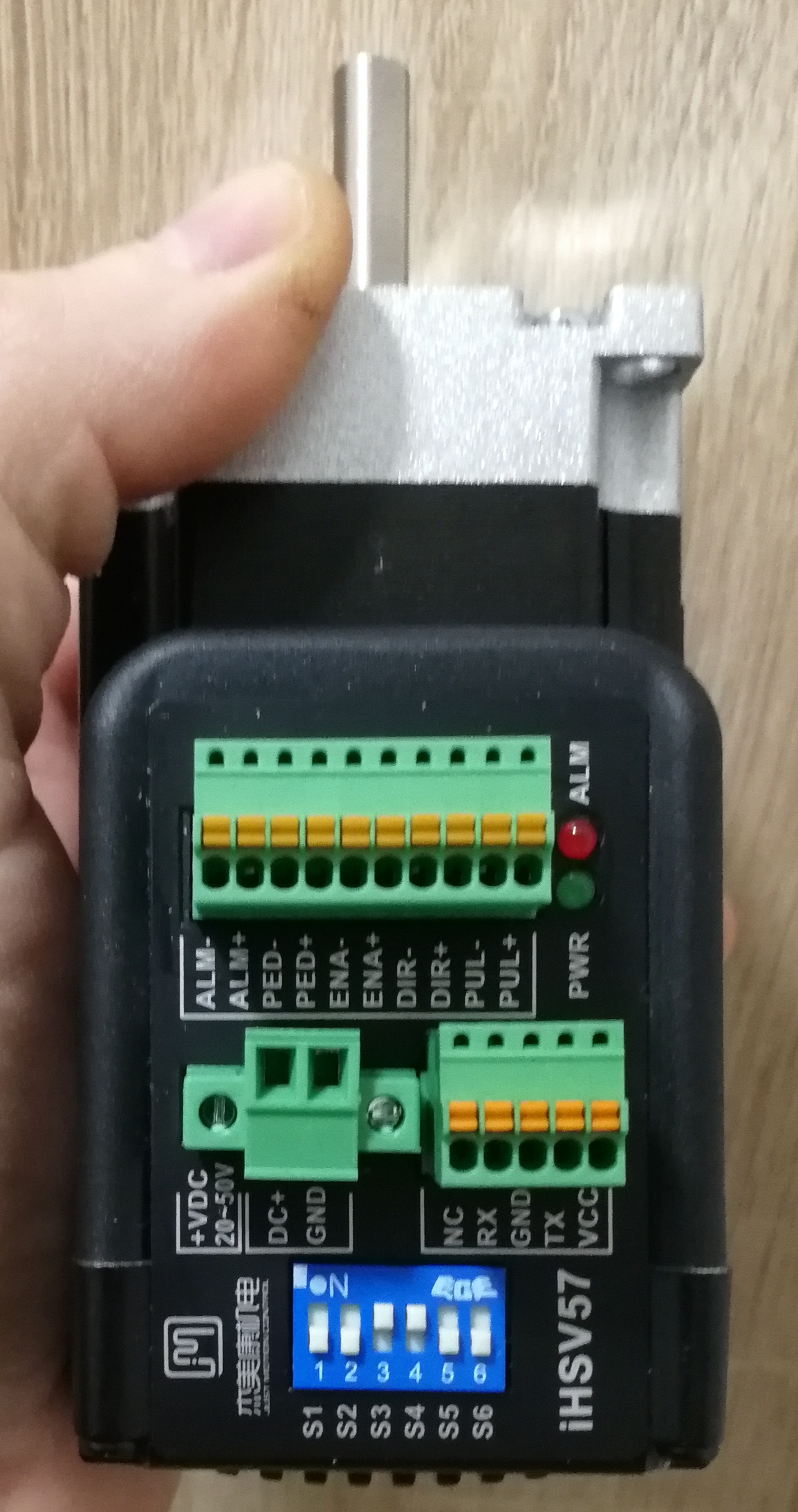

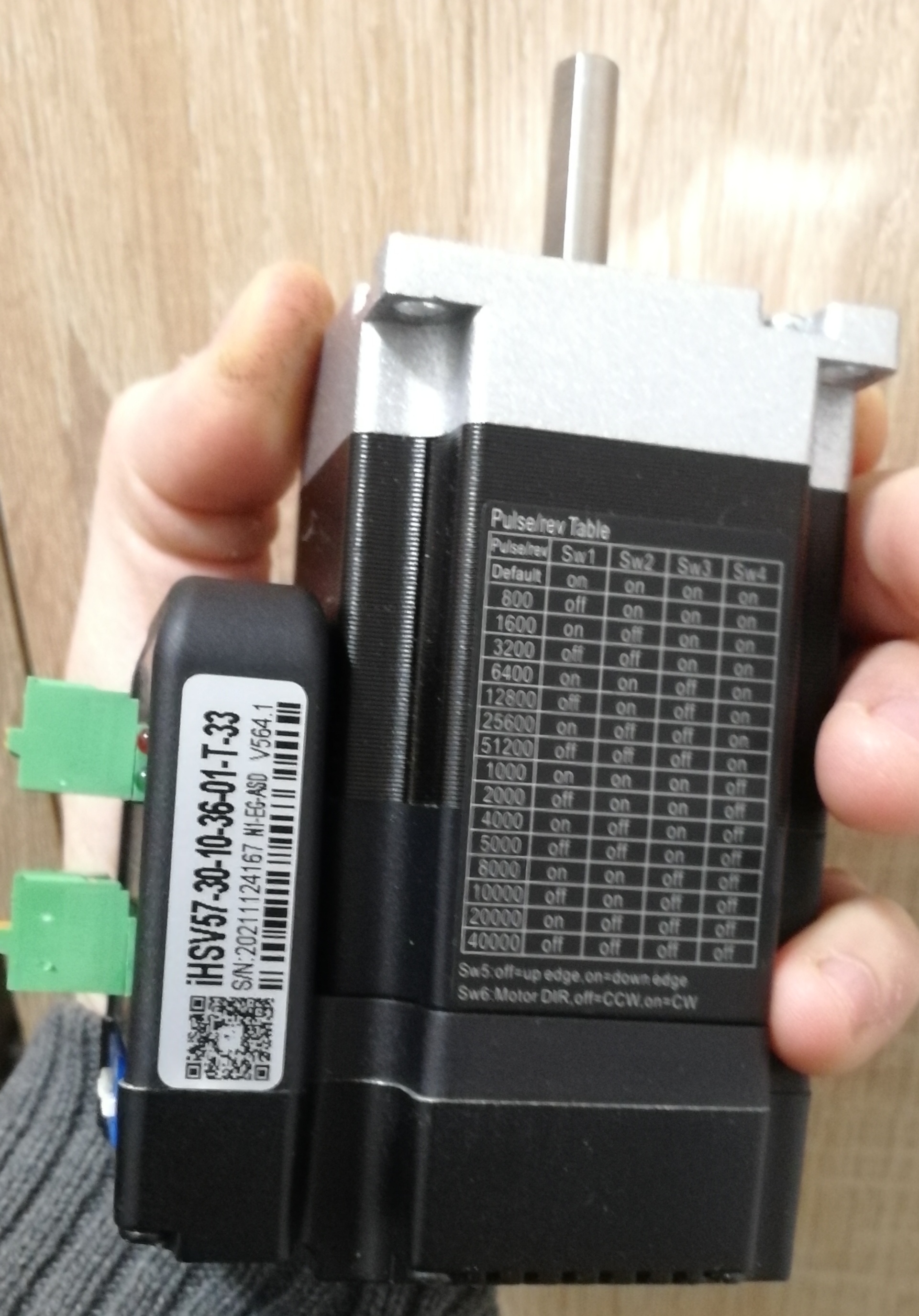

Tak dlhsi cas som to chcel kupit len nebolo casu sa tomu venovat, teda ani teraz nato nieje cas. lenze kym som sa rozhodol ze kupim, tak som a j zabudol co som to kupit chcel. tak ze namiesto toho https://shop.cnc-technics.de/Integrated ... anguage=de
som akosi omylom kupil toto JSS57P2N
samozrejme ze soft ziadny, tak ze zacalo hladanie https://www.cnc.info.pl/jss57p3n-t110338-20.html
Stiahol som soft pripojil prevodnik a nejde. ono to ma origo rozhranie RS232 ziadne ttl co som pripajal, nevadi nahodim prevodnik,cip rs3232 sa hreje jak blazen, trosku studia, preskrabnut dps a pripojit kondik z +5v na GND. ok fachci. troska som sa stym hral... tocit sa to toci ale..... neni to toto co som chcel, uvidime.
