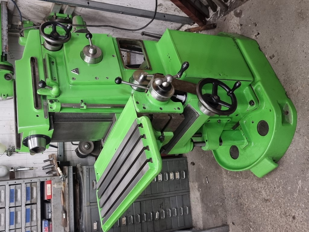

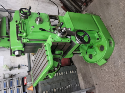

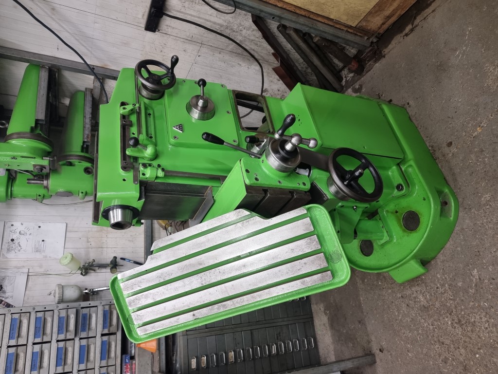

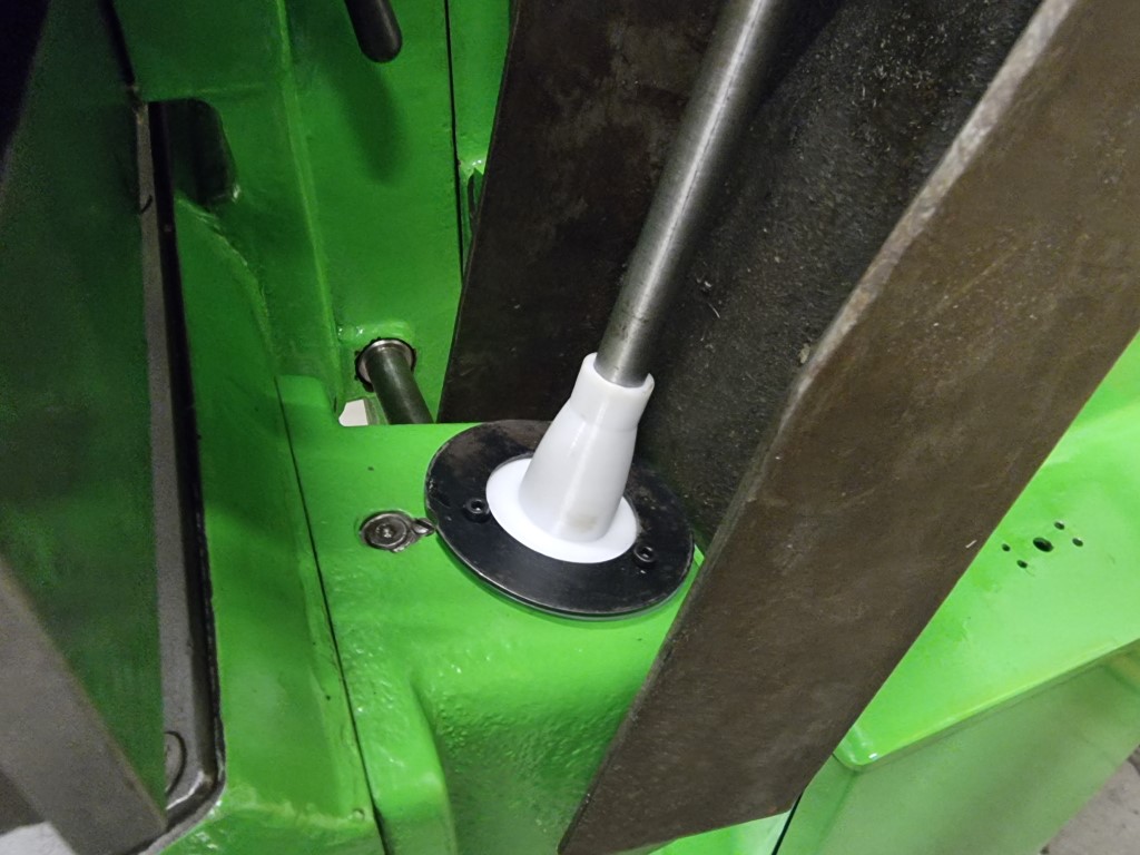

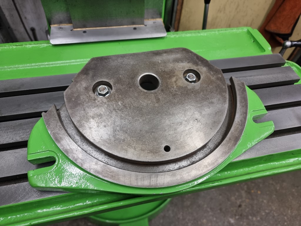

Tady je pár fotek postupu mého stroje. Je téměř hotovo, jak vidíte.
Happy New Year to everyone!
Here are some progress pics for my machine. It is nearly finished as you can see.
Velké poděkování patří titel za nalezení, vyzvednutí a zhotovení balíku pro mě. Na tomto světě je skutečně mnoho úžasných lidí a on je jeden.
A huge thank you to titel for finding, collecting and making a parcel for the part for me. Truly there are many wonderful people in this world and he is one.

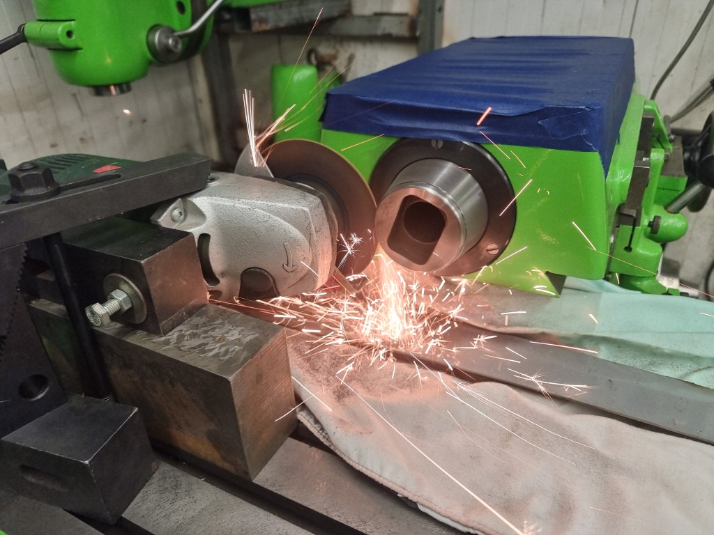

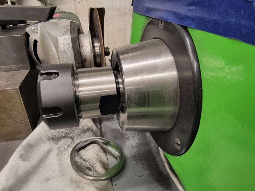

Pro tento stroj je těžké najít nástroje, protože používá nástroje MT4 s prodlouženou špičkou a novější nástroje MT4 se do kužele nevejdou. Upravil jsem hlavu vřetena tak, aby umožňoval použití standardních kuželových nástrojů, ale také jsem ponechal dostatek úložné kapsy pro zajištění pozitivního pohonu původních trnů.
Touto metodou jsem zkrátil konec vřetena o 6,3 mm
Tooling is hard to find for this machine because it uses extended-nose MT4 tooling and the newer MT4 tools do not fit in the taper. I have modified the spindle nose to allow the use of standard taper tooling but also keep enough of the drive pocket to give positive drive to the original arbors.
Using this method, I shortened the end of the spindle by 6.3mm
Cut off with 1.2mm disc in grinder.
Odřízněte 1,2 mm kotoučem v brusce
New tooling now fits
Nové nástroje se nyní hodí

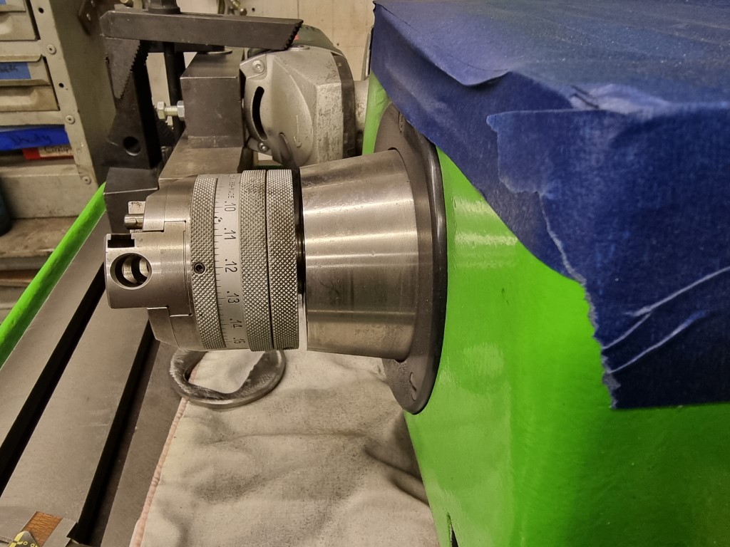

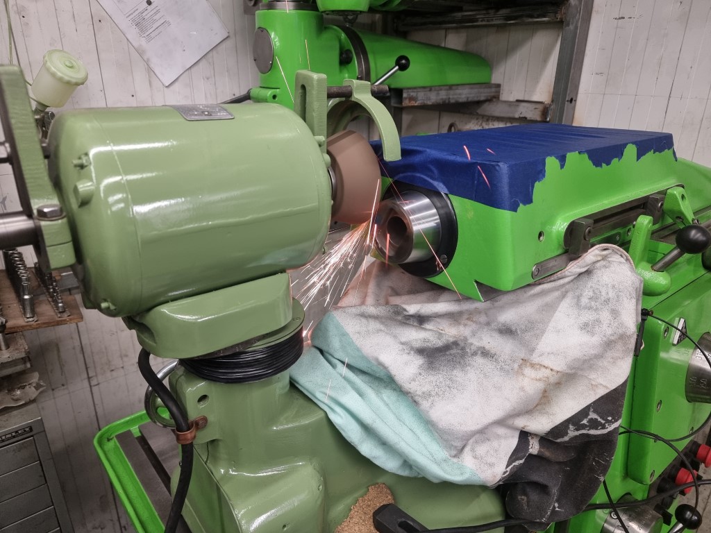

Original tooling still drives in the slot
Původní nástroje stále jezdí ve slotu
Clean up spindle with cup wheel. Not required for function but leaves a good finish
Vyčistěte vřeteno pomocí talířového kola. Nevyžaduje funkci, ale zanechává dobrý povrch
