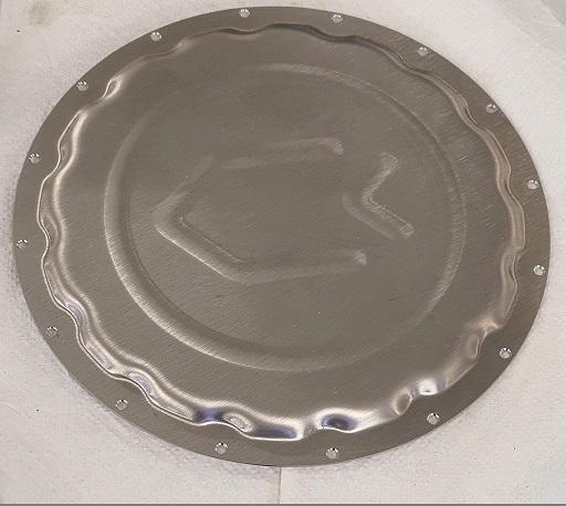

Jinak otázka na mechanismus vzniku toho žlábku trvá. Už víme, že vznikne nechtěně při hydroformování, ale jak?

Na podobném principu se kdysi formovaly paraboly a nebo koule - explosive hydroforming. U paraboly se na formu položil plech, nad něj se nalila voda a kousek pod hladinu se umístila nálož... :D

Viděl jsem a je to impozantní :-) Ale asi by nebylo úplně snadné získat povolení na nakládání s trhavinami, takže jsem zvolil soft variantu :D

prochaska píše: 6. 12. 2021, 8:04 Jinak otázka na mechanismus vzniku toho žlábku trvá. Už víme, že vznikne nechtěně při hydroformování, ale jak?
Zeby natiahnutim materialu? :)
Příspěvky: 8173
6. 12. 2021, 8:37
Ne, tohle je na volném okraji, vně "zámku" který brání vtažení materiálu dovnitř.
Josef
Příspěvky: 5699
6. 12. 2021, 8:40
A to je to vtažení, které tam nastane.
Příspěvky: 8173
7. 12. 2021, 2:49
Zdá se, že nastal čas to prozradit - je to otisk o-kroužku. Při 1000 barech se ocelové desky trošku prohnou, o-kroužek se částečně dostane mimo drážku a po odtlakování ho desky zase takhle silně stisknou. Kroužek je samozřejmě úplně na placku, po každém formování se mění.

Neni tajne co tim vyrabis? Videl jsem trubce chlapa, co tim delal nejake dekly na veterana. Jiny snad parabolu na motorku. Tlacili to myslim mazacim lisem. Na potapecovi jsem jeste takovy deklik nevidel.

Takovýhle plechový deklíky. Je to na potápěčovi zespoda, takže to normálně vidět není :D
Tady na fotce má jiný druh deklíku, ale je to ten zespoda na té prostřední trubce ("scrubberu"):

Čím by se nechal v domácích podmínkách generovat potřebný tlak kapaliny? Někde tu padlo 1000bar...

Wapkou.
Edit ne tedy těch 1000, ale 250.

marli píše: 7. 12. 2021, 6:41 Čím by se nechal v domácích podmínkách generovat potřebný tlak kapaliny? Někde tu padlo 1000bar...
Třeba pneumatickým multiplikátorem (zesilovačem tlaku, air driven high pressure pump). Dělají se v provedeních až do několika tisíc barů.
