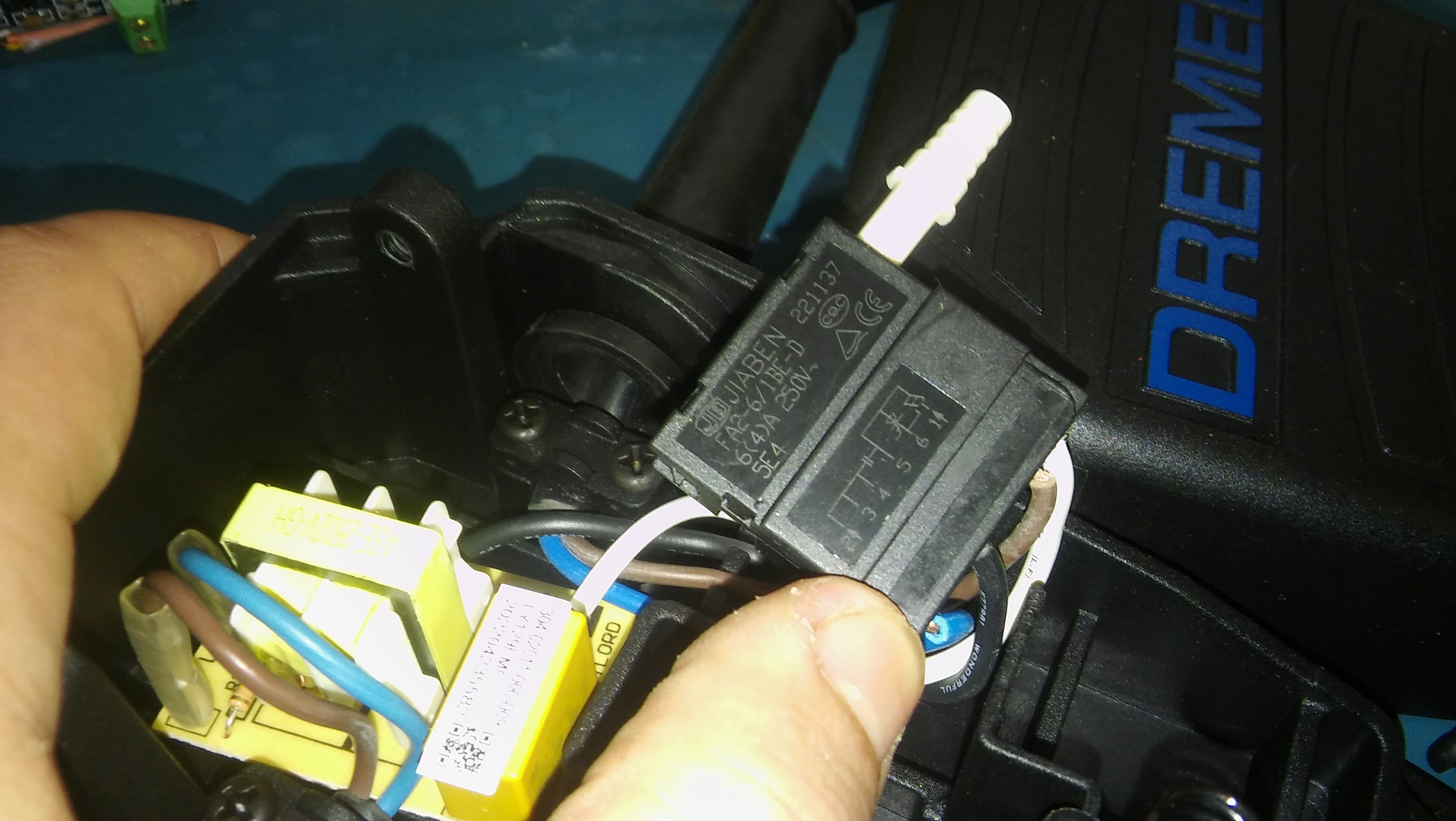

Panove, nemate nekdo Dremel FORTIFLEX 9100? Nejake zkusenosti?
Příspěvky: 6954
5. 12. 2023, 9:07
mám ji v práci , mám k ní ručku se sklíčidlem a jednu s kleštinou , není s ní problém jen je tam dost neprakticky řešený ovládací pedál - vede k němu přívodní kabel a druhý do brusky . tuhost vřetýnek je řekněme obstojná , těm co mají u nás třeba formíři se to nevyrovná , ale zas mnohem lepší než nějaký ferm a podobné sračky .
Dawe
Příspěvky: 2533
5. 12. 2023, 9:17
packa> ok dik. Ten motor je asi komutatorovy, ze? A rizeni triakovy regulator? Toci to spolehlive od nizkych otacek?
Dawe
Příspěvky: 2533
5. 12. 2023, 11:58
packa> jo a prosimte ta rucka s klestinou - vyplati se to dokoupit? Je subtilnejsi nez ta se sklicidlem?
Příspěvky: 6954
8. 12. 2023, 6:20
jo motor komutátorový , regulátor je právě v tom pedálu . ta kleština mi přřijde zhruba stejně tuhá jako s tím sklíčidlem .
Dawe
Příspěvky: 2533
8. 12. 2023, 6:24
Fajn, tak koupeno. Bohuzel ta rucka na klestiny se uz neda objednat. Bosch ji z nejakeho duvodu vyradil z produkce a da se koupit jen sklicidlova.
Dawe
Příspěvky: 2533
22. 12. 2023, 7:47
Mam vyzkouseny ten Dremel a je to fakt moc pekny naradi. Ani ta rucka se sklicidlem neni tak hamtna jak jsem se obaval. Jo a je tam skutecne velmi jednoduche triakove rizeni, podobne jako u sitovych vrtacek s FA2-6, aspon kdyz se spali, tak se snadno nahradi. , Toci to nakonec i relativne pomalu bez cukani ...
