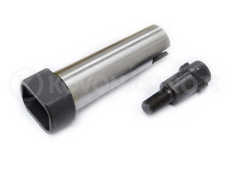

Dobrý den
Mám nástroje na Mk2 se závitem a potřebuji je vyfutrovat na Mk4 na frézce.
Předpokládám, že bude potřeba změnit natahovací šroub , ale není mi jasné jak zabránit, aby futro nezůstalo ve stroji (futro nemá závit, je pouze průchozí.)
Podchladit Mk2 a narazit na nahřátý Mk4? Jako nerozebíratelný celek?
Bodnout MK2 k Mk4 svárem (asi by se to ohnulo) ? Nebo prodat nástroje na Mk2 a koupit nástroje na Mk4. Zhorší se přesnost futrem?

Sežeň si takovéhle futro se šroubem. Foto kradené z netu...
Nejlepší varianta je prodat a koupit, ale asi se nevyplatí. Bodovat je fakt kravina :mrgreen:
Samo že tam zůstane v padesáti procentech, ale dá se vyklepnout po vyndání vtahovacího šroubu, ale jednodušší je vyklepnutí pomocí reverzního kladiva.

Abys to pochopil, tyhle se šroubem vyndáš vcelku vždycky, ta věta o vyklepnutí byla k tomu tvému průchozímu redukčnímu pouzdru

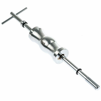

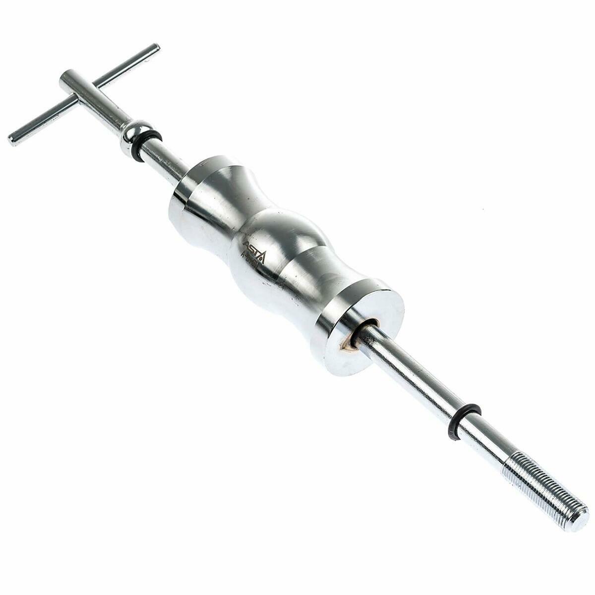

Co je reverzní kladivo?

Prostě obrácené kladivo :lol: Na konec si dáš třeba háček a tím to vyklepneš :D

Jinak na to reverzní hladivo je dobré mít sadu hlavic // adaptérů // na vnější, vnitřní, závitové ...

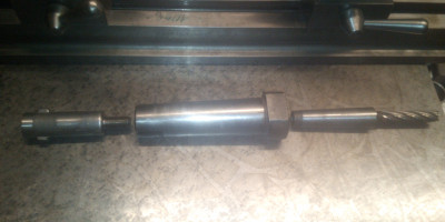

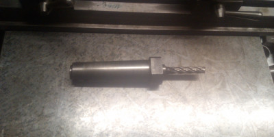

Na trubkovou redukci mám tohle:
viewtopic.php?t=12886&p=384483&hilit=st ... 1k#p384483

No tak tohle je super výtvor! Jasně že je to nejlepší, ale abych to vyráběl na asi tak dvojí použití za rok jsem moc línej :D Já nejradši používám přímé kleštiny na stopkové nástroje, mám malé Zko a tím ušetřím místo.

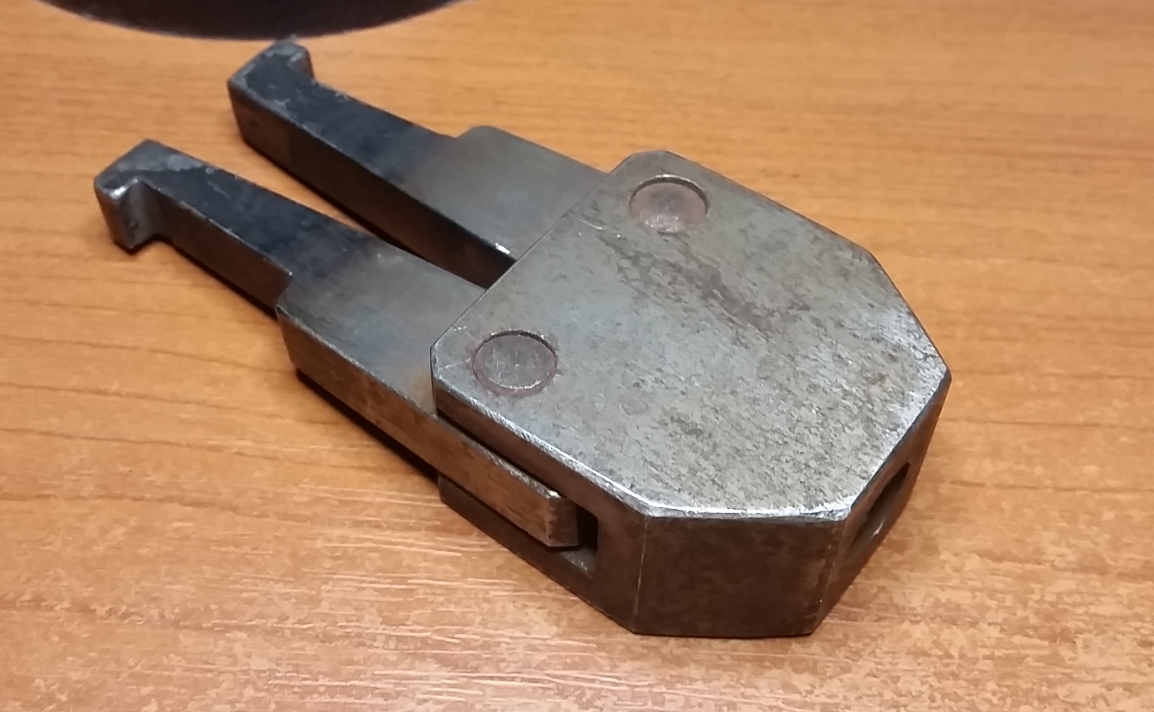

Uff chlapi, vy mi dáváte. Po ránu se zalepenyma očima se dívám na tu fotku a říkám si:" proč sem dávají ten robertek?" A po vypití kávy je z toho najednou reverzní kladivo...
