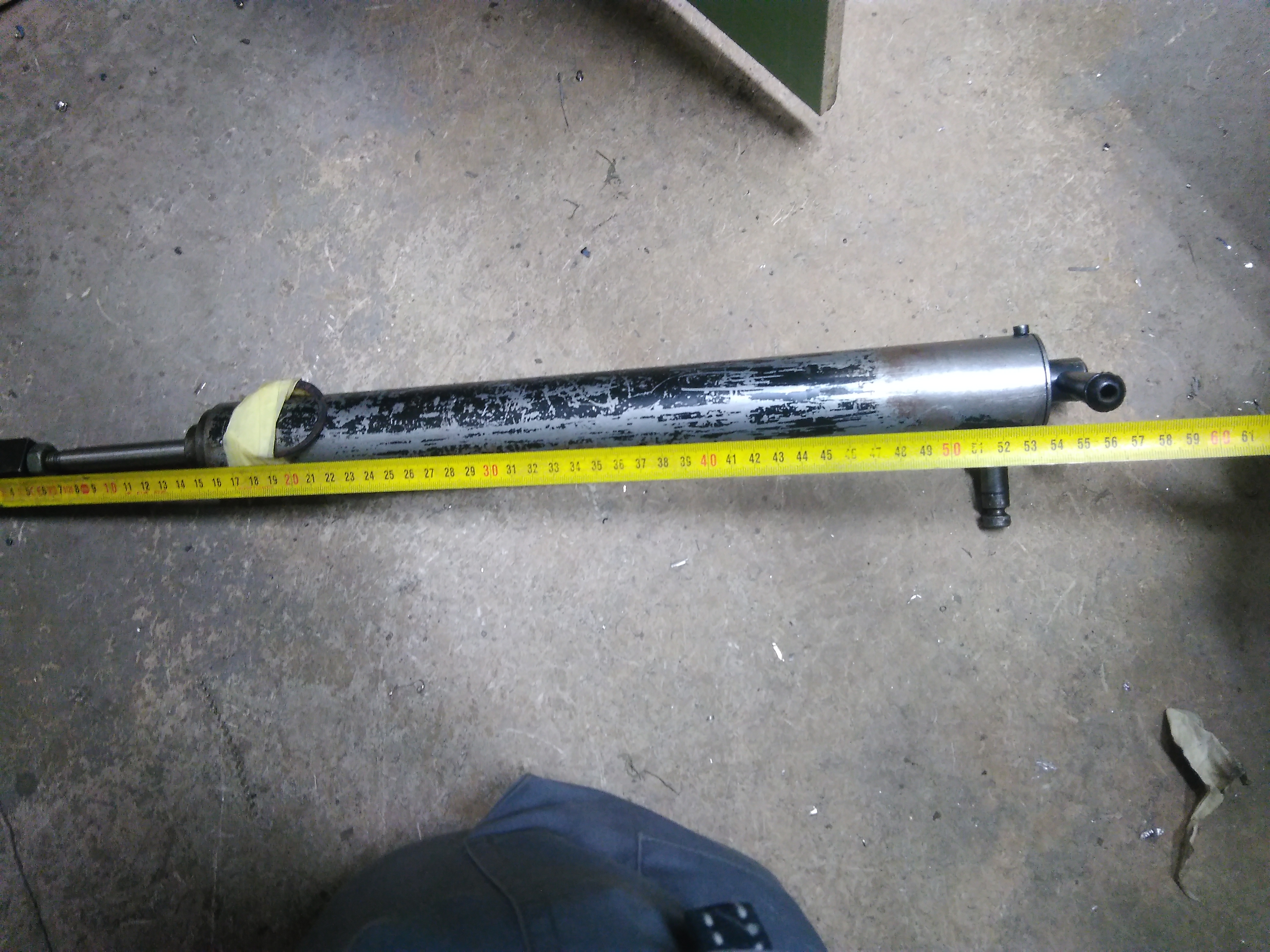

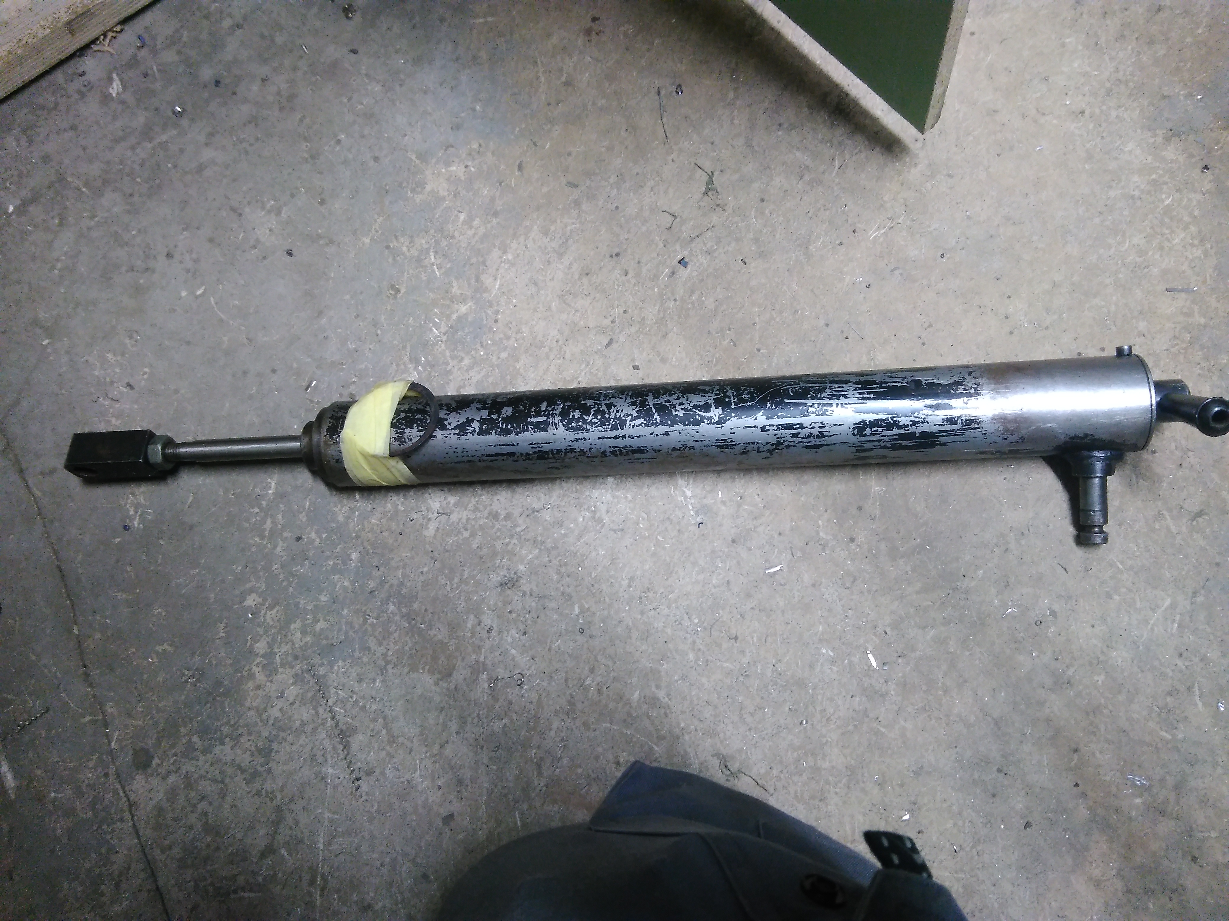

nevíte jak se strejdy gůgla zeptat na kompletní válec co brzdí sklápění pásové pily do řezu?
Jako náhradní díl, nebo nevíte kde koupit? Díky
Na hobíka to asi jde...

Já potřebuju nový kus k pile co ho měla a nemá...

Scháním přesně takový, nebo obdobný, klidně i s externím škrcením, ale komplet

Náhradní díl na bomara hledej. Jinak mám jeden co jsem kdysi sehnal když jsem stavěl pásovku, ale nakonec jsem sehnal jinej co mi víc vyhovoval.

Jestli se Ti ještě někde válí, pošli mi fotku a rozměry a domluvíme se, výměna, zkapalnění, zelené papírky :D

Jen musí bejt vzadu za čepem, jelikož brzdí při vysouvání.

Dík, tak to tam nedám, to bych musel celé překopat, já potřebuju opak, brzdu při zasouvání. Ale moc díky!

V pohodě já přesně proto také scháněl jiný. :D
Pokud někdo bude chtít mám ho tu.
Jinak můžeš použít i klasickou pístnici a škrtit průtok.

Je to pro kamaráda, takže zadarmo, nechci na tom strávit mládí, proto hledám hotový kus, který napasuju, udělám držáky, seřídím, a je to. Nákup mi samo zaplatí
