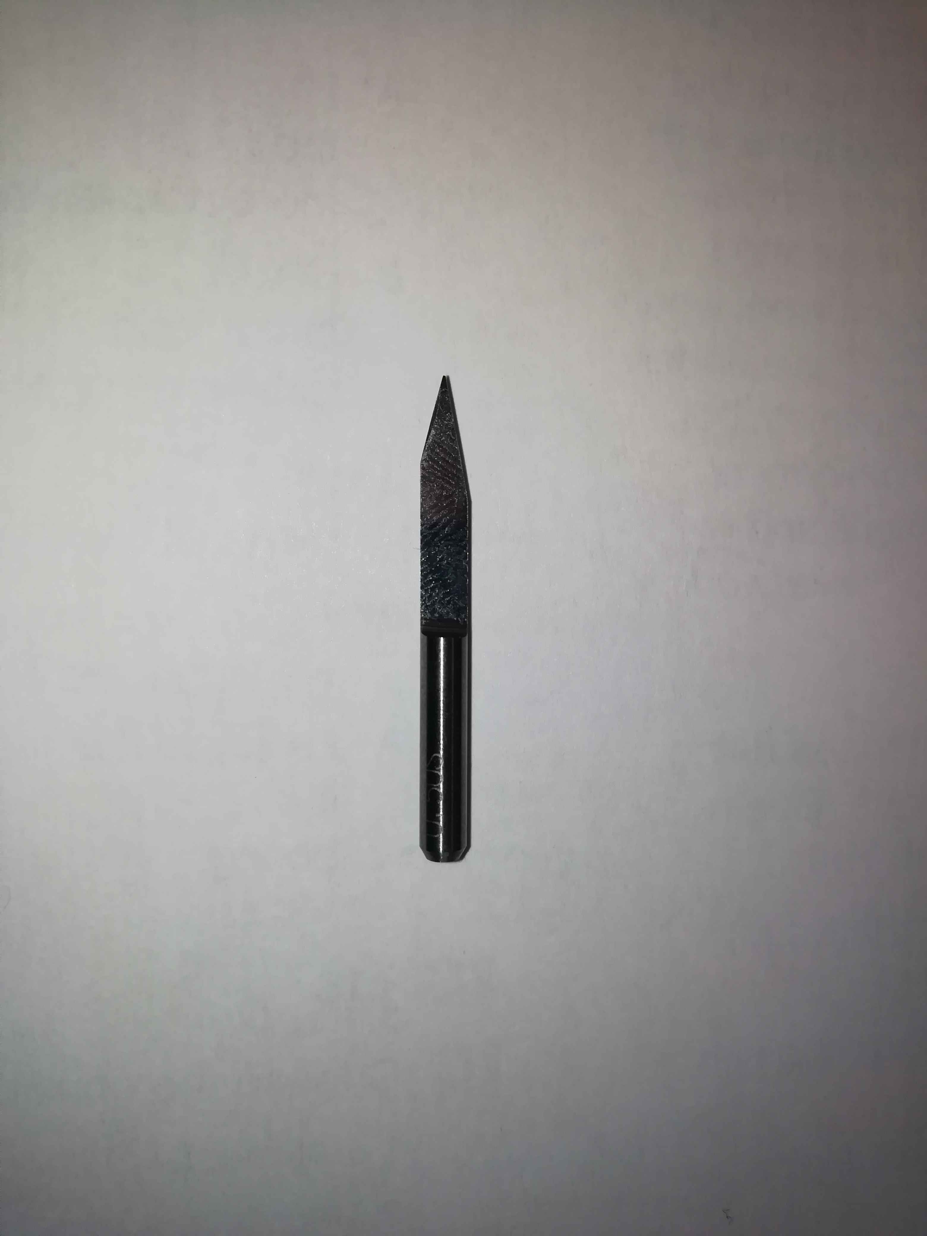

dostal jsem dvě krabičky nástrojů které bych chtěl použít na frézování plošných spojů. Vůbec se ale nejsem schopen orientovat v parametrech. Jsou označeny například 0.60s, 1.60, 0.70s, 1.70. Předpokládal jsem že se jedná o úhel. Ve druhé krabičce jsou následující: 0.40s, 0.50s, 0.90s, 1.70, 1.75, 2.05. Fotka je v příloze. Poradíte mi prosím někdo co je to za nástroje a jak je zadat třeba do FlatCAMu. Děkuji

Pošli odkaz odkud to přesně kupuješ. většinou tam je i tabulka. Ta čísla mohou být prostě označení nástrojů a v tabulce si podle toho dohledáš průměr špičky a úhel...

Já právě nevím odkud jsou. Dostal jsem je. Původně měli být z Aliexpress, ale je možné že jsou z nějakého obchodu v Čechách. Bohužel nevím odkud.

ak máš uhlomer, odberaj si uhol. Ak nemáš, urob si fotku (kolmú na nástroj, v tej polohe ako ho máš teraz ideálne ma milimetrovom papieri) a nájdi na webe nejaký zdarma program na meranie v obrázkoch. A potom na tej fotke pomeriaš čo potrebuješ.

Ty gravírovací jehly mají 2 významné parametry.
Úhel toho aktivního břitu, a šířku hrotu, tj. stopy.
Úhel je ve stupních většinou po desítkách (od 10 do 90 stupňů, míň ani víc jsem mezi těmi levnými neviděl, ale může existovat).
A šířka hrotu v desetinách mm (běžně od 0 do 0.3mm).
Takže u označení třeba 1.30 bych si skoro myslel, že by to mohla být jehla s úhlem břitu 30 stupňů a hrotem 0.1mm.
Ta by mimochodem možná mohla být celkem OK na to frézování tišťáků. Ale tedy teoretizuju, sám to frézování PCB nepoužívám.
Zdánlivě menší úhel by byl lepší a dělal kolmější stěny, ale asi už bude hodně křehký, řekl bych.

Díky moc,
zkusím si udělat obrázek na mikroskopu a pak to odměřím. Zkoušel jsem nástroj označený jako 0.70s a funguje to dobře. Není problém frézovat i cesty mezi DIL pouzdrem.
