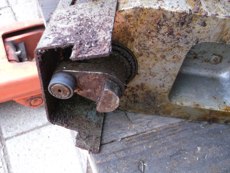

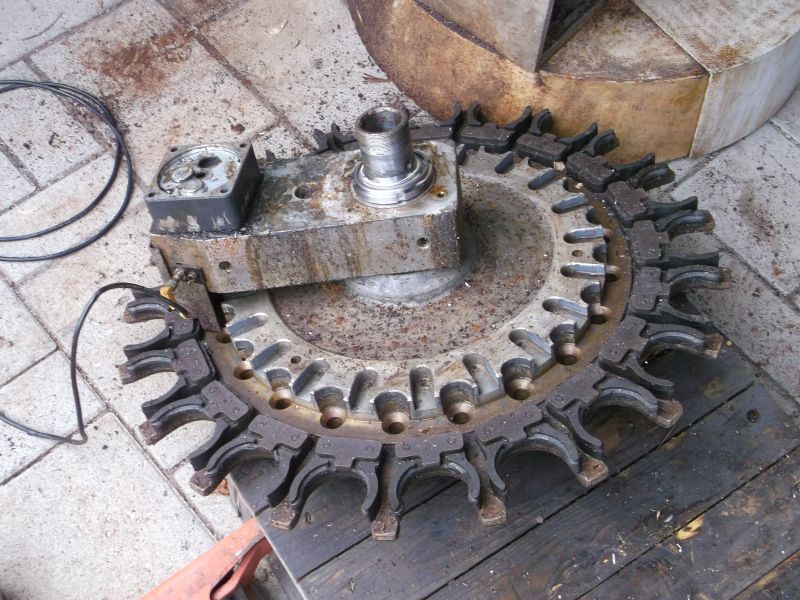

16. 1. 2022, 5:57
tu máš kotúč s mechanizmom, na ramene je vidieť prevodovka (motor musel ísť pri demontáži dolu)
a tu je detail poháňacej páky aj so segmentom, ktorý drží polohu
