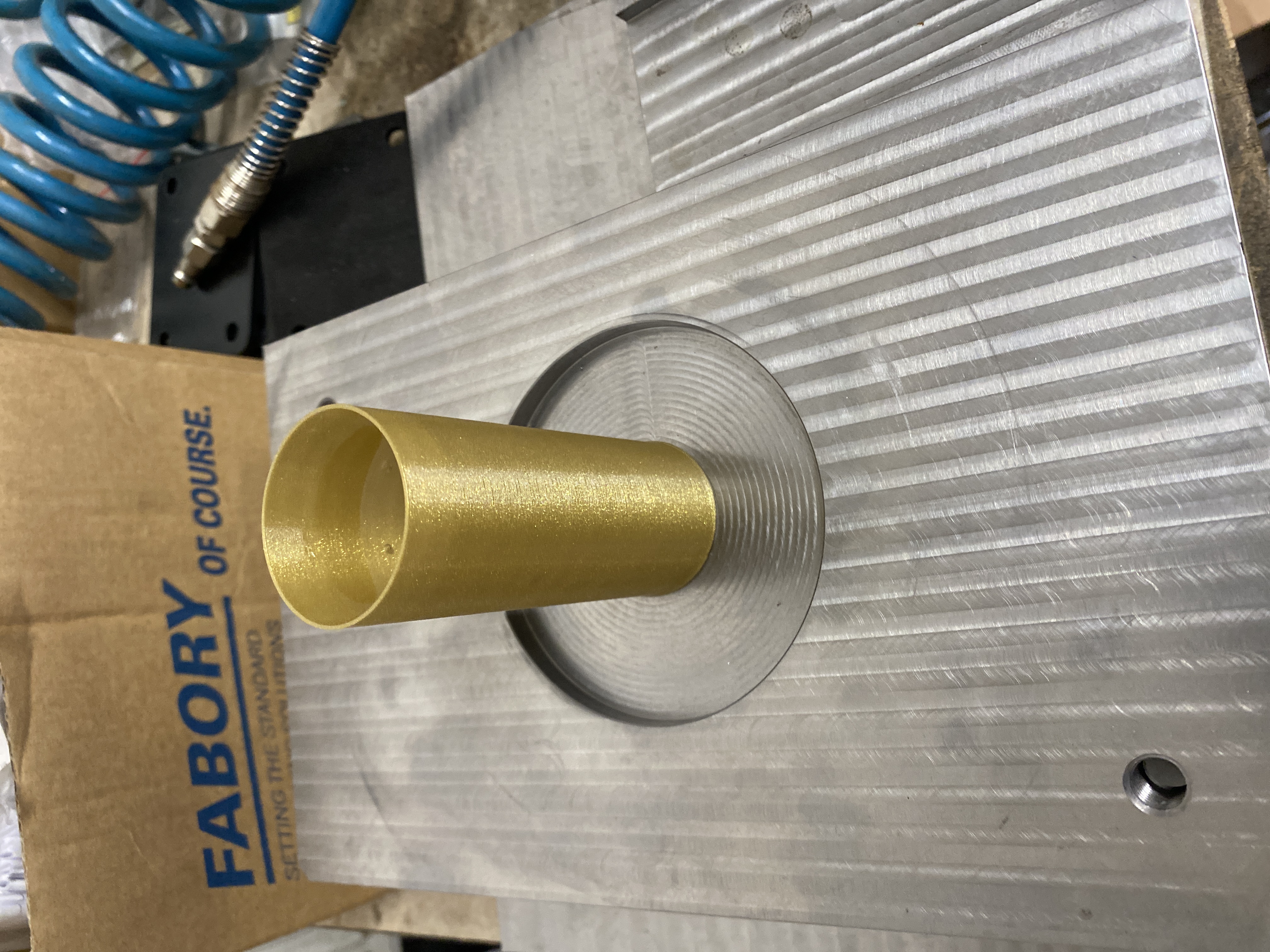

Vým že PET-G je zdravotně nezávadná a když se udělá dostatečně silná stěna je to i vodotěsné. Mám tisklou závitovou redukci na 1000l nádrži na vodu a drží.
Nedoporučuji to přesně pro to samé co psal výše Robocop. Povrch je moc porézní a bude se to špatně udržovat v čistotě. Problém je že se tam můžou potom držet různé bakterie.

Tak mame nadobku d40mm, vyska 100mm - PLA
Nemam alkohol ani lieh tak len cista voda

Neporezni povrch dostanes z ABS a naslednou koupeli v acetonu. Jenze na ABS je ten vytisk pomerne velky a taky styk s potravinami bude asi problem. Z PETG by to slo vytisknout, nasledne zasypat soli a zapect v troube, ale pro takovou blbost bych se s tim nebabral.
19. 1. 2022, 12:38
t256 píše: 19. 1. 2022, 9:49 ... Jenze na ABS je ten vytisk pomerne velky a taky styk s potravinami bude asi problem. ...
Proč by měl být problém v nějaké závadnosti ABS?
Dělá se z toho třeba Lego, které ocucávají děcka na celém světě.

Taky vidim jak kazdou chvili COI nekterou z tech hracek zakazuje, protoze se z toho uvolnuji nejake sracky. Kamos pred casem shanel ABS s certifikaci pro styk s potravinami (chtel z toho delat nejake zdobitka na dorty ci co) a nesehnal. Kdyz tedy nebudu pocitat cinana na ebay ktery potrvrdi cokoliv aby prodal.

U ABS není většinou problém se samotným materiálem, ale s barvivem. Například i plasty Mladeč mají certifikát na hračky, ale pouze pro transparentní ABS. Jednou jsem tisknul pár věcí pro potravinářský průmysl a nakonec jsem sehnal ABS od ColorFabu. Obdobné problémy jsou s PET-G a PLA. V podstatě lze říct, pokud použité batvivo není zdravotně závadné, tak ani výše zmíněné filamenty neudělají problém, samozřejmě kromě ceny :lol: Pouze u PET-G je potřeba být důslednější, protože to není klasické PET a pod tím "G" se může schovat cokoliv.

Konkrétně třeba 757F splňuje potřebné 1935/2004, 10/2011, 321/2011, 1282/2011, 1183/2012, 202/2014, 865/2014 a EN71, i třeba včetně amerického FDA.
Navíc má i certifikaci pro třídu 6 - tj. medicinální použití.
A je to normálně dosažitelný matroš - samozřejmě v obvyklém, smysluplném objemu.
mj, FC v globálu splňuje celý ABS sortiment od Chimeje :lol: a i řada ABSek od ostatních výrobců, ta 757F je dělaná přímo pro medical a food.

Možná bude problém v tom, že to lego se vyrábí na pořádných vstřikolisech, s adekvátním řízením teploty a cyklu a ne na nějakých stolních hračkách, kde nějaká konkrétní teplota a opakovatelnost cyklu je pouze zbožným přáním obsluhy.
