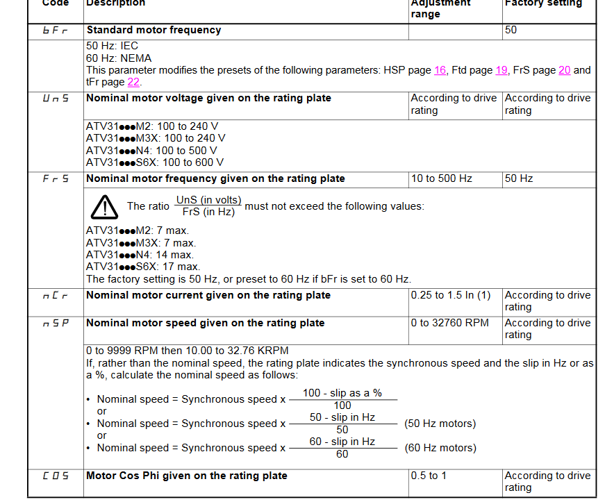

Motor už mám zapojený do trojúhelníku a provozuji ho přes měnič, ale motor v nižších otáčkách běží nepravidelně. Domnívám se, že je to právě tím, že jsem do něj zadal špatné parametry protože správné prostě nemám a trojčlenkou si je opravdu nevypočítám :D

Altivar teda neznám, vetsinou pouzivam omrona, ale pro dynamic autotuning teda nepotrebuju žádnou z uvedených hodnot, očuchá si sám
Na hobíka to asi jde...

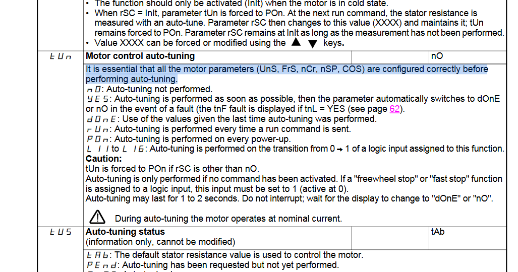

Mám pocit že Mitsubishi co mám v jiném stroji po mě taky nic nechtěl, ale Altivar jo:
Screenshot 2024-04-28 at 09-45-10 ATV31-Program.book - 0900766b805721dd.pdf.png
Screenshot 2024-04-28 at 09-46-00 ATV31-Program.book - 0900766b805721dd.pdf.png
