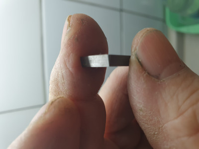

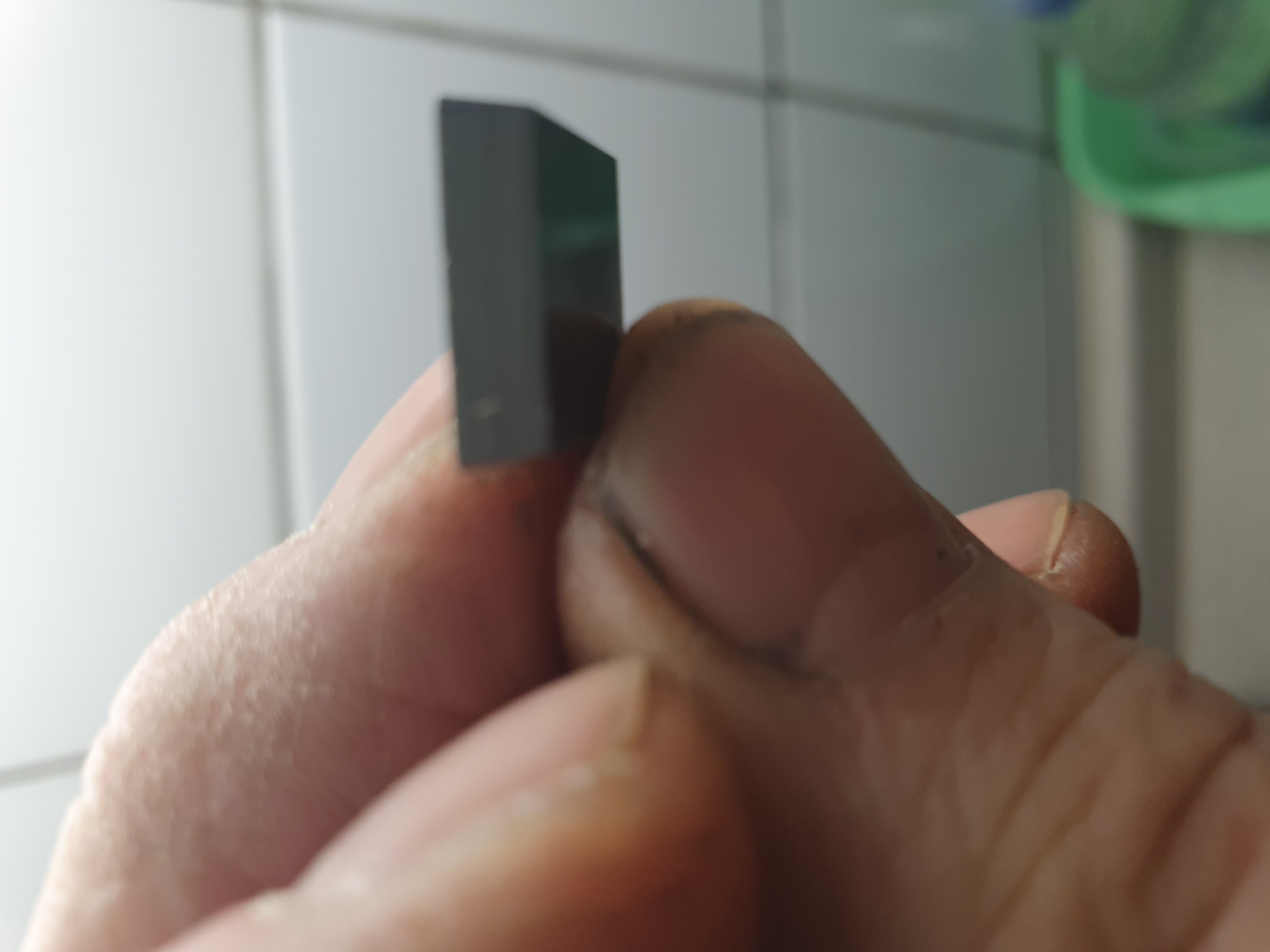

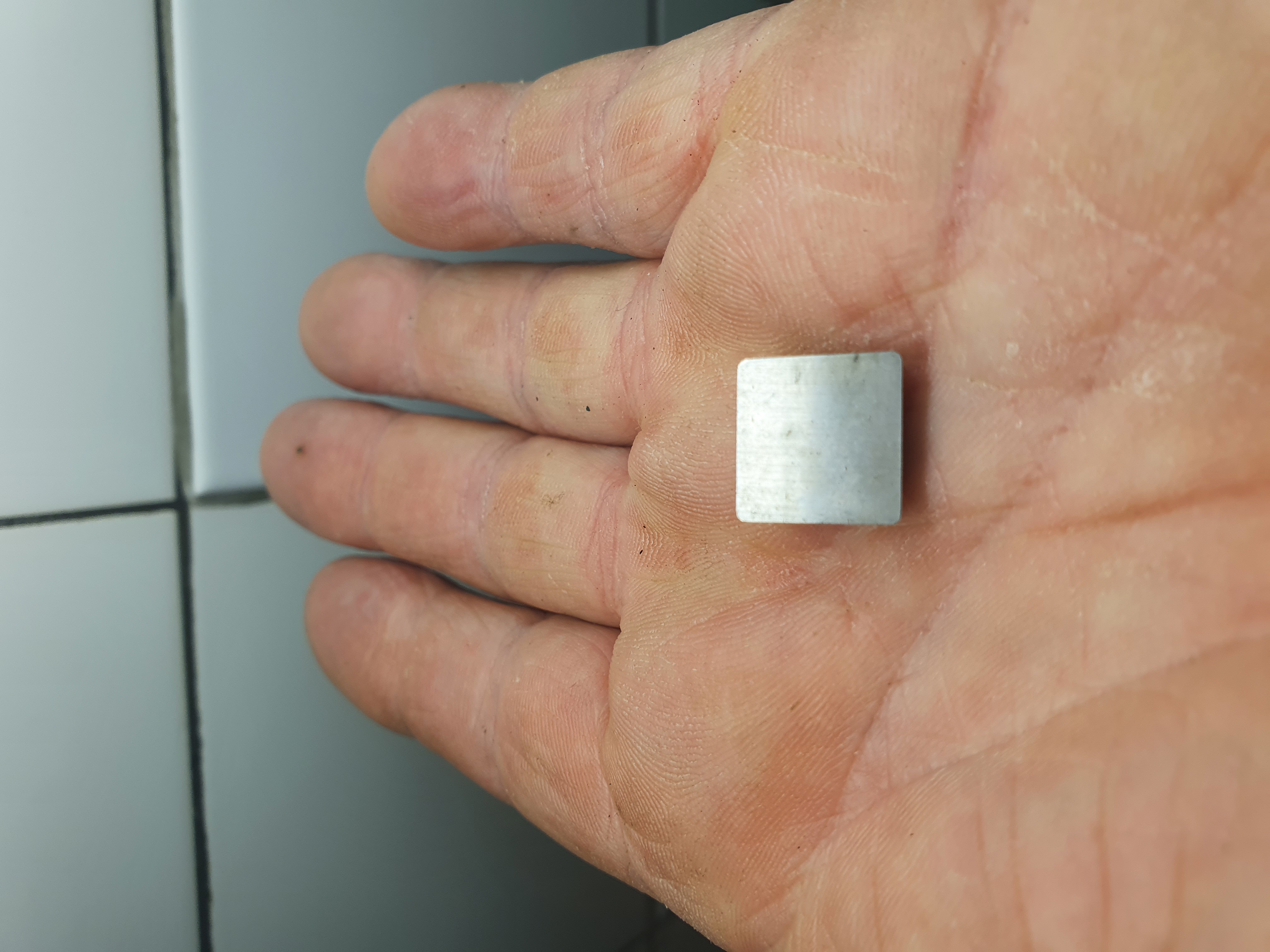

Dostal jsem plátky bez identifikace. Jediné, co mi 85 starý mistr řekl, že ustojí bez úhony i silnější štos. Rozměr 12.65×3.20. Věděl by někdo, co jsou zač?

To budú do starej Narex TK hlavy (na frézu)

Sú to pravdepodobne plátky SPUN1204 POLDI Diadur (Teoreticky SPHN, rozdiel bude v tvare rohov). Čo sa týka výdrže bez úhony, značnú úlohu bude hrať druh karbidu (H1, S10, S20, S30 ...). Občas sa usmeje na človeka šťastie a niektoré plátky majú na ploche ten druh vyznačený.
