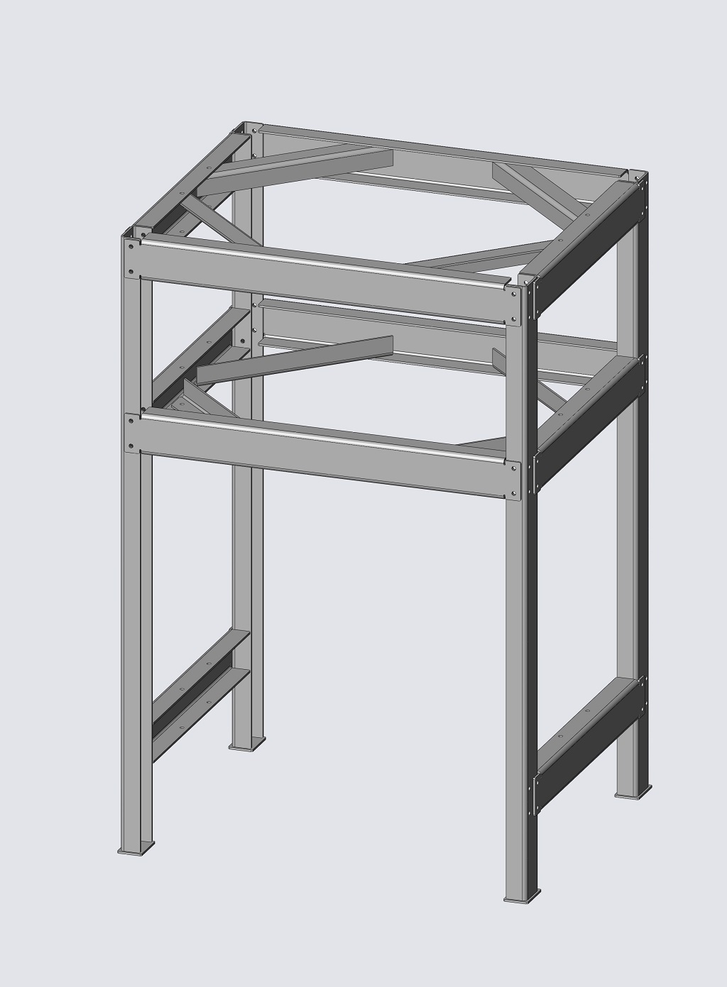

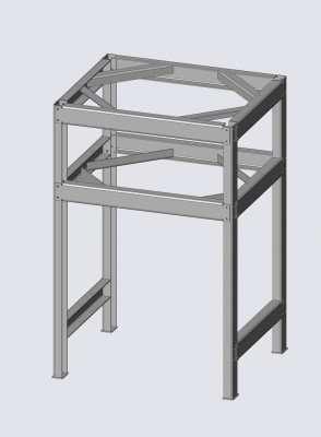

Já bych tam vyskládal pár palet :-) Ale jestli se má skutečně do puntíku dodržet zadání, pak bych volil šroubovanou konstrukci z ohýbaného ocelového plechu, viz obrázek (shodou okolností to má přesně půdorys a únosnost plné IBC nádrže).

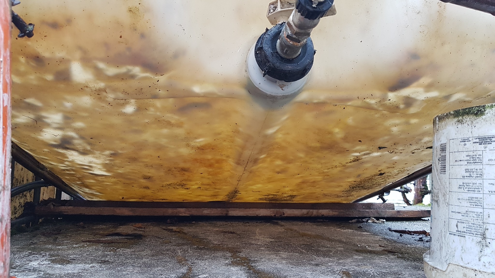

Nádrž už pán má:
Momentálně odstavená mimo
Proberu s ním tu rozebíratelnost, jak to přesně myslí (je tu trochu jazyková bariéra, nemusel jsem to pochopit prvně správně). Tipuju, že by mohla stačit dočasná odstranitelnost (je to v takovém úzkém prostoru, tak možná chce, aby se tam v případě nutnosti dalo dostat s něčím větším).
Také jsem myslel rošt na čtyřech nohách z obyč jeklů, ohýbaný plech na míru pro jeden kus by tady asi vyšel dráž.
