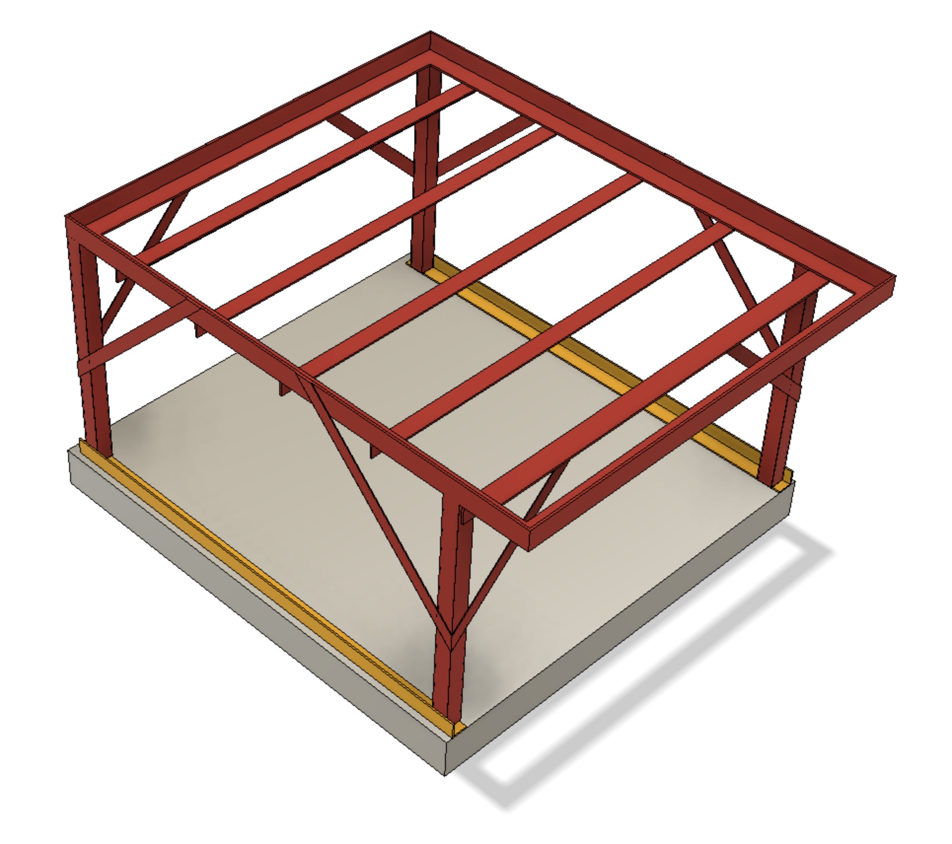

Nevím, jestli je roxor dobrý podklad pro ten plast (s tunou vody). Nádoba má natolik zakulacené hrany, že přímo na Lkách rámu nebude ležet vůbec, jen na výplni. Proto jsem plánoval žebra z otočených L nebo plocháčů, to mi přijde k tomu plastu přívětivější. Roxor nebo profily vyjdou cenově stejně, jestli dobře koukám.
Pokud bych pod tím křížil Lka, jak mám řešit jejich průsečík? Normálně to jedno přerušit a navařit? Nebo je na to nějaký dobrý trik?

ty elka asi nedávej do kříže daj dvě napříč - rozděl to na třetiny a musí to vydržet .

.... hlavně samotná ta nádoba bez klece - palety není samonosná, bez palety ji nelze použít
L profil X roxor nebo kulatina
roxor ani kulatina (pr. třeba 8mm) nesnese namáhání na tlak
použít to pro zavětrování lze, ale pruty musí být umístěny tak, aby při každém směru namáhání byl k dispozici prut, který zatížení přenese jako tah
tj. obdélníkový rám zavětrovat do kříže
pokud bys tam dal jen jednu vzpěru do jedné úhlopříčky, musel bys počítat s namáháním na vzpěr - a to štíhlý prut nepřenese
při použití L pro zavětrování do kříže spoj řešit nemusíš, zatížení vždy může přenést jedna úhlopříčka jako tah a tím nezáleží na spoji ve středu
tj. ty L jsou v tomto případě zbytečné
horní rám udělej z L50x50x5, otočení kantny nahoru nebo dolů dle libosti
pokud do rohů navaříš nohy z jeklu 50x50x3, při délce nohou do cca 0,5m to nemusíš zavětrovávat
pokud nohy uděláš z L, zavětruj je
"roxor" - žebírková betonářská ocel - nemá pokud vím zaručenou svařitelnost
to že se celkem běžně svařuje (a tady bych se toho nebál) je věc jiná

Kdyz tak koukam na ten ram tak bych doporucil vyztuhu na spodek nadrze. Protoze pokud tam bude jenom zavetrovani do krize a nadrz bude sedet na nem tak praskne. Standardne lezi bud na palete a nebo celoplechovem dnu, nepocita se s tim ze bude lezet jen na dvou relativne tenkych profilech.
Pri cenach co stoji nova nadrz s celokovou kleci bych osobne koupil novou, odpadne reseni nejakeho podlozeni dna a riziko co s tim az klec prorezne prilis.
Doporucuji na spodek nejake podlozky na rozlozeni hmotnosti, at to nezajede do betonu.

Tak nějak takto?
Rám L 50x50x5
Rošt a "patky" L 40x40x4
Nohy ▢ 40x40x2
Zavětrování pásovina 30x2
"Patky" (zrecyklovaný profil z minulé konstrukce) budou k betonovému soklu (který je trochu kratší, proto ten převis) přišroubované každá strana čtyřmi šrouby.
Obejde se to bez toho horního X?
Jsou ty 4 Lka roštu dostatečná plocha pro dno nádoby nebo to chce větší (měli bychom tu příp. nějaký plech)?
Dík, T.

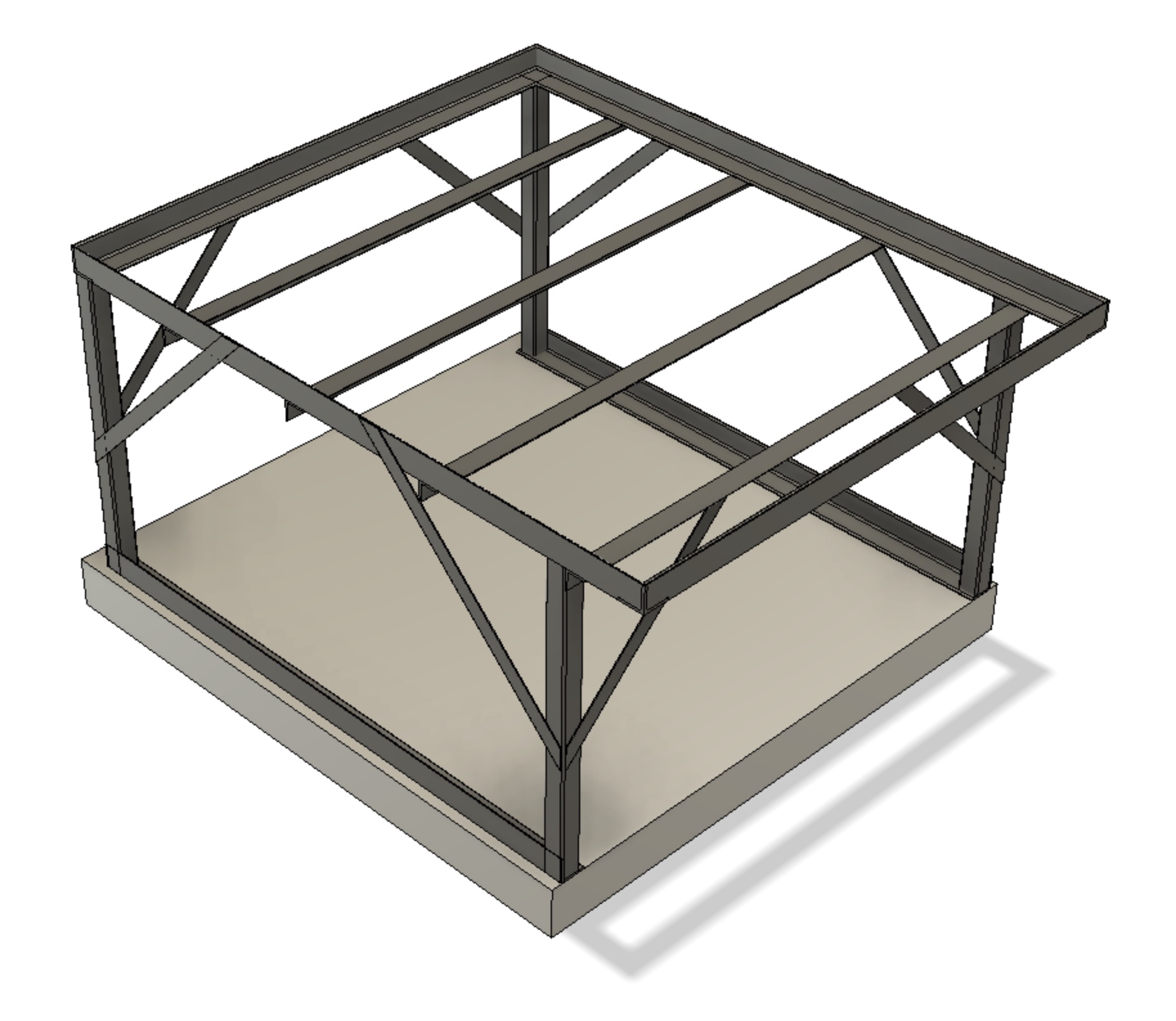

Ještě trochu jinak.
Ty recyklované profily L40x40 ve funkci patek (žlutá) jsou nápad pana domácího, moc se mi to nezdá.

Sranda sledovat. Jen technická, to zavetrovani z té strany která má čelem býti, bude brzy někoho štvát, dvě krabice, nebo dvě kolečka stavební tam nezasuneš, pokud ten úložný prostor vespod plati.

Ad technická - a co doporučuješ? Vykašlat se na větrování, udělat ho menší, dát dopředu silnější nohy..? Btw. k prostoru se bude přistupovat spíš z levého boku.

tady máš tu fotku
https://www.vodafree.sk/podstavec-ibc-n ... gLQEvD_BwE
rám L50x50x5, nohy jekl 50x50x3
plocháček 30x2 je dostatečný na tah, na vzpěr neunese nic

Mluvíš o výšce 60cm? Myslíš to tak, že pak můžu veškeré větrování vyhodit? Rošt pro podepření dna jako na mém obrázku?
