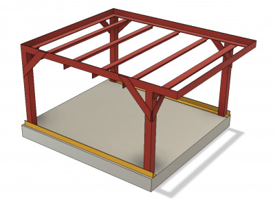

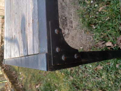

Jinak na tomhle leživají tak dvě tuny buku, sice je to šedesátka jekl, stojiny se tam zašoupnou volně, a nad tím je střecha.
Vezmi ty stojiny, protahni je nad tu nádrž a udělej tomu střechu jako altanek. Bude to i hezký, ne uříznutej sloup vysokého napětí. Jako zavětrovani dej trojku plech trojuhelniky, přeplatovat rám se stojinou, bude se ti to líp svařovat,
tak nějak jen větší.

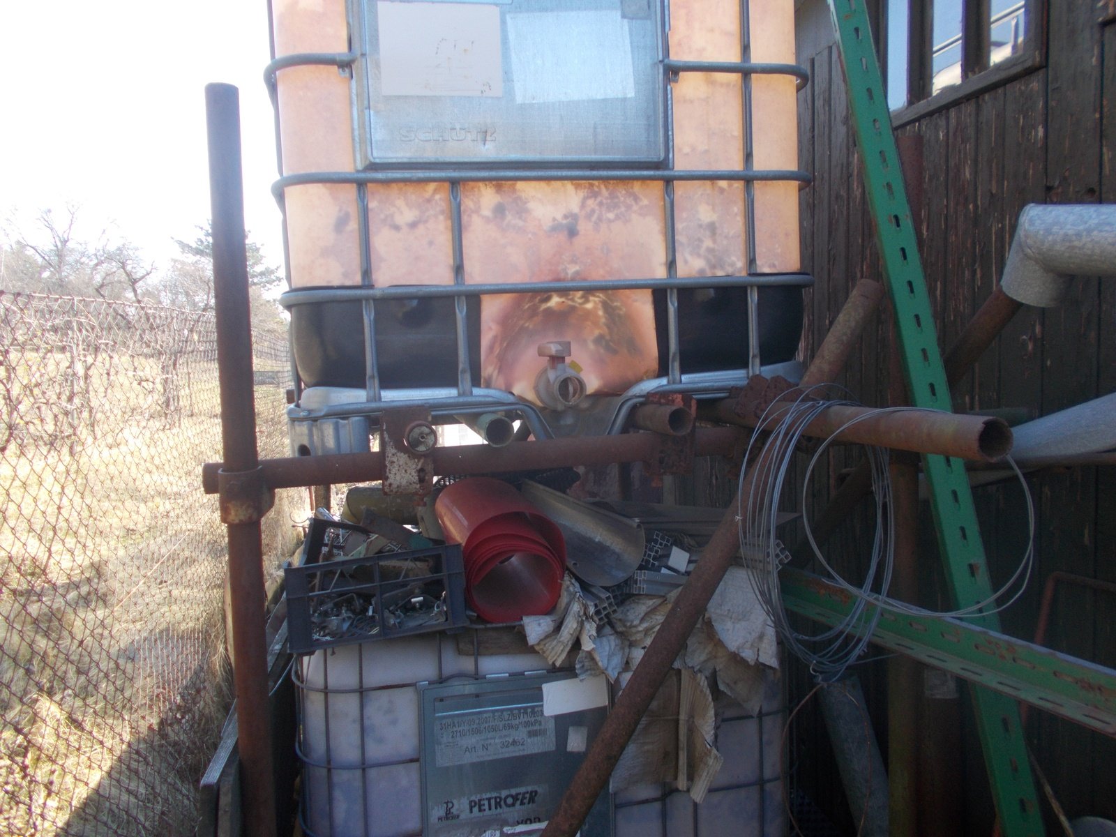

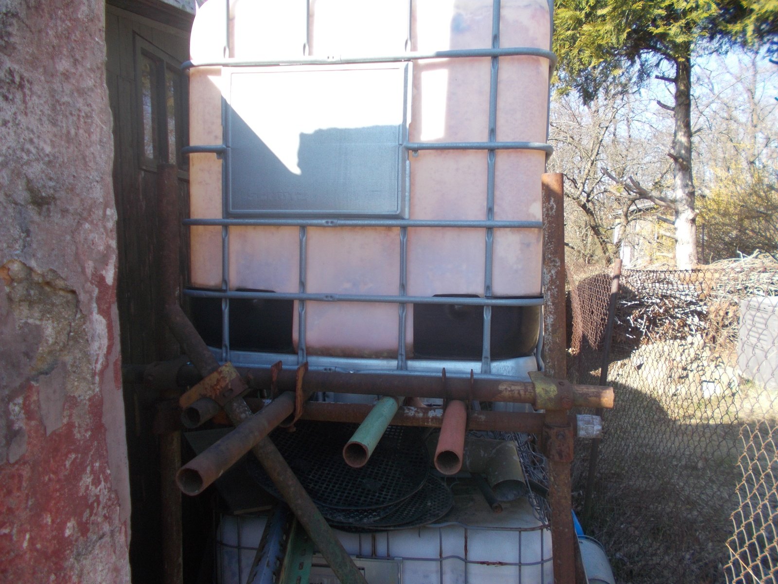

No a vodu z IBC na zimu nevypouštíme ani na Šumavě, už tak 10-12 let co ten kontejner máme.
Edit: ty nýty jsou jen na pohled.

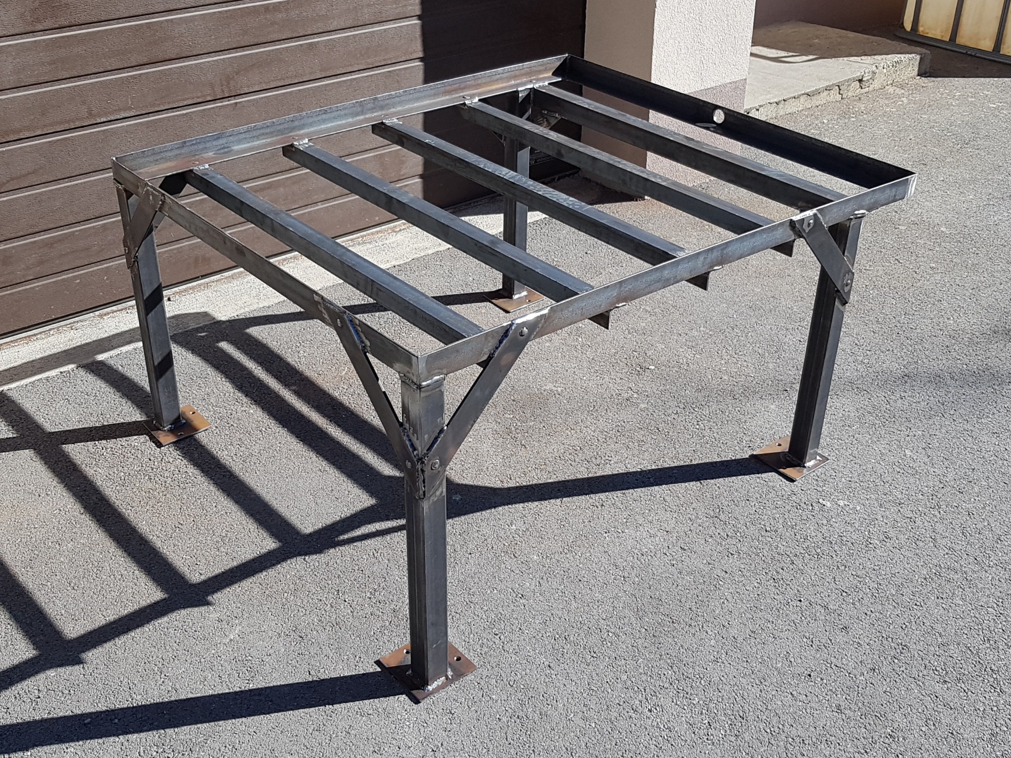

rám L50x50x5, nohy jekl 50x50x3
plocháček 30x2 je dostatečný na tah, na vzpěr neunese nic

Mluvíš o výšce 60cm? Myslíš to tak, že pak můžu veškeré větrování vyhodit? Rošt pro podepření dna jako na mém obrázku?
na výšku 60 cm už bych tam nějaké zavětrování dal
plocháček tl. 2 mm je ale na vzpěr (tlak) k ničemu
při výšce nohou 60 cm by stačilo udělat v rozích výstuhy (vzpěry) z L třeba 40x40 délce tak 30 cm (30 cm přepona budoucího trojúhelníku), ke každé noze 2, tj. 8 celkem
když to takhle zavětruješ, můžeš i ty nohy udělat z L 50x50x5
alespoň si nacvičíš řezání L profilu na koso :D
anebo tu konstrukci co vyfotil GeeSnake

GeeSnake píše: 19. 3. 2022, 8:14 No a vodu z IBC na zimu nevypouštíme ani na Šumavě, už tak 10-12 let co ten kontejner máme.
OT
Já jsem důvěřivý člověk. Ale tomuhle se mi věřit nechce.
Kdyby to bylo na Valašsku, tak možná. Tam všemu, co má míň než 50% alkoholu říkají voda. Ale na Vysočině?
Jsem v Brně, a navíc ve městě. Tedy tepelný ostrov.
Jednu zimu jsem to zkoušel. Nádrž jsem obalil několika vrstvami tlustého papundeklu, nahoře zavřel.
Dovnitř obvyklé protizámrzové vychytávky - šikmo ponořené prkno, polozanořené PETky atd.
Výpustný ventil obalený velkou koulí textilu.
Výsledek byl, že mi stejně praskla ta cca 15cm spojovací trubka s ventilem vevnitř.
Protože je normálně samostatně nekoupitelná (navíc je spousta navzájem nekompatibilních závitů a rozměrů), tak jsem pak pracně vyráběl kovový třmen a velkoplošné ploché gumové těsnění, abych nádrž zachránil.
Takže ne, nevěřím, že bez dodatečného zdroje tepla (třeba topný kabel) někdo na Vysočině může nechat v IBC nádrži venku přes zimu vodu.

Naše koně, mají z půlky ibc napáječku, tam se ani nevypusti, vždycky vipijou do dna. Ale je pravda že nám to nikam do baráku nevede, zamrzne, inu zamrzne a že zamrzne! Je to napršená voda pro koně a zalévání.

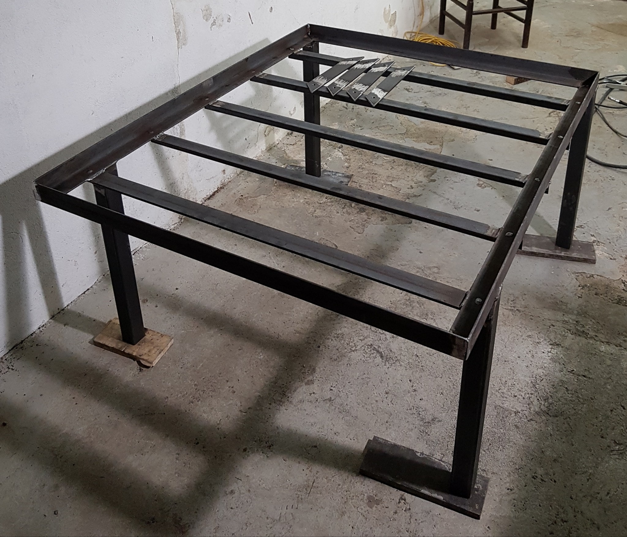

Opět díky za postřehy! Mám rozestavěné toto:
Nohy 50x50x3, rám a první lamela 50x50x5, zbylé lamely 40x40x4, větrování 50x5, plochu pod nohama ještě nějak rozšířím
Aktuální stav
Aktuální stav
Na rošt se dá ještě (možná jen na volno) cca 1mm plech a až na něm bude sedět plastová nádoba, tak to snad bude stačit. Budeme každopádně sledovat, jak se to chová a kdyžtak zakročíme..

Pro zajímavost toto má cca 107kg, cena materiálu zde cca 3E/kg (tj. kolem 8000Kč celkem).

Mě to jde :) Pohodové řešení, uznávám, díky :) Mě by asi neprošlo z estetických důvodů (i když by se to asi taky dalo učesat).
Já jsem btw. od včerejška fertig. Nátěr už si pan domácí sfoukne sám.
