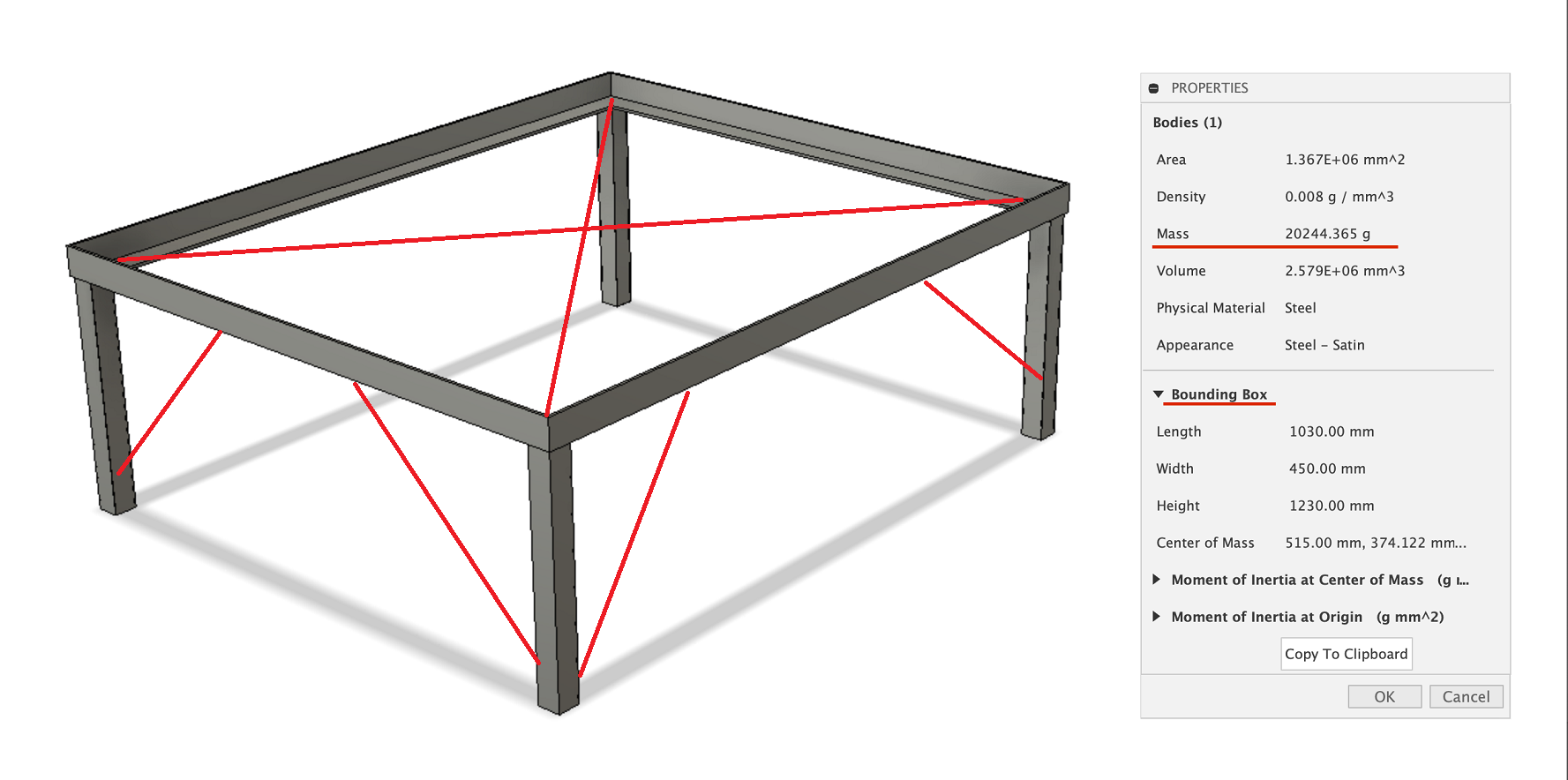

Mex: já se snažím přijít na to, z jakých profilů je udělaná daná konstrukce. Dno (ani další prvky) teď neřeším. To neznamená, že ho řešit nebudu.
Charon: Píšeš to pokaždé, je úplně jedno, co ti na to člověk odpoví, nechceš se na to už vykašlat? Klidně mi ty rozměry můžeš odvodit jinak, jestli to umíš.
osobně bych to udělal z uhelníku 40x40 jak rám tak nohy . nohy bych zavětroval ve všech směrech - klidně roxorem průměr 12mm. a z něho bych udělal i kříž napříč pod dnem.

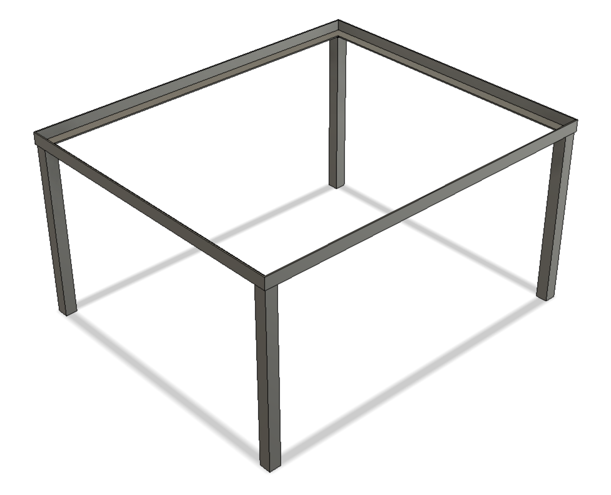

Jo to mas pravdu, tak abych byl konstruktivni, nedelal bych ram z elek otocenych nahoru aby do nich musela nadrž sednout, otocil bych to abys mel na vrchu jen rovinu, ona sama neujede, natoz s vodou. A pri vyrobe nemusiš byt tak presny

packa píše: 17. 3. 2022, 2:47 Screenshot 2022-03-17 at 11.51.25.pngosobně bych to udělal z uhelníku 40x40 jak rám tak nohy . nohy bych zavětroval ve všech směrech - klidně roxorem průměr 12mm. a z něho bych udělal i kříž napříč pod dnem.
No to je hodně pěkné, stačil by 40x40x4? Nohy ze čtverce 40x40x2 by šly (ten tu mám, kvadratický moment je o 60% vyšší, ale roxor bych vařil jen k 2mm stěně nebo bych musel dělat něco složitějšího), výška má být 600mm (na obrázku je 450)..? Ostatní souhlasí (ten rošt jsem myslel, že udělám hustší a také z úhelníků)?
Dík!
Charon: Dík, idea eLek otočených takto je kromě lepšího pocitu, že to nikam neujede, v tom, že to sváže trubkovou konstrukci kolem nádrže, která má tendenci se rozlézat.
T.
L40x40, výška (nohy) 600mm

nemusí to být samozřejmě roxor mužeš použít plocháč nebo trubku , ten roxor bys mohl i ohnout podel toho jeklu 5-6 cm a k tomu jeklu ho vařit ve větší ploše ,
Příspěvky: 8916
17. 3. 2022, 5:58
Aha, jasně, opět díky!
Zapomněl jsem mimochodem zmínit, že rozebíratelnost padla, může to být komplet svařené 🎉

Urobil by som to ako píše packa, akurát tú krížovú výstuhu by som spravil tiež z L-profilu, otočeného plochou stranou nahor, ak to má držať nejakú hmotnosť aj v strede.
Na zvyšné výstuhy by som radšej použil pásovinu, napr. 30x2, lepšie sa zvára a výsledok vyzerá profesionálnejšie ako z roxorov. A pod nohy nezabudni nejaké platničky na rozloženie váhy.
