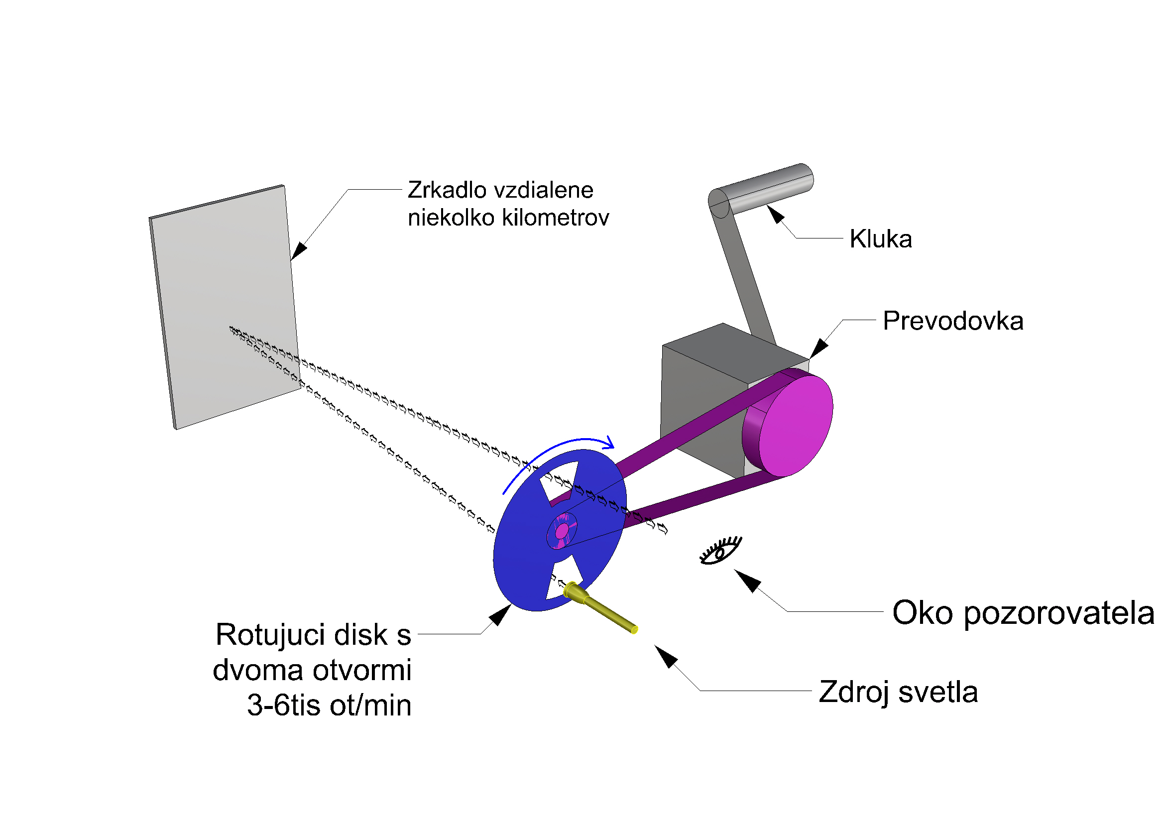

Kedysi sa merala rychlost svetla primitivnym sposobom.
Klukou sa zvysovala rychlost otacok a v momente ked pozorovatelovi stratilo svetlo (uz ho nevidel) odcital otacky disku, pouzil nejaku matematiku (netusim aku) a vyratal rychlost svetla.

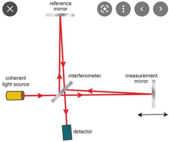

možná si nerozumíme, nehledám důkaz (nenutím nikoho to dokazovat), že se světlo šíří všemi směry stejně rychle
nabízím téma k přemýšlení, zda by jsme uměli vymyslet způsob jak změřit rychlost světla jen jedním směrem.
Michelson napřed měřil z observatoře proti kopci 22 mil daleko kde bylo umístěno zrcátko - tím určil rychlost a pak zkoumal, zda pohyb země = pohyb zdroje světla tuto rychlost ovlivní proti rychlosti světla kolmo k pohybu země. Všechna měření chápu že byla proti vzdálenému zrcadlu.
"interferometrie je osvědčená metoda pro vysoce přesné měření vzdáleností" (používá se třeba na detekci gravitačních vln) - nějak tam ale nevidím možnost ověřit/změřit, zda světlo některým směrem necestuje rychleji než po cestě zpět

to Juro - nejde o rychlost světla obecně - to je prosté, na hodně vzdálený kopec dám zrcadlo a když se mi za 0,2 sec vrátí paprsek tak vím rychlost světla. Nevím ale zda čas k zrcadlu náhodou netrval 0,12 a čas zpět 0,08 - to je celý ten problém.
... ještě jednou - tématem je podumat zda umíme nějak změřit "jeden směr" a vyvrátit že tam je to 0,12 a zpět jen 0,08 - a výsledkem asi bude, že neumíme :-)

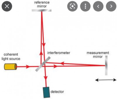

Beamsplitter
Oddelit si cast svazku
Poslat jinou trasou
Pak spojit a interferometricky vyhodnotit
V zasade mam tuhle sestavicku na stole.
