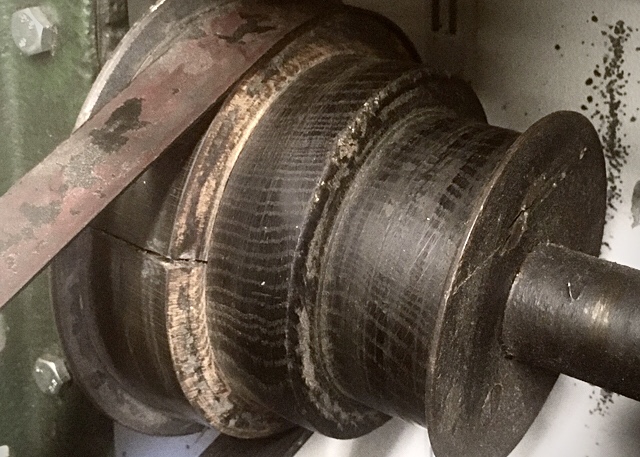

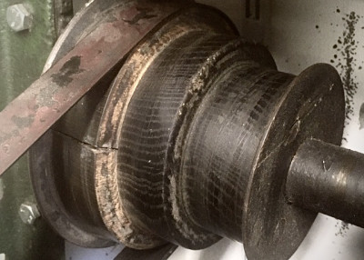

Ahoj chlapi, uměl by někdo vyrobit náhradu řemenice viz foto? Je dřevěná a prasklá, vibrace se přenáší do soustruhu. Ideálně někdo v Praze a blízkém okolí nebo kolem Českého Dubu. Předpodkládám, že bych musel dovézt celou hřídel, aby řemenice byla koncentrická. Materiál by asi měl být litina? Nebo by stačil hliník?
Další údaje: Jde o 3 průměry (170 mm, 140 mm, 110 mm pro plochý řemen šířky 40 mm - ještě bych musel doměřit - odhad) na hřídeli 39 mm (přesně asi 39,14 mm). Šířka jednotlivých částí není stejná - také bych musel doměřit - prostřední je širší. Ty kovové kryty na začátku a na konci bych asi mohl použít původní, tj. potřeboval bych vyrobit jen to hlavní těleso řemenice. Povrchy všech 3 průměrů jsou lehce zaoblené. Nevím, jak je řemenice na hřídeli uchycená.

Možno by nebol zlý nápad spraviť polotovar z diskov preglejky lepenej na seba, ktoré už by mali v strede dieru na hriadeľ. Potom by to zasa stačilo nejako ohrýzť na drevosústruhu, za zlomok ceny oproti výrobe z liatiny.
Alebo si môžeš dať vyrobiť iba krúžky a zlepiť a opracovať si to sám.

A proč to nevytočìš na tom samem soustruhu? Jede sice, nějaké vibrace, ale asi v pohodě. Hlinik stací, ale nebylo by vhodnejsi nahradit plochej koženej remen necim vhodnějšim, jestli to nemáš do muzea a budeš na tom chtit pracovat.
Nehlede na to, ze si muzes za slusny peniz koupit polotovar, pokud se necejtiš on nuly, a jen si ho upravit. Treba rady

alebo vytmel polyesterovým tmelom na karosérie tú prasklinu a ako píše Turnigy, osústružiť na sústruhu na drevo (alebo aj inom, ak niekto ochotný sa nájde v okolí. Priemery remeníc nebudú nijak kritické. Ak z nich na priemere niečo ubudne, nič sa nestane. Teoreticky, ak by si si prirobil opierku, tak môžeš tú remenicu sústružiť struhom tam kde je.

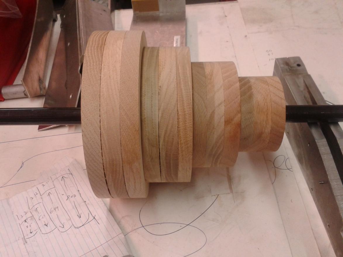

Díky všem. Na klíňáky bych musel předělat i řemenici na vřetenu, a to byh nerad. Jasně, že jsem trochu přemýšlel i nad překližkou, ale nejsem si jistý, jestli to bude dost přesný, aby to nevibrovalo taky. Opěrku už jsem si udělal a zkoušel jsem to osoustružit přímo na soustruhu tam, kde to je. Ale nějak mám obavy, že to taky nebude úplně přesný. Pokud jde o soustružení z kovu, tak na soustruhu mám sklíčidlo, kam nedostanu víc než průměr cca 80 mm...

zverodoktor: Je to v podstatě buková překližka, ale oproti té normální je slisovaná pod mnohem větším tlakem, takže ve výsledném materiálu nejsou žádné póry. Výsledkem je materiál, který je mnohem pevnější, má podstatně větší hustotu, je rozměrově stabilní, vodovzdorný, nenasákavý. Obrábí se to docela dobře, povrch to dělá hladký, nevytrhávají se z toho vlákna. Při vrtání mi to dělá trochu problémy, protože mám sice vřeteno s 8,5kW asynchroňákem, ale když dám méně, než 1500 otáček, tak už nemá sílu. Vrtat tedy musím při dost vysokých otáčkách a když nevrtám po malých kouscích, tak se uvnitř díry šmrdlají špony, zahřívají se a připalují. Na druhou stranu se do toho docela dobře řežou závity a ty závity i velice dobře drží. Dá se to tedy použít na různé formy, upínací přípravky, modelové desky, pracovní desky, stoly strojů, řemenice, dokonce i ozubená kola. Když se to jemně přebrousí a navoskuje, tak se to dá vyleštit a je to i pěkné. Hůř se to lepí, když je to navoskované, tak je to naprosto nelepitelné (takže na tom můžeš matlat lepidla, pryskyřice, laminovat atd. a jde to z toho sloupnout). Je to dost drahé, dřív jsem toho zpracoval pár tun, ale teď už používám jen odřezky z té doby a další materiál nekupuji. Aktuální cenu neznám. Ano, je to takový příbuzný textitu.
