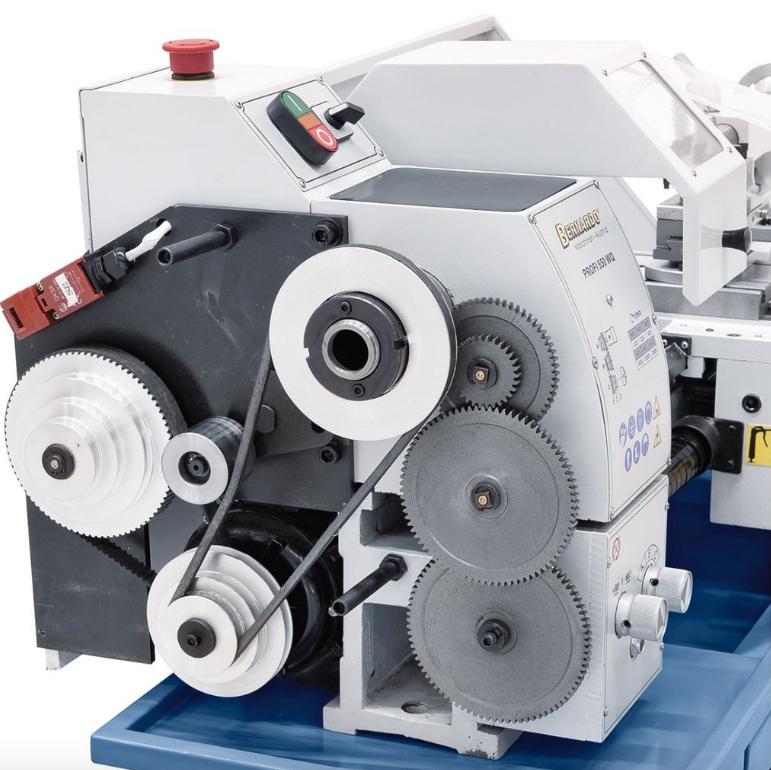

Soustruh BQV 750 Bernardoprofi mám jako doplňkový pro výrobu různých přípravků.
Minulý týden jsem soustružil 4 čepy průměr 16mm a při posuvu (nejmenší co jde nastavit )a šponě 1,5mm se mi na 4 čepu najednou zastavil posuv a přestala se točit i universálka. Nechal jsem 2 hod odpočnout(kdyby tepelná pojistka) a ono nic. Při zapnutí vypínače start se ozve s prostoru
motorové části vrčení jakoby běžel motor, Nechci moc rozebírat ,dokud někdo nedá radu.
Díky předem. Miroslav

4. 4. 2022, 7:36
koukl bych napřed pod levý kryt

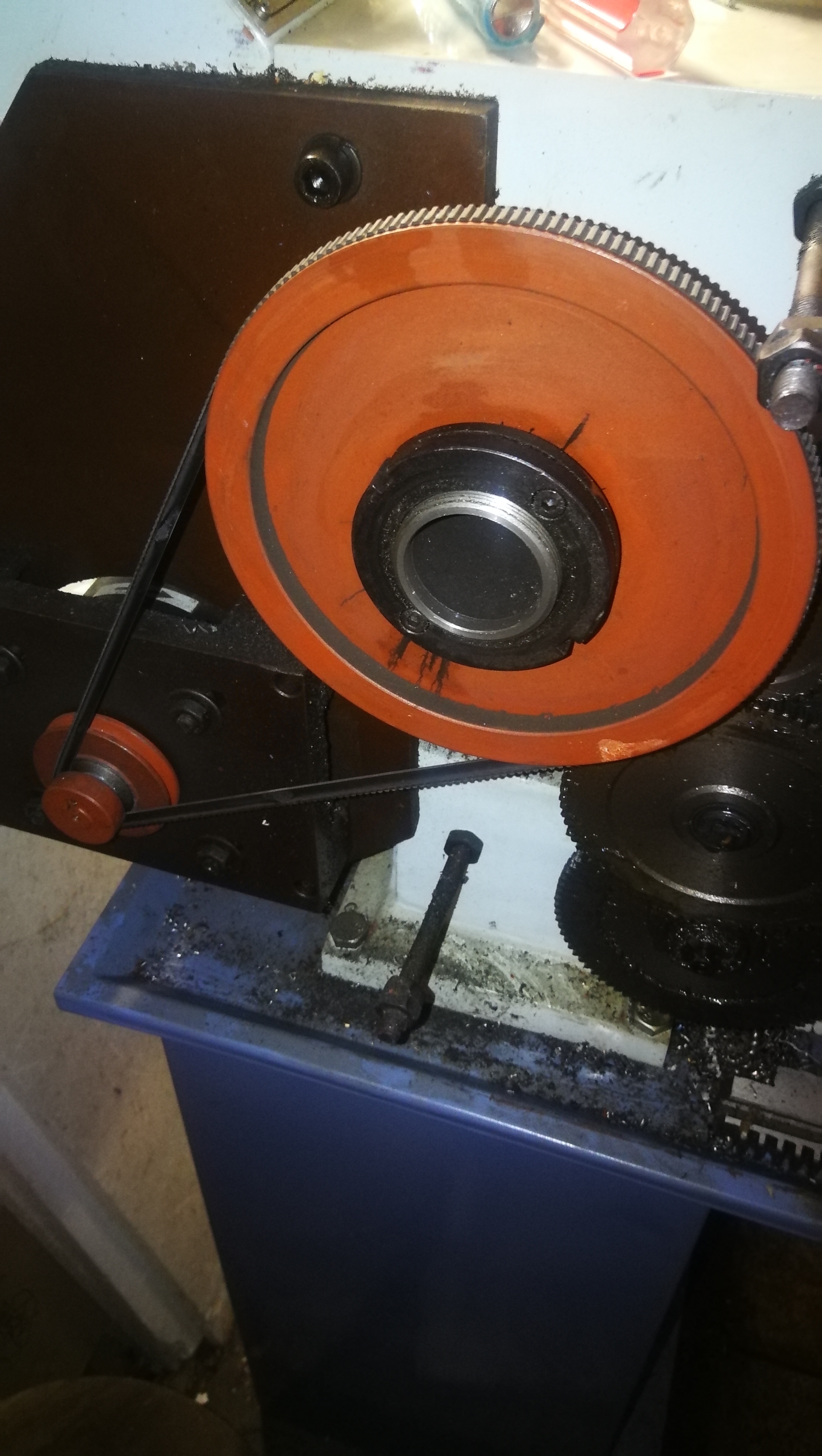

Samozřejmě jsem sundal kryt na boku(viz foto) a řemen byl v pořádku,tak blbej nejsem.Potom jsem odstranil zadní kryt kde je motor a tak jsem zjistil ,že je vylomený spínač motoru ovládaný přes kryt universálky. Slepil jsem, namontoval zpět,vypíná to,podíval se na uhlíky motoru zdali již nejsou pryč,ještě funkční.
Když zapnu spínač pohonu ozve se vrčení, já myslel , že je to motor,lae po odkrytí jsem viděl , že je to ventilátor za motorem, který je tam samoistatný.
Tak nevím co dál.

larry.sokol píše: 15. 4. 2022, 9:04 Samozřejmě jsem sundal kryt na boku(viz foto) a řemen byl v pořádku,tak blbej nejsem.Potom jsem odstranil zadní kryt kde je motor a tak jsem zjistil ,že je vylomený spínač motoru ovládaný přes kryt universálky. Slepil jsem, namontoval zpět,vypíná to,podíval se na uhlíky motoru zdali již nejsou pryč,ještě funkční.
Tak nevím co dál.

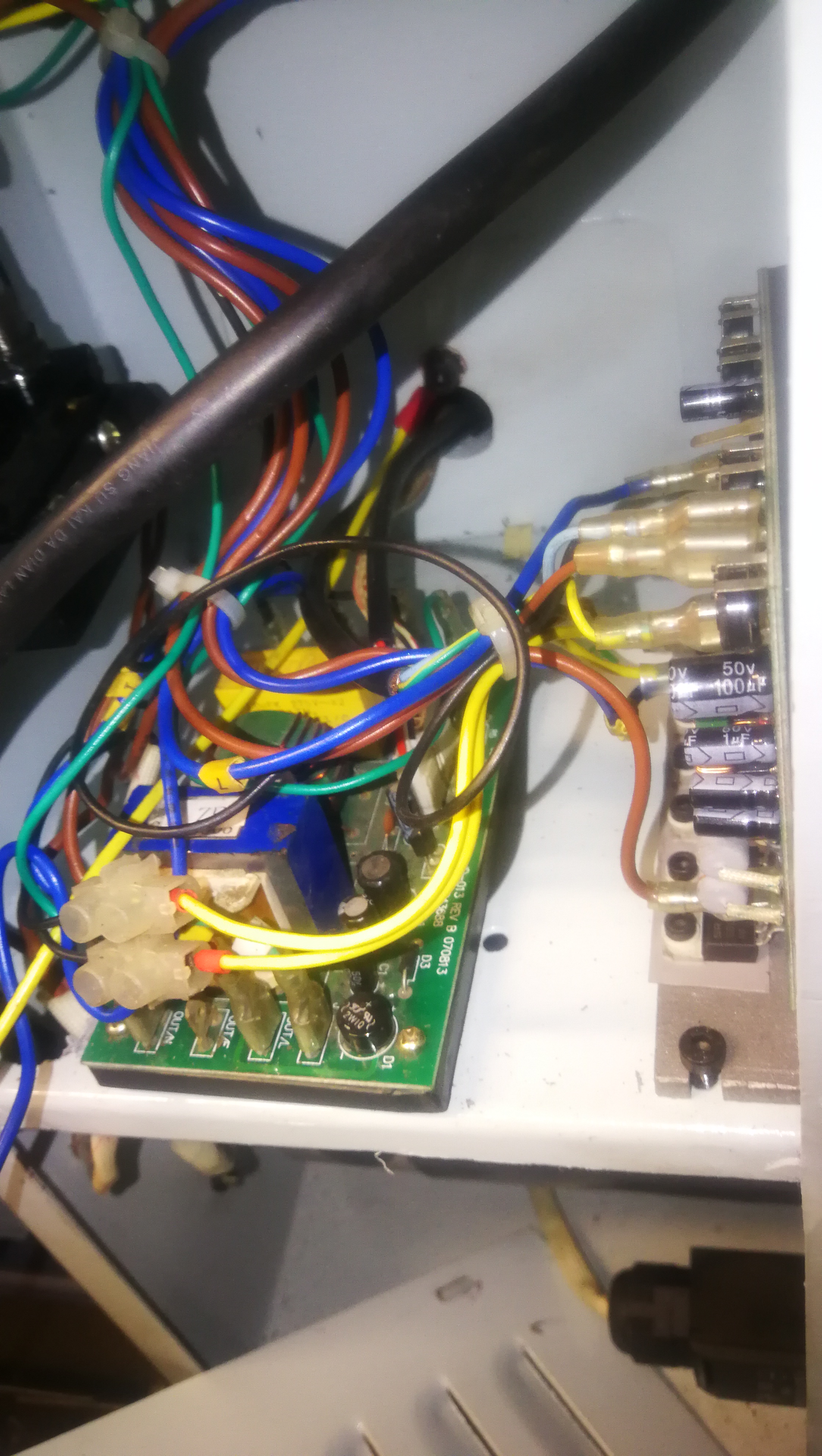

Podle fotky to vypadá, že tam máš desku KLBC 240D nebo jí podobné.
Vyndej a pošli foto.
BTW ten spínač u univerzálky je zapojený jak?

V téhle fázi je potřeba vyzkoušet ten motor - alespoň změřit ohmetrem.
Popřípadě vyzkoušet nějaký stejnosměrným napětím.
Regulátor se dá ověřit tak že místo motoru zapojíš klasickou 60W žárovku.
Nakonec tyhle řídící desky opravit jdou byť je to někdy pakárna.
Mám tu dvě, které mi vzdorují a to jsou ještě THT, takže oprava by měla být snažší.

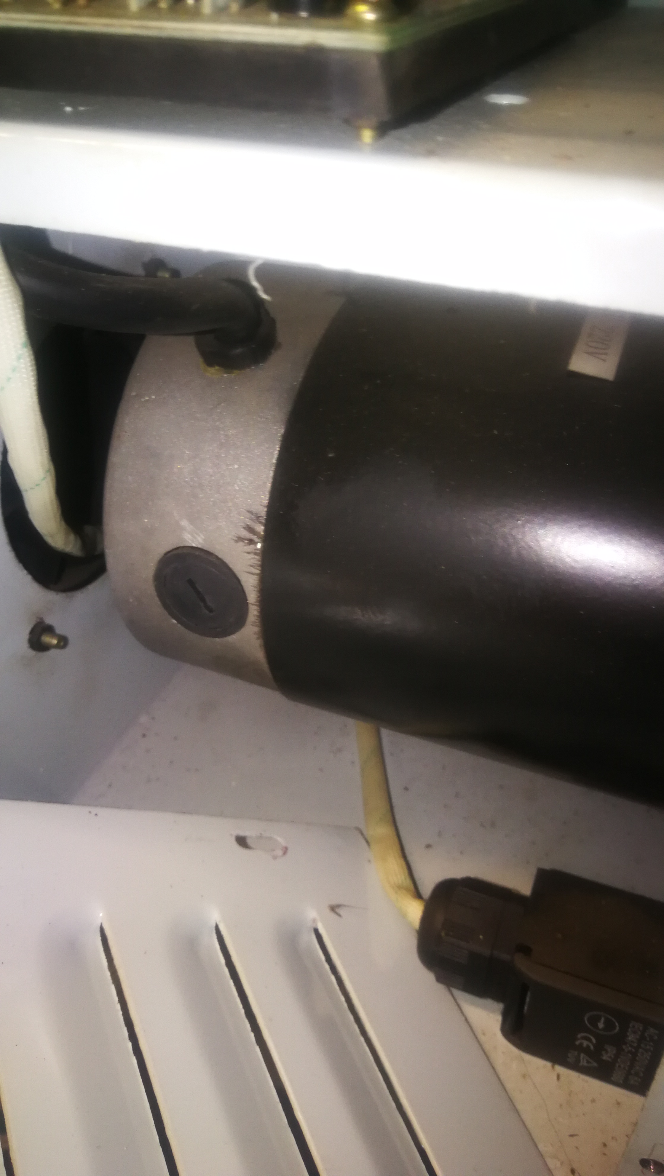

Díky za všechny názory a tipy.Zapomněl jsem říci, že jsem též zkontroloval jako první trubičkové pojistky co jsou v obvodech (v pořádku) Uhlíky jsem posuzoval pouze zdali nejsou již opotřebené až k pružině,motor jsem nezkoušel na to nemám vybavení.A navíc pro změření se musí motor celý demontovat a to jsem nechtěl dělat ,pokud by to bylo něco jiného.(svorkovnice motoru je na spodní nepřístupné straně) . Spínač ještě nafotím,.přes kladku po zvednutí ochrany universálky,vačka rozepne obvod a přeruší přívod do motoru (ventilátor se přestane točit.) Myslel jsem nejprve ,že to bude nějaká maličkost.Nejhorší je že není ne tyto stroje žádný servis Boukal pouze prodává(od toho jsem koupil).

larry.sokol píše: 16. 4. 2022, 7:50Uhlíky jsem posuzoval pouze zdali nejsou již opotřebené až k pružině, motor jsem nezkoušel na to nemám vybavení. A navíc pro změření se musí motor celý demontovat a to jsem nechtěl dělat ,pokud by to bylo něco jiného.
No a ohmetr máš?
Co třeba starý regulátor na vláčky FZ1?
larry.sokol píše: 16. 4. 2022, 7:50(svorkovnice motoru je na spodní nepřístupné straně).
Nerozumím - přívody k motoru budeš mít podle mne přes fastony na řídící desce.
Nafoť především tu desku !!!!
