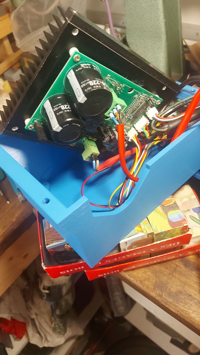

Je vidět, že se nemusíš mechanikou živit. Docela by mě zajímalo jak dlouho jsi ty závity M3 dělal. To je jenom takové šťouchnutí. Ovšem to výsledné ofrézování je fakt nic moc. Shodou okolností jsem v půlce měsíce srovnával PLA krabičky, přesněji snižoval o 0,8mm a při použití 30mm HSS frézy byl povrch naprosto čistý bez toho "hopsání".

S tím frézováním PLA nemám žádné zkušenosti. Tady jsem zvolil co nejmenší obráběcí síly už kvůli ne moc tuhému upnutí.
Závity šly docela rychle. I s vrtáním cca dvě hoďky. Žádný spěch a stres - 10 děr a závitů do chladiče + čtyři díry do distancí včetně zahloubení.

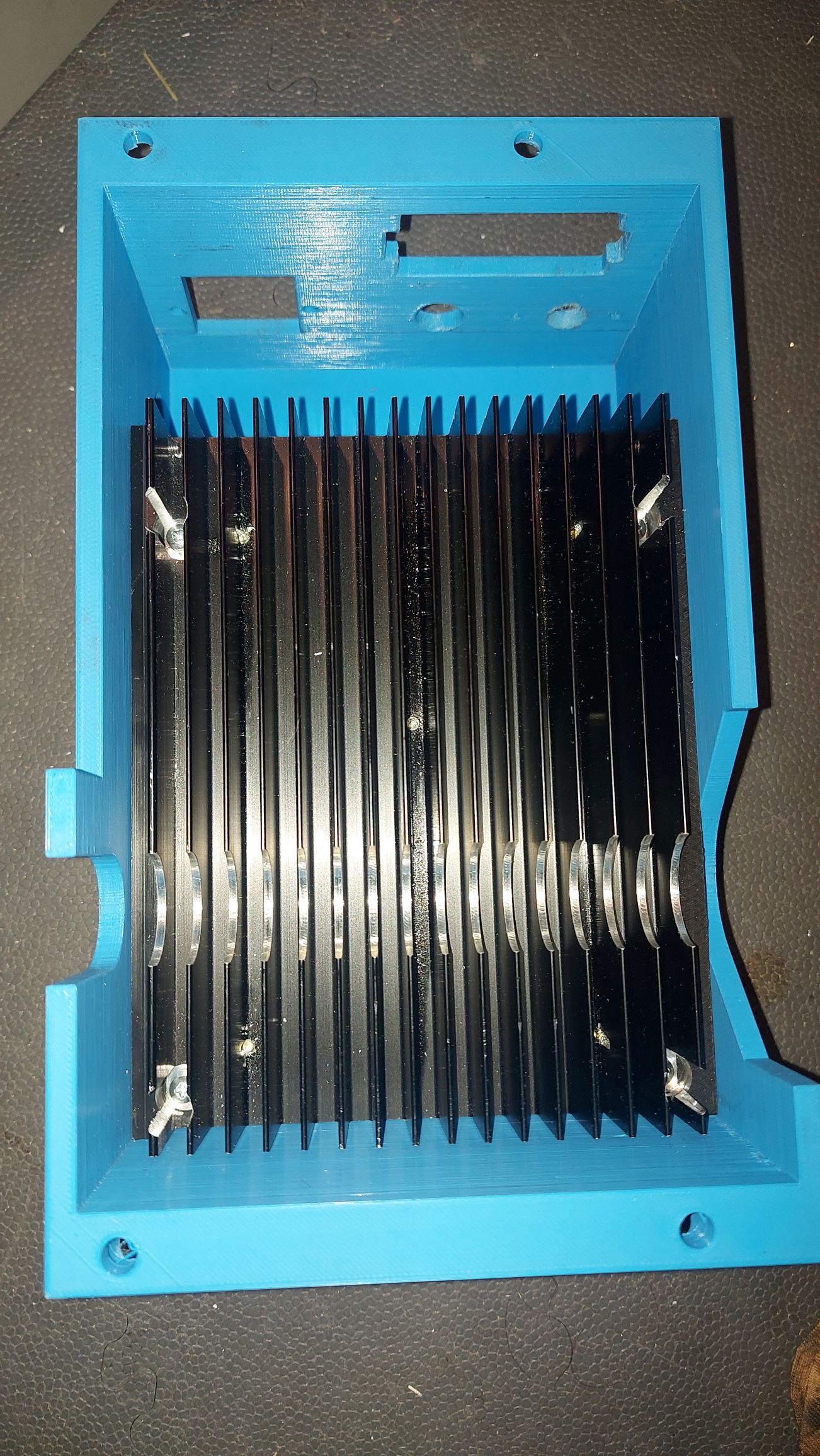

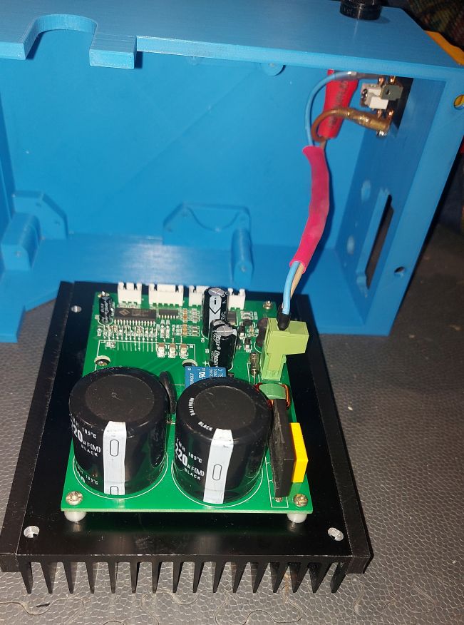

Osazený chladič
Zkouška uchycení

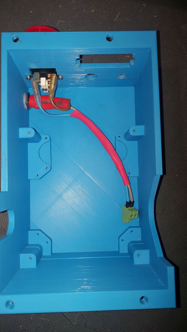

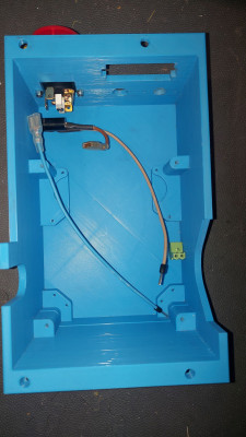

Osazení přívodu k regulátoru v novém krytu - vypínač síťového napětí

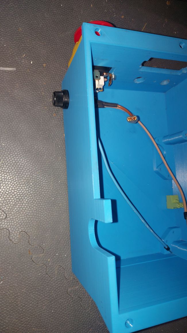

Osazení pojistky - oproti původnímu krytu jsem jí dal z boku jako jsem viděl na soustruhu Sieg stejné kategorie
Zkompletovaný přívod 220V do regulátoru.
Připojený regulátor
Připojený regulátor

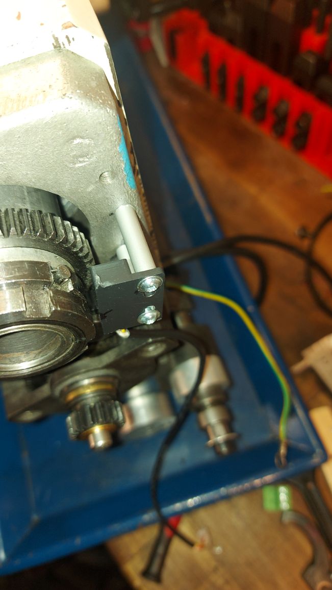

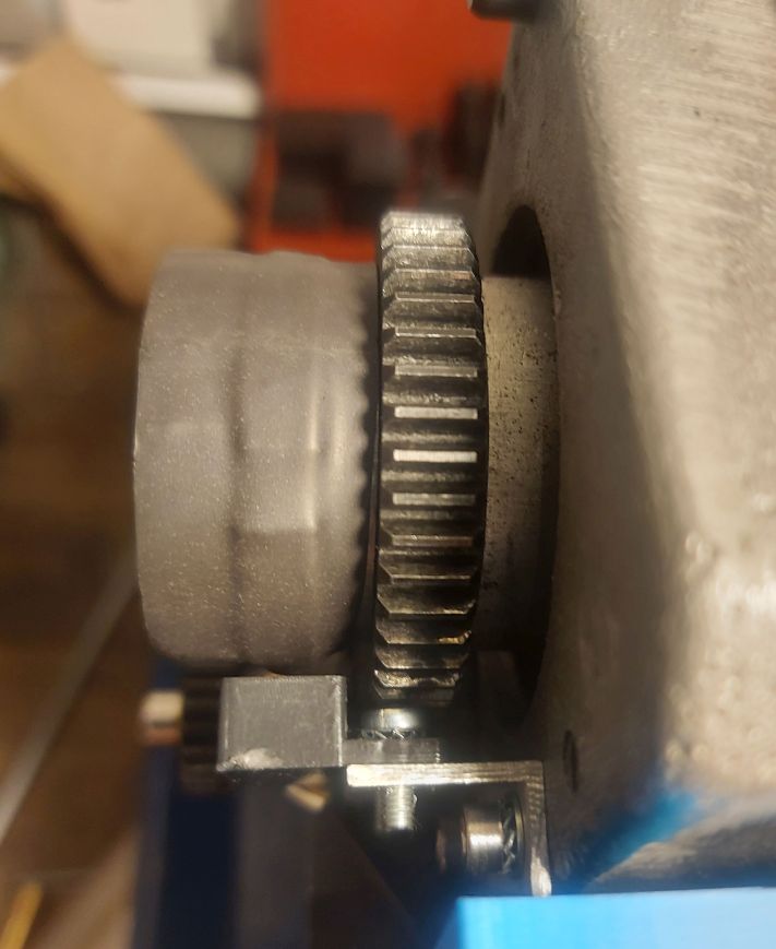

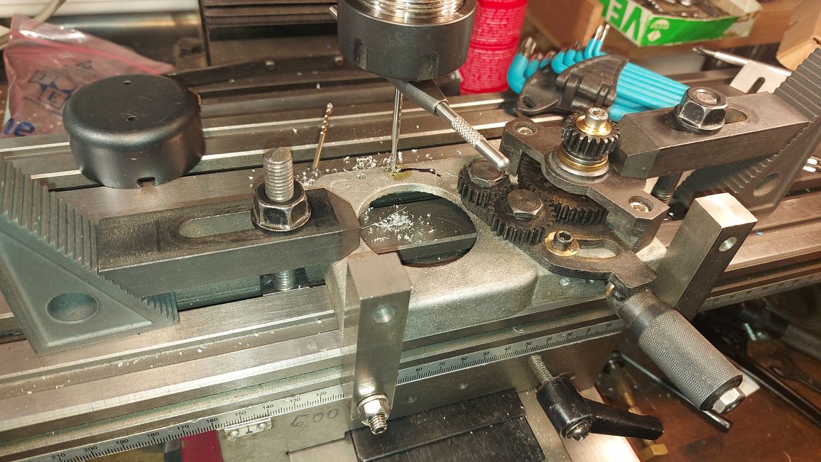

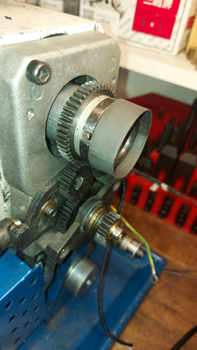

Na CQ není snímač otáček proto jsem dodělal držák Hall sondy z kitu.

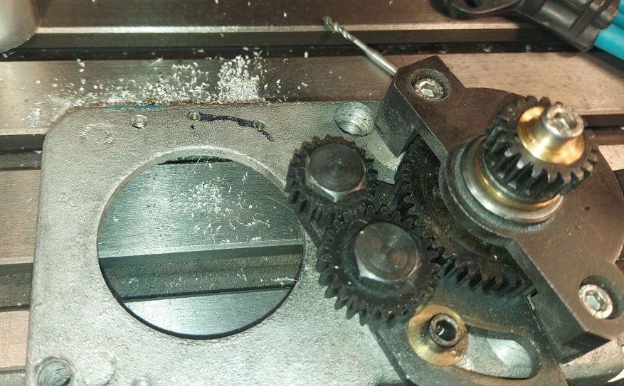

Nejdřív závity pro uchycení držáku
No a o i ten druhý závit
Bohužel první idea nebyla ta správná Hall sonda musí být otočená.
Pro snímání je nutné fixovat magnet - na frézce mi uletěl.

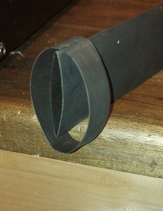

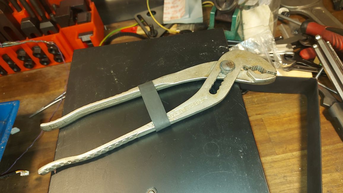

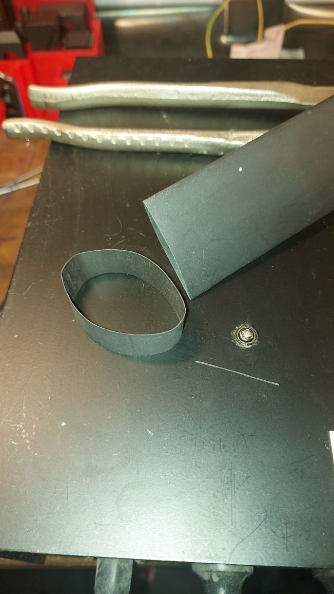

Pro tyhle účely jsem neměl po ruce tu správnou bužírku.
Tak jsem jí musel roztáhnout
Takhle:
Zde je poměr roztažení

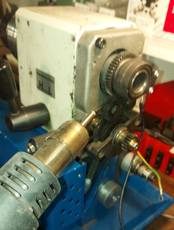

Pak navlečení na vřeteno
Smršťení
No a zde správné uchycení té Hall sondy
Takhle:
Smršťení

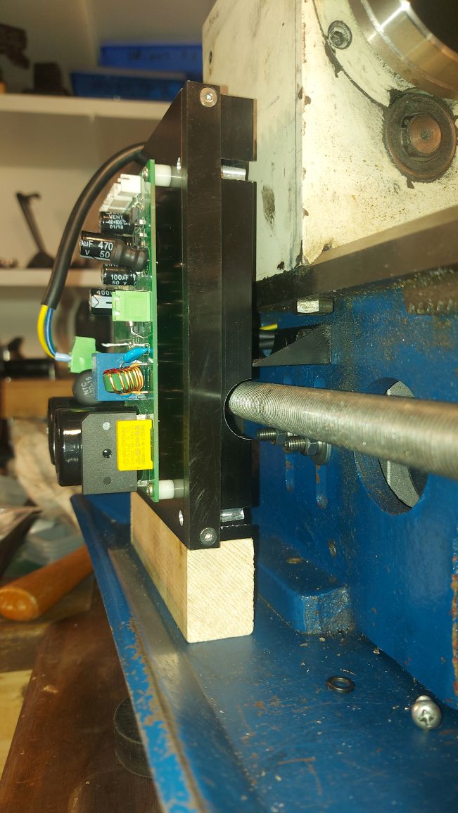

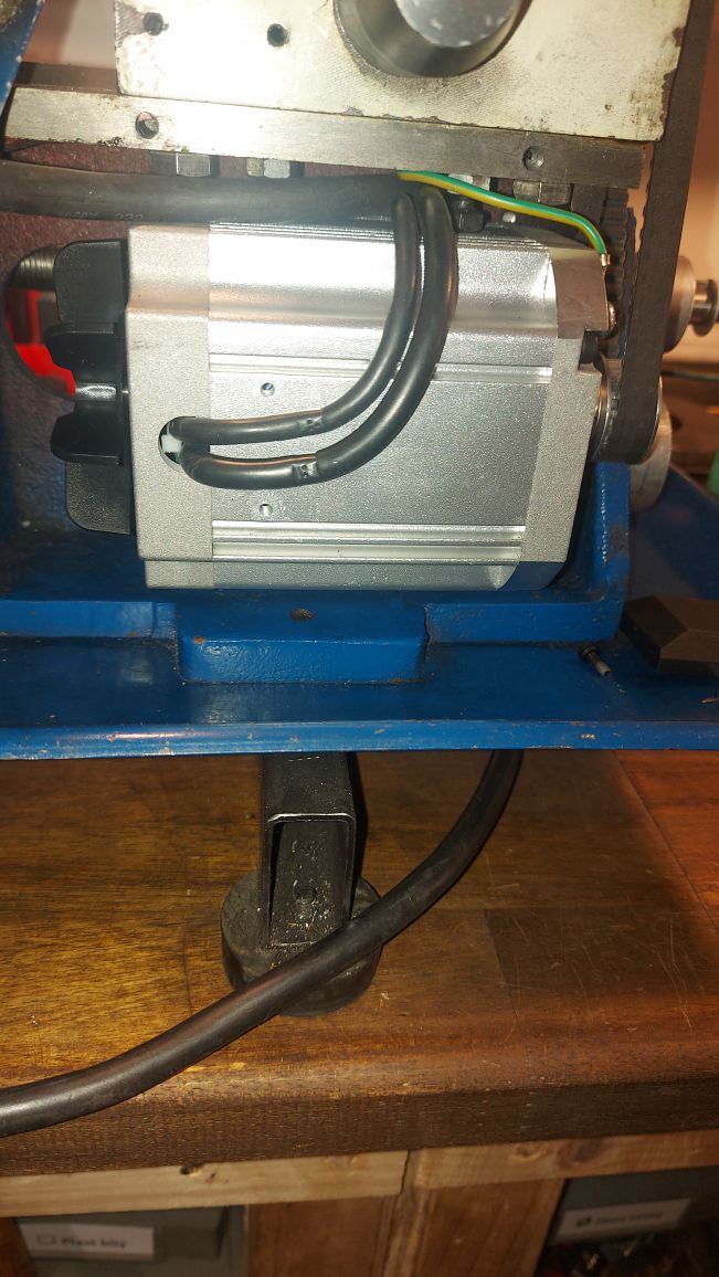

Bohužel při montáži kterou jsem zvolil, je přívod od motoru krátký.
Moc nechybí cca 3cm, dalo by se něco získat sundáním krytu z přívodu motoru
ale i pak by byla montáž problematická proto jsem přívod nastavil přes svorkovnici cca o 10cm a kryt namontoval zpět

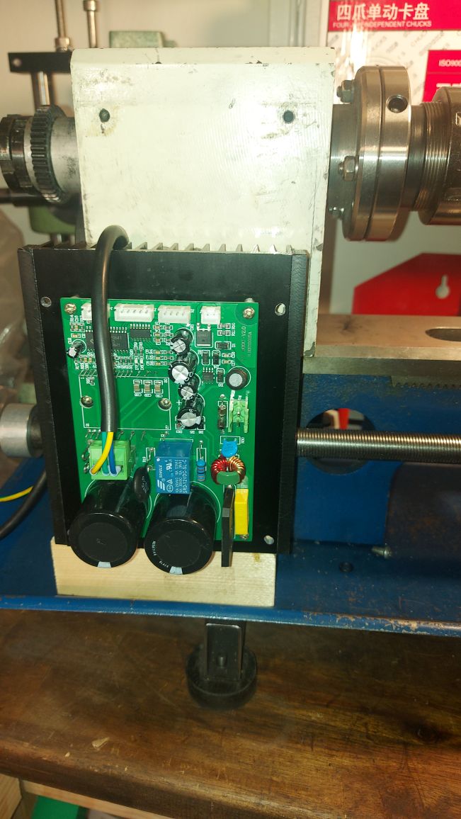

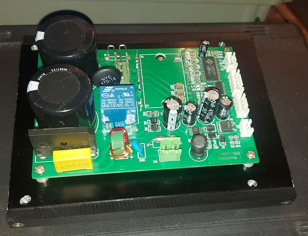

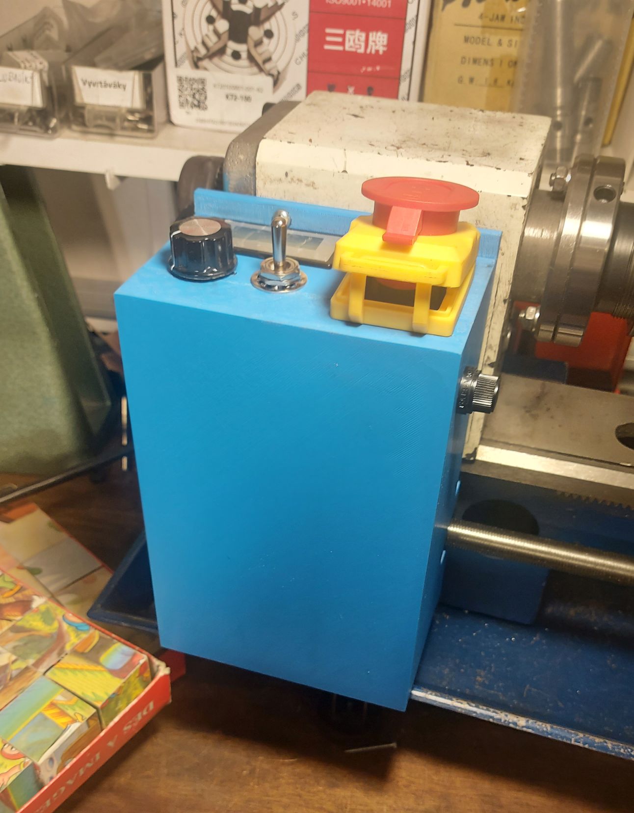

Zde zapojený regulátor před uchycením do krytu.

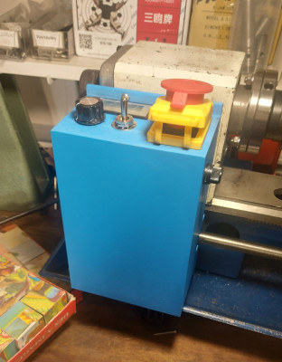

No a nakonec uchycení nového krytu na soustruhu.

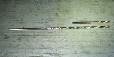

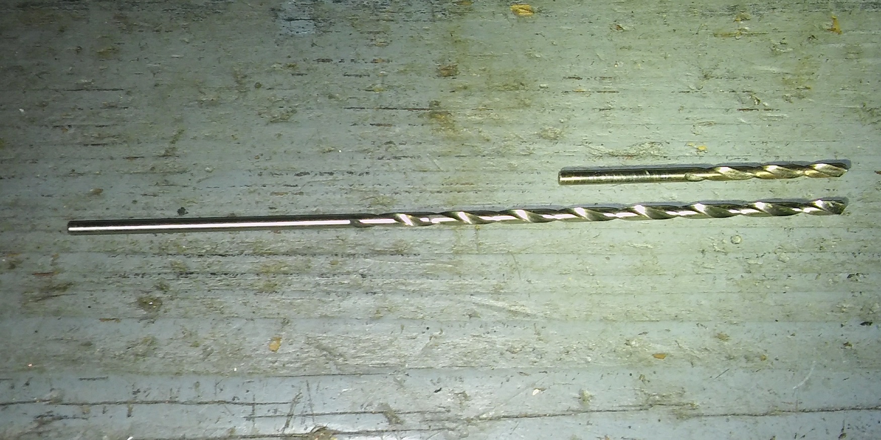

Mrkni na alika, daji se za par korun koupit 160mm, 200mm a 250mm dlouhe a pritom slusne rovne HSS vrtaky od 1.5mm vyse. Usetri to kolikrat takove upinani do kratkych vrtaku do prodluzovacich klestin apod.Zdenek Valter píše: ↑20. 9. 2022, 10:22 Moc díky všem za náměty a rady!!
Tak jsem to nakonec vyvrtal 2,3 mm takto:
Viz D3mm/160mm vs klasicky D3mm. Hazou do desetiny, cena asi 12Kc/ks kdyz naraz koupis vic ks.
- Zdenek Valter
- Příspěvky: 5212
- Bydliště: Ústí n. L.
Dobrý tip !!!
Díky !!
Díky !!
