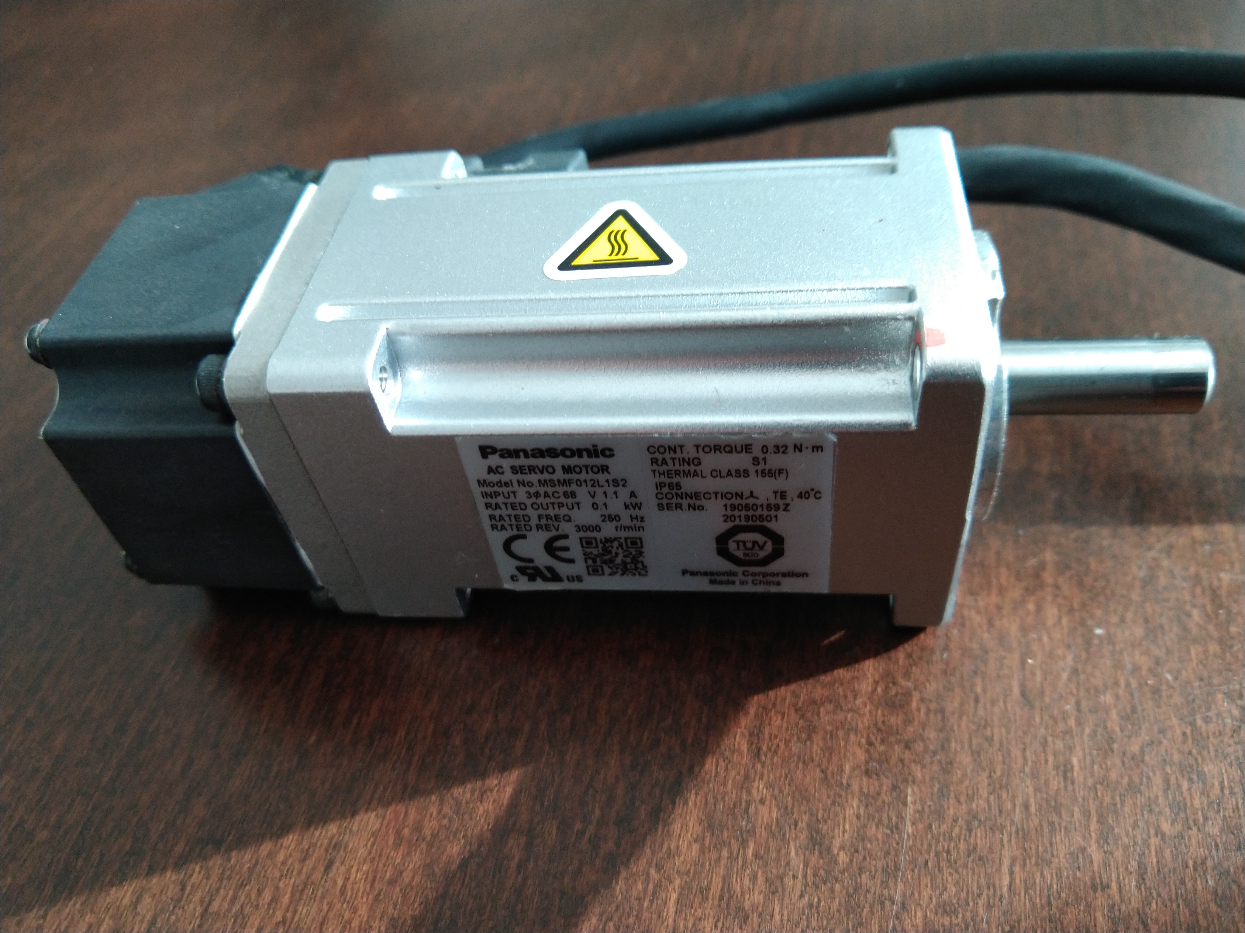

Z veľkej zvedavosti ako by asi mohla fungovať tlačiareň ktorá používa lineárne vedenie a guličkové šroby plus vodou chladený extruder a hotend som si jednu postavil . Materiál som použil odpadový proste čo som našiel . Kupoval som len heatbed a motory nema 17. Tie ak budú slabé alebo to bude málo svižné vymením za servá ktoré mám k dispozícií. Zatiaľ mám hotovú mechaniku a hľadám nejaké vhodné čerpadlo na chladenie.

Áno ten pohon je otázny . Mám aj rovnako veľké remeňove kolieska. Tak by bol prevod 1:1
A keď ani to nebude dostačujúce tak použijem tieto 100W servá .
Čerpadielko do PC som objednal z Aliexpresu ale nepretlačilo vodu ani len cez chladič pričom chladič je v pohode priechodzí . Zrejme vadný kus.
