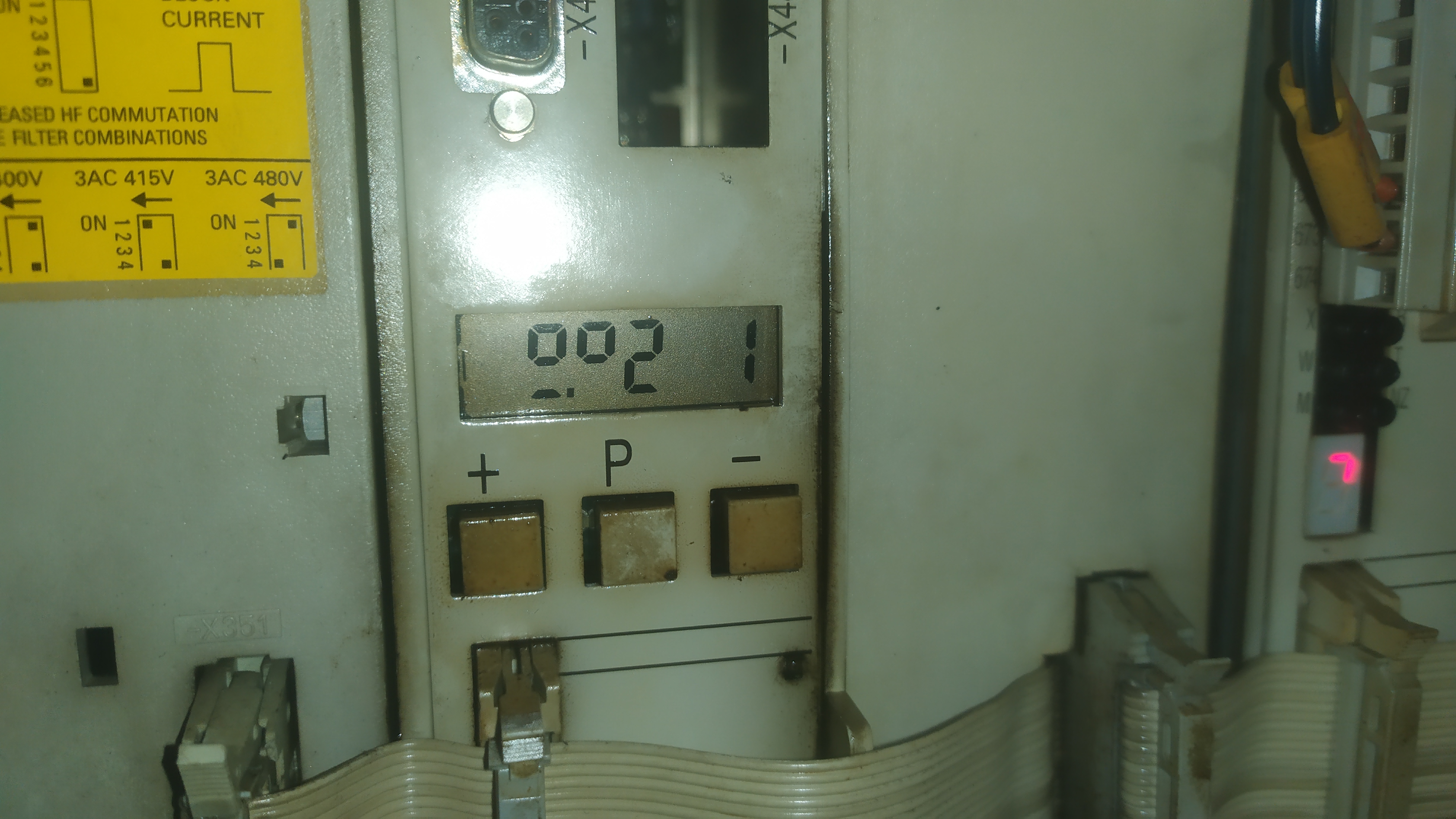

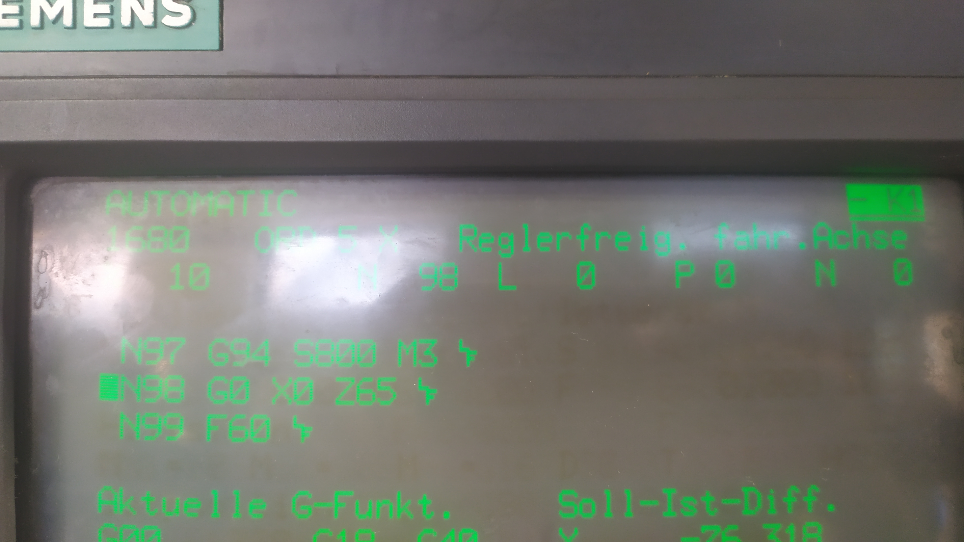

Potřebuji poradit ohledně zkušeného servisáka na starší mašiny, mám systém Siemens sinumerik 810T a dnes při obrábění se stroj zastavil a vzadu v elektro skříni bliká chyba F 11. Asi jako každý potřebuji problém vyřešit co nejdříve, zakázky nečekají 🤨 díky za všechny rady a kontakty

Málo informácií a žiadné fotky. Ta cyba F11 je na vretenovem měniči ? Co píše systém ? jaký stroj to je?. jaký měnič ?
Modros
Příspěvky: 1681
5. 5. 2022, 9:50
F11 se na měniči pokud tam je siemens točí kolem přetížení motoru, neni zabrždenej? má to servo na vřetenu? brzda funkční? fakt nula informací

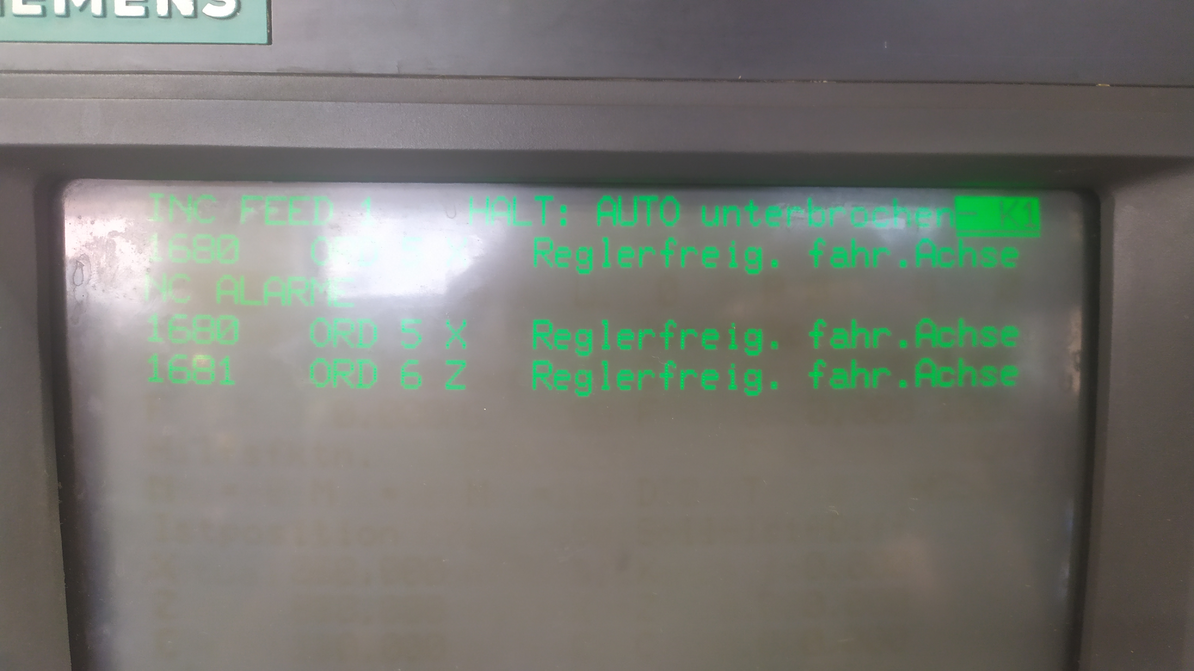

Díky za další otázky, v těchto věcech nejsem úplně zběhlý. Je to stroj ZPS SPRY40.

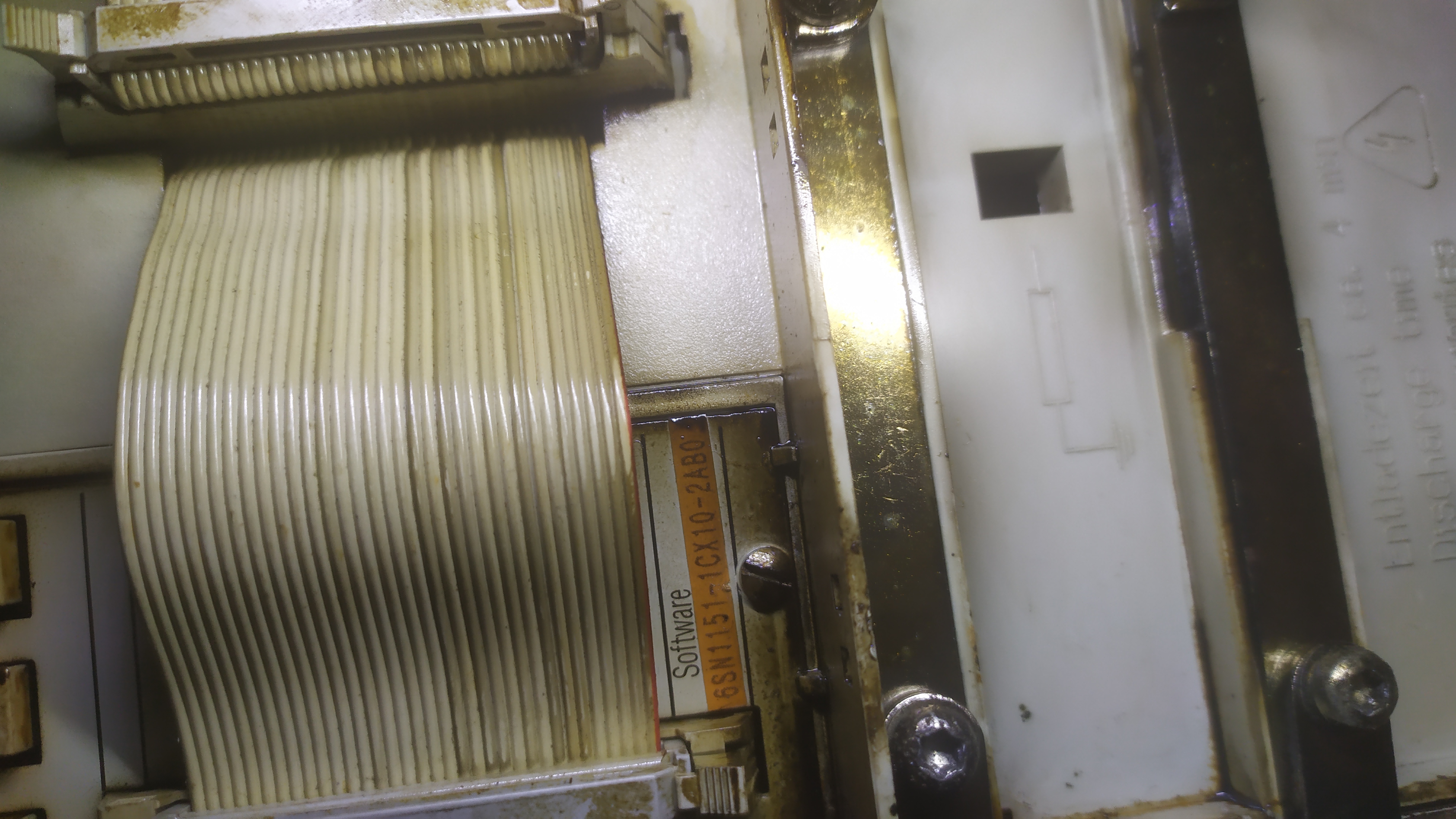

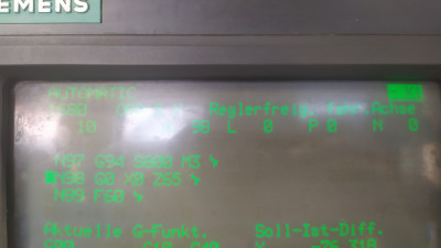

Když zapnu stoj je to bez chyby, najedu referáky, vše ok. Poté chci přes příkaz roztočit vřeteno a na desce vyskočí chyba F11. A v tu chvíli přestanou jet i osy. Přidávám foto chyb.
Tady je display po zapnutí, při pokusu roztočit vřeteno se objeví F11.
Vřetenem jde točit rukou, manuálně zapnout brzdu jsem nezkoušel, když se proklikám na panelu k informacím o vřetenu a zkouším točit rukou tak ukazuje polohu 0-360°
Více foto nahodím ráno jak budu u stoje

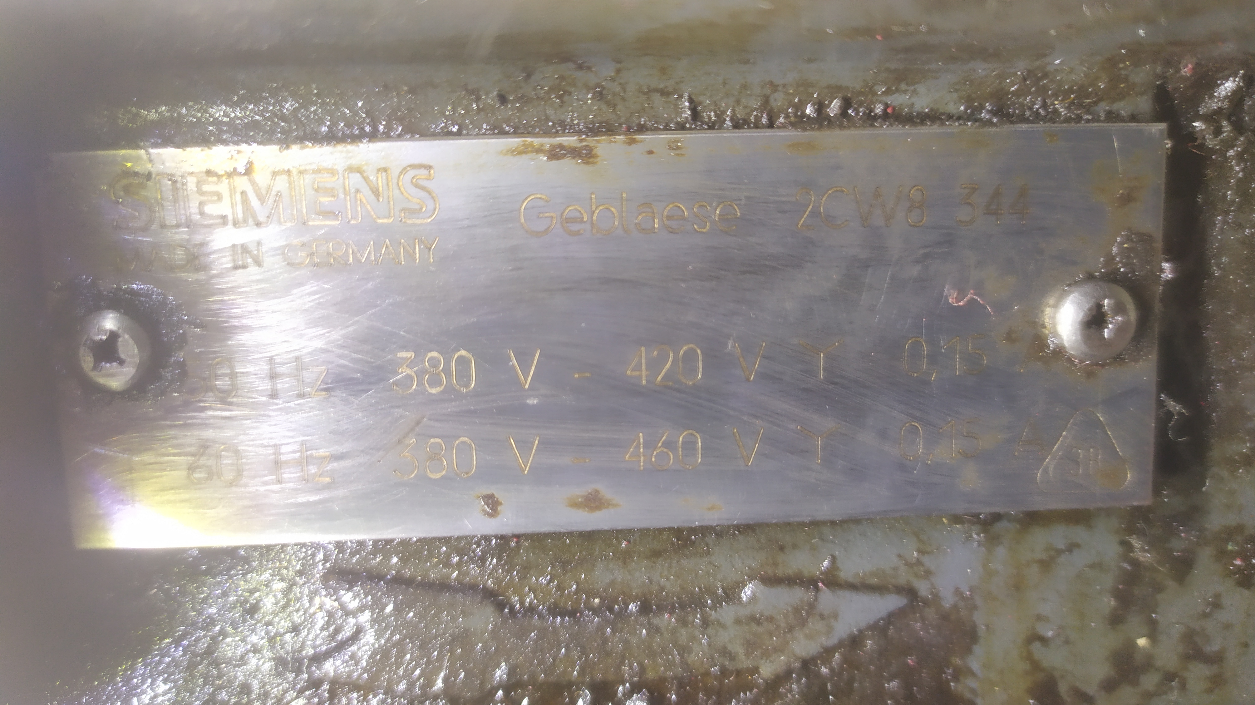

Jeste štítek od toho měniče a najit manuál precist význam chyby F11.

Jeden štítem viz foto, druhý nejde vyfotit ale je tam značení -
HSA - MODUL 30/40/51A
6SN1135-1BA11-00A0
IMG_20220506_081936.jpg[/attachment Štítek motoru [attachment=1]IMG_20220506_082546.jpg

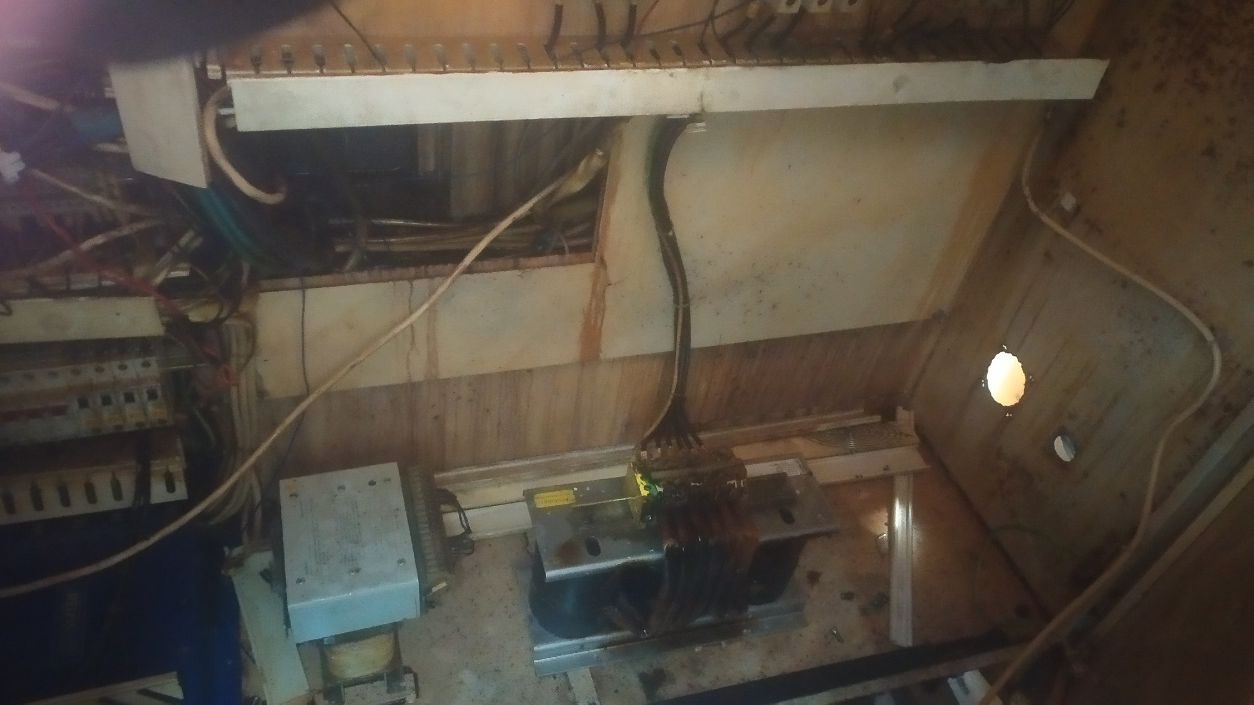

6. 5. 2022, 7:58

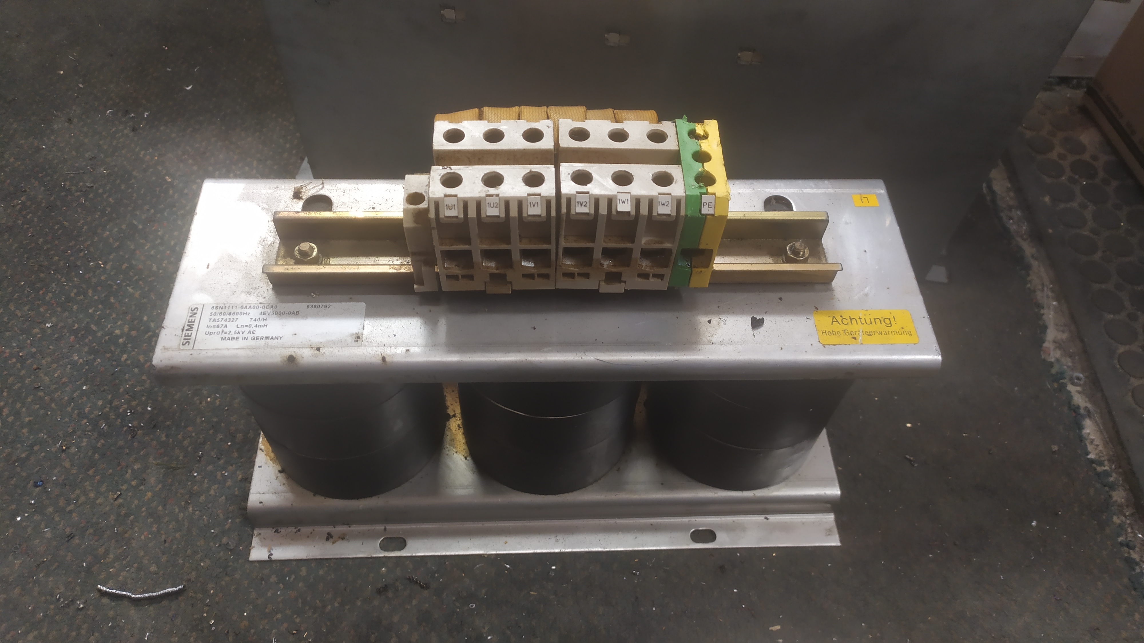

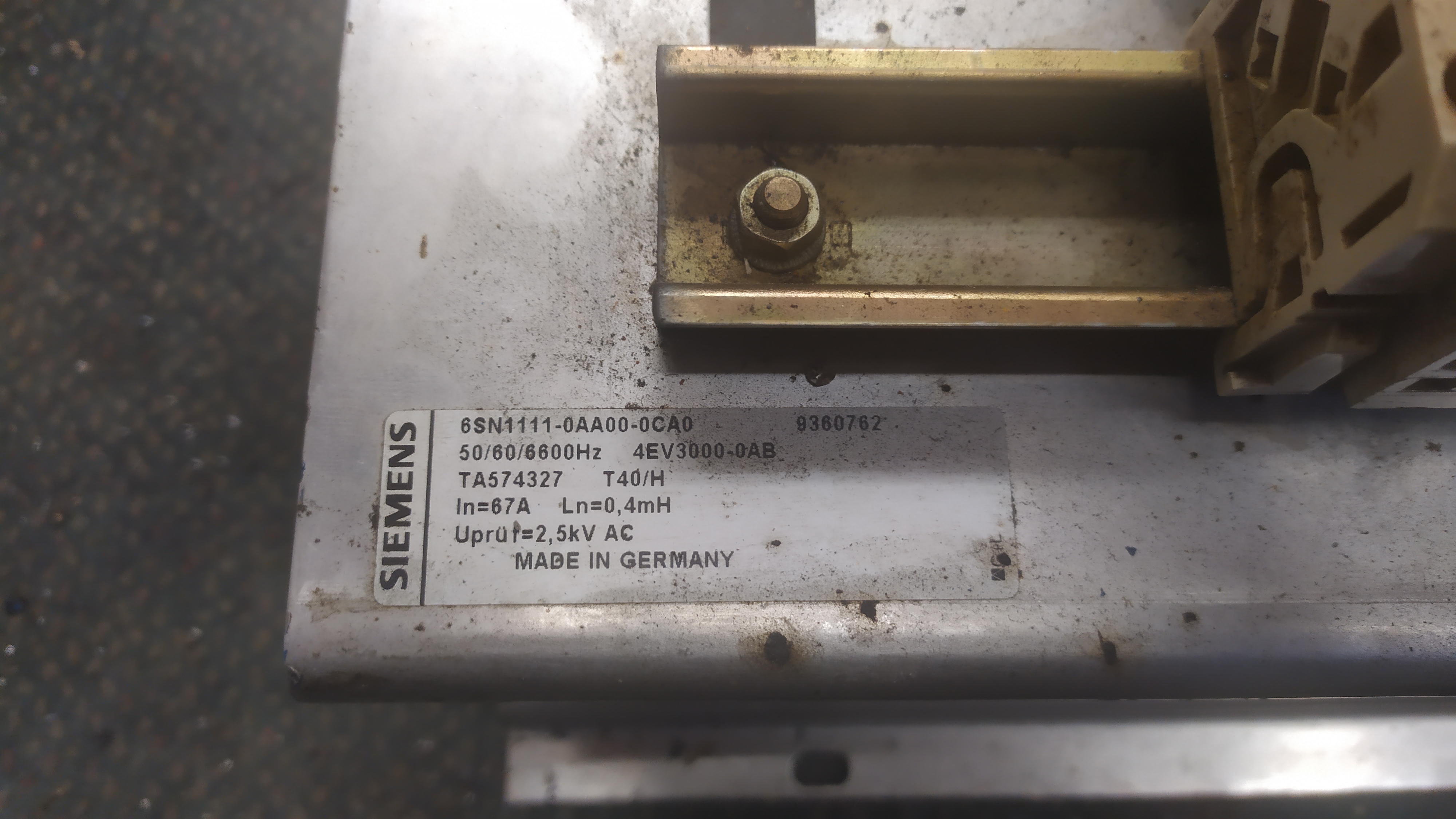

Řeším to i se servisákem, měřil jsem napětí na transfotmatoru viz foto a jde na každou svorku 230v, nikdo mi nebyl schopný říct kolik tam má jít ale tento transformátor jsem už jednou měnil a na každé druhé svorce bylo myslím 330v (když to jelo) ale je zajímavé že osy jedou normálně.
Nějaký tip kam poslat? Děkuji
Sancho Panza
Příspěvky: 1035
6. 5. 2022, 8:16
bych řekl, že ten transformátor je tlumivka.

Ano tlumivka, to bude ten správný název. Hledám vše na internetu a překlady některých výrazů nejsou přesné. Ke to moje první CNC takže se zatím snažím pochytit některé věci okolo řízení a fungování stroje. Mám ho už skoro rok a kromě jedné výměny tlumivky vše jelo.

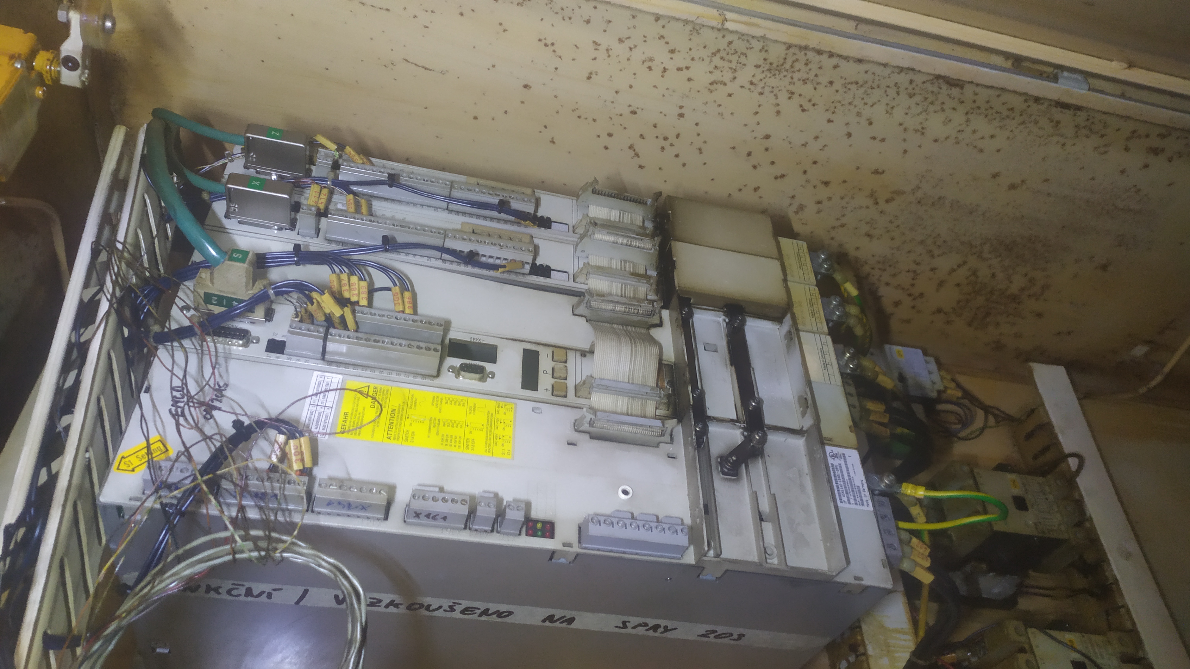

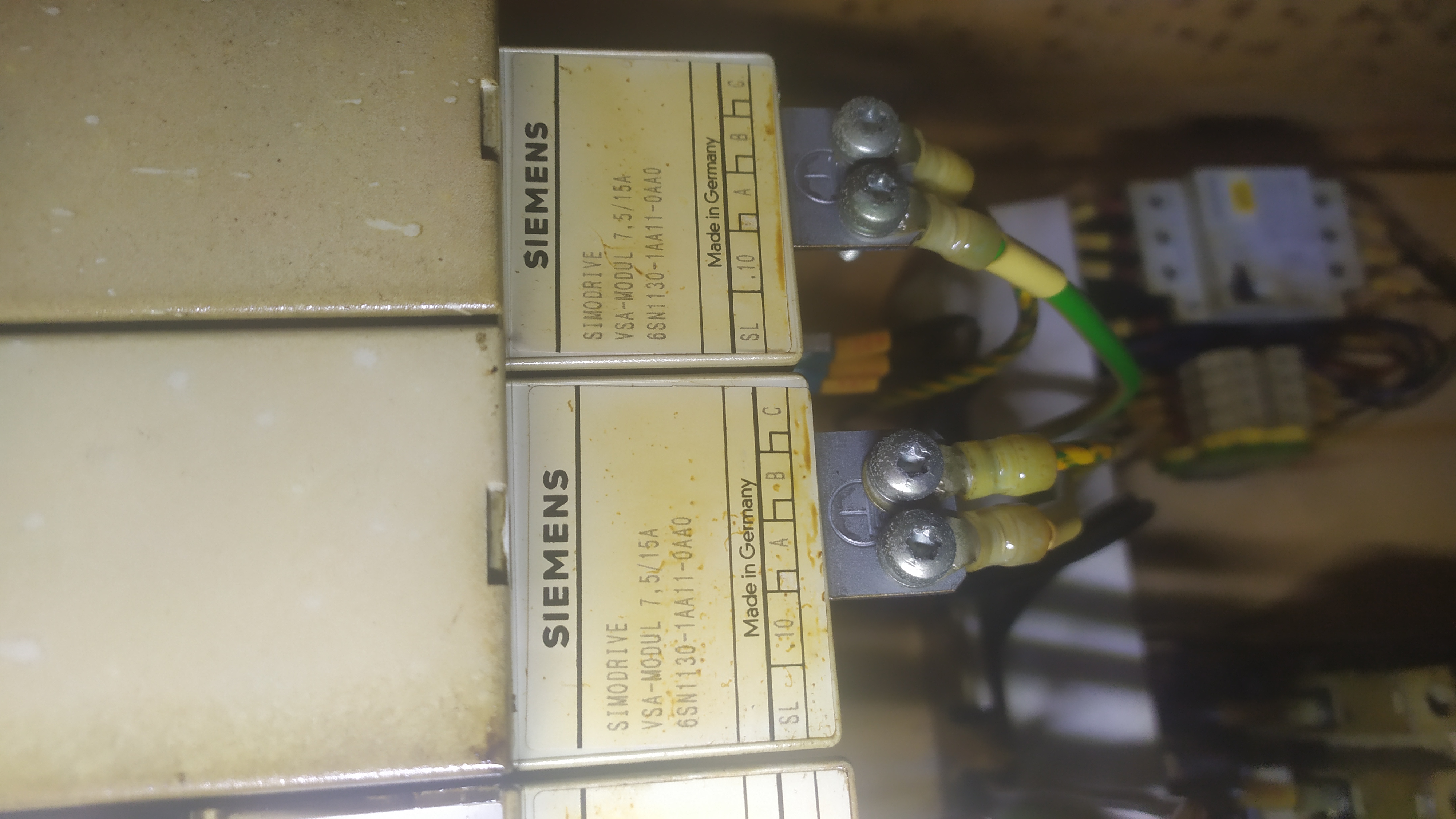

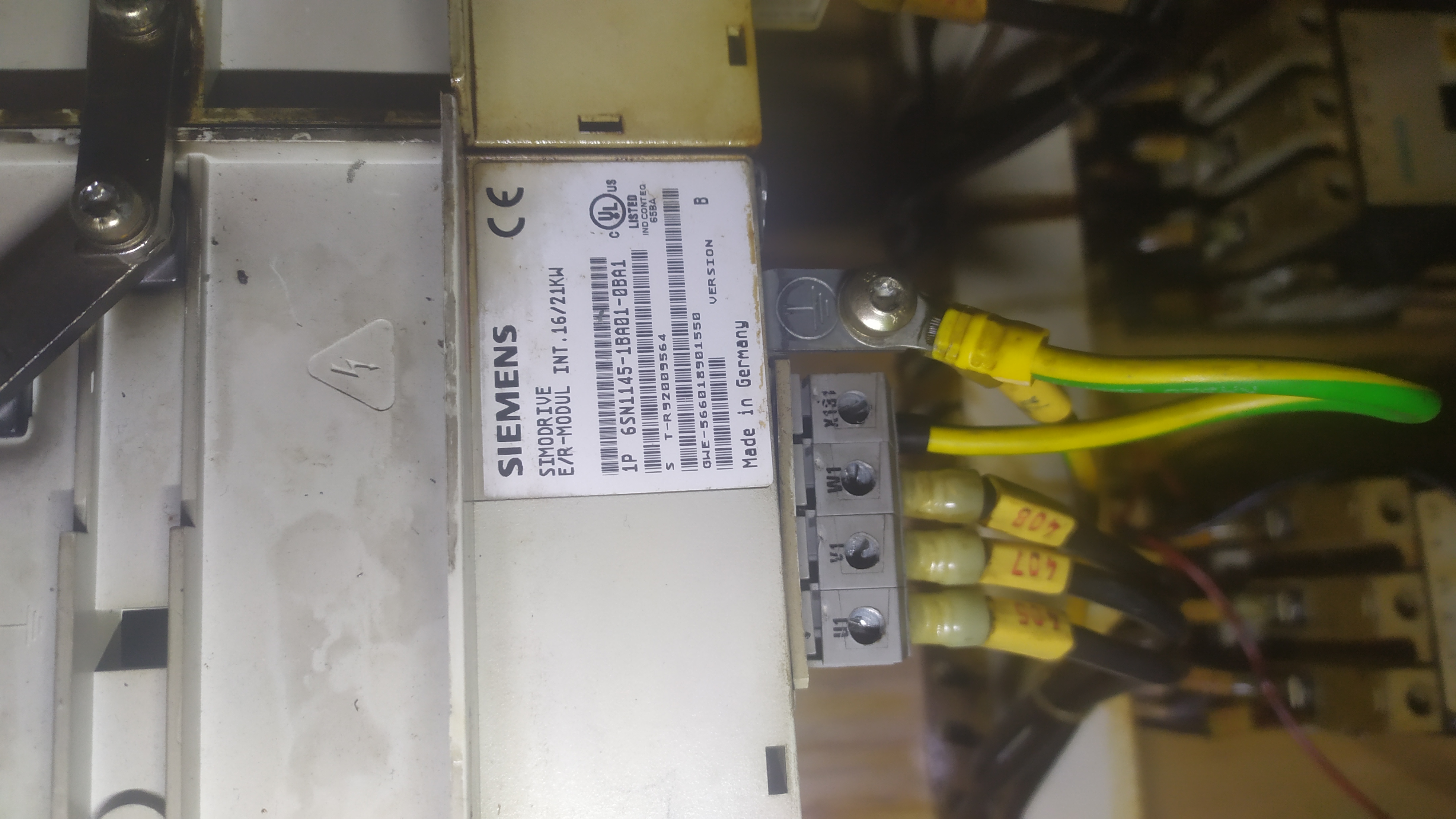

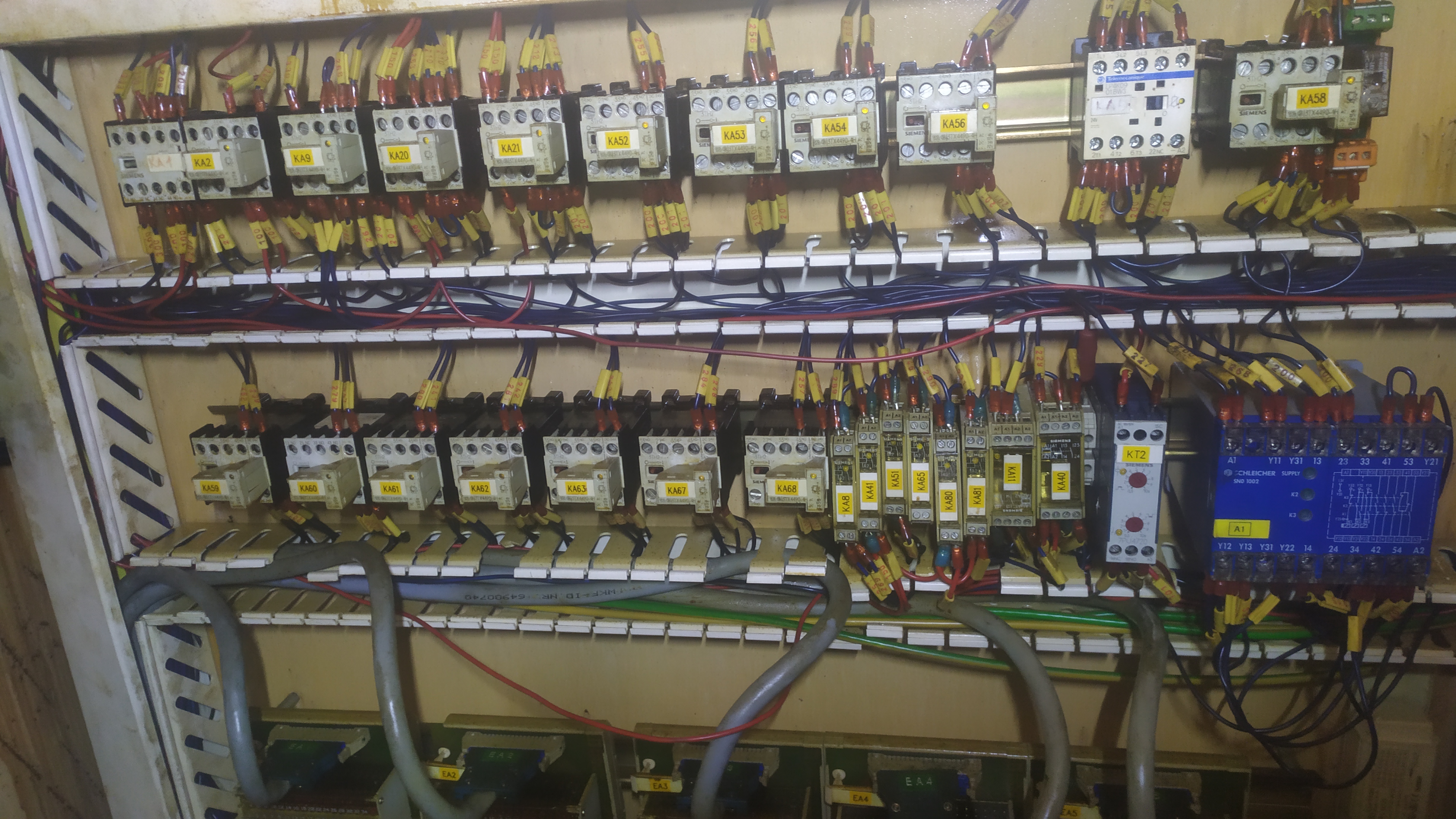

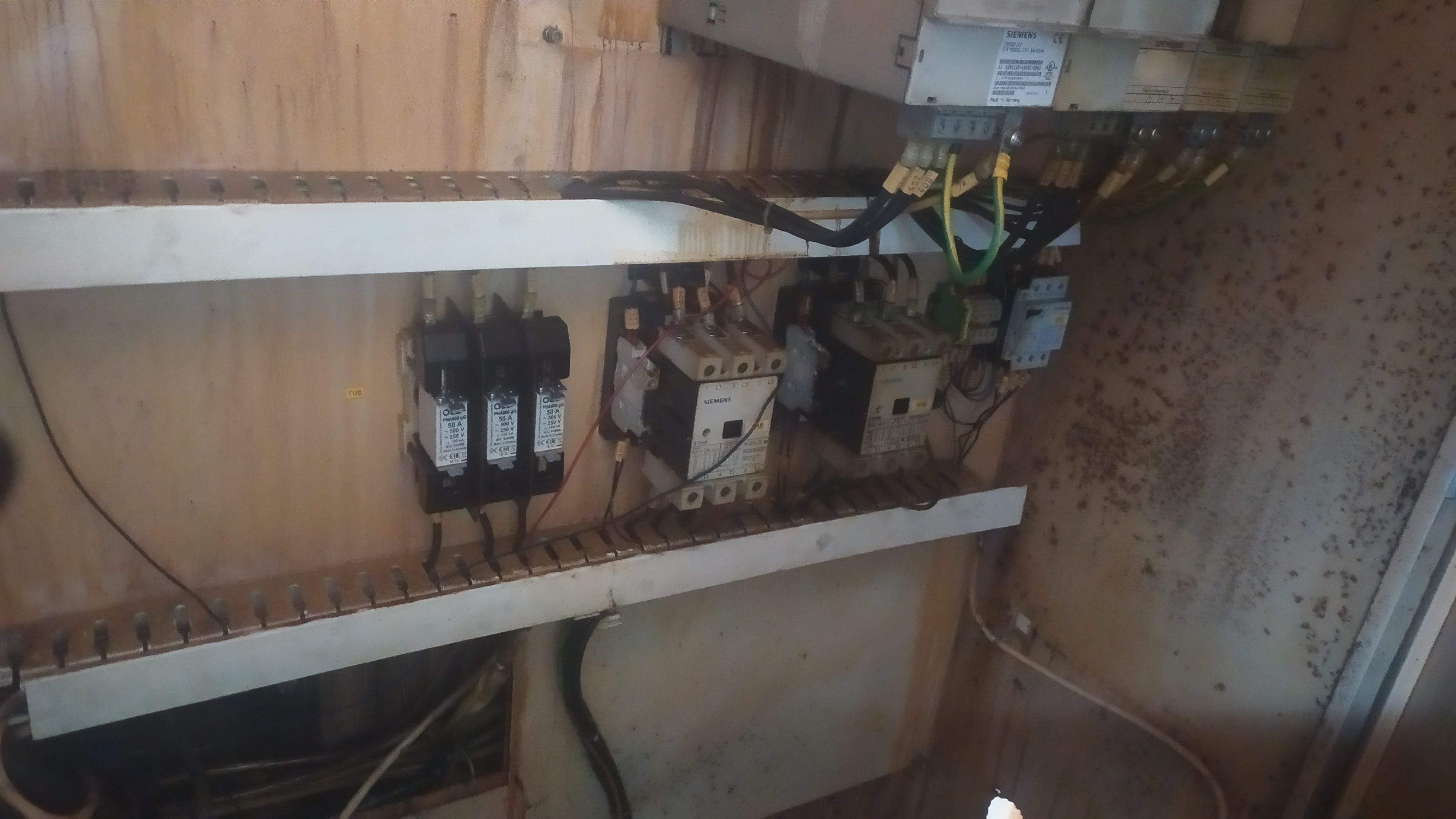

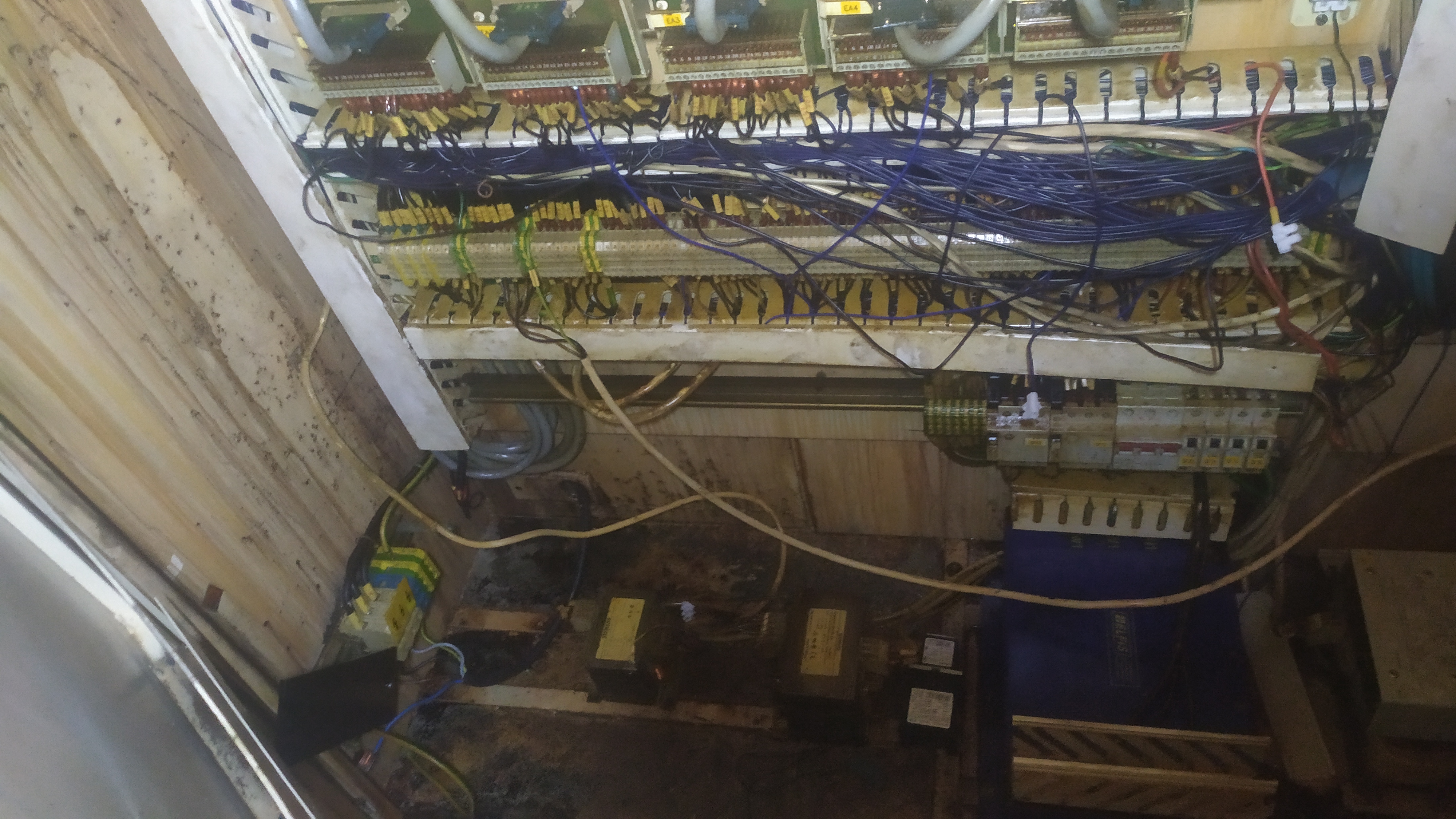

dej sem foto celého rozvaděče
fota štítků modulů pohonů
jedna z fotek co jsi dal jsou asi drivery os - resp. propojek mezi nimi
dej sem el. schema stroje, měl bys ho mít v dokumentaci
pokud ne, sežeň si ho, měl by ho mít výrobce stroje v archivu, bez toho se stejně nehneš, je to hádání z koule
U Simodrive 611 co mám na strojích já je mezi měničem vřetene a motorem stykač
to že se přestanou hýbat osy bude důsledek chyby vřetene, blokne to systém

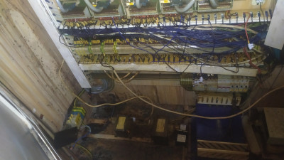

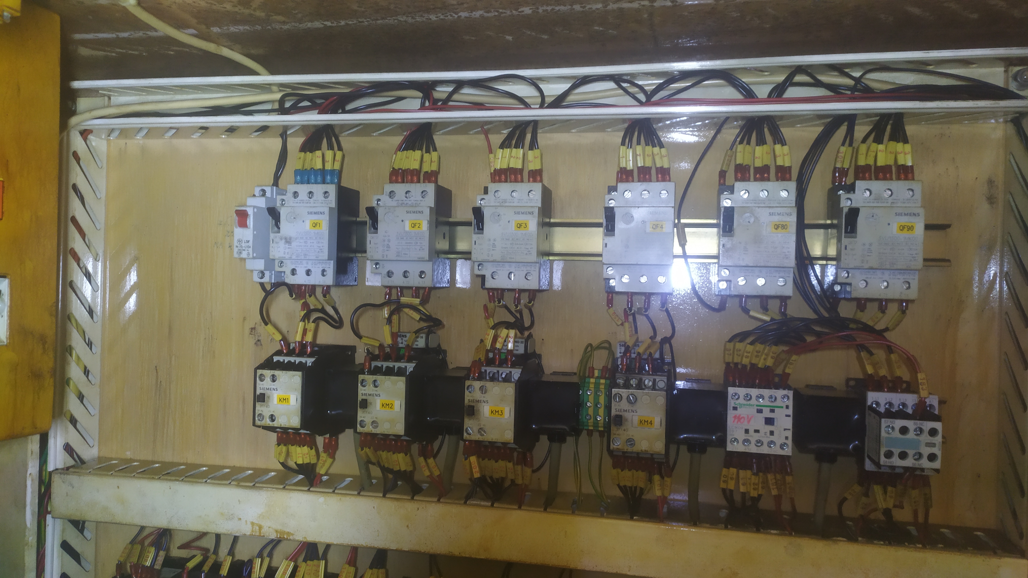

Foto rozvaděče v příloze, celé to vyfotit nejde, mám to u stěny.
Na elektrickém schéma pracuju.
Foto štítků modulu zde:
+ tam chybí foto od modulu vřetene, to nejde vyfotit
-HSA - MODUL 30/40/51A
-6SN1135-1BA11-00A0

Všem díky za rady, sehnal jsem nakonec elektrikáře který věděl co a jak. Takže vadný vřetenový modul. Vyměněn za jiný a vše šlape jak má.
