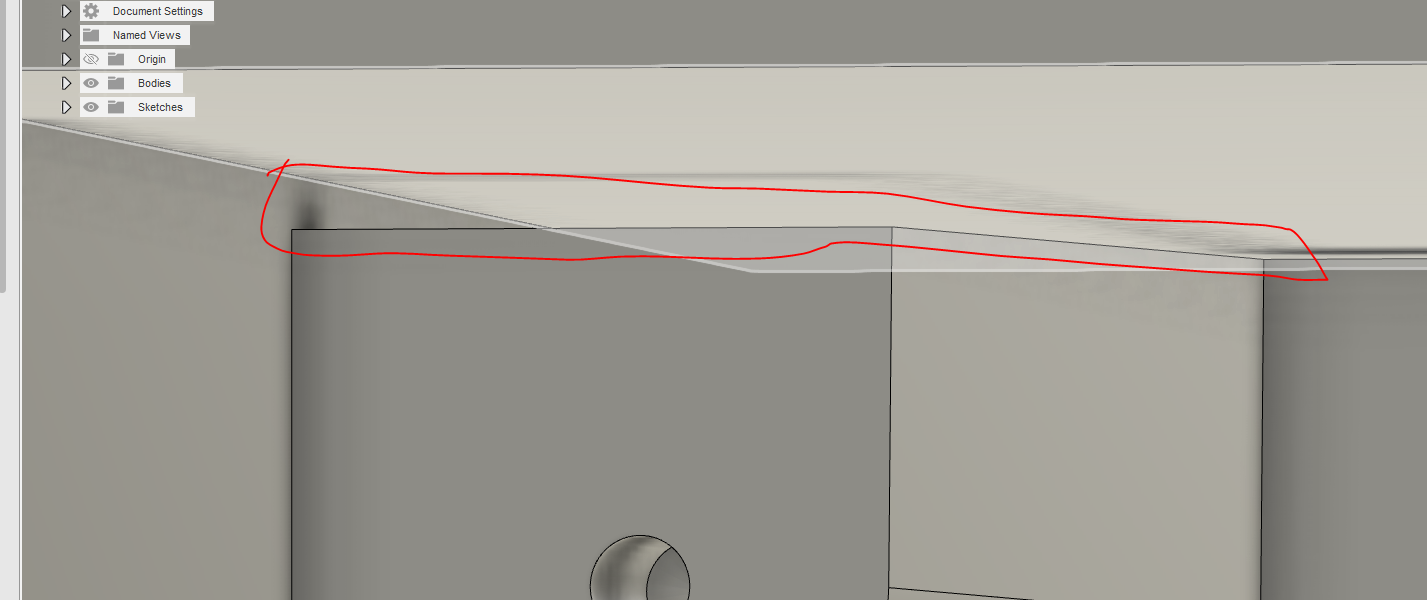

Další krok - pokusil jsem se zapracovat připomínky

Po delší době jsem se dostal zase k Fusion 360 - protože turnigy ten model vyhladil oproti mému - já jsem to nedokázal na svém modelu - tak jsem si jako další verzi modifikoval ten jeho.

toto sice slicer odignoruje, ale taketo ficurky su vysledkom toho, ak to mas zle zavazbene, resp pouzity zly principialny postup:
- mas tam sice tangent, ale nemas zadane, ze usecka je horizont/vertikal (aj ked tak vyzera)
- jednoduchsi sposob by bol premietnut si to spodne teleso = ak si v sketchi - tak create / project include - project, a naklikas si telesa / body, ktore chces premietnut - kde je to mozne, pouzi 4-5mm hrubku steny, na vahe / case tlace to az tak neprida pri 15-25% infill, tuhost krabicky vsak bude vyssia
- kde mozes, vyhni sa ostrym rohom, pri rychlej tlaci potom nevznikaju artefakty na hranach -toto tiez asi nebol zamer?

Díky za připomínky.
Toho zbytku jsem si nevšiml a ta díra mezi stěnou šikmou bočnicí opravdu nebyla záměr.

Na tom tvojom modeli som iba vymazal plochy, ktoré pretŕčali. Normálne stačí označiť plochu, prípadne viac plôch a stlačiť delete, fusion sa to potom snaží nejakým spôsobom opraviť. Občas to spraví presne to čo chceš, občas to rozbije celý model ale vždy sa dá dať krok späť. Je to užitočné napríklad na zmazanie diery, rádiusu, skosenia a podobne.Zdenek Valter píše: ↑26. 5. 2022, 2:57 Po delší době jsem se dostal zase k Fusion 360 - protože turnigy ten model vyhladil oproti mému - já jsem to nedokázal na svém modelu - tak jsem si jako další verzi modifikoval ten jeho.

Tak opravil jsem co jsem uměl.
Ještě dotaz - doporučujete zesílení stěny z 3 mm na víc.
Můžete mi někdo poradit jak jednoduše tu stěnu zesílit při zachování vnitřních rozměrů.
U kolmých bočnic bych to dělal pomocí extrude ven, ale jak u těch šikmých?
Jako začátečník 3D modelář nemám tu správnou invenci.

Na to je veľa spôsobov, najjednoduchšie je vrátiť sa v histórii ku kroku keď si tú stenu vytváral a spraviť ju hrubšiu. Druhá možnosť je označiť stenu a použiť funkciu "offset face" - tlačidlo "q" (to nemusí vždy fungovať, ale keď to funguje, tak to je najlepšia možnosť). Tretia možnosť je použiť extrude, to však bude kolmo na smer steny, takže potom treba začistiť okraje, ktoré nebudú správne sedieť (ale to je pár minút roboty).
Ďalšia možnosť je spraviť si "offset plane", na ňu projektovať obrysy plochy a potom začať extrudovať od objektu, prikladám aj obrázok, lebo z toho popisu to asi ťažko pochopiť potom je extrudovaný objekt v správnom smere, ale zasa treba opraviť otvory, lebo tie nebudú vytvorené pod správnym uhlom (nebudú kolmé na stenu).

No já jsem to konstruoval tak že na tu šikmou plochu jsem vytvořil náčrt s rozmístěním otvorů a díru do desky jsem prořízl pomocí Extrude a CUT.
Tím pádem jsou díry kolmé na stěnu.
Mne napadlo jen použít Extrude na kolmé bočnice, dno a převis u horního panelu.
Šikmé bočnice doplnit vytvořením těles s bočního náčrtu, které doplní šikmé stěny o požadovanou tloušťku a zarovná tvary u dna a v přechodu k převisům.
Do přidaného zesílení díry opět proříznout z náčrtu rozmístění otvorů.
Co vy na to?
Co vy na to?

Tak jsem si to vyzkoušel a sám jsem si narazil ....
Převis nejde zesílit, leda bych posunul výřez pro display ....
Taky při zesílení stěn je potřeba posunout otvory pro šrouby pro uchycení krytu.
Vidím to tak, že si to z cvičných důvodů nakreslím znova

Tak jsem si konečně opravil ty návrhy a po konzultaci s Víťou (chb),
vytvořil jeden kompletní model zesílený na 45 mm a druhý jako varianta brod bez převisů pro uchycení na plech/úhelník.
