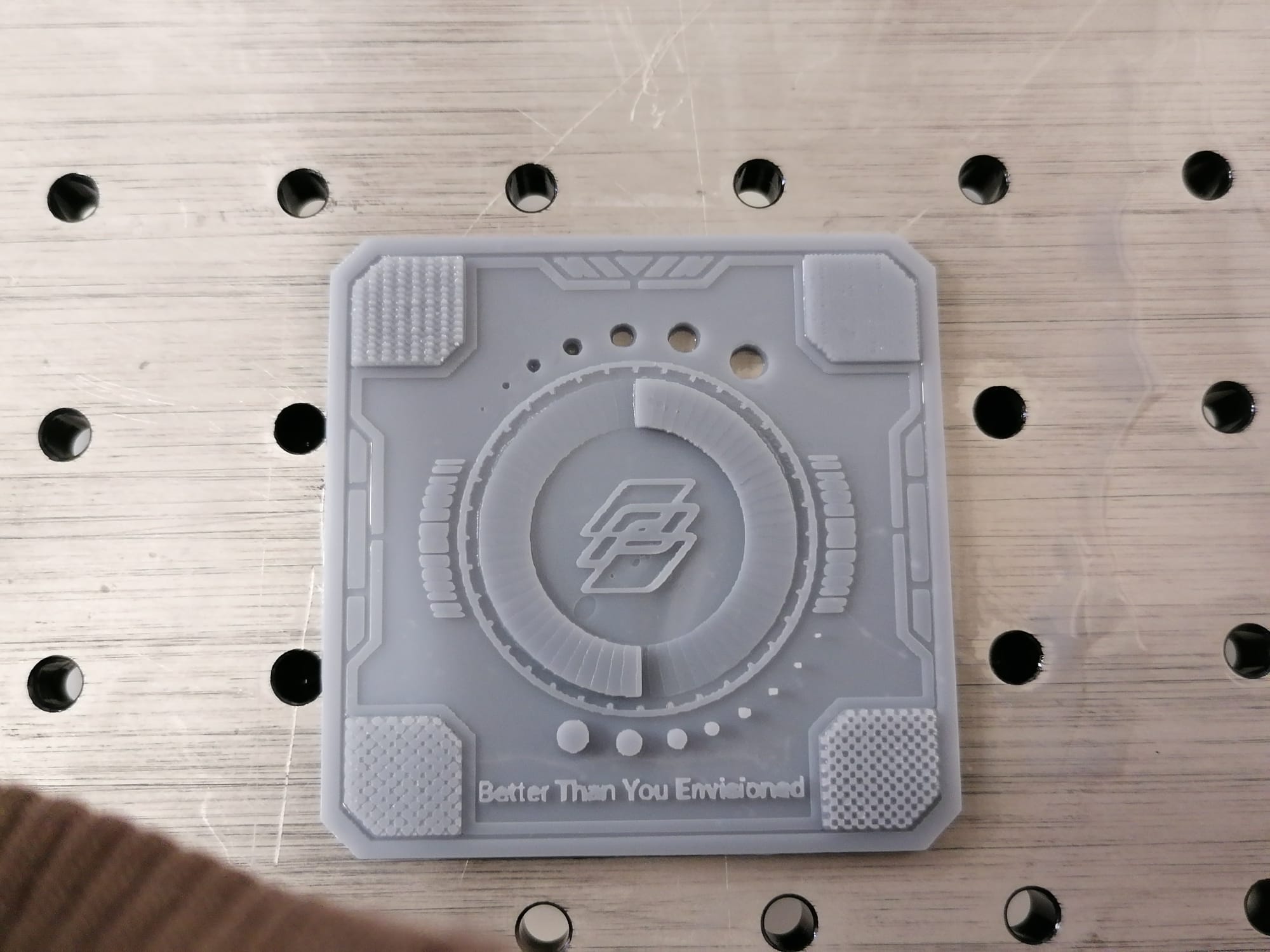

Teď mi Mex připomněl tisknul jsi tenhle zkušební test abys věděl nastavení tiskárny dobrej a špatnej výsledek
QNX
Příspěvky: 3701
15. 7. 2022, 4:54
Ono to žádnou extra optiku nemá, jen čočky na jednotlivých LEDkách, ty zajišťují rovnoměrné osvětlení těsně nad LCDčkem.
Na kontrolu bych tedy spíš vytisknul jen první vrstvu a to s krátkým osvitem. Pak to změřit v X a Y a změřit úhly. Ten 2D obrazec, to je to hlavní, za co je zodpovědná tiskárna. Pak už jen kolmost osy Z, rovnoběžnost podložky s LCD a krok v ose Z. Pokud tohle souhlasí, tiskárnu bych považoval za správně fungující. Jestli se to nějak deformuje, hledal bych to už na straně pryskyřice a nastavení tisku.

Na tom testu co jsem sem dal poznáš i rozdíl v osvitu 0,5s ,to špatný je moc dlouhý osvit .Ten test jsem dělal na každou šarži pryskyřice.

Tohle jsem "nedávno" tisknul taky.
Podle mně máš vše přexponované.
Důležité je si nastudovat vlastnosti resinu a pak oldadit jak čas vrstvy, tak intenzitu osvitu.
Je to sice tištěno na Photon Mono 4k, nicméně obecně má rada platí.
Výsledek pak může vypadat takto:
Do budoucna bych se zaměřil na tyto koroky:
1) Slicer používat pouze od výrobce tiskárny, žádný "vylepšený" nikdy lepší nebude.
2) Nikdy netiskni na platformu
3) Odlaď si řádně delku osvitu, sílu vrstvy a intenzitu osvitu
4) Slicer používej pouze k tvorbě souboru tisku, vše ostatní dělej v CADu.
5) Nepočítej s tím, že by jsi někdy vytvořil stěnu tenčí než 0,15mm (kresli 0,30 mm min).
6) Pozor na negativní úhly a místa, která jsou díky tomu nevytisknutelná.
7) Zkoušet, zkoušet, zkoušet... a teprve pak, po odladění tisknout, co opravdu budeš chtít použít
Před odladěním:
Po odladění (nejtenčí steny mají 0,15mm):
