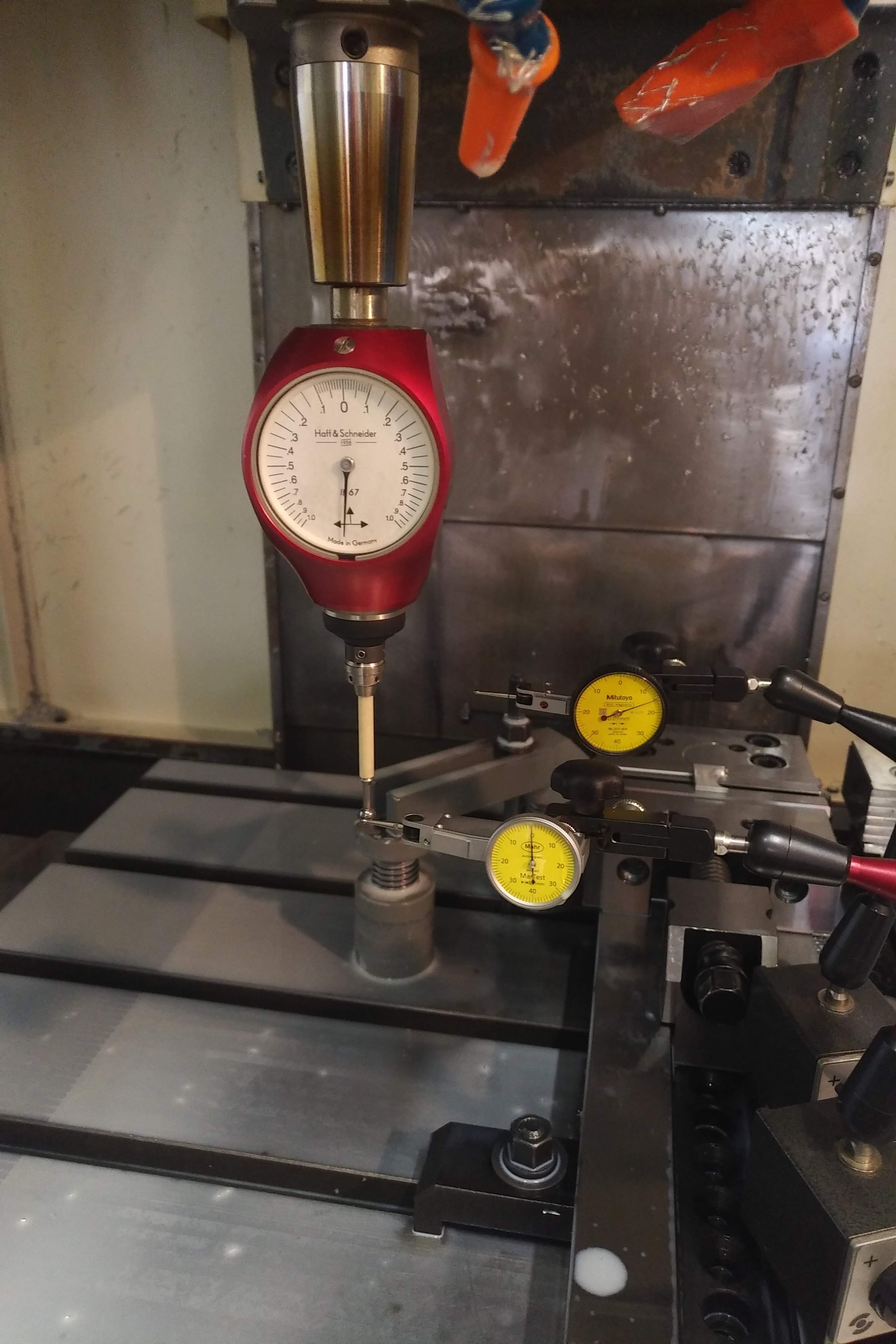

Zdravím pánové. Tak jsem si koupil opět znova tentokrát nový úchylkoměr pouze 0.002 (bude bohatě stačit) a měřím jím házivost 3D tasteru. Momentálně mi ukazuje házivost sotva 0.004. A když dám svůj 0.01 mitutoyo tak mi ukazuje házivost 0.02. Něco mi nedochází ? Bych čekal ,že se ten mitutoyo ani nehne.

Ten nový od Kinexu 0.002 který je kalibrovaný pochybuju. A jiných páčkových úchylkoměrů tu mám několik (0.01). A zajímalo by mě jakou chybu bych mohl u měření házivosti dělat. Když na úchylkoměr najedu mašinou dokud nezačne načítat. Zapnu otáčky a koukám. To samé udělám když vezmu jiný úchylkoměr. Momentálně mě nenapadá jaká chyba by mohla být kromě ještě stojánku ale to se mi nechce věřit ...
Mě taky ne, ale není možné aby dva ukazovaly jiné hodnoty na jednom kusu, který jsi nepřeupnulRadislav píše: ↑5. 6. 2022, 10:24 Ten nový od Kinexu 0.002 který je kalibrovaný pochybuju. A jiných páčkových úchylkoměrů tu mám několik (0.01). A zajímalo by mě jakou chybu bych mohl u měření házivosti dělat. Když na úchylkoměr najedu mašinou dokud nezačne načítat. Zapnu otáčky a koukám. To samé udělám když vezmu jiný úchylkoměr. Momentálně mě nenapadá jaká chyba by mohla být kromě ještě stojánku ale to se mi nechce věřit ...
Že odečítáš něco blbě, to tě podezírat nebudu

No asi by chtělo se o tom více rozepsat
Porovnáváš tedy páčkové úchylkoměry?
Jak je máš uchycené?

Porovnávám můj nový páčkový úchylkoměr 0.002 od Kinexu ,který ukazuje prostě pod 0.005 házivost. A s 0.01 mi to ukazuje 0.02 házivost. A já byl na tom ,že když mi 0.002 ukazuje pod stovku ,že se ten stovkovej ani nehne nebo minimálně.
Na fotce moje dva 0.01 úchylkoměry.
Edit: Tak jsem s tím Mitutoyem lehce zakroutil dotykem a už měří stejně jako MAHR a ukazují cca 0.005. Ten Kinex ukazuje teď 0.002+ lehce (jednu čárku) házivost. Tak netuším proč ukazoval Mitutoyo předtím 0.02. Tohle bych asi pokládál za přijatelný. Takže planej poplach. Měl jsem to i otřené aby tam nebyla špona nebo něco. Nechápu. Japonskej kokot . Ztracená hodina pro nic. (skoro)
