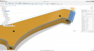

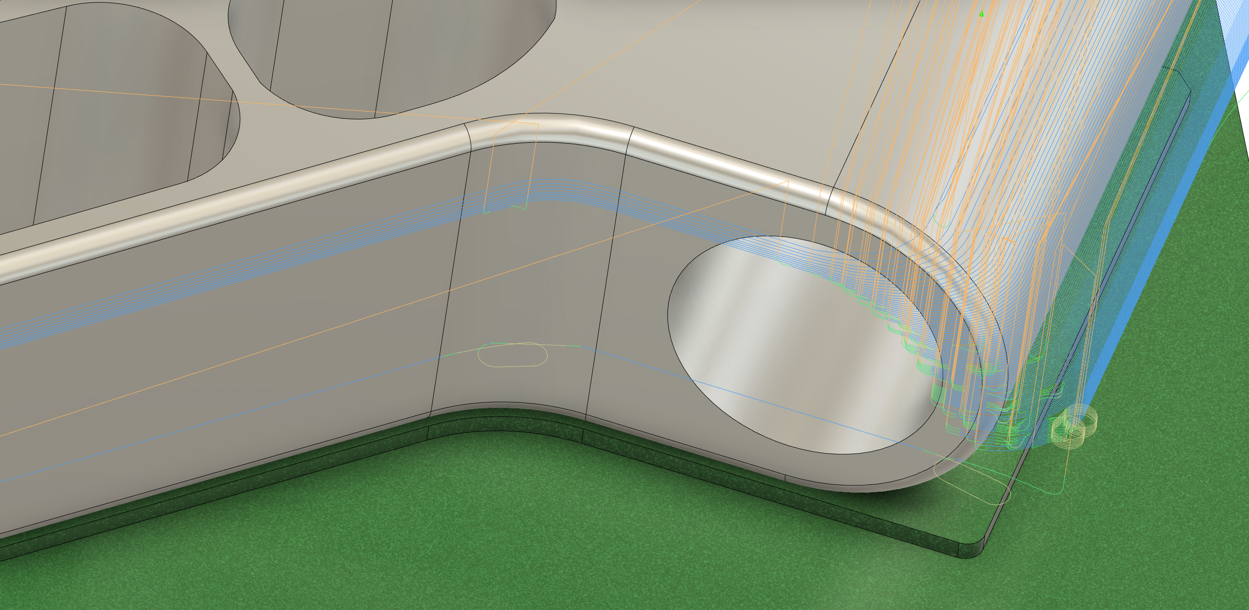

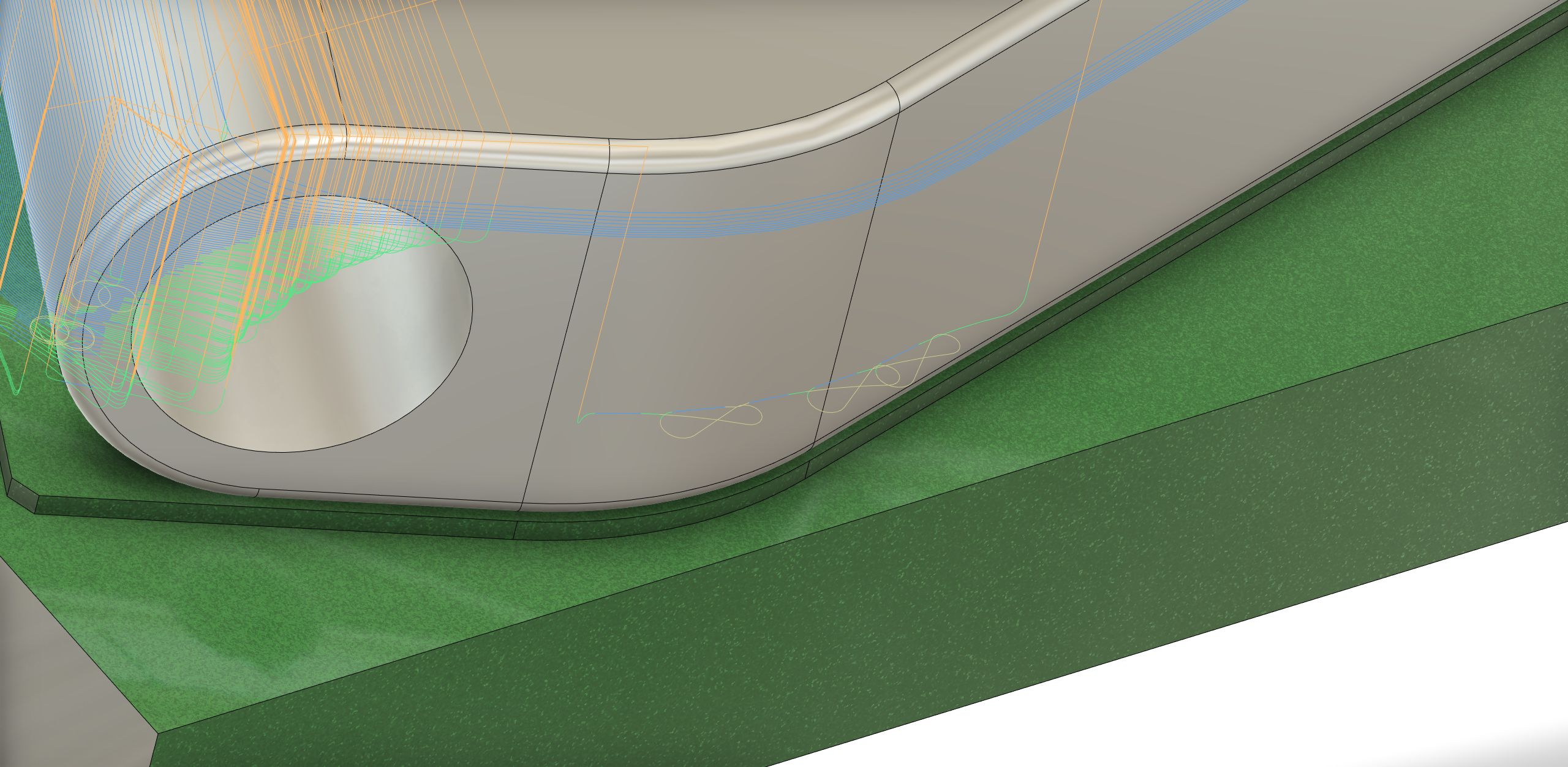

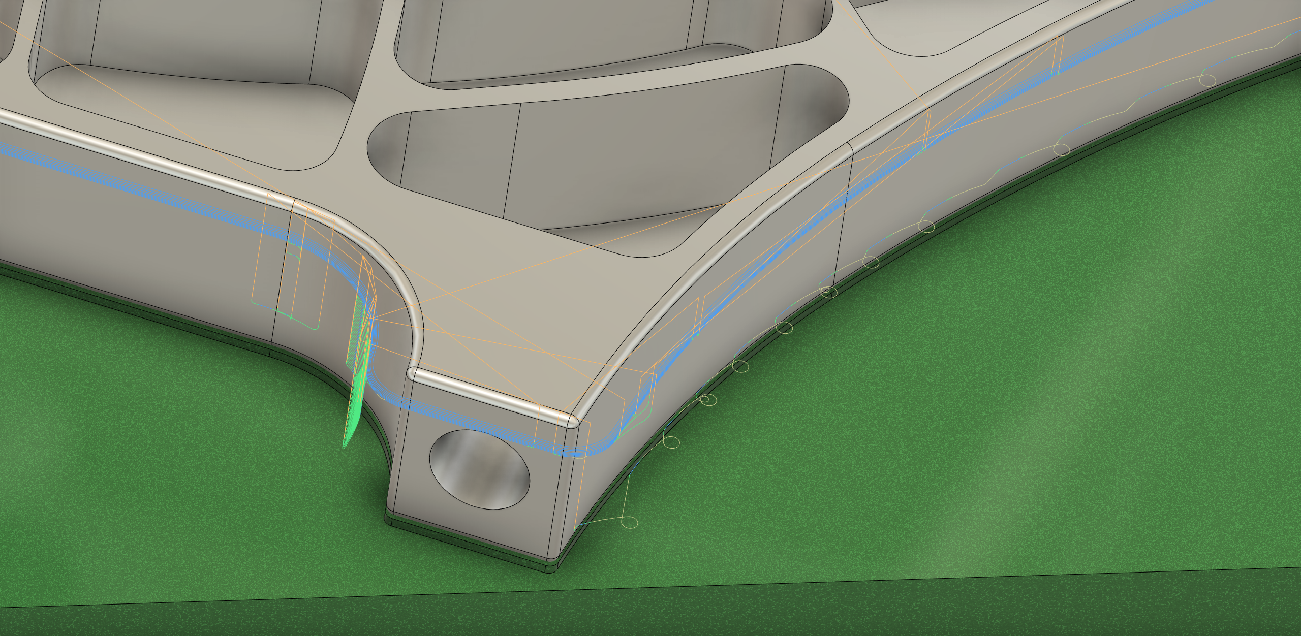

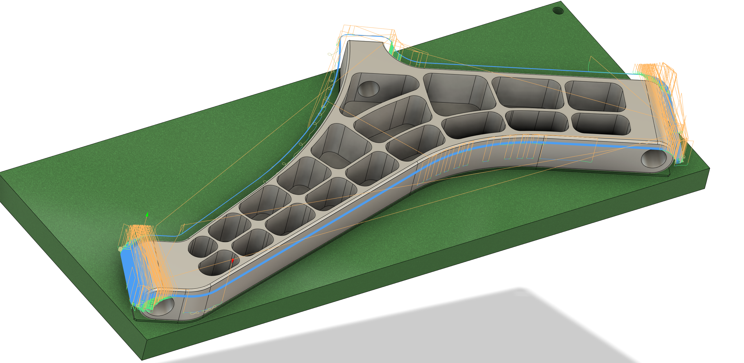

Ciao,
Pánové, možná víte v čem je problém. Proč mi to dělá ten bordel po obvodě? Všude je hrana 1mm a ty zakulacené rohy mají 10mm hloubku.
Dělá mi to binec a mám to celé okousané, protože ty "uzlíky" lezou do materiálu. Myslel jsem, že je to napasováním po otočení, ale mám to ve formě. Vše změřeno na jednu referenční nulu. Prosím o radu. Děkuji
Jop, s tím taky občas bojuju
Někdy pomáhá u té operace změnit vyhlazení dráhy, někdy pohnout s krokem, zmenšit nájezdy/odjezdy/poloměr rohu, určitě pomáhá označit plochy kterým se má vyhnout (a opracovat je jinou operací).
Jelikož to ale vypadá celý na jednu 3D Adaptivní operaci, doporučovat bych to spíš rozdělit na několik operací u jednotlivých ploch/kontur. Popřípadě třeba právě na ty oblé konce se hodí spíš jiná operace než adaptivní.
A když už jsem úplně v koncích, nebo jsem lenivej to řešit, tak si nejdřív objedu konturu s přídavkem téměř průměr frézy, prostě tak aby mi ty kudrlinky nejezdily do materiálu
Podle mě na to jdeš ale úplně pitomě - házet na takovýhle jednoduchý díl adaptivní obrábění je ztráta strojočasu. Rozděl to na správné operace.
Ten blbec, kterej to vyrobil, pač mu zapoměli říct že to nejde vyrobit

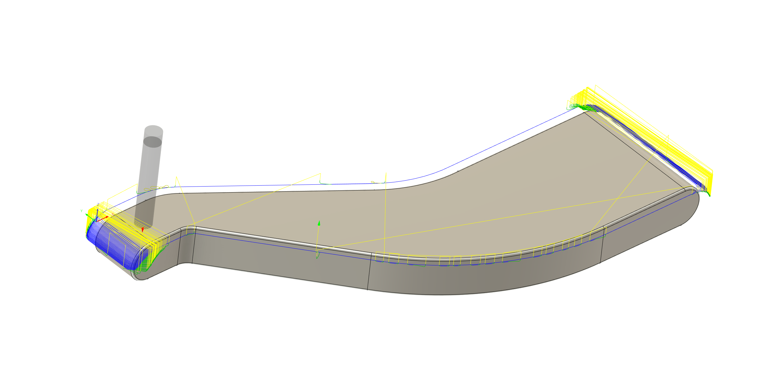

No to jsem se snažil, ale nevím jak. Navíc do teď mi borci z Arkance nepřevedli body na licenci (koupil jsem si roční předplatné od nich), takže nemám ani možnost rozšířeného obrábění.
Prostě neumím to obrobit.
pozerám na to a nie je mi jasné, či hrubuješ, alebo obrábaš na hotovo posledné detaily.
ak hrubuješ, tak si nakresli pomocný náčrt a daj obrábať len v rámci neho tie konce.
ak na hotovo, tak si skús praviť pomocnú operáciu hrubovanie, kludne s prídavkom 0. následnú operáciu daj vychádzať z predchádzajúcich operácií. tú hrubovaciu samozrejme negeneruješ, tá je len aby si cam myslel, že už nemá prídavok.

Nechcelo sa mi citat comtam je popisane , ale adaptive je hrubovacia strategia, ktora drahy "zaokruhluje" na urcitu presnonst/nepresnost takze od toho nemozes ocakavat ze tam nebudu "zuby" a skoky...
Dalej ak sa ti nezda ten pocet roznych napojeni a zaberov tak si zapni zobrazenie bodov na drahach, a pohraj sa s nastavenim smoothing a pridavku ktory ma ostat...

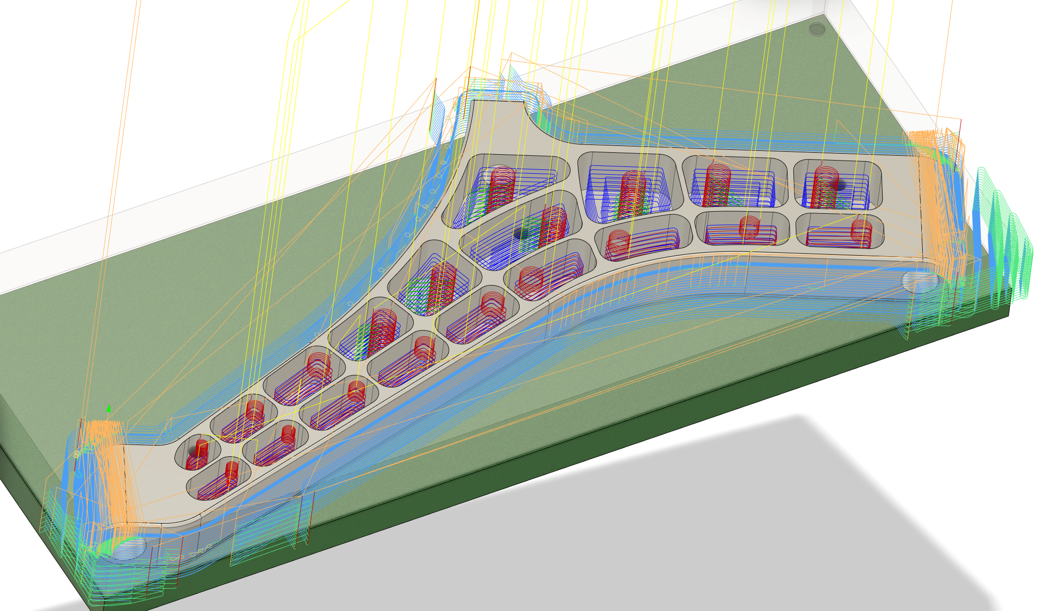

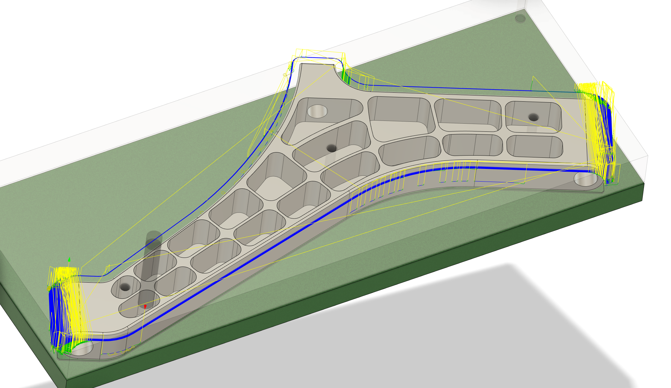

Pánové tady je postup:
průhledně je naznačený materiál. Zeleně je přípravek. Nejdříve udělám kapsy. V mém případe klasicky 2D pocket. Zkoušel jsem i 2D adaptivně, ale je to pomalejší a nemám na to frézy. Pak odfrézuji pomocný profil kolem obrobku, rovněž 2D pocket. Tím mám zbytkový materiál oddělený a při ceně 380Kč/1kg 7075ky by to byla škoda. Potom udělám 2x finiš celou délkou (20mm výška) po 0,1mm. Ještě předtím přišroubuji obrobek do přípravku. Mám tedy holý objekt bez zakulacených hran na okrajích. Sražení po obvodu mohu udělat samostatně. Další krok je 3D ataptivně do hloubky 10mm, tedy poloviny. Označeno jen hrany ke sražení a ty kulaté rohy. Model pro výpočet je kolie obrobku bez zakulacených hran. Nemohu použít předchozí operaci, protože by hruboval vše kolem.
Otočím a upnu do přípravku a stejným způsobem použiji 3D adaptivní pro sražení těch okrajů z druhé strany.
Nevím jak to jinak obrobit. Zkoušel jsem vše možné, ale nic mi nefunguje.

A ake radiusy maju tie zaoblenia obvodu? Ake dokoncovacie operacie pouzivas po adaptive?
Tie otvory ktorymi to srobujes su fajn pomocka, jeden znich by som pouzil ako nulovy bod pri obrabani druhej strany..
Ja by som si ale nakreslil konturu celeho vonkajska, okolo tej by som to "obrezal" contourom s pridavkom mozno len do 80% hlbky, navrtal diery a porobil vnutro co sa da.. otocil, chytil za diery, na hodinky zarovnal, osondoval jednu z dier, obrezat zvysok (odpady by sa ti oddelili), dokoncit na finis vonkajsiu konturu na celu hlbku a dorobit zvysok vonkajska (zaoblenia) atd.
Musel by som mat model aby som ti spravil realny postup operacii, ale nic zlozite vtom nevidim.
- Mrosconi
- Příspěvky: 1978
Kiko to je podobně. Tak jsem dělal první ramena. Je to ale škoda materiálu, který ještě využiju. Proto už v druhém kroce mám obrobek oddělený a pracuji jen s ním. Je už po obvodě finišovaný, takže se jedná jen o ty zasrané sraženiny.
