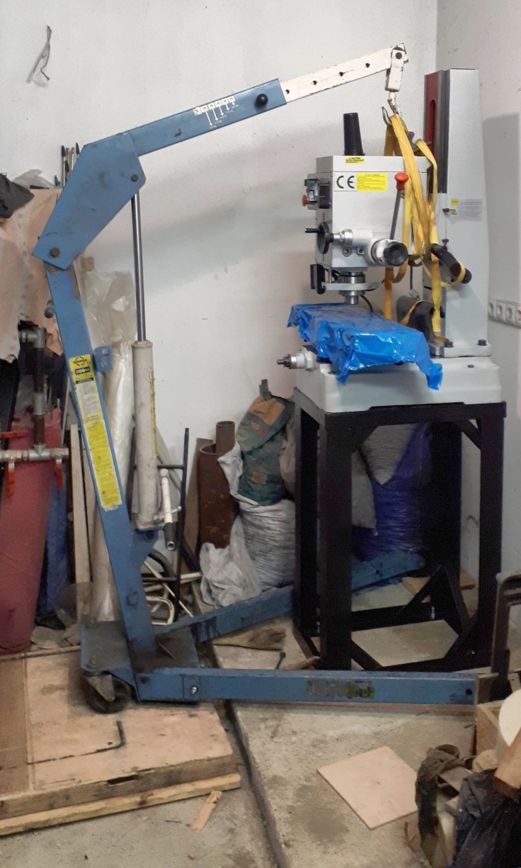

Po šesti týdnech byla frézka připravená a já měl náhodou cestu kolem s VW Transporterem, tak jsem si ji i sám přivezl. Svařil stolek a prošel anabází umístění 300kg frézky na něj. Od té doby jsem stihl okousat kus hliníkové slitiny a zkoušel měřit přesnost. Při měření přesnosti jsem narazil na to, že KINEX už není výrobce slušných měřicích nástrojů, ale přeprodejce šmejdu z Aliexpresu.

Posílám fotku ze stěhování. Bordel v dílně je přirozenou součástí kompozice. Motor jsem musel kvůli zdvihu dílenského zvedáku přechodně odmontovat.
