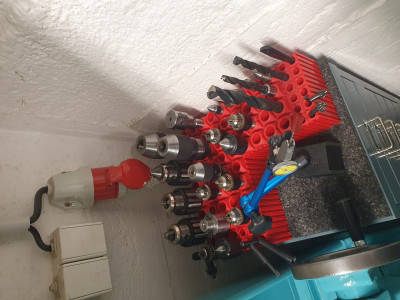

Určitě se to jen utáhne, můžeš použít zavitove lepidlo. Nebudu ti kazit radost, ale ja bych tohle na soustruh nechtěl, klasika na kužel je osvědčené řešení. Pouzivam jich celkem dost, klasika kličkové i rychloupínací, mám v nich nastálo různé navrtáváky, záhlubníky a nejpoužívanější vrtáky. Nevyraběj to, čejka to má za asi dvě kila

Mam ruzne, jak jsem je za léta nasbíral. Něco lepší něco horší, najdou se Foscani, Rohm, Solid, Narex a noname čajna. Mam je takhle vedle smka na skrince

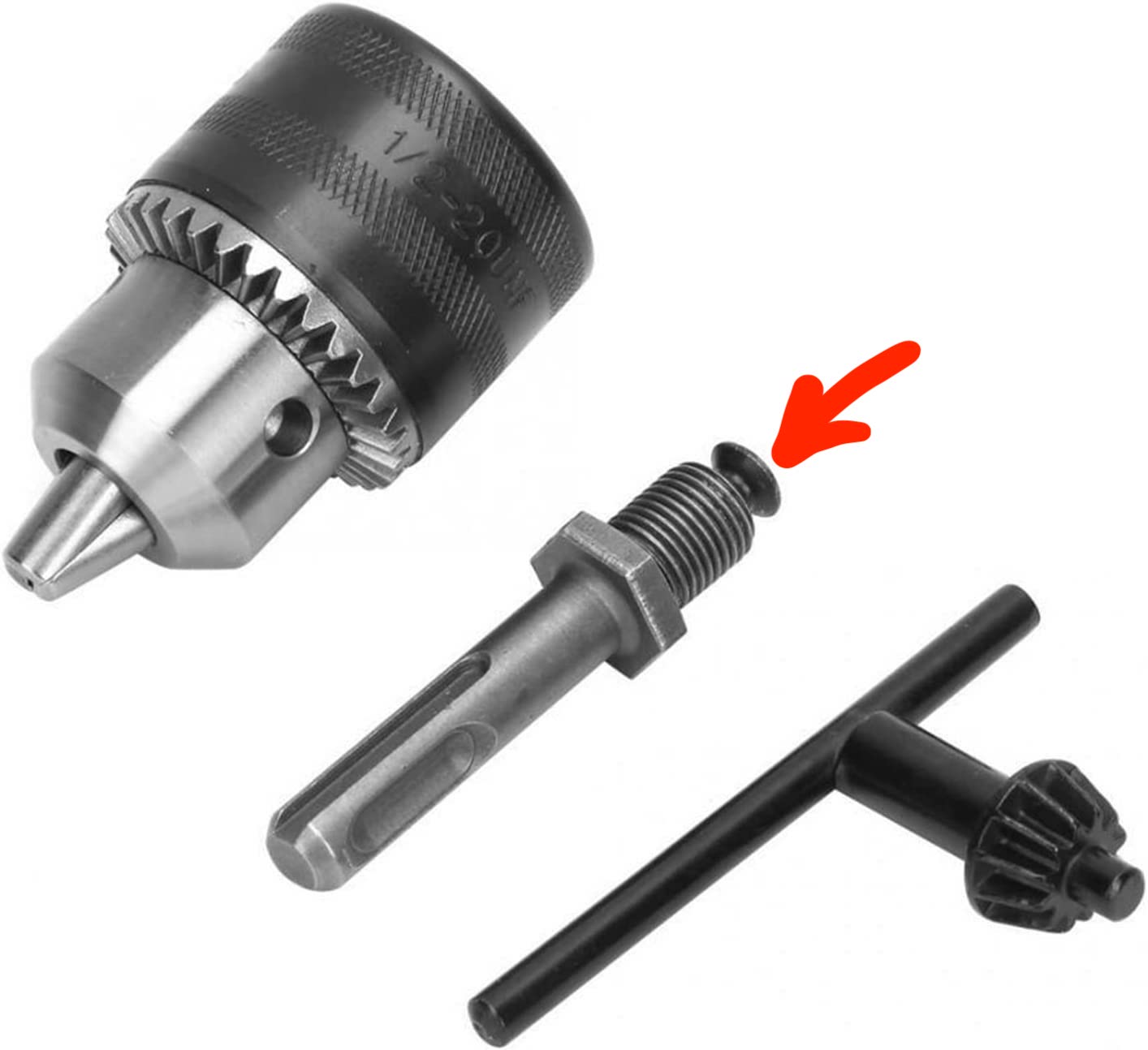

Brejtro,
dal jsem si dokupy soustruh, abych mohl zase dělat závity a chystám se, že bych to dnes sfoukl. Poví mi prosím někdo, na co je na této redukci ten čumprlik?
Ď, T.
Modros
Příspěvky: 1685
10. 9. 2022, 9:15
neni to ten zajištovací šroubek?
Příspěvky: 8916
10. 9. 2022, 9:23
No jo, vždyť jsem blbej, stačilo kouknout na další fotky :lol: Dík :) Do toho se asi zatím pouštět nebudu, uvidím, jak to bude fungovat bez něj (navíc to moje sklíčidlo s ním asi nepočítá,.)

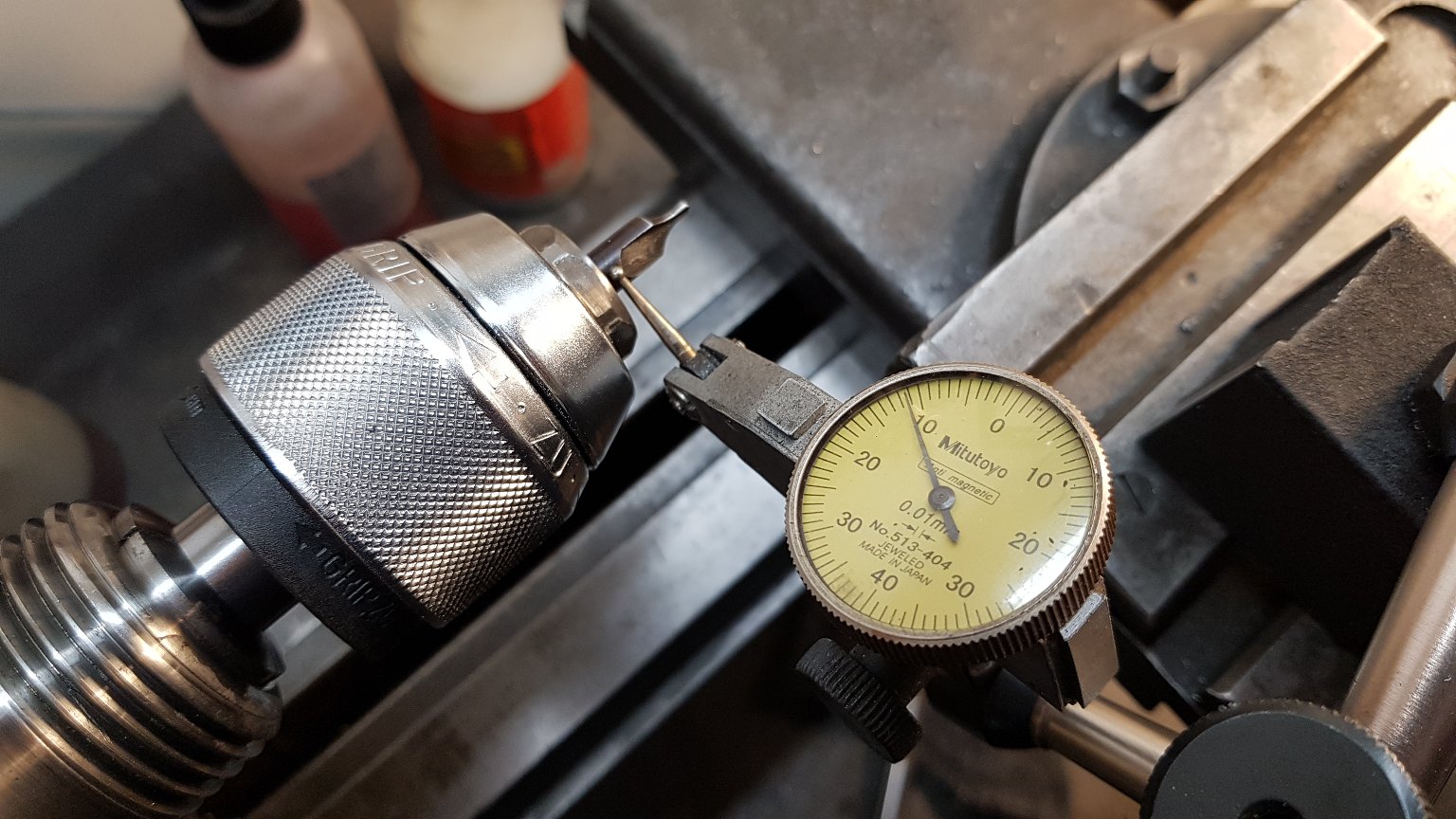

Ahoj, Zajímalo by mě, jakou má ta hlavička do aku vrtačky házivost. Zkoušel jsi to? Mám taky spostu hlaviček i značkových a některé rychloupínací jdou až na osm stovek. Ty rychloupínací jsou na přesnou práci téměř nepoužitelné

Měl jsem jich velkou krabici, použité i nové. V rámci úklidu před prázdninama jsem je testoval. Začal jsem starou ale vizuálně zachovalou. Ta první měla skoro 0,3 mm a druhá 0,15 mm. Nová měla 0,11 mm a dál jsem to neměřil. Nové jsem prodal po 50 korunách a ty staré k tomu přidal zdarma. Jen pro srovnání slušná čína hlavička do 6mm háže hodně pod desetinu a do 10mm stále pod desetinu. Od kamaráda z bývalého Žďasu mám malou hlavičku do 4,5mm (bez označení), která má v měřícím protokolu 0,02mm házivost. Jinak měření jsem dělal na 6mm a 10mm kulatině z lineárního vedení Rexroth.

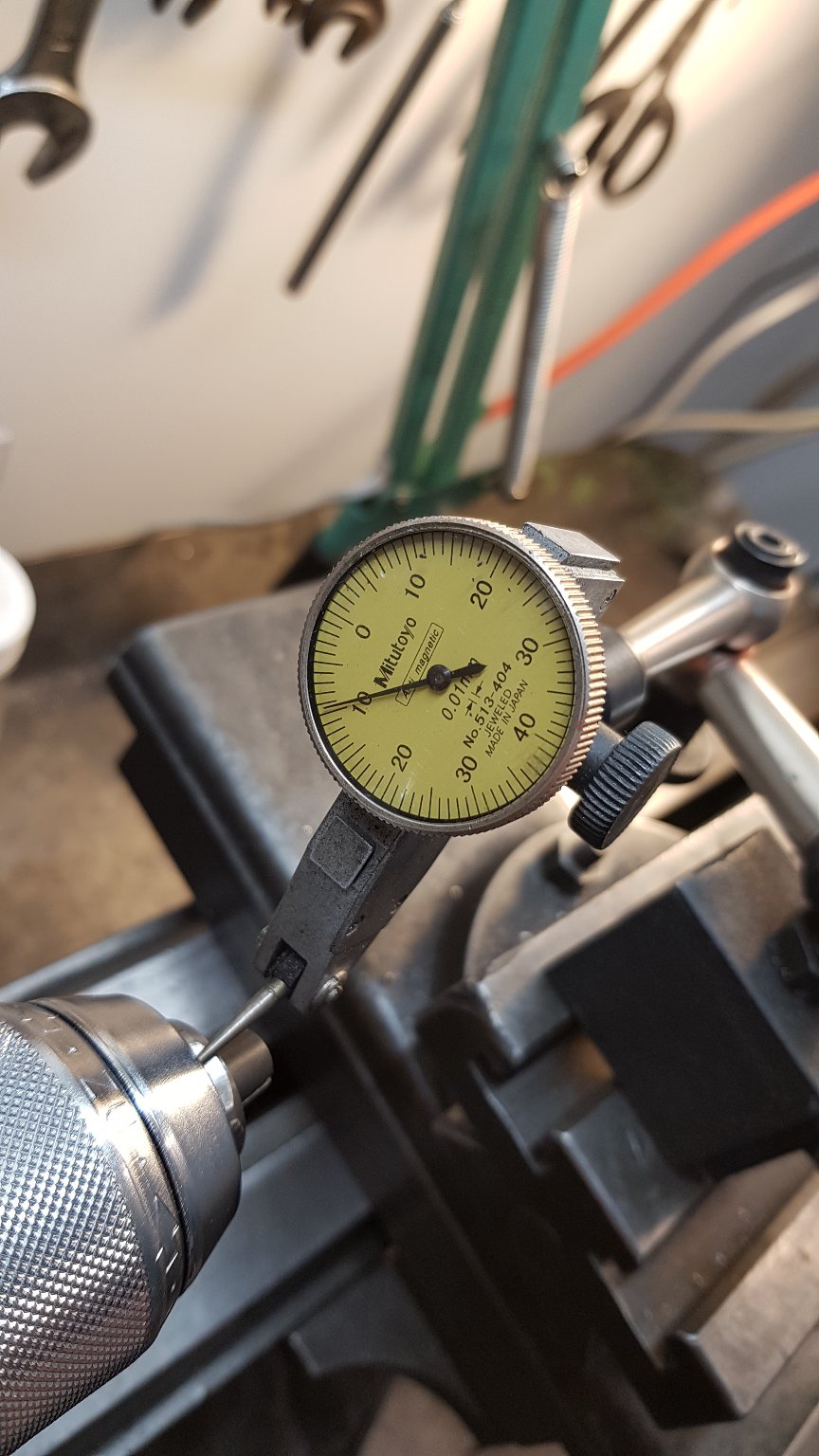

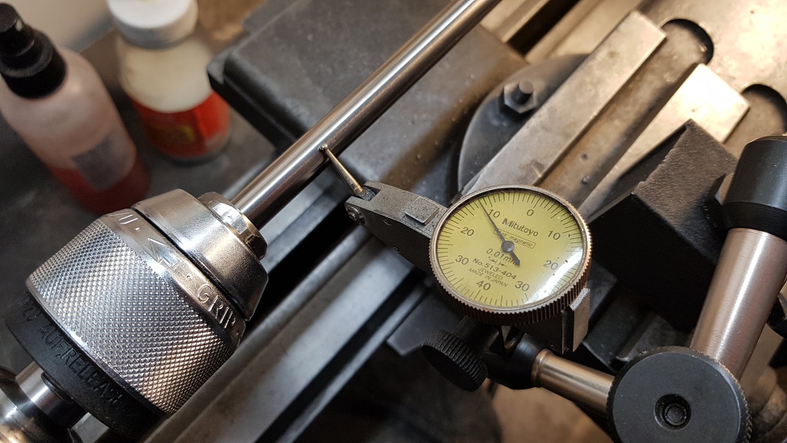

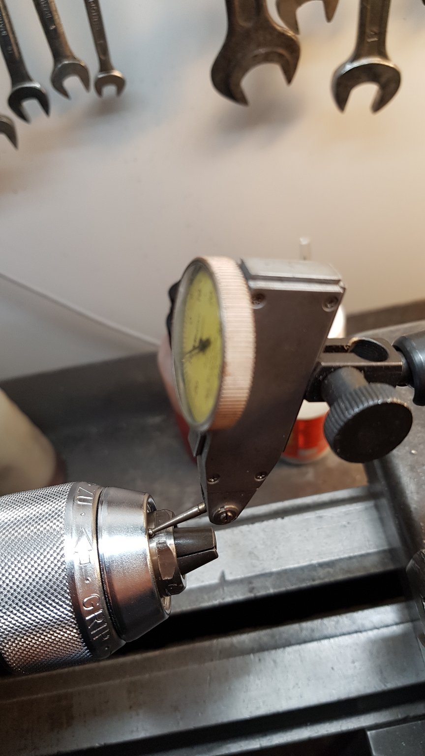

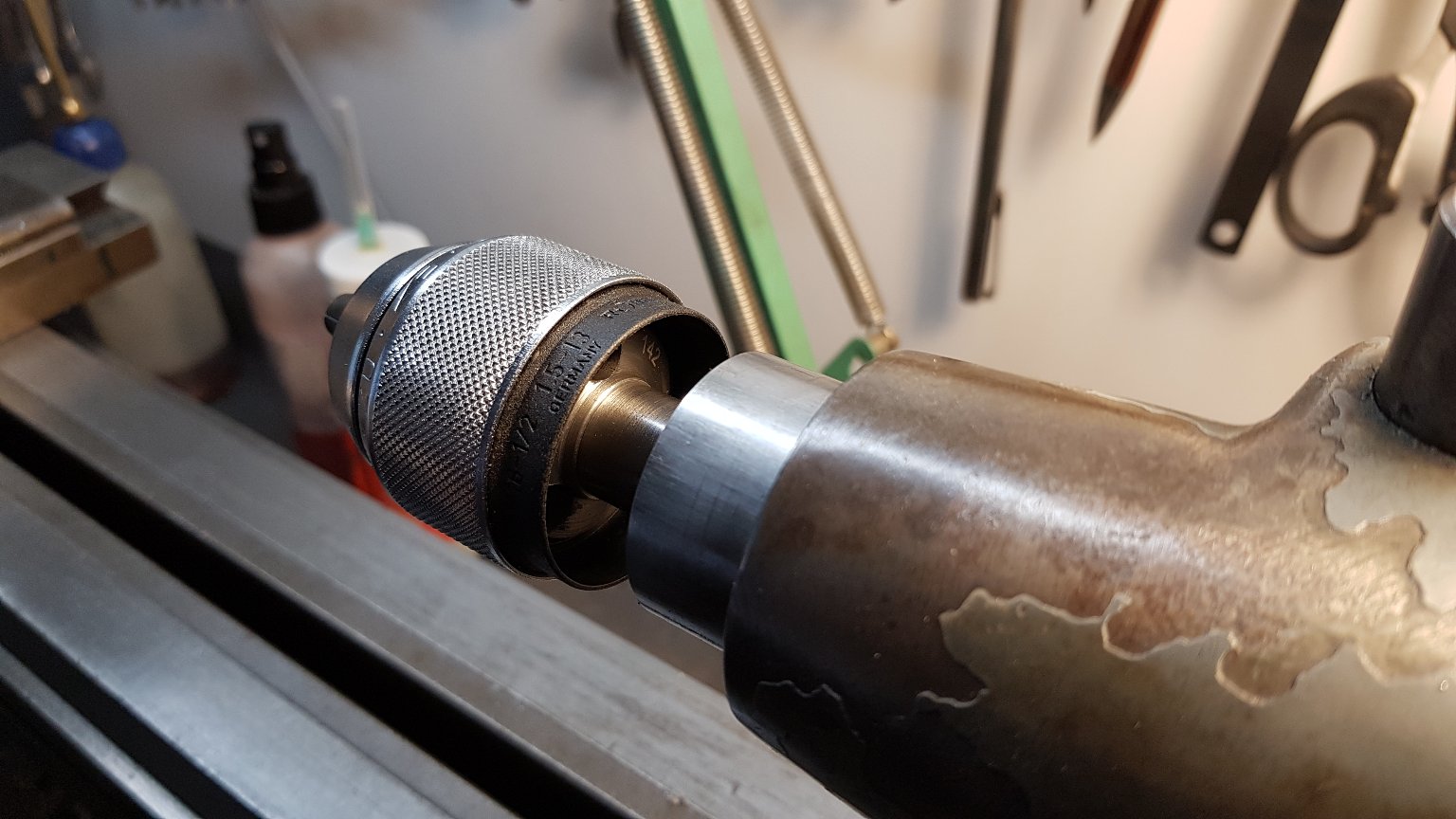

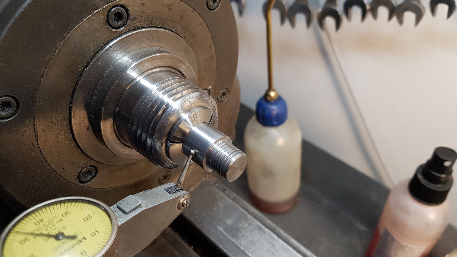

11. 9. 2022, 12:47
Udělal jsem jednoduchý trn z 16mm kulatiny, házivost trnu byla cca stovka, házivost tělesa sklíčidla na trnu byla cca 10 stovek a pak cokoliv, co jsem do toho upnul házelo cca 11-12 stovek. Tak si říkám, že kdybych si vychytal souosost trnu a tělesa sklíčidla, což by teoreticky jít mohlo, tak bych to pak měl v pár stovkách.
Tady byla cca stovka
