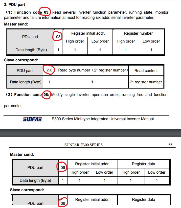

Zapisování registru přes fnct_06_write_single_register se mi zdá jako škrábání pravou rukou za levým uchem.
Nevýhoda fnct_06_write_single_register je, že ve verzi LCNC 2.8 umí jen datový typ float (ve verzi 2.9 bude umět i integer), takže jsem ke vhodnému číslu došel jen stylem pokus omyl. Poté jsem musel toto float číslo propojit s hal componentou mux http://linuxcnc.org/docs/stable/html/ma ... ux8.9.html , abych se dostal hal piny typu boolean. Sice to pak už bude fungovat do konce životnosti toho driveru, ale to nastavování je porod.

Modbus pracuje buď s bity (pak jim říká třeba coils), nebo s registry.
Ty bitové vstupy/výstupy se hodí jen pro triviální ovládání. Kdežto zápis a čtení registru mi přijde takové celkem normální.
Jen málokdy si vystačím s jediným bitem.
U jednoduché I/O desky to možná jde, ale i tady by se zřejmě občas hodilo zapsat třeba 16 výstupů najednou jako jeden registr, aby se všechny výstupy nastavily najednou a ne postupně s nedefinovatelným zpožděním mezi jednotlivými výstupy.
Tady ten měnič jede přes registry.
Máš pravdu, že základní funkce jako START a STOP by mohly být bitově. Ale prostě nejsou.
Ten příklad s F0.6, co jsi popisoval, podle mě v rozporu není.
Nastavení decelerace zapíše do registru 0xf006 nebo 0x0006 hodnotu toho zpomalení. Podle tabulky na straně 16.
Na straně 57 jsou popsány kódy, které jsou coby hodnota zapisované do registru 0x1001. Takže tady to 0x0006 není číslo registru, ale obsah registru.

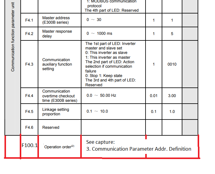

Položím kontrolní otázku jestli jsem to dobře pochopil. Mohlo by být v tabulce na straně 16 takovéto doplnění?
Nebo zase plancu hrušky s jabkama?

27. 9. 2022, 4:14
K té doplněné tabulce: vím, jak jsi to myslel.
Ale správnější by asi bylo G0.1. Tedy po "odečtení " znaku 'F' by z toho vyšlo 0x1001.
To F100.1 by se zakódovat nedalo. Ta část F100 se musí zadat jako 1 byte, a to by nešlo.
Ale to je jen taková hříčka. V reálu prostě do registru 0x1001 pošleš příkaz a měnič podle toho zapanáčkuje.
S tím kódováním 0xFxxx je to jasné, ne?
V prvním byte mají číslo sekce (třeba 0xF1, 0xF3 atd., případně 0x01 nebo 0x03 při zápisu jen do RAM). Ne druhém byte pak číslo služby v dané sekci.
Tedy třeba 0x07 pro parametr 0xF3.7. Viz tabulka od strany 16.
Ale tím umíš parametry jen nastavit.
Aby sis mohl přečíst aktuální stav měniče, tedy některý z parametrů z tabulky na straně 14, tak zavoláš čtení registru číslo 0xD0xx, kde to xx je číslo daného parametru. Například teplotu měniče bys přečetl z registru 0xD00B.
