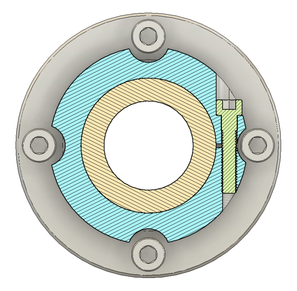

Na golu tam máš málo místa a klíčem to nedotáhneš. Tak zpátky ke šroubům s válcovou hlavou a vnitřním šestihranem.

bobik píše: 22. 10. 2022, 6:28 Na golu tam máš málo místa a klíčem to nedotáhneš. Tak zpátky ke šroubům s válcovou hlavou a vnitřním šestihranem.
Kroužek je sundavací.

Thomeeque píše: 22. 10. 2022, 6:23 Protože mi tu byly doporučeny jako vhodnější, viz předchozí diskuze.
Tak to jsem asi četl jinou diskuzi :lol: Není tam ani zmínka o vhodnosti tvaru hlavy šroubu když bude celá koukat a nebude zapuštěná. Jen o kvalitě šroubu a i imbusy si můžu koupit "pevnostní"
Dej mi citaci kde ti to kdo poradil, asi jsem slepejš :mrgreen:
Na hobíka to asi jde...
Příspěvky: 5258
22. 10. 2022, 6:37
Thomeeque píše: 22. 10. 2022, 6:31
Paráda, že je sundavací, ale jak chceš ty šrouby utáhnout po doklepání univerzálky na nulu?
To tam totiž musíš mít i ten kroužek už utaženej... :lol:
Příspěvky: 8916
22. 10. 2022, 6:45
Charon píše: 22. 10. 2022, 6:37 Paráda, že je sundavací, ale jak chceš ty šrouby utáhnout po doklepání univerzálky na nulu?
Univerzálku doklepu na nulu bez kroužku, aby byla ve váze a pak už jí nikam klepat nebudu, je to nezávislá čtyřpaknovka. Navíc mi nic nebrání šrouby kdykoliv vyměnit. Konstrukci kroužku by to nijak dramaticky nezjednodušilo.

Chápal jsem tak toto:
Sancho Panza píše: 21. 10. 2022, 3:18 Pro představu - originál blank příruba na 102 (vnější průměr 102mm) je tlustá 12mm, nic zapuštěnýho tam překvapivě není a šrouby jsou obyčejný šestihranný, ale pevnostní - žádný imbusy.
Sancho Panza píše: 21. 10. 2022, 3:37 Schaubliny a Habeggery a další podobný mají cca 10-12 mm stěnu, žádný zahloubení (protože pod těma hlavama jsou často tvrdý podložky) a obyčejný pevnostní šestihranný šrouby. Tu a tam se vidí i imbus, ale opět, překvapivě bez zahloubení.
Příspěvky: 5258
22. 10. 2022, 6:53
No ale neni to rada jak to máš udělat. Jen řikaji jak to má ten a ten...
Já mám všude origo imbusy
Příspěvky: 8916
22. 10. 2022, 7:06
Hmm, možné to je. Třeba to Sancho rozčísne. Ale mě se stejně asi budou lépe dělat ta kulatá vybrání než řezy, na ty nejsem vybaven (aby byly pěkné). Ještě to nechám chvíli zrát..

Ak by si ten zverný imbus posunul viac ku stredu, a vyfrézoval väčšie rádiusy, by si sa tam klučom dostal. Mne osobne sa tam viac páčia tie klasické 6-hr.
Thomeeque píše: 22. 10. 2022, 7:06 .. řezy, na ty nejsem vybaven...
No tu novú prírubu stejne musíš do kríža rozrezať aby si ju mohol stiahnuť na vreteno. Flexou? :lol: :lol:

qwer píše: 22. 10. 2022, 8:06 No tu novú prírubu stejne musíš do kríža rozrezať aby si ju mohol stiahnuť na vreteno. Flexou? :lol: :lol:
Pokud jsem to udělal dostatečně přesně, tak nemusím (viz http://www.tumlikovo.cz/wp-content/uplo ... 090807.jpg nebo https://cdn.webshopapp.com/shops/36767/ ... 20-bac.jpg). A pokud ne, vykašlu se radši na stahování, přírubu řezat nebudu.

Na co je ten kroužek za přírubou?
Příspěvky: 8916
23. 10. 2022, 3:56
Stahovací kroužek, umožňující utažení příruby k hřídeli vřetena pro obousměrný provoz (příruba se na hřídel šroubuje).
