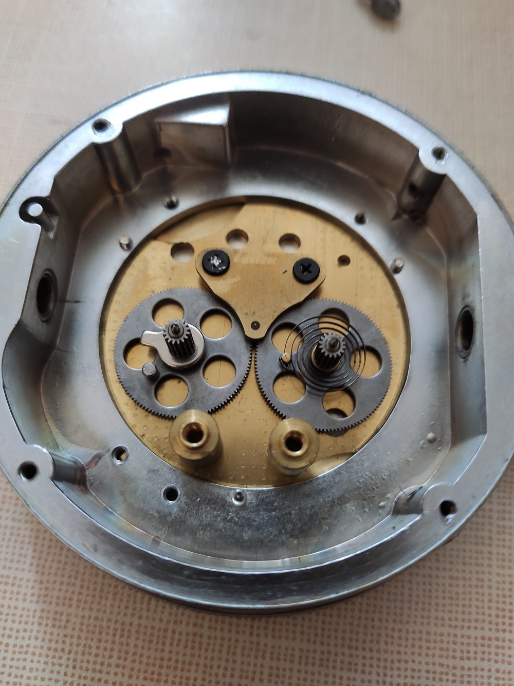

koupil jsem na bazoši úchylkoměr Mitutoyo s 5cm chodem. V nepoškozeném balíku mi došlo tohle https://www.youtube.com/shorts/kZbXTXWyW70 . Zasekává se předpokládám převod hřeben na tyčce - ozubené kolečko. Prodejce se dušuje, že když to dával do balíku, tak to chodilo hladce, o vrácení peněz ani nemluvě :)
Než ho vyhodím - nemáte někdo zkušenosti s opravou? Koupě náhradních dílů, poslání někomu, kdo to spraví?

Zkus to otevřít, tipuju, že to půjde opravit, pokud není zohlá tyčka. Ten vnitřek není zas tak složitý... za pokus nic nedáš.

Tak závada je vůle mezi jedním kolečkem a hřebenem na tyčce. Když zapáčím do vrchního uložení kolečka tak aby se přiblížilo tyčce, tak to chodí pěkně. Stejného efektu dosáhnu, když natočím tyčku s hřebenem (okraj hřebenu se tím pádem přiblíží kolečku a začne se bez zadrhávání točit.
Tyčka je rovná jak když střelí, tak by mě zajímalo, kdy se co opotřebovalo nebo hnulo. Možná ložiska hřídelek jsou vychozená, ale to nejsem schopný od oka ověřit, je to titěrný.
Tak teď otázka, jak to spravit. Asi vyrobit znova ten plíšek s horním uložením koleček, tak, abys e to celé zpátky přiblížilo tyčce.

Tipuju, že když povolíš ty dva šrouby, co drží ten vrchní plech, tak jej budeš schopný "doklepat" a vůli vymezit a zase zajistit. Takhle nějak podobně jsem si kdysi hodinky opravil.

Oprava se mi částečně povedla tím, že jsem zapáčil do levého sloupku na fotce. Stačilo docela málo a chodí to krásně.
Nicméně jak jsem měl před tím všechna kolečka rozhozená, tak teď mám problém, že výsledná poloha ručičky nezávisí jenom na poloze tyčky, ale také na rychlosti jejího pohybu do cílové polohy. Zkrátka ručička při stejné výchylce tyčky skončí pokaždé o pár setin/desetin na ciferníku jinde. Úchylkoměr má shock-proof mechanismus, který za to může a teď se snažím pochopit, jak to funguje, že za normálních okolností ručička skončí vždy ve stejné poloze.
Tyčka zabírá současně do malých válcových koleček, kde jedno je spřaženo s velkým plochým kolem přes spojku a druhé přes pružinu. Obě plochá kola současně zabírají do ozubeného kolečka na hřídelce ručičky (to je schované uprostřed mezi nimi pod mosazným plíškem. Asi to bude o nějakém počátečním nastavení té spojky/pružiny.

předpokládám že to kolečko s tou pružinkou musíš oproti tomu druhému předpružit aby to fungovalo .

Přesně tak, ten "nepokoj" je potřeba pootočit do záběru tak, aby spolehlivě vymezoval vůli mechanizmu a přitom pokryl celý rozsah pohybu tyčky. Napotřetí to vychytáš. :wink:
