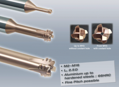

Myslíte že by bylo reálné nabrousit si nástroj (nebo upravit závitovou frézu) kterým bych mohl rovnou frézovat závit M16x1,5 aniž bych si díru předvrtal.
Jedná se o plastové krabičky, stěna 4mm.
Pokud udělám prvně díru už můžu vzít závitník a projekt to ručně (na hoby CNC bez výměny nástrojů to pak už nemá smysl)

to existuje
závitová fréza "3 v 1" dole to má vrták, uprostřed závitovou frézu a nahoře sražeč hrany
Hoffmann ???
Guhring ???
někde jsem to viděl
Příspěvky: 22404
16. 11. 2022, 8:15
Treba datron dela takovyto kombinovany nastroj pro zavity od M2.5

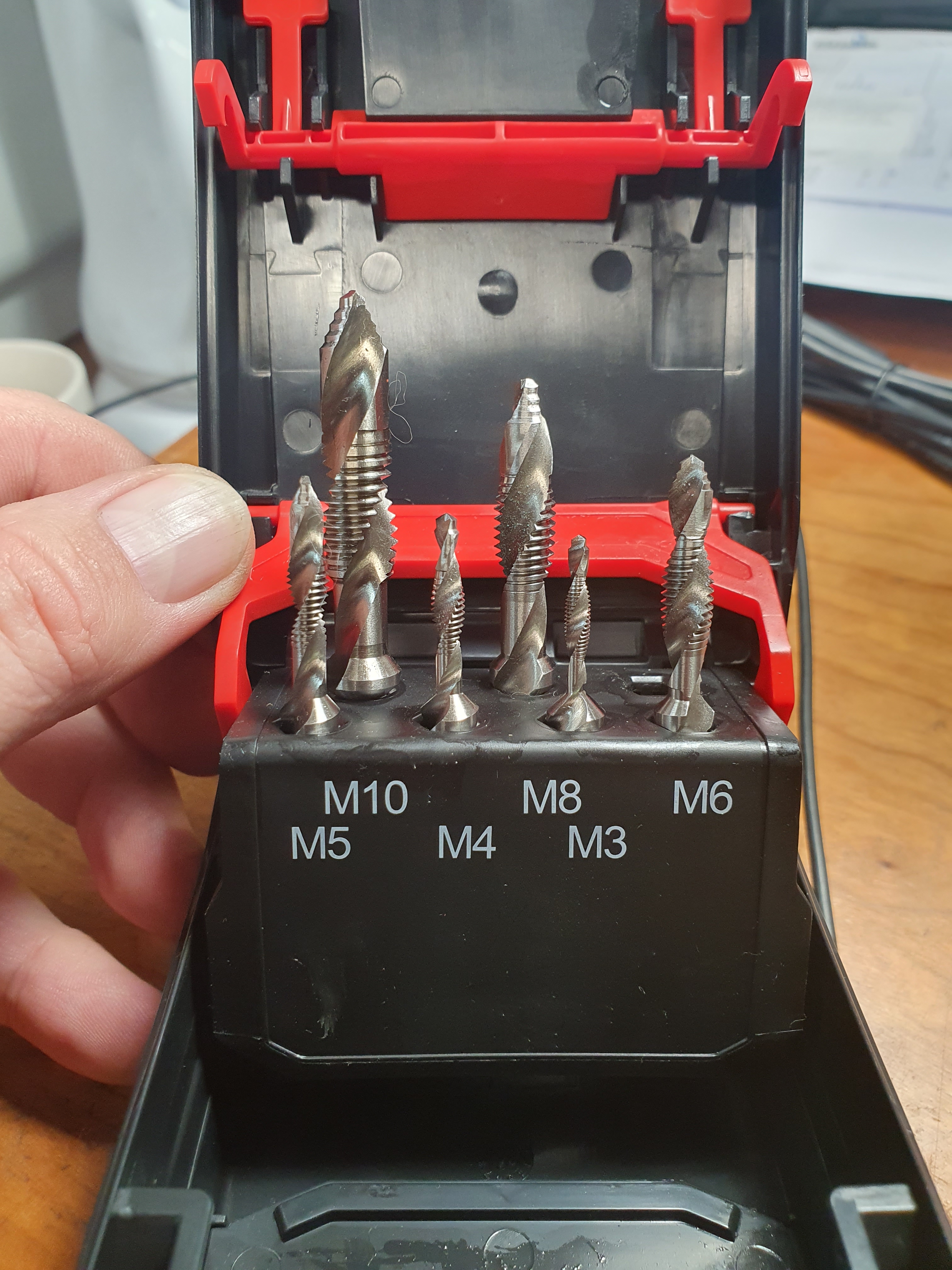

Asi by ti stačilo tohle, mám to od wurta, zkoušel jsem a šestku jsem ulomil až ve 12mm desce železa bez mazání v rámci testů pro prodejce. Dělají asi i větší, mě to do 10 stačilo
Na hobíka to asi jde...

Hitachi dělá frézy které dělají do plného. Používám pouze M3 do Al 6082, ale tváří se, že to je i do oceli. Funguje to skvěle.
Pohledej nástroje EDT - TH
Fréza na M3 stojí 1860CZK bez DPH.
