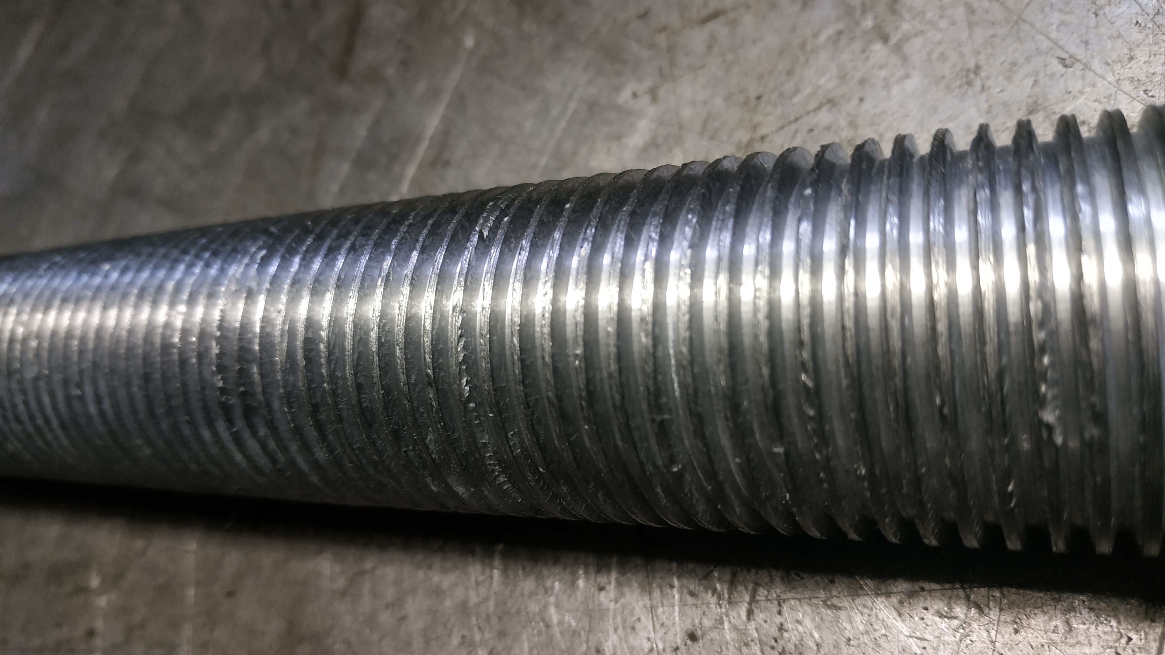

Zdravím páni. Neviem sa nejak dopátrať z akého materiálu sa vyrábajú trapézové skrutky. Matica je cusn12. Vďaka.

Tá 42 ma tendenciu magnetizovať pri obrábaní a to pri posuvovom závite neni moc dobre. Tá skrutka sa neda krytovať. A žiadnemu názoru sa nebránim. TR 34x3.

Tak nikto neporadí? Skúšalo sa z C45 a materiál trhalo.

Z tej C45 pri výrobe vždy potrhalo jeden bok závitu. Robilo sa origo platničkou na Tr3.

Z toho,co píšeš to budeš mít potrhaný vždycky,a asi s tím nic nenaděláš.Odpomoc je: válcování-při požadavku vyšší přesnosti ještě kalibrování nožem,nebo to řezat do zušlechtěného,ale počítej s tím,že tam bude pnutí a šroub,pokud je delší se bude kroutit ..Jinou radu nemám.

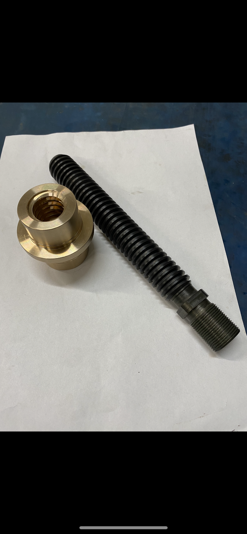

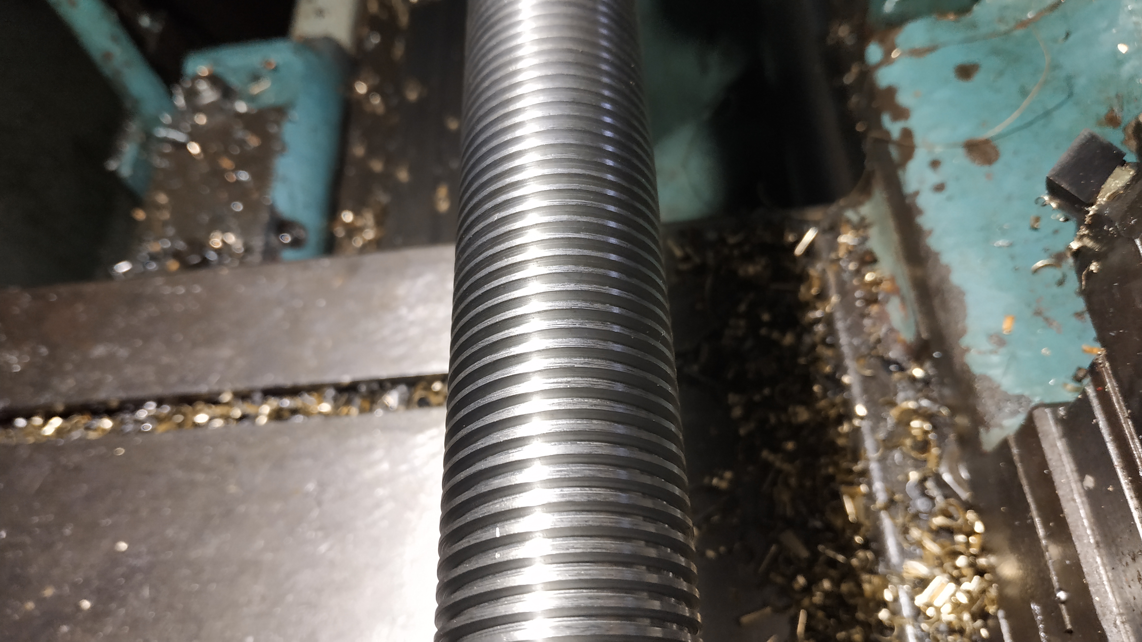

Tak som to vystrúhal a pre porovnanie výrobok ktorý dodala firma
