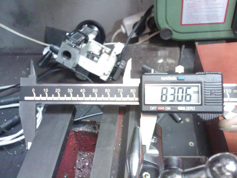

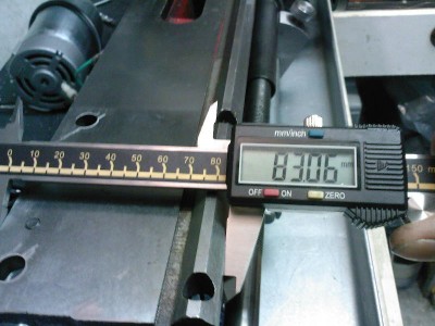

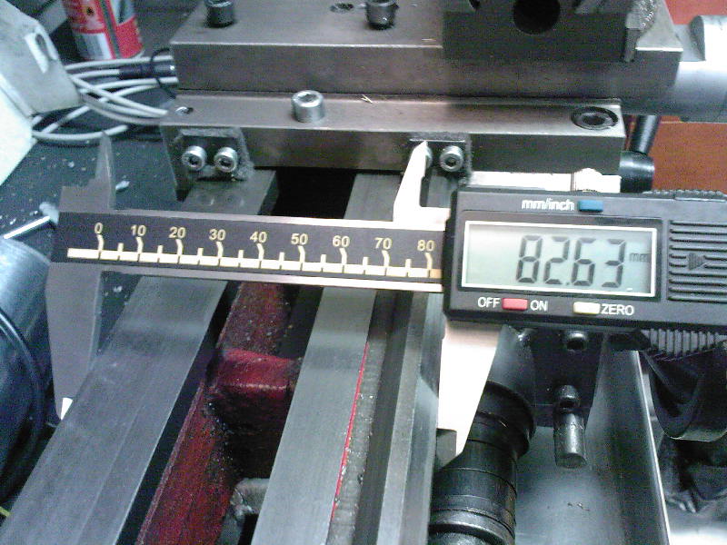

Vodorovné vodící plochy vypadají zaškrabané a tak by snad mohly být rovné. Problém bych hledal jak už píše Capumpor a naznačuje Tumlík spíše na bocích vedení, t.j. na ploše po které jezdí klín a na stejné ploše zezadu. Ty by měly být rovné a rovnoběžné. Pro orientaci se dá změřit šířka vedení, stačí i přesnou posuvkou, i když se tím nepozná přesná souběžnost, pokud naměříš rozdíly, je to chyba. Je ale divné, že jde suport lehce u koníku a těžce u vřetena, většinou je to obráceně, protože se více dělají krátké díly.

Právě tohle teď řeším, a přemýšlím jak nejlíp na to.soustružník píše:Vodorovné vodící plochy vypadají zaškrabané a tak by snad mohly být rovné. Problém bych hledal jak už píše Capumpor a naznačuje Tumlík spíše na bocích vedení, t.j. na ploše po které jezdí klín a na stejné ploše zezadu. Ty by měly být rovné a rovnoběžné. Pro orientaci se dá změřit šířka vedení, stačí i přesnou posuvkou, i když se tím nepozná přesná souběžnost, pokud naměříš rozdíly, je to chyba. Je ale divné, že jde suport lehce u koníku a těžce u vřetena, většinou je to obráceně, protože se více dělají krátké díly.

Potraviny, měříš plochy, které nejsou funkční. Funkční je hlavně ta přední "stříška", to je hlavní vedení, proto bývá broušené, a u lepších soustruhů i kalené. Pak je důležitá ta zadní vodorovná plocha, rovněž broušená. A nakonec malé plochy zespodu - po těch jezdí jen pojistné lišty, aby se saně nemohly zvednout. Spodní plochy bývají jen frézované.
Ty plochy, co měříš Ty, bývají také frézované, takže odchylky, které jsi naměřil, jsou dosti zarážející a svědčí o tom, že při obrábění lože nebylo asi vše úplně košér, nicméně po těchto plochách nic nejezdí, takže v určitých rozumných mezích by to nemělo vadit.
