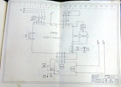

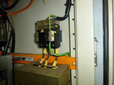

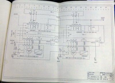

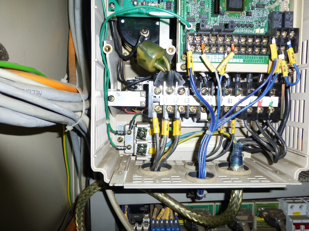

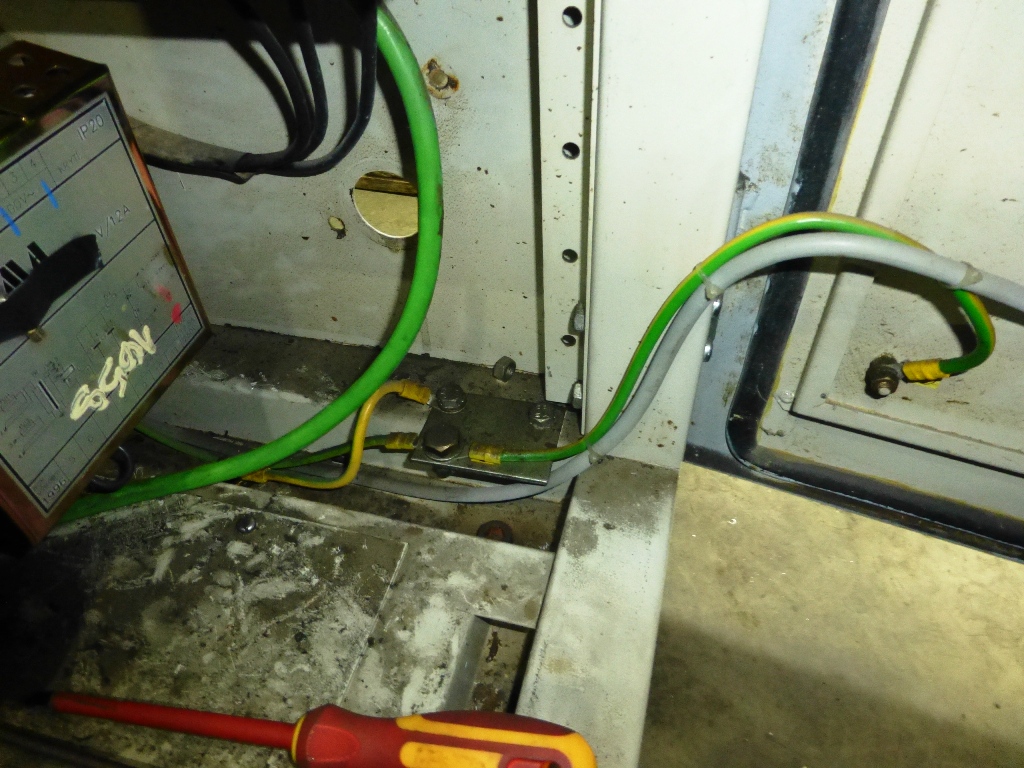

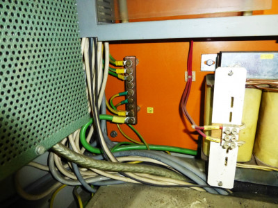

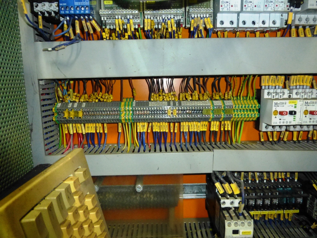

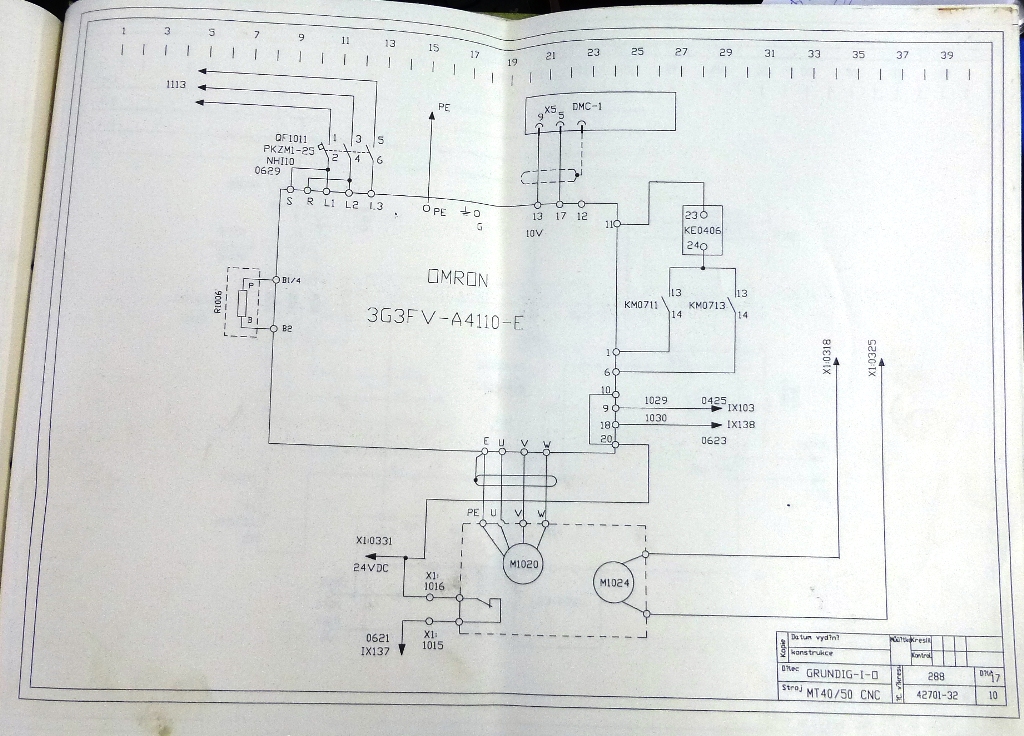

šťoural jsem se dneska v Masturnu, tak jsem ti to zemění nafotil i s pár schematy
