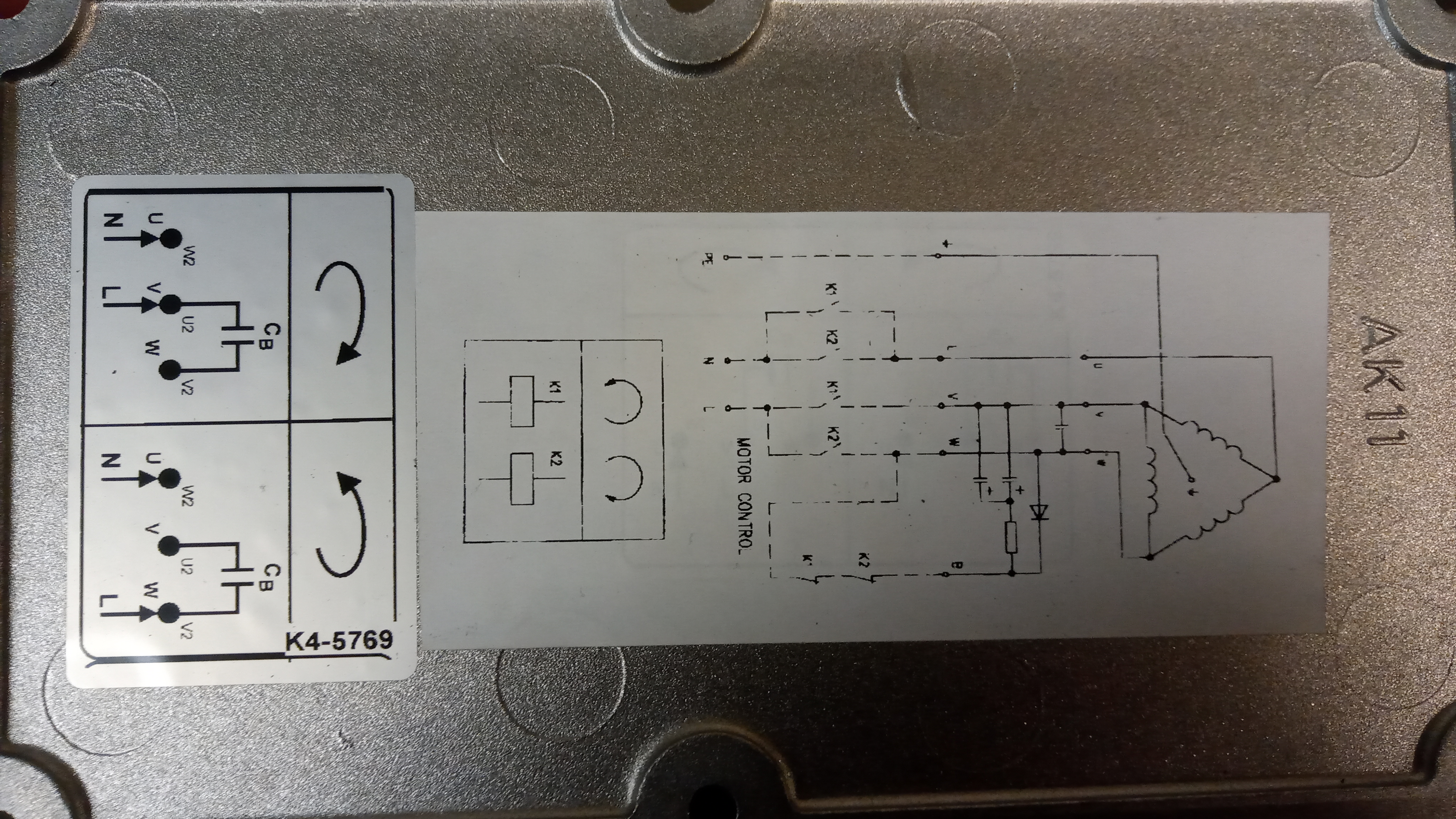

Ahoj.
Koupil jsem pěkný motorek s převodovkou a nějak jsem přehlédl tu 1~. Po připojení na měnič funguje, jsou ale cítit vibrace a zvukový projev též neodpovídá dosavadním zkušenostem. S frekvencí pod 50 Hz se to ještě zhoršuje. Je možné ho takto provozovat, nebo je lepší mu přidat kondenzátor podle originál schematu? Nebude trvale v provozu. Tipuji, že tak 1/2 z provozního času bude mít volno.
Díky

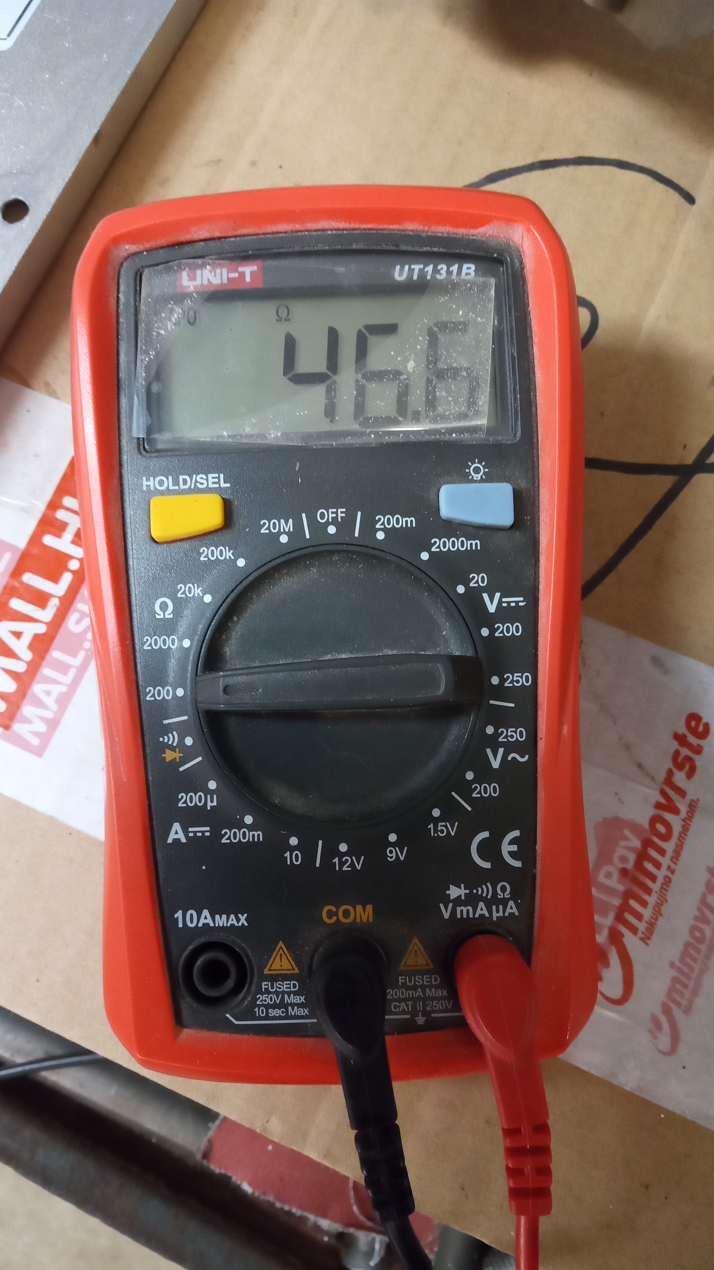

Stejná hodnota u všech 3.
Naposledy upravil(a) trnkav dne 31. 12. 2022, 9:25, celkem upraveno 2 x.

změř odpory mezi jednotlivýma svorkama , nejspíš bude mít pomocná fáze jiný odpor než hlavní , pak to asi nebude uplně rozumné takhle ten motor provozovat .
Příspěvky: 5268
31. 12. 2022, 9:06
On totiz ty tri vinuti nemusi mit stejny, jsou jen nakresleny schematicky jako trojuhelnik. Měnič z toho ma celkem psotník
Edit Packa byl rychlejší

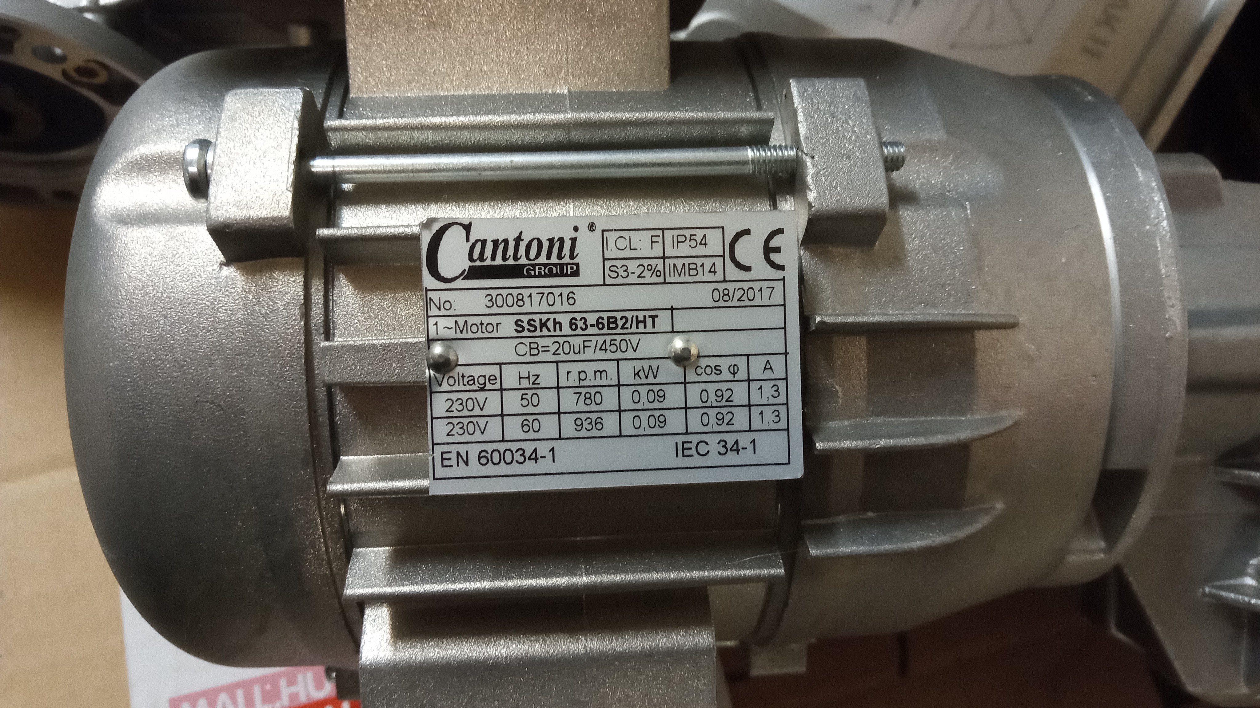

Ten doporučenej kondenzátor 20uF je optimalizovanej na 50Hz. Předpokládám, že při 50Hz to běží hezky. Když tam pustíš jinej kmitočet, měl bys měnit i velikost kondenzátoru. Což je samozřejmě v praxi nesmysl.
Pokud jsi to zapojil tak, že jsi kondík vyhodil a vyvedl přímo ten trojúhelník, tak jak píše packa / charon; pomocné fáze jsou "neplnohodnotné" pro napájení 3x400V. Kdyby šlo na měniči nastavit pro každou fázi jiné napětí, tak bys to mohl vyřešit tím. Ale to nejspíš nepůjde (neviděl jsem takovej měnič), tak můžeš laborovat s výstupním napětím jako celkem.
lubbez
Příspěvky: 3164
31. 12. 2022, 9:56
Motor nemá klasickou 3f konstrukci cívek po 120°.

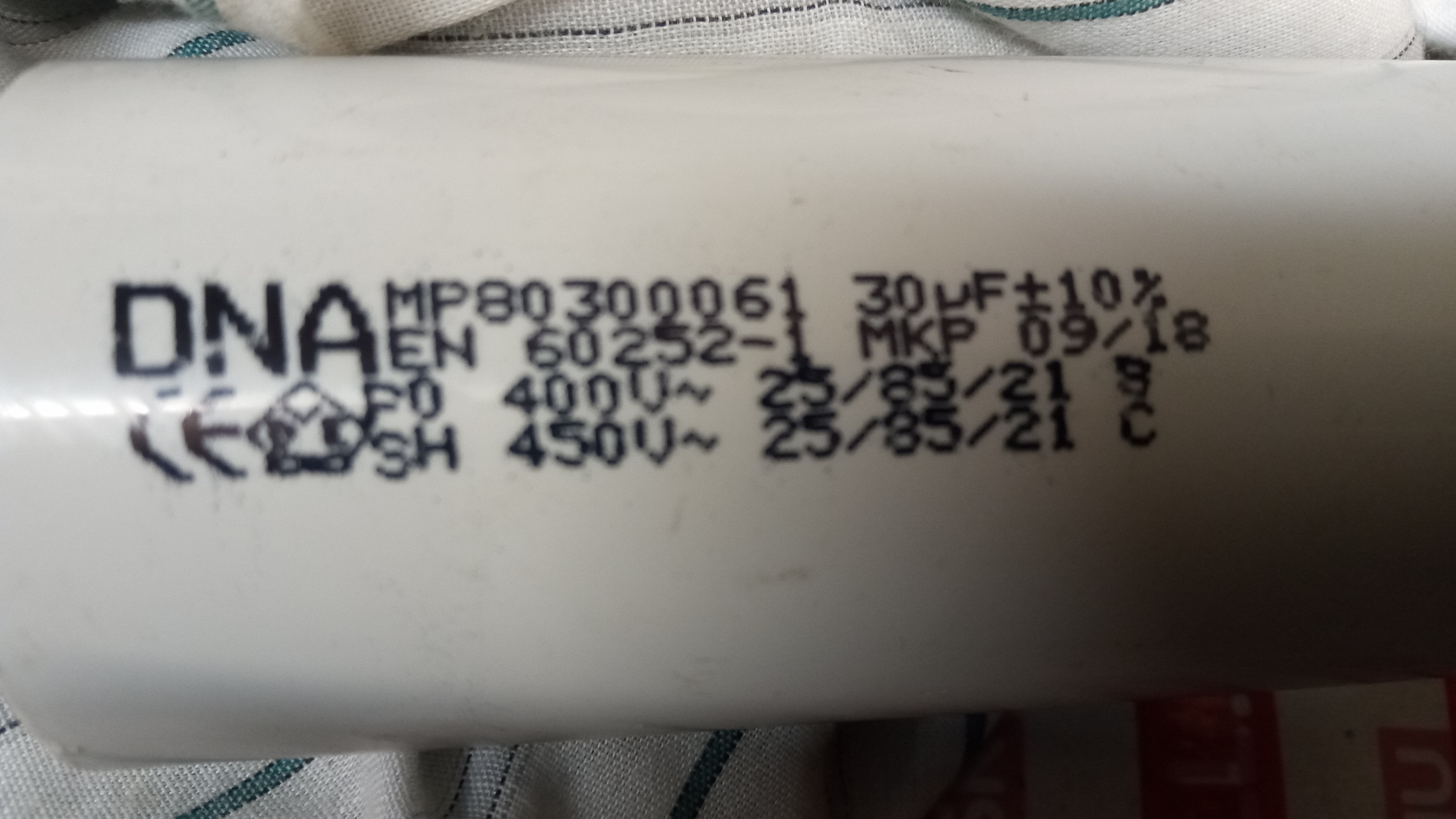

Měnič mám 1x230/3x230. Veškeré mé znalosti končí jeho zapojením a nastavením základních parametrů. Pokud to tedy není vhodné, vrátil bych se k původnímu zamýšlenému provozování s kondenzátorem. Mám ale jen 30 mF. Můžu ho tam dát?
Příspěvky: 5268
31. 12. 2022, 10:29
trnkav píše: 31. 12. 2022, 10:23 Měnič mám 1x230/3x230. Veškeré mé znalosti končí jeho zapojením a nastavením základních parametrů. Pokud to tedy není vhodné, vrátil bych se k původnímu zamýšlenému provozování s kondenzátorem. Mám ale jen 30 mF. Můžu ho tam dát?
No jestli nerozlišuješ řády mili a mikro, potěšpánbu :?
Jestli jsi jen neuměl napsat mikro, pak je dvacet nebo třicet šumák

30 uF

Vraž ho tam, žádný problém

Tak jsem vyzkoušel a mám pocit, že se chová stejně jako s měničem při 50 Hz. Pořád jako by vibroval. Neumím si z toho udělat závěr. Po necelých 3 minutách byl ohřátý tak na 50 °c. Motor leží na kartonu, na litinovém podstavci. Pokud jsem za provozu měřil napětí mezi kostrou motoru a litinovým podstavcem, ukazovalo to až 110 V. Rozsah byl nastaven na 250~.?

ok změř ještě odpor mezi kostrou a jednotlivými fázemi měl by být nekonečný - takže rozsah Mohmy
pokud jsi tedy naměřil mezi všemi třemi body stejný odpor tak by s měničem nemusel být takový problém - což je zvláštní když má být 1f .

ten kondik 30uf může způsobovat to větší zahřívání přecijen je o 50% větší než předepsanej .

Motor je určen pro krátkodobý prerušovaný provoz. Například otočit klapkou a potom 10 minut odpočívat
Viz štítek S3-2%
